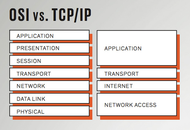

Между тем, Интернет процветал. Сбежавшие от телефонистов Винт Серф и Боб Кан не парились на совещаниях ISO, а просто работали над TCP/IP. Министерство обороны и ведущие американские вузы с удовольствием финансировали их разработки. Все результаты исследований тут же публиковались и были доступны всем без исключения (даже шпионской сети КГБ - а они и не позарились, ибо открыто же!). Посему,  TCP/IP и  стал более популярным. Кроме того, он был проще:
OSI: интернет, которого не было
Всего четыре уровня, вместо семи. Кстати, знаете как проще запомнить "слои OSI"? Существует мнемофраза: "Please Do Not Throw Sausage Pizza Away" (PDNTSPA - Physical, Data Link, Network, Transport, Session, Presentation, Application). Не рискну переводить мнемонику на русский. Да и не за чем! :)
Потому как Интернет-сообщество просто отказалось от использования каких-либо технических идей из модели OSI. События назвали "дворцовым переворотом" и произошло это в июле 1992 года в Кембридже, штат Массачусетс, где собрались уважаемые члены сообщества разработчиков стека TCP/IP, включая и Винта Серфа, и Тима Бернерса-Ли, и еще очень много толковых пацанов, которые тут же окрестили себя Internet Engineering Task Force. Сотни человек. Все они высказали свое отношение к деятельности ITU, CCITT и комитета OSI и высказали мнение, что TCP/IP более продвинулось к практическому построению "всемирной сети" и они не рекомендуют использовать в своей работе наработки OSI.
