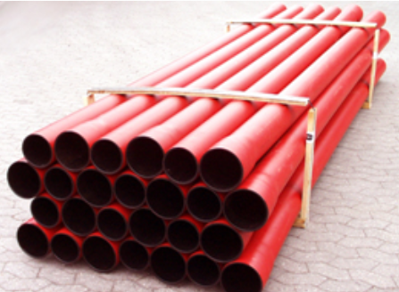

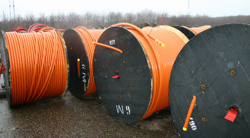

Трубы для прокладки оптоволокна

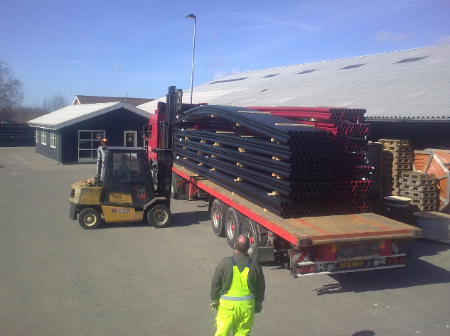

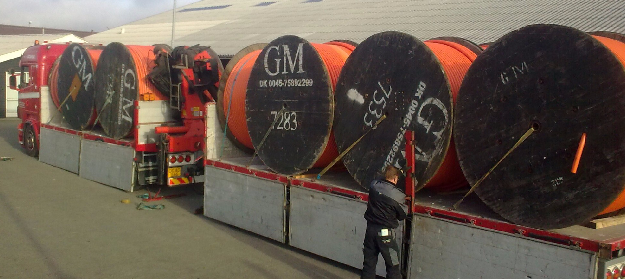

В далеком 1990 году для прокладки оптического кабеля использовались трубы диаметром 110 мм и  длиной до 12 метров.
Краткий экскурс в историю развития кабельной инфраструктуры
В одну фуру помещалось не более 6 км таких труб. В этих трубах протягивался кабель толщиной 17-20 мм. В такие подземные линии попадало большое количество воздуха.

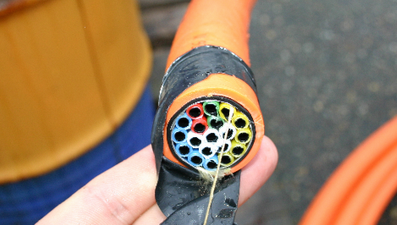

В том же 2002 году появились "внутренние трубки" или "субтрубки" (sub ducts). Толщина стенок у них не превышала 1 мм. Они не были предназначены для прокладки непосредственно в земле - их задували в проложенные ранее трубы диаметром 40 или 50 мм. После чего, уже внутрь этих субтрубок задувался микрокабель. Таким образом, решалась задача по оптимизации использования закопанных в землю труб.Немногим позже, субтрубки начали устанавливать в трубки диаметром 40-50 мм еще на заводе.

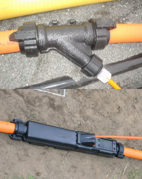

В 2003 прокладчики начали для большего удобства ответвлений использовать новые муфты: Y-муфты и T-муфты. Они были достаточно дорогими, но, что важнее, с ними вместе появились новые трудности.
При использовании субтрубок обнаружилось, что из-за смены температурного режима и разницы в условиях размещения/хранения на барабане нижних и верхних слоев, субтрубки могут иметь приличную разницу в длине. Один  независимый эксперт доказал, что у трубок были отклонения по длине:
  • на 0,8% (1,6 м) в трубе с 14 субтрубками на дистанции 200 метров,
  • на 1,86% (2,6 м) в трубе с 24 субтрубками на дистанции всего 140 метров.
Причем, подобные физические эффекты приводили к накручиванию одной трубки на другую.

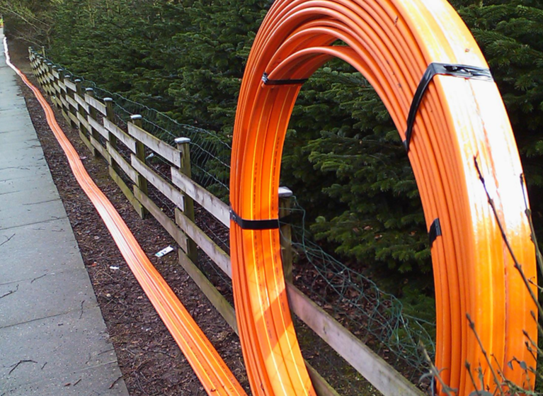

В 2007 году компания придумала Flatliner - плоский пакет трубок, у которой уже не возникало никаких проблем с длиной при наматывании на барабан. В пакете может размещаться от 2 до 12 трубок, а поставлялась она в маленьких барабанах (1200 мм), удобных для использования в городских условиях.

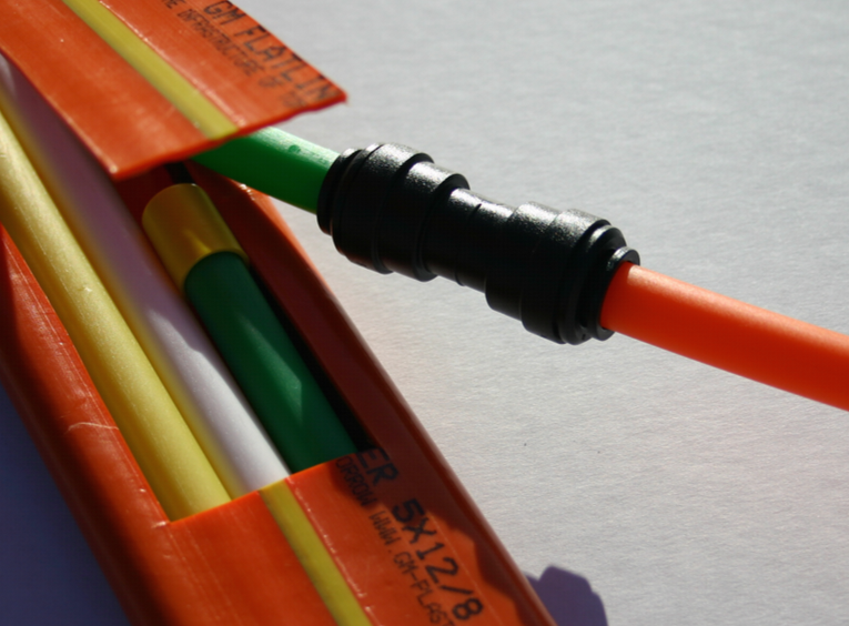

Если нужно проложить, допустим, 50 метров оптоволокна, можно не брать целый барабан, а просто свернуть плоскую трубку в небольшой моток, и привезти его на нужный участок в машине. Flatliner - достаточно гибкая трубка, но выдерживает при этом давление порядка 60 атмосфер.

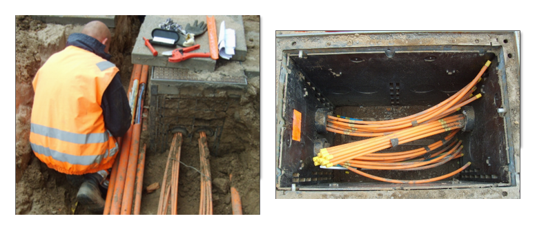

Соединения и ответвления делаются очень просто. Вскрывается оболочка, отрезается нужная трубка, надевается колпачок и  ставится коннектор. Занимает вся процедура меньше минуты. При строительстве сети FTTH или FTTB,  это серьезно экономит время.

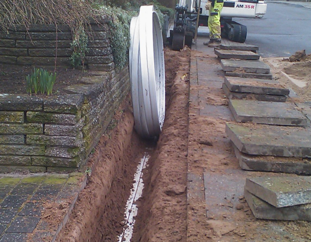

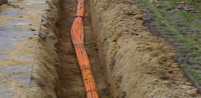

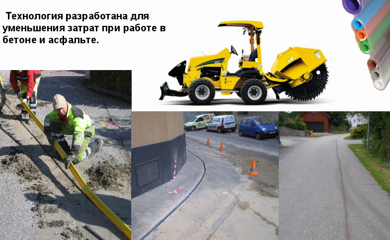

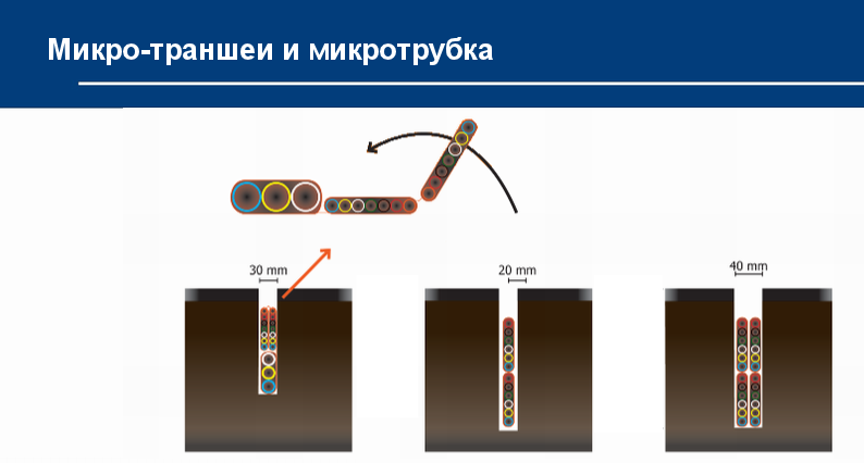

Микротраншеи
Именно после  появления плоских пакетов началось бурное развитие прокладки оптоволокна в микротраншеи. Асфальт или  бетон режется специальными фрезами на глубину от 250 мм, в зависимости от географической зоны. В Европе мягкий климат позволяет обходиться минимальным заглублением, а вот в России первые прокладки микротраншей начинались уже с 700 мм.
Типичная ширина разреза - 20-40 мм. Скорость прокладки при этом  очень высока: порядка 200-400 метров в день. Очень активно этот способ используется в Испании, где достаточно просто получить на это разрешение. Регуляторы там, в основном, следят за тем, чтобы не был случайно порезан чужой кабель, проложенный точно таким же способом.

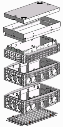

Колодцы
Cерьёзным подспорьем при минитраншейной прокладке кабеля, являются колодцы из поликарбоната. У этих колодцев есть несколько больших преимуществ. При их монтаже практически не используется тяжелая техника. Один колодец легко можно погрузить в небольшой легковой автомобиль. Рама грузится руками. А служит такой колодец 50 лет, благодаря тому, что поликарбонат не боится воды (то есть, перехода через ноль). А еще он очень крепкий, и даже при сильных изгибах, принимает прежнюю форму. Кроме того, эти колодцы не воспламеняются, устойчивы к воздействию как высоких, так и низких температур, не боятся воздействия химических веществ и активности микроорганизмов. Имеющиеся металлические части в таком колодце сделаны из нержавейки или оцинкованной стали.
У материала ребристая структура, и это значит, что имеется хорошее сцепление с грунтом. Колодец не двигает, не толкает наверх потому, что он негерметичен.
Те кто, использовал эти колодцы, говорят, что ККС всегда с водой, а эти - всегда сухие. Дело в том, что здесь вода входит и выходит (фундамент работает еще и как дренаж), что никак не вредит кабелю. В отличие от традиционных ККС, которые в этом смысле работают, как ванна: если вода попадет внутрь, она там и останется (а попадает вода в них довольно часто).
Колодцы обладают модульной конструкцией.
Колодец выдерживает вертикальную нагрузку 45 тонн, боковую 13 тонн.
Есть несколько разновидностей крышек. Бывают разные размеры рам, самые ходовые -  400х800, 550х1165 и 800х1165 мм (это внутренние размеры). Вся верхняя площадка колодца является рабочей. Поэтому не возникает такой проблемы, как с ККС, когда надо проводить работы в большом бетонном ящике через маленькую круглую дырочку. К тому же, колодцы из поликарбоната не слишком глубокие.
Немаловажен и тот факт, что колодцы могут регулироваться по высоте. И если при эксплуатации грунт осел, или просто неправильно рассчитали размер, имеется  возможность изменить высоту до 50 мм.

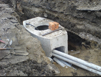

Таким образом, компания за два десятилетия прошла путь от таких колодцев:

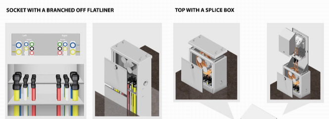

Шкафы
Не менее важным элементом современной сети, являются распределительные шкафы. Нижняя часть современного шкафа предназначена для задувных работ. Верхняя - для сплайс-коробки и для сварки.

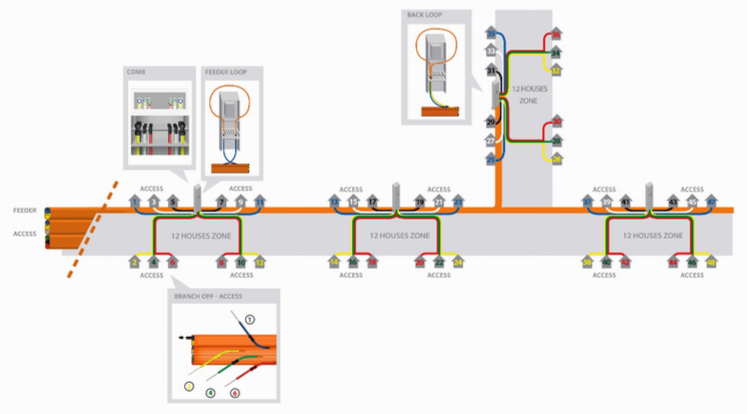

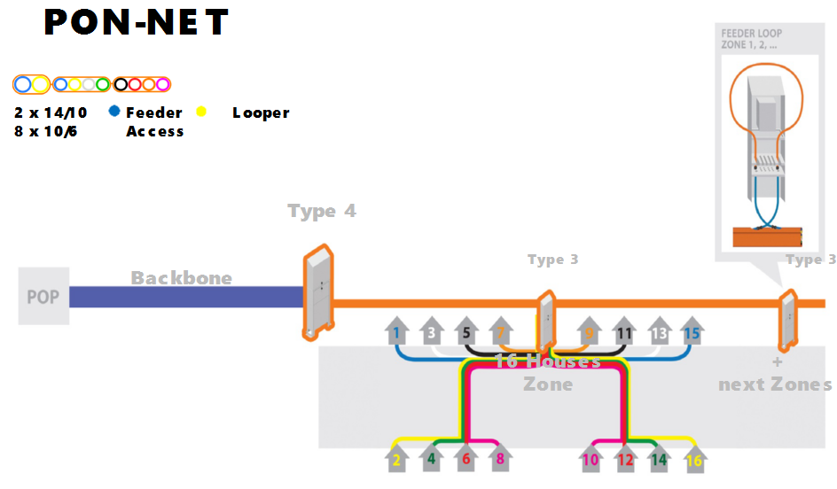

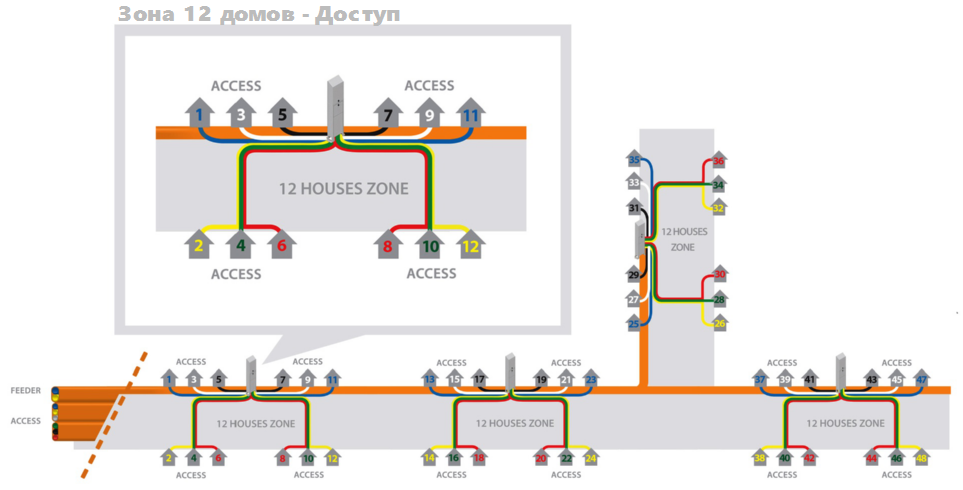

Рассмотрим построение линии с помощью плоской трубки Flatliner 2+6.
Пакет состоит из:
  1. Двух фидерных микротрубок для магистрального кабеля (размер трубок либо  20 мм/16 мм, что позволяет разместить до 288 волокон, либо 16 мм/12 мм - до 192 волокон),
  2. Шести микротрубок для кабеля доступа (размер либо: 12 мм/8 мм, что позволяет разместить до 72 волокон, либо 10 мм/6 мм - до 24 волокон),
Для распределения 6 микротрубок доступа на 12 домов, используется шкаф.
Две фидерные микротрубки: основная - синяя, резервная - желтая. Предположим, вся зона подключения составляет  144 дома. Мы разбиваем ее на группы по 12 домов. В каждый дом идет одно волокно. Таким образом, мы используем 144 волокна.
У каждой группы домов ставится колодец или шкаф, в котором будет находится муфта. Весь пакет доводим до первого шкафа (колодца), там его режем, и соединяем концы синей трубки, 2-3 метровой трубкой. Двигаемся дальше. Ту же операцию проводим со  всеми остальными группами домов. Далее задуваем волокна в синий кабель. На каждом из пунктов (шкаф/колодец) у нас получается резервный объем оптоволокна - 2-3 метра (в трубке, соединяющей разрыв "синей" магистрали).
На ответвлении в одну сторону кабель прокладывается по синей трубке, а в обратную - по резервной - желтой. И в точке ответвления желтая трубка снова соединяется с синей. Таким образом, получается, что по основной улице синий всегда занят, а на ответвлениях используется резерв - желтая трубка. Это позволяет протянуть сеть так далеко, как это необходимо. И при этом у нее будут ответвления за счет резервной ("желтой") магистрали.
Трубки же для доступа используются следующим образом. Разрезаем кабель, достаем 12 волокон, и делаем сварку таким образом, чтобы подключать дома симметрично, относительно условного центра трубками одного цвета. То есть, к примеру, черной  трубкой подключаем первые два дома слева и справа от условного центра, белой - вторые дома влево и вправо от центра, и т.д. Таким образом, они в шкафу всегда будут расположены одинаково, поэтому мы всегда будем знать, что например первая и одиннадцатая позиция это голубая трубка. Это будут также знать и планировщик, и строитель.

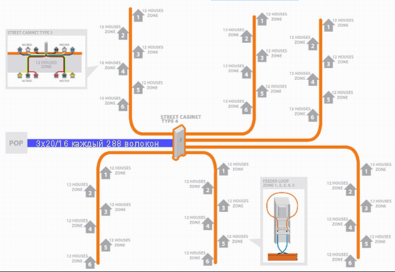

FTTB/Точка-точка
Здесь используется похожая схема. Тоже Flatliner 2+6. В 6 Flatliners по 144 волокна. На 1 дом требуется 2 волокна.

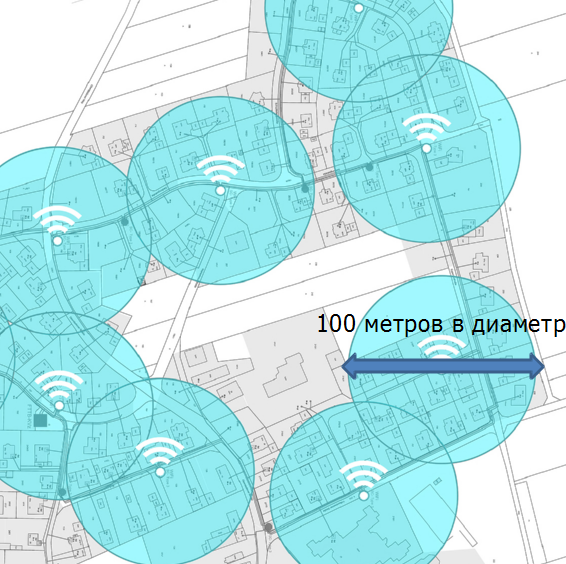

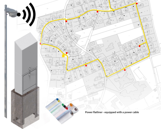

Продвижение своей сети с помощью Wi-Fi-доступа
Для продвижения своей сети, оператор может создать собственное Wi-Fi-сообщество. Для этого при подключении на фиксированную сеть, абоненту дается 3-5 паролей для подключения к Wi-Fi не только у себя дома, но и в общественных местах (вокзалы, аэропорты, кафе и т.д.). Таким образом, оператор не только повышает лояльность своих клиентов, но и получает дополнительную рекламу, за счет видимости точек доступа для всех, у кого есть мобильное устройство с поддержкой Wi-Fi.
Размещать Wi-Fi-роутеры можно в шкафах или колодцах, выводя наружу лишь антенны. А обеспечить работу точки доступа поможет пакет Power Flatliner, в котором в дополнение к набору трубок 2+6, добавляется еще одна микротрубка, которая используется для прокладки в ней силового кабеля, превращая тем самым пакет в набор 2+6+1. Причем, этот силовой кабель делается под точные требования заказчика.
Фактически, благодаря Power Flatliner можно достаточно легко покрывать Wi-Fi-доступом целые кварталы.
