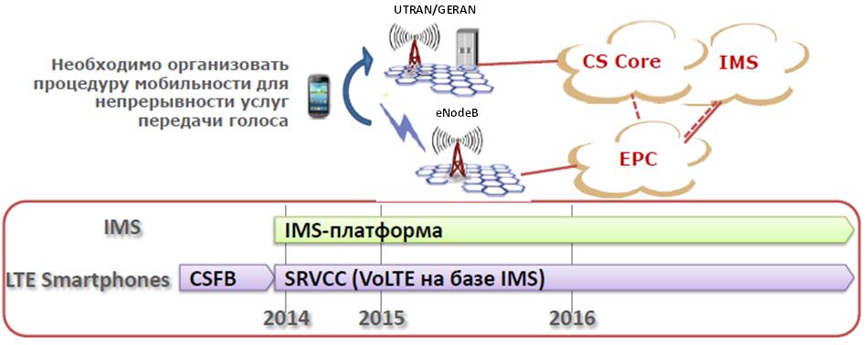

В настоящее время российские операторы мобильной связи осуществляют плавный переход на передачу голоса поверх LTE. Целевой моделью предоставления голосовых сервисов является использование на сети IMS-платформы. По вышеуказанным причинам, а также вследствие отсутствия в большом количестве мобильных терминалов, поддерживающих IMS-сервисы, переходной схемой стала технология Circuit-Switched Fallback (CSFB).

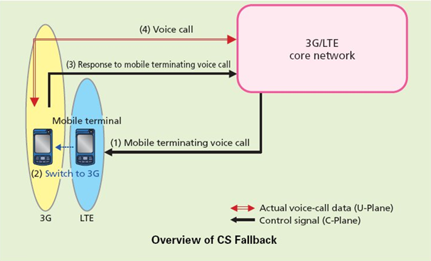

CSFB (Voice over CS)
Все голосовые вызовы, инициируемые в сети LTE, осуществляются в 2G/3G сетях в режиме коммутации каналов (CS-Voice). Для реализации такой возможности применяется функционал CS Fallback (CSFB, Voice Redirection). В России по этой технологии работают сети у МегаФона (включая бренд Yota), МТС, "Билайн".
Среднее время установления вызова при использовании функционала CSFB составляет 3-6 секунды.
"Для работы CSFB необходимо перекрытие радиосетей LTE и GSM/UMTS. Также необходима поддержка CSFB на абонентском оборудовании и на коммутаторах мобильной связи (MSC). На MSC реализуется специальный интерфейс в сторону оборудования LTE/EPC, который предназначен для пейджинга абонентских устройств и управления их переключением между сетями LTE и GSM/UMTS, а также для доставки входящих и исходящих SMS", - рассказывает сотрудник отдела планирования сети МегаФона.
«Голос» в LTE: российская реальность
Технология CSFB имеет несколько недостатков, в частности: требует модернизации MME и MSC для сигнализации и SMS, перекрытие зон GERAN/UTRAN и E-UTRAN, увеличение задержки при установлении голосового соединения, снижение скорости передачи данных до скоростей 2,5G/3G. Помимо этого, требуется время, чтобы мобильный терминал вернулся в сеть LTE после окончания разговора. При использовании VoLTE такого не происходит. После окончания голосового вызова абонент остается в сети LTE. Голосовое соединение производится поверх LTE.

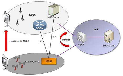

SRVCC (Voice over LTE)
Голосовые вызовы, инициируемые в сети 4G, осуществляются по IP на базе IMS-платформы. В случае потери LTE-покрытия голосовой вызов перенаправляется в 2G/3G сеть коммутации каналов (CS-voice). Для этого необходима активация функционала Single Radio Voice Call Continuity.
Обслуживание голосовых вызовов происходит в сети LTE за счет передачи пакетов данных голосового сигнала через пакетные каналы (Voice over IP).
"Мобильность голосового сервиса реализуется посредством функционала SRVCC-процедуры хэндовера с выбором соты назначения из сети LTE (PS-сервис) в 2G/3G (CS-сервис), в случае деградации радиопокрытия LTE, - уточняют в техническом департаменте МТС. - Применение технологии SRVCC позволяет сократить время установления голосового соединения в среднем 1 секунда. Более того, технология позволяет улучшить качество голосового сервиса на 10-15%, чем в сети 2G/3G".
Для реализации этого сервиса сеть должна поддерживать сетевую архитектуру, описанную начиная с 3GPP Release 8. Различают несколько видов SRVCC handover: CS_Only и CS_and_PS. Данный параметр настраивается в радио сети, и передаётся в изначальном запросе на handover, что определяет дальнейшие действия MME. При этом технология SRVCC должна поддерживаться мобильными устройствами.

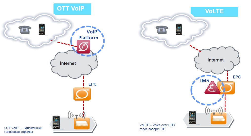

Что касается конкуренции, то дальнейшему внедрению услуг VoLTE может препятствовать оказание голосовых ОТТ-услуг. На сегодняшний день существует и используется способ голосовой связи посредством OTT (Over-the-Top) сервисов, таких как Skype, Google Voice, WhatsApp, Viber и т.д.
- Сеть передачи данных, в основе которой лежит IP, дает удобный транспорт для совершенно разных услуг и выводит управление ими за пределы зоны ответственности оператора к самим пользователям. Но такой способ не удовлетворяет пользователей, так как эти сервисы не гарантируют стабильную, качественную работу. Дело в том, что в OTT сервисах используется тип трафика, который имеет более низкий приоритет, чем тип трафика при VoLTE, - подчёркивают в техническом отделе "Вымпелкома" (бренд "Билайн").
В случае с OTT-сервисами голосовые данные можно передавать по существующей сети LTE, другое дело, что качество сервиса будет негарантированным. Абонент может сталкиваться с задержками голоса и его нечётким звучанием, падением скорости передачи данных в часы наибольшей нагрузки и на краях соты, высоким энергопотреблением абонентских терминалов. В этом случае только услуга VoLTE операторского класса может справиться со всеми перечисленными проблемами.

Таким образом, в самое ближайшее время внедрения VoLTE в российских сетях четвёртого поколения ждать не приходится, и дело здесь не только в желании и возможности операторов, хотя данная технология интересна, прежде всего, им, а не абонентам. Ускорить развитие VoLTE в России могут в Минкомсвязи, правда, пока в правительстве не могут дать вразумительных ответов по срокам принятия юридических документов.
