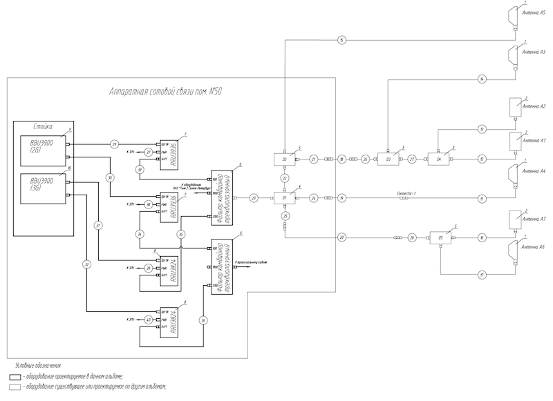

Связь в екатеринбургском метро реализуется не так, как в городе. В городе используются, так называемые, макросоты — мощные устройства, рассчитанные на множество абонентов на большой площади. В метро на станциях площади покрытия, как правило, достаточно малые: платформа, переходы и эскалаторы. Причем площади эти часто вытянуты (например, глубокий эскалатор), и возможность монтажа может быть только с одной стороны объекта.

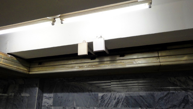

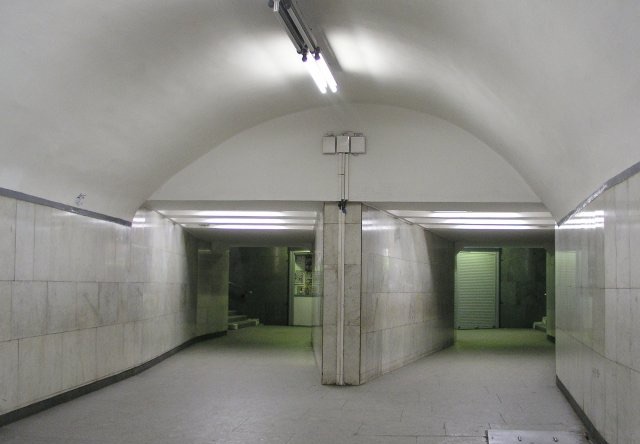

В пределах станций екатеринбургского метро установлены распределенные базовые станции (БС) с несколькими секторными антеннами. Наверняка, каждый из тех, кто часто пользуется метро, замечал под сводами тоннелей станций, платформами самих станций и эскалаторов небольшие прямоугольные белые блоки. Это и есть излучающие антенны.
Представитель сотрудник отдела эксплуатации сети «Вымпелкома» (бренд «Билайн»):
Платформы покрываются антеннами, расположенными на арке тоннеля. Эскалаторы покрываются антеннами на арке внизу, направленными вверх. В самом тоннеле, кстати, устанавливать ничего нельзя.

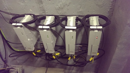

Обычно в пределах одной станции строится одна БС, с несколькими секторами, каждый из которых может излучать/принимать сигнал через несколько секторных антенн, покрывающих разные части станции. Как правило, БС в метро имеют очень высокую ёмкость, поскольку для подземки свойственно лавинообразное увеличение абонентской нагрузки. Также особенностью БС на станциях является низкая излучаемая мощность, что связано с небольшими покрываемыми площадями.
Связь под землёй: екатеринбургское метро

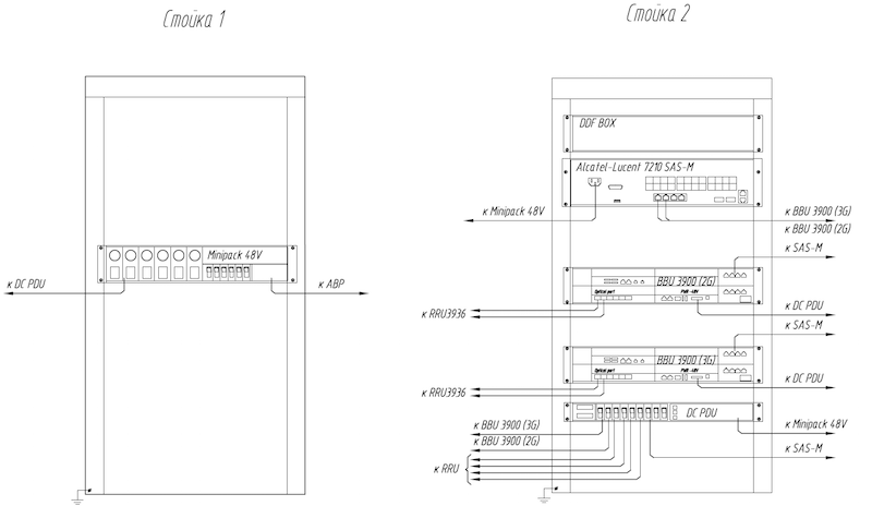

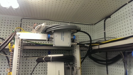

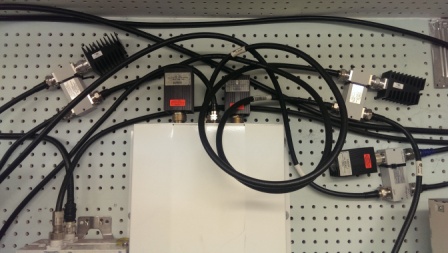

Сами управляющие модули базовых станций (за исключением антенн и внешнего оборудования) установлено в специальных технических помещениях (серверных) на станциях. Как правило, это закрытые двери у края платформ, либо в переходах. Одна серверная используется всеми операторами, и за её функционирование, включая энергопитание, отвечают службы метрополитена. Если потребуется физический доступ специалиста в эту серверную, необходимо получать разрешение от администрации метро. После этого специальный сотрудник подземки открывает все двери и следит за работой.

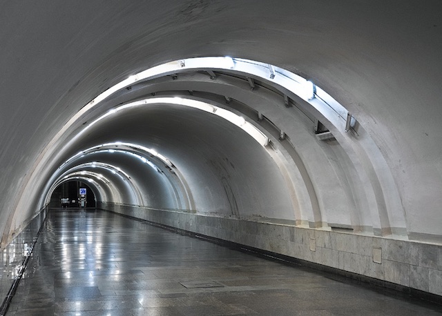

Для организации связи в тоннелях между станциями использовать indoor-антенны экономически неэффективно, так как их излучаемая мощность невысока и потребуется очень большое количество таких антенн и десятки километров соединяющего фидера на каждый перегон. Поэтому в тоннелях используют другое решение – излучающий кабель (leaky feeder). Он представляет собой обычный фидер, используемый при построении антенно-фидерных устройств (АФУ) обычных outdoor БС, но с многочисленными небольшими прорезями или отверстиями по всей длине. За их счёт, передаваемый по кабелю сигнал, немного излучается или «вытекает» (отсюда и его название) в открытое пространство. Этого вполне достаточно для уверенного приема в радиусе нескольких метров от него. Излучающий кабель прокладывается на всем протяжении тоннеля между станциями, что позволяет создать непрерывное радио покрытие и даёт возможность совершать непрерывные соединения. Если тоннель имеет значительную длину, то возможно размещение нескольких промежуточных БС или удаленных приемопередатчиков, подключенных с помощью оптической линии. В екатеринбургском метро все перегоны относительно небольшие (исключение - перегон между станциями «Геологическая» и «Чкаловская», где по проекту будет построена ещё одна станция).
Другим возможным способом покрытия тоннелей является использование нескольких последовательно установленных репитеров с логопериодическими антеннами, смотрящих вдоль тоннеля, которые имеют более узкую диаграмму направленности, чем обычные секторные антенны. Однако, как показывает практика, такой способ не на много дешевле, чем использование излучающего кабели, и, одновременно, обеспечивается худшее покрытие дистанции. Стоит оговориться, что в Екатеринбурге такая схема организации связи не используется ни одним из операторов.

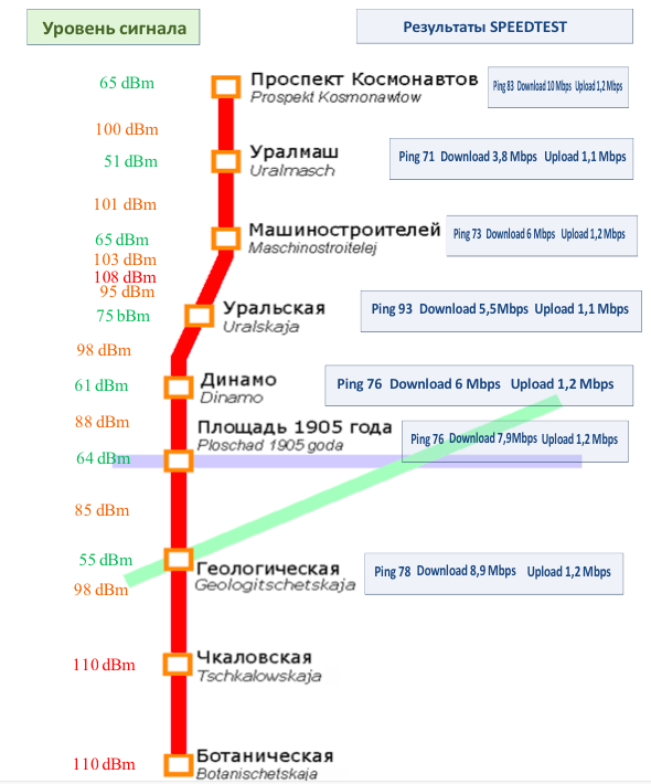

В настоящее время мобильная связь представлена на всех станциях метро, хотя есть и ряд особенностей. Так, у «МегаФона», «Ростелекома», МТС и «Билайна» сеть 3G присутствует на всех станциях екатеринбургского метро. Правда на станциях «Чкаловская» и «Ботаническая» стабильно работают сети только у «МегаФона». У МОТИВа покрытие тех же станций осуществляется с помощью 2G. Однако уже сейчас оператор начинает проектирование сетей LTE 1800 в метро.

Отдельных слов заслуживает эпопея со станциями «Чкаловская» и «Ботаническая», открытых в 2011 году. Вплоть до 2014 года на этих станциях не было никакой связи. Администрация подземки просто-напросто никого не пускала на объекты. Операторы годами пытались получить разрешения на монтаж оборудования, но всё было впустую. Вопрос удалось решить лишь на самом высоком уровне, когда на администрацию города надавили жители Екатеринбурга и сами операторы.
В итоге с начала 2014 года начался монтаж оборудования и его приёмка. Но трудности с администрацией метро не закончились до сих пор. В «Ростелекоме» отмечают:
Станции «Чкаловская» и «Ботаническая» на текущий момент запущены только по 2G. При этом происходят их постоянные отключения в связи с тем, что станции ещё не переданы метрополитену администрацией официально, и у нас нет возможности заключить договор на размещение оборудования. 3G по этим двум станциям в планах строительства этого года.
Представитель "МОТИВа":
Необходимое оборудование на этих станциях уже установлено и протестировано. В данный момент мы ждем окончательного согласования и официального разрешения от руководства метрополитена. Со своей стороны, мы готовы максимально быстро обеспечить связью эти станции, чтобы наши абоненты смогли пользоваться привычными для себя мобильными сервисами.
