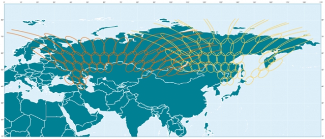

Сам проект НИИР разработал достаточно быстро и в 2010 представил публике. Создание РСС-ВСД предполагалось разделить на два этапа, или очереди, каждая из которых предполагала свои характеристики доступа. В первую очередь должны были быть запущены два спутника «Экспресс-АМ5» и «Экспресс-АМ6», вещающие на Дальний Восток и Восточную Сибирь:
Спутниковый интернет для народа
Рисунок: Зона действия "Экспресс-АМ5" в Ka-диапазоне
А также на Западную Сибирь, Урал и Центр страны:
Рисунок : Зона действия "Экспресс-АМ6" в Ka-диапазоне
Заработать первый должен был в середине 2012, а второй – в конце. В реальности же «Экспресс-АМ5» был выведен на орбиту только в конце 2013, а «Экспресс-АМ6» не выведен до сих пор и ожидается в конце 2014 года. На земле предполагалось построить два БЗС (базовые земные станции).

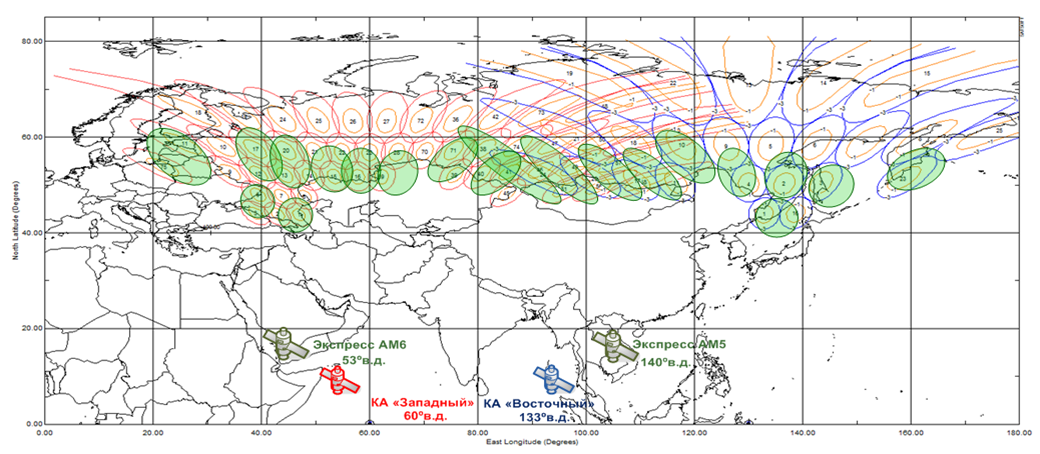

Во вторую очередь должны запуститься создаваемые «РТКОММом» космические аппараты «Западный» и «Восточный». Планируемые срок для первого – конец сентября 2014, для второго – конец декабря 2014. Для них требовалось уже 5 БЗС:
Рисунок: Зона действия создаваемых спутников "Западный" и "Восточный" в Ka-диапазоне
Общая зона покрытия предполагала 97% территории страны:
Рисунок: Зона покрытия четырёх спутников в Ka-диапазоне

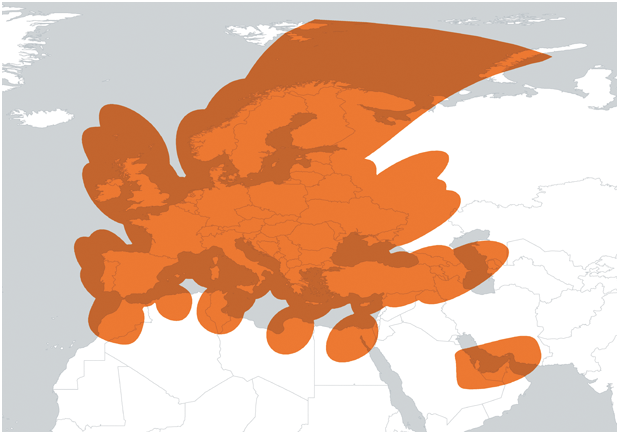

О каких же тогда пяти тысячах абонентах бодро отчиталось ФГУП «Космическая связь»? Оказывается, это абоненты, хоть и получают услуги именно в Ka-диапазоне, спутник используют зарубежный – «KA-SAT». Он принадлежит крупнейшему французскому оператору «Eutelsat», а ГПКС лишь арендует ёмкость. Спутник был запущен в конце 2010 года и использует 82 транспондера Ka-диапазона, в отличие от «Экспрессов», где сподобились всего на 10 в каждом. Пропускная способность составляет свыше 90 Гбит/с, что выше, чем вся программа РСС-ВСД. Да, именно так: когда у нас только рисовали проект, на орбите уже работал спутник, в одиночку перекрывающий все планируемые возможности целой группировки. Предназначен «KA-SAT» для ЕС, но «немного» хватило и на Россию:
Рисунок : Зона действия спутника KA-SAT
Общий трафик пяти тысяч абонентов составил 40 Тб, а средняя скорость доступа – 6 Мбит/с. Показатели не слишком высокие (8 Гб в месяц на абонента), но и то хорошо.
