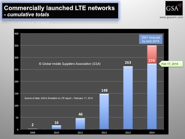

В конце этого года можно будет отметить "пятилетку" существования сетей LTE, работающих в коммерческом режиме. Единичные запуски в конце 2009 года и в начале 2010 превратились в десятки и несколько десятков стартов в последующие годы. Самый динамичный год — 2013, когда в различных странах мира, по данным GSA, стало на 115 сетей LTE больше.

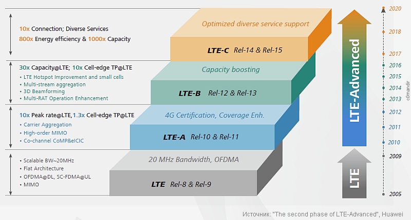

Осваивать технологические усовершенствования, предусмотренные LTE-Advanced (LTE-A на нынешнем этапе), предстоит долго

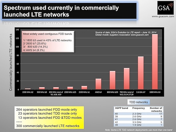

Так получилось, что пока готовилась эта статья, появилась дополнительная информация о динамике развития сетей LTE в мире. В начале июня Global mobile Suppliers Association (GSA) сообщила о том, что уже работает 300 коммерческих TD-LTE и FDD-LTE сетей, в 2014 году запустили 35 сетей 4-го поколения.
LTE в мире: промежуточные итоги
В 24 странах эксплуатируются 36 сетей TD-LTE, из них 13 операторов запустили сети и FDD и TDD, а у 23 операторов была возможность развернуть только TD-LTE сети.
Самым популярным для старта сетей LTE остаётся использование диапазона 1800 МГц. Правда, за счёт роста числа сетей, запускаемых благодаря появлению "цифрового дивиденда", относительная доля сетей band 3 стала понемногу уменьшаться.  Четверть всех коммерческих запусков состоялись в диапазоне 2,6 ГГц (band 7). Большинство операторов получили частотный ресурс в диапазоне 800 МГц как дополнительный к имеющимся возможностям — это позволяет оптимизировать затраты и использовать особенности распространения радиоволн в "низких" и "высоких" диапазонах при планировании радиопокрытия.
