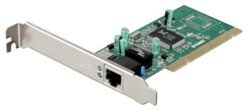

Роутер/сетевая карта. Все сетевые карты (если компьютер не совсем древний) поддерживают нужную скорость. В крайне случае, рублей за 250 можно купить что-нибудь длинковское:

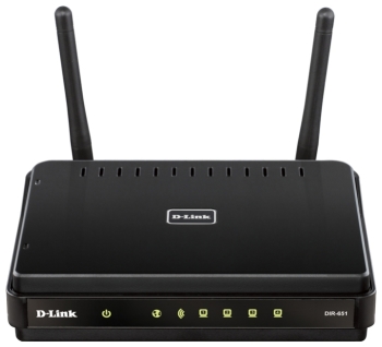

Чуть сложнее с роутером: на руках сейчас в основном устройства на сотню и их придётся менять. Менять нужно будет на модель с хотя бы 300 Мбит/с канальной скорости, а то абонент будет возмущаться недоданными мегабитами. Обойдётся D-Link DIR-651 в полторы тысячи:
Over 100 для провайдера
Заставлять за него платить абонента, давать в аренду или дарить, будет зависеть от ценника. При полутора тысячах абонентской платы можно и подарить.

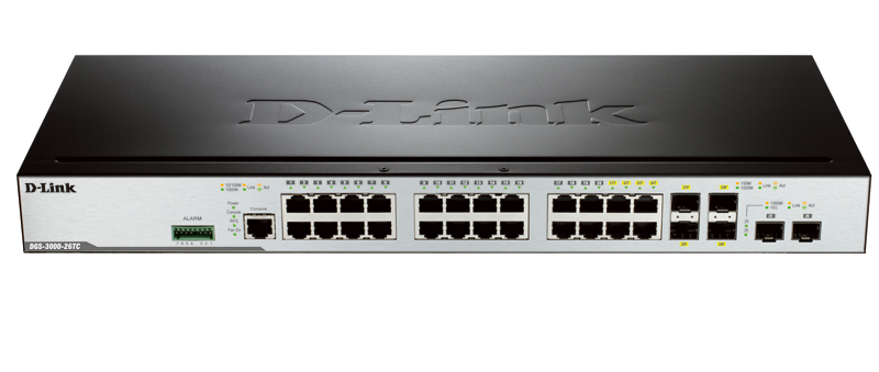

Домовой коммутатор. Увы, придётся менять. Если на техэтаже стоит что-то типа DES-3200-28, то менять придётся только после того, как четверо захотят себе скоростные тарифы (не забываем, мы используем «звезду»). Оставшегося гигабита в любом случае хватит. Если только не попадётся любитель торрентов, но для них можно ввести ограничение в пару десятков терабайт, то есть 45 часов чистого времени скачивания на гигабите. Если же гигабитные порты давно кончились, то придётся приобретать что-то с 20-24 портами 1000Base-T и парочкой на 10G. Например, D-Link DGS-3000-26TC, оснащённый 20 портами 10/100/1000 Base-T, 4 комбо-портами 10/100/1000BASE-T/SFP и 2 портами 10G SFP+:
Домовой коммутатор следующей ступени сетей
Приобрести такой агрегат можно за 18 тысяч, примерно в два раза дороже, чем DES-3200-28. Не такая уж большая разница и затраты отбиваемы.

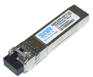

Модули для домового коммутатор. Так как порты у нас десятигигабитные, нам потребуются специальные модули SFP+, да ещё и WDM. Стоит такой модуль в районе 6,5 тысяч, что раз в 10 дороже просто SFP:

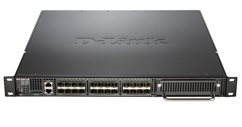

Районный агрегатор. Тут придётся раскошелиться, так как вместо гигабитных портов SFP мы будем собирать десятигигабитные линки SFP+. За D-Link DXS-3600-32S придётся отдать около 350-400 тысяч. За это мы получим 24 порта SFP+ и слот расширения:
Можно было бы установить туда DXS-модуль расширения вида 3600-EM-4QXS, но 10 Гбит/с на ядро от районного коммутатора хватит на ближайшие годы, как хватает сейчас и гигабита с районных агрегаторов 1G. Стоит такая игрушка около 70 тысяч, а модули к ней около 50.

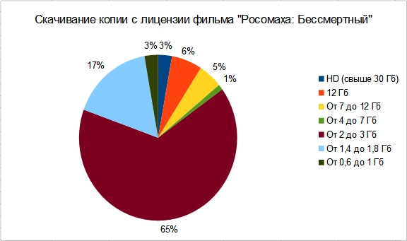

В общем, единственное, что действительно сегодня может загрузить канал — это скачивание видео. При этом видео должно быть в формате HD. Стандартный фильм в 2,2 Гбайта на скорости в 100 Мбит/с скачивать меньше 4 минут. При переходе на гигабит время уменьшится до пары-тройки десятков секунд, что в принципе неплохо, но роли большой не играет. Однако, реальность такова, что российские пользователи не сильно жалуют видео высокого разрешения. К примеру, на рутрекере фильма «Росомаха: Бессмертный» (учитывались только копии с лицензии) скачивали в следующих пропорциях:

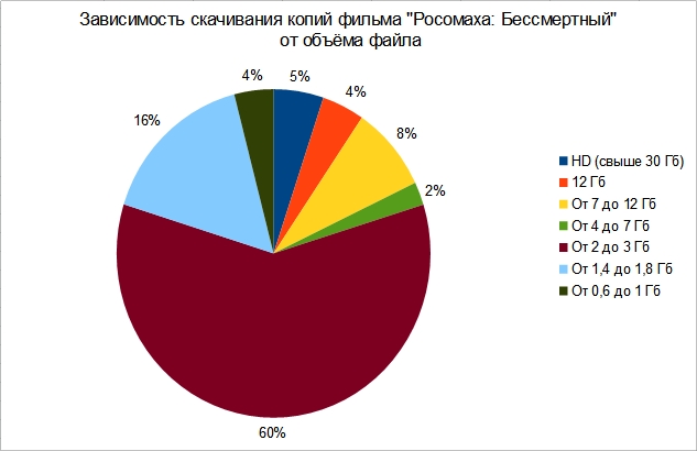

Распределение предпочтений пользователей при просмотре обычной копии фильма (137 тысяч скачиваний)
Если учитывать 3D-версии и версии для айфонов с айпадами, картина несколько меняется:
 Предпочтения пользователей при просмотре копий фильма любых видов (197 тысяч скачиваний)
Для других фильмов картина примерно та же. Какие выводы можно сделать из распределения? Во-первых, число людей, предпочитающих HD-видео, крайне мало и примерно соответствует числу абонентов, берущих самые скоростные тарифы. Во-вторых, самые низкокачественные копии фильмов размеров 700 Мбайт смотрит столько же, сколько и HD. Более качественные рипы в 1,5 Гбайт предпочитают тоже не слишком сильно — люди перестали смотреть всё, что можно и при наличии альтернативы предпочитают качество. В-третьих, самым популярным размером является 2,2 гигабайта. Он позволяет просматривать фильмы во вполне достойном качестве на мониторах и не сверхбольших телевизорах. Наконец, фильмы с разрешением выше обычного предпочитают пока 19% пользователей.
Скорее всего, такая ситуация связана не только с нежеланием качать тяжёлые файлы, но и с невозможностью это сделать. Даже на скорости в 100 Мбит/с фильмы в 45 Гб будут скачиваться 75 минут, на скорости в 10 Мбит/с на это уйдёт больше 12 часов. Мало какой человек будет ждать столько времени при наличии альтернативы. Да, за HD будущее, но сказать, когда же 60% людей будут смотреть вместо рипов видео высокого разрешения, невозможно. Есть ещё и 4K, но говорить о нём как о массовом явлении можно будет лет через 10.
