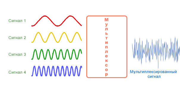

При частотном мультиплексировании (FDM - Frequency-Division Multiplexing) доступный спектр расходуется неэффективно. Связано это с наличием защитных интервалов (Guard Band) между поднесущими. Наличие защитных интервалов необходимо для предотвращения взаимного влияния сигналов.

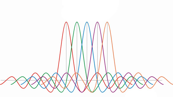

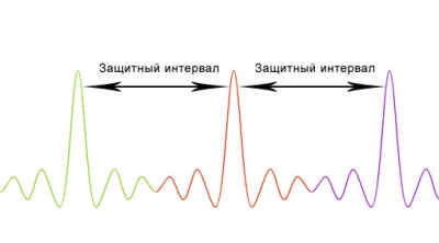

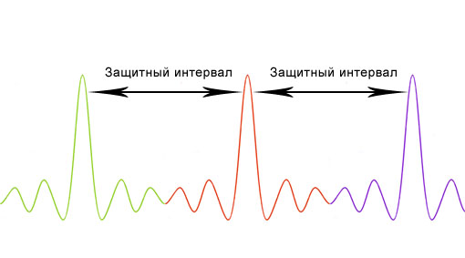

Поэтому используется ортогональное частотно-разделенное мультиплексирование (OFDM). Идея заключается в размещении центров поднесущих частот так, что пик каждого последующего сигнала совпадает с нулевым значением предыдущего. Как видно, доступная полоса частот при использовании OFDM расходуется более эффективно.
Страсти по PLC

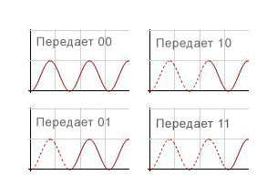

Перед объединением в один сигнал отдельные поднесущие частоты подвергаются фазовой модуляции - каждая своей последовательностью бит.

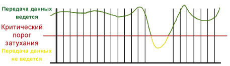

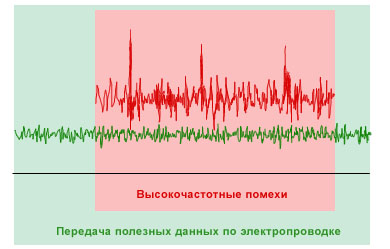

Сила технологии PowerLine, заключающаяся в использовании широкого спектра частот, одновременно является ее слабым местом. В различных странах спектр запрещенных для использования частот строго регламентирован. Работая, PLC-устройство способно "заглушить" радиоприем в используемом спектре. Эту проблему хорошо знают радиолюбители. Поэтому использование OFDM и широкого диапазона частот придают технологии PowerLine гибкость при использовании в различных условиях. Технически это реализуется путем настроек, так называемых Signal Mode и Power Mask на устройствах (в которых предусмотрена соответствующая возможность). Signal Mode - программный метод определения рабочего диапазона частот. Power Mask - программный метод ограничения спектра используемых частот. За счет этого устройства PowerLine могут спокойно сосуществовать в одной физической среде и не зашумлять диапазоны частот используемых радиолюбителями.
Другой существенной проблемой, теперь уже для самих устройств PLC, являются импульсные помехи, источниками которых могут быть различные зарядные устройства, галогеновые лампы, включение или выключение различных электроприборов.
Страсти по PLC
Сложность ситуации заключается в том, что, используя вышеописанный метод, устройство PLC не успевает адаптироваться к быстроизменяющимся условиям, ведь их длительность может быть равна одной микросекунде и меньше. Для решения подобной проблемы используется каскадное кодирование битовых потоков перед их модуляцией и последующей передачей в сеть. Суть помехоустойчивого кодирования состоит в добавлении в исходный информационный поток избыточных битов, которые используются декодером на приемном конце для обнаружения и исправления ошибок. Каскадирование блочного кода Рида-Соломона и простого сверточного кода, декодируемого по алгоритму Витерби, позволяет исправлять не только одиночные ошибки, но и пакеты ошибок, что значительно увеличивает целостность передаваемых данных.

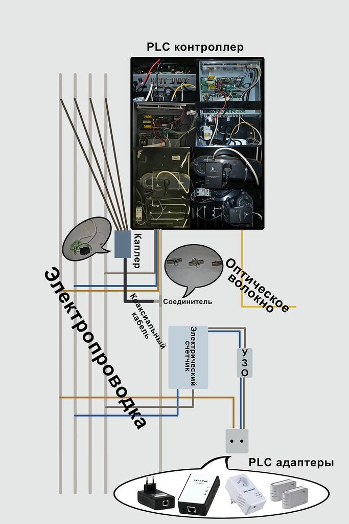

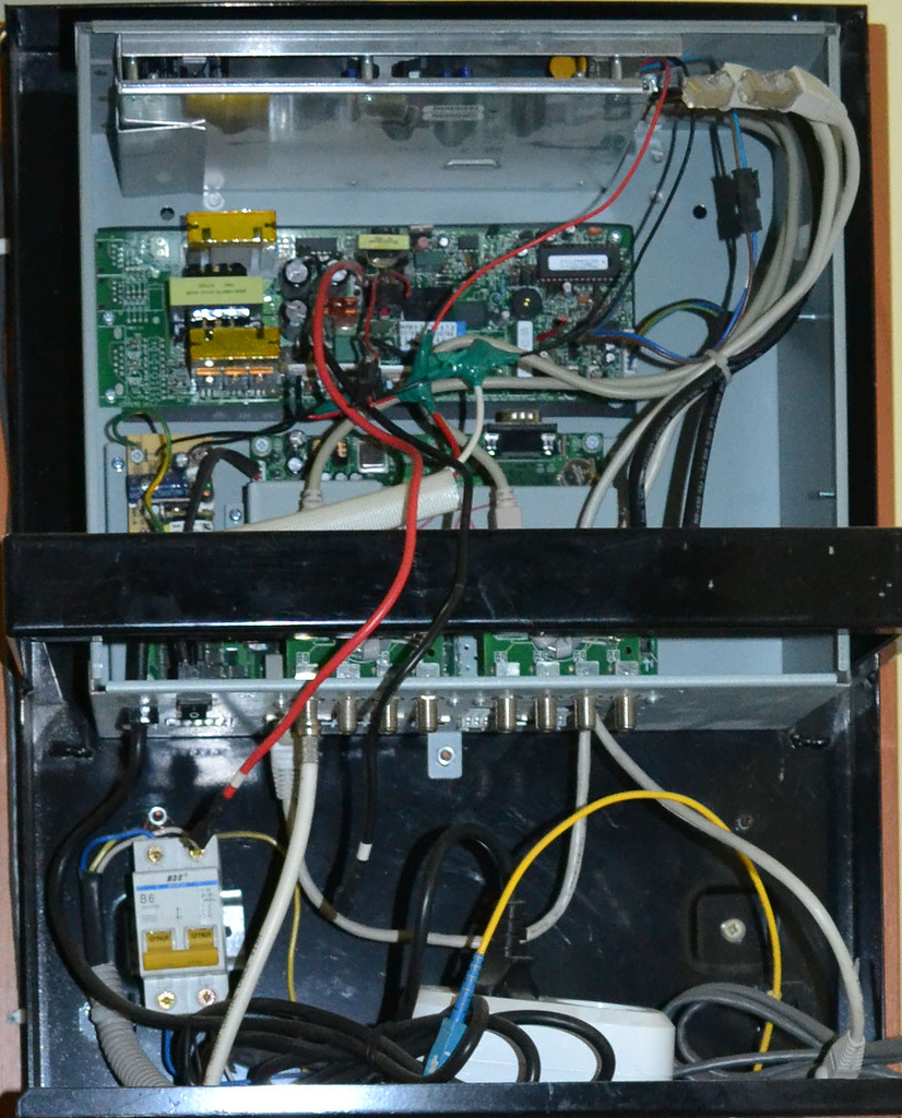

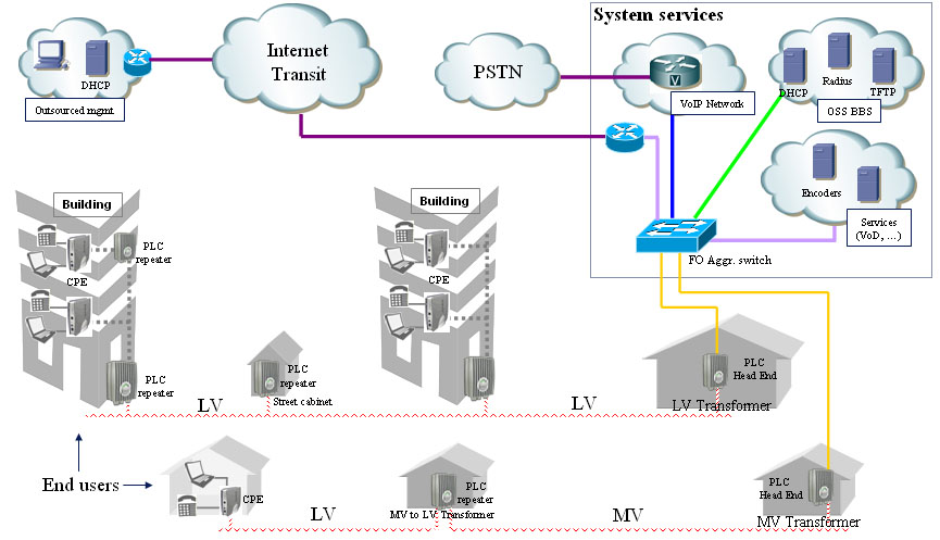

Приведу пример реализации технологии в сети интернет-провайдера. Существуют различные варианты реализации технологии.
Страсти по PLC
Я расскажу об одном, возможно самом простом. Подключение к Ethernet коммутаторам не представляет из себя чего-то необычного. PLC-контроллер устанавливается в ящик вместе с коммутатором на доме. Подключаются они друг к другу стандартным патч-кордом в 100мб/с FastEthernet порты. Ящик, в зависимости от модели PLC-контроллера или Head End'а (далее HE), может выглядеть по-разному.
Страсти по PLC
Страсти по PLC

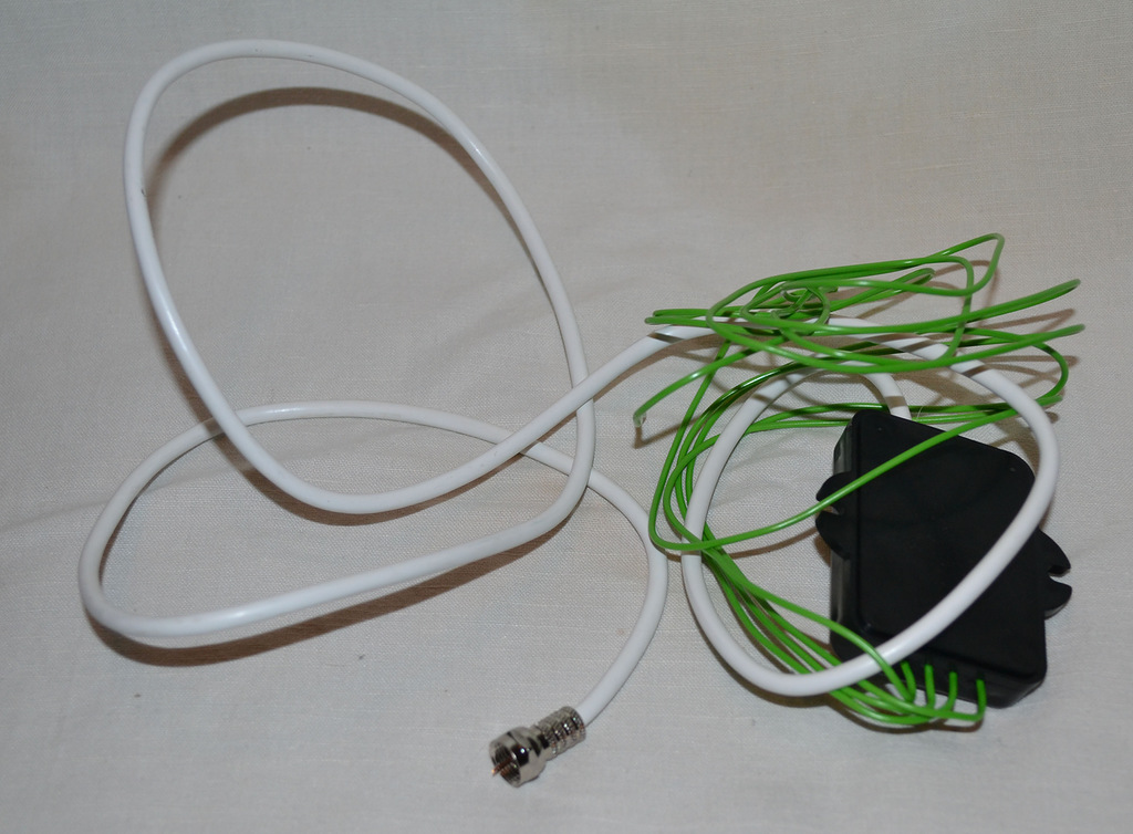

PLC-сигнал передается по коаксиальному кабелю, который, с одной стороны, подключается к НЕ, с другой, к сплиттеру. Сплиттер - это своего рода переходник, используемый для подключения нескольких НЕ в доме. Такая необходимость может возникнуть при большом количестве подключений или при высоких требованиях к пропускной способности канала связи.
Страсти по PLC
Страсти по PLC
В случае использования нескольких НЕ производятся настройки Power Mask c выбором Signal Mode. Принятие этой меры необходимо для однозначного определения актуального НЕ для конкретного CPE клиента. В противном случае будет возникать ситуация с переключением CPE между HE, а значит и переавторизацией после каждого переключения.
Количество переключений определяется стабильностью связи между HE и CPE. С настройкой Signal Mode сильно разгуляться не выйдет, там всего несколько вариантов, а вот Power Mask можно настраивать достаточно гибко. В распоряжении инженера 256 битное поле данных, в рамках которого можно разрешать или запрещать работу в том или ином спектре частот. На данном этапе мы имеем две независимых сети: электрическую и сеть данных. Как же получить сеть способную передавать данные через вожделенную среду? Тут не обойтись без устройства "вливающего" PLC сигнал в электрические провода. Таким устройством является инжектор или, как его еще называют, каплер, а процесс "вливания" - инжектирование.

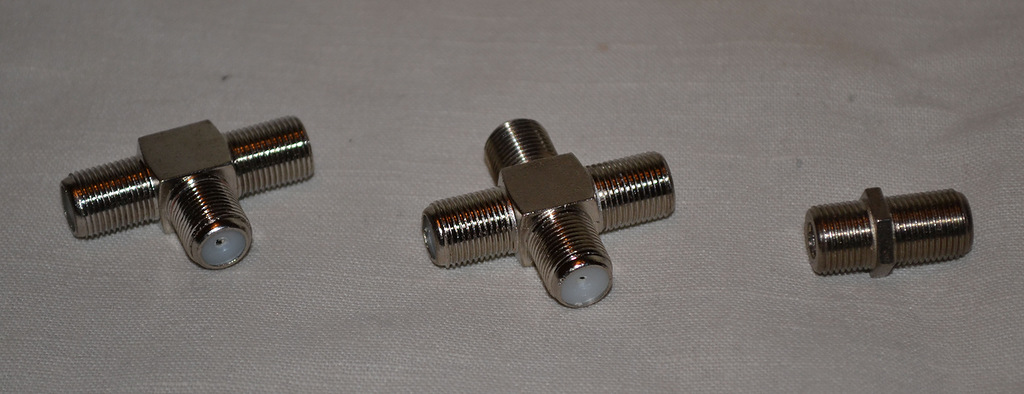

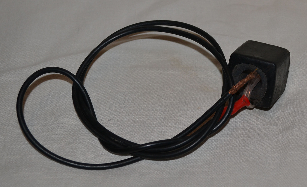

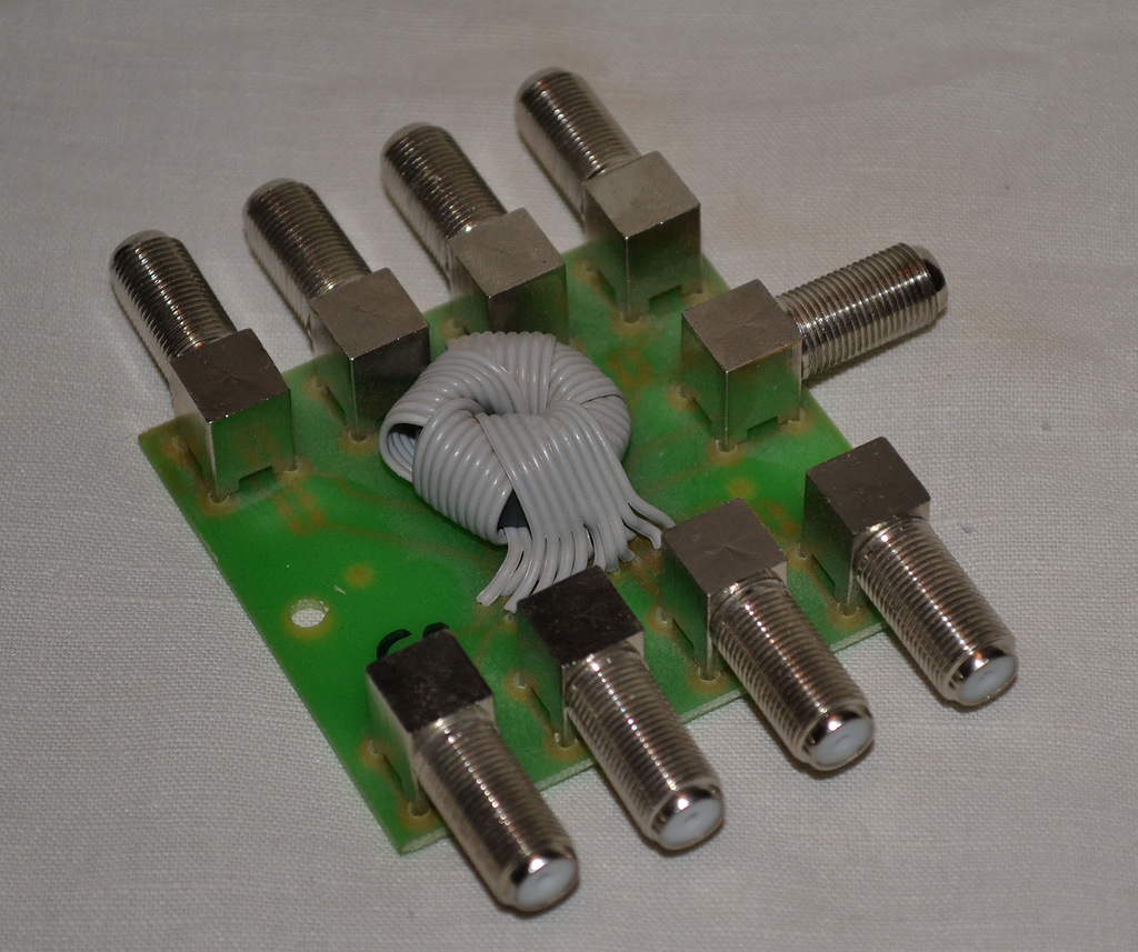

Для соединения коаксиальных кабелей используются специальные соединители.
Страсти по PLC
Инжектировать можно и с помощью ферритовых колец. Да, не только фильтрами защищающими от шумов они могут быть. Тут стоит сказать, что далеко не каждый феррит подходит, а монтаж далеко не так прост, как хотелось бы. В результате монтажа ферритового кольца, сигнал инжектируется, но результат будет однозначно хуже, чем при использовании каплера.

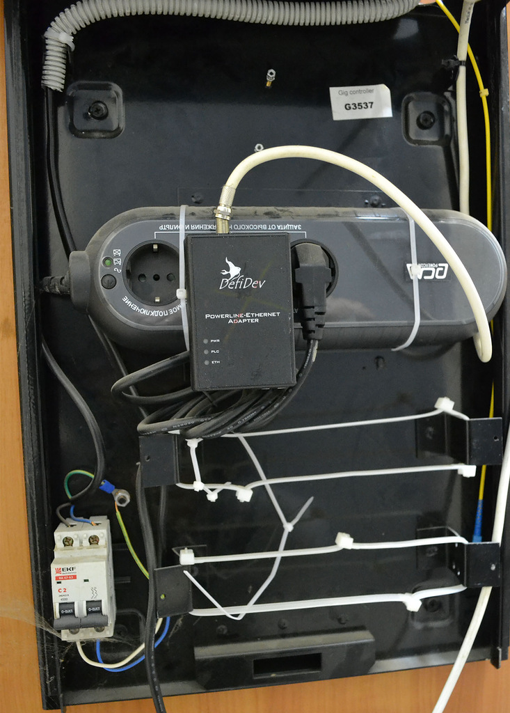

После этого конечный пользователь уже может получить доступ к сети через электрическую розетку. Но ключевое слово здесь "может". Существует множество факторов влияющих на уровень сигнала и на возможность передачи данных по электрической сети. Их нужно выявлять путем замеров уровня сигнала на разных участках сети и устранять наиболее подходящим способом. Обычно это высокий уровень шумов на нижних этажах, например, девятиэтажного здания, или сильная зашумленность, в участке электрической цепи после УЗО (в направлении к потребителю). В этих ситуациях эффективно использовать шунт, который является своего рода "обходным путем" для PLC сигнала передаваемого в электросети. При слабом сигнале можно сделать дополнительное инжектирование при помощи все того же ферритового кольца или каплера. В конечном счете, схема подключения выглядит примерно так:
Страсти по PLC
