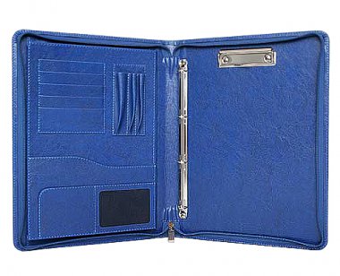

Проектировщик — это, конечно же, не монтажник, но и для его работы необходимы несколько вещей. Во-первых, даже если мы на машине, понадобится нормальная сумка, куда можно сложить всё наше добро, дабы не бегать за ним каждый раз. Во-вторых, очень пригодится папка под бумаги с возможность закрепить листы. Сразу стоить оставить в стороне любые мысли по поводу планшетов — для полевых условий они совершенно не подходят. Для нашей работы лучше будет подобрать что-то на подобие этого:
Проектирование у провайдера
Рисунок 1: Папка проектировщика
На правой стороне будет удобно закрепить листы бумаги, с которым сейчас идёт работа. Слева можно расположить набор ручек и карандашей.

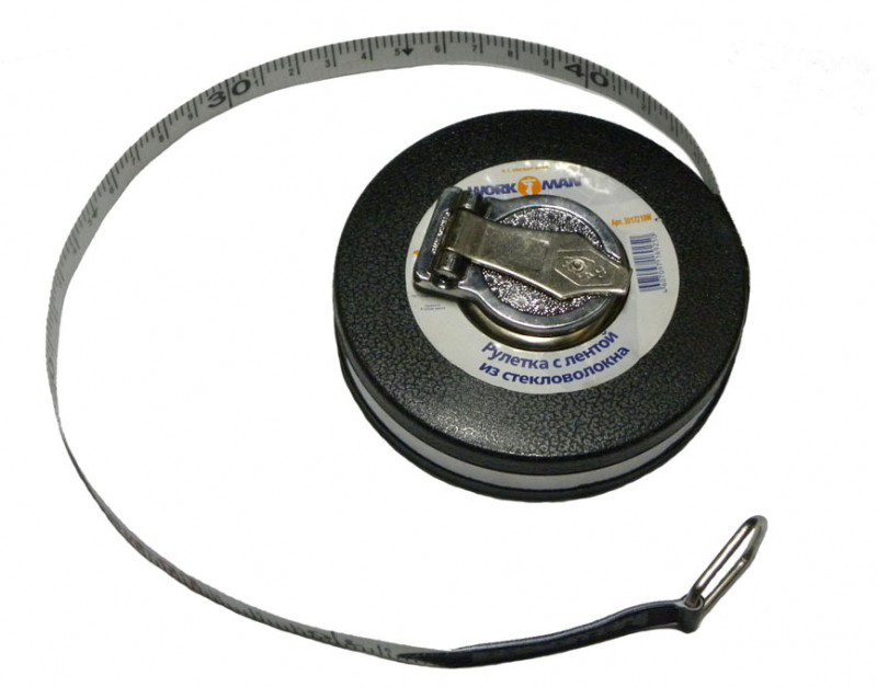

В-третьих, средство измерения. Конечно, хорошо бы иметь лазерный дальномер, но за него придётся отдать несколько тысяч рублей. Так что если руководство не проспонсирует нас, придётся пользоваться дедовским способом — мерять рулеткой. Впрочем, даже если руководство окажется щедрое и выделит средства на дальномер, отказаться от рулетки всё равно не получится. Только с помощью неё можно измерить расстояние сквозь заросли кустов, а также на открытой местности. Рулеток нам будет нужно две: большая на 50 метров (с меньшей длиной придётся много бегать, а с большей неудобно управляться) и маленькая на 5-10. Первой мы будем работать на улице, второй там, где первую использовать нерационально. При выборе рулеток нужно придерживаться правила: «большая» должна легко сматываться, а само полотно должно быть только из стекловолокна. Никакого металла! Рулетка из него мало того, что неудобна, так вдобавок сломается через пару выходов или после первой же машины, которая по ней проедет:
Рисунок 2: Подходящая рулетка
«Маленькую» рулетку наоборот, следует брать с лентой из металла. Она позволяет измерять расстояния в несколько метров без закрепления другого конца.

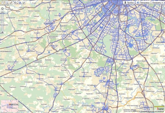

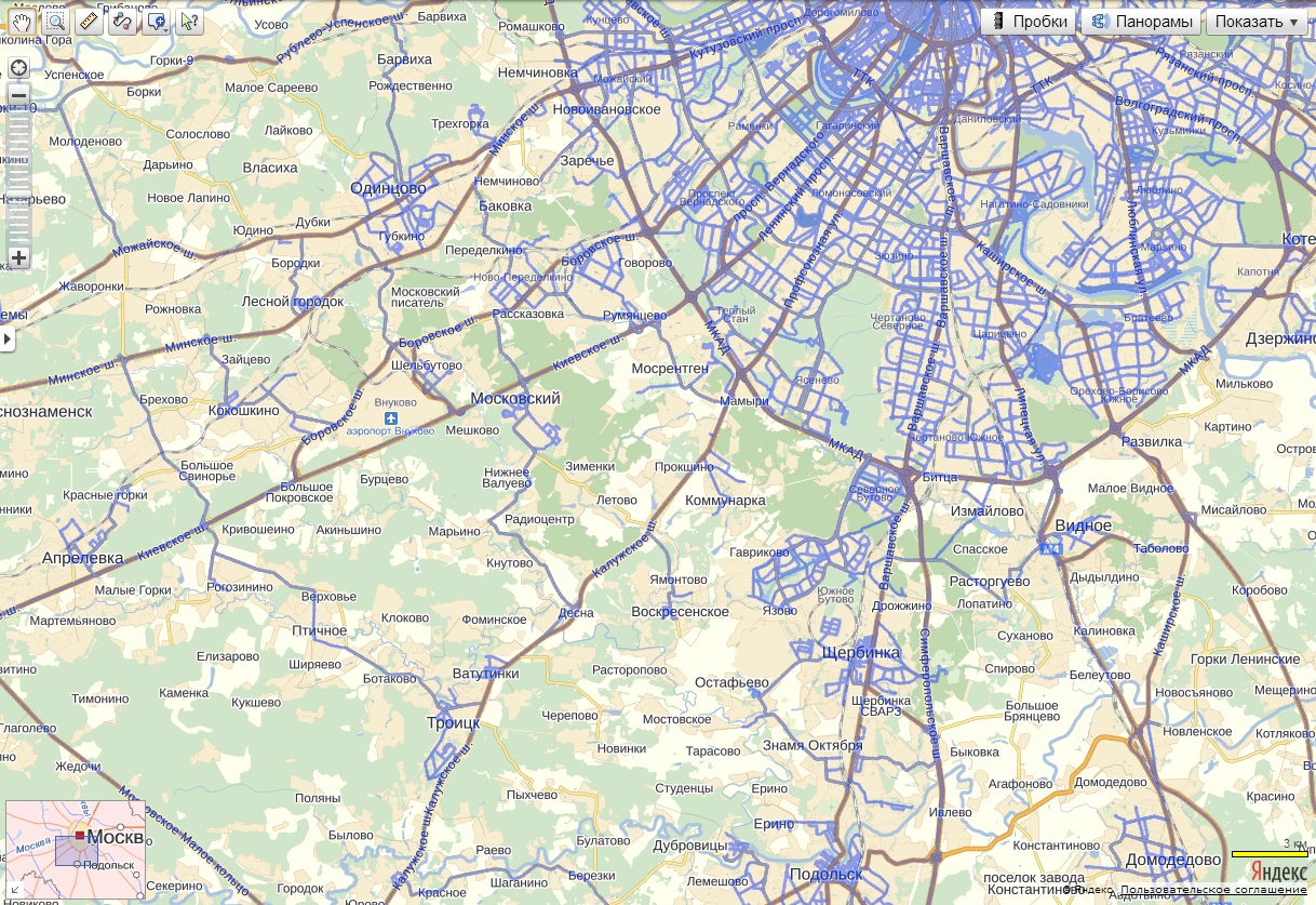

Увы, рассчитывать на GoogleStreetView или Яндекс.Панорамы не приходится. Даже в Московской области нет ни то что панорам небольших населённых пунктов, нет даже карт с названием улиц в паре километров за МКАД:
Рисунок 3: Ни панорам, ни карт

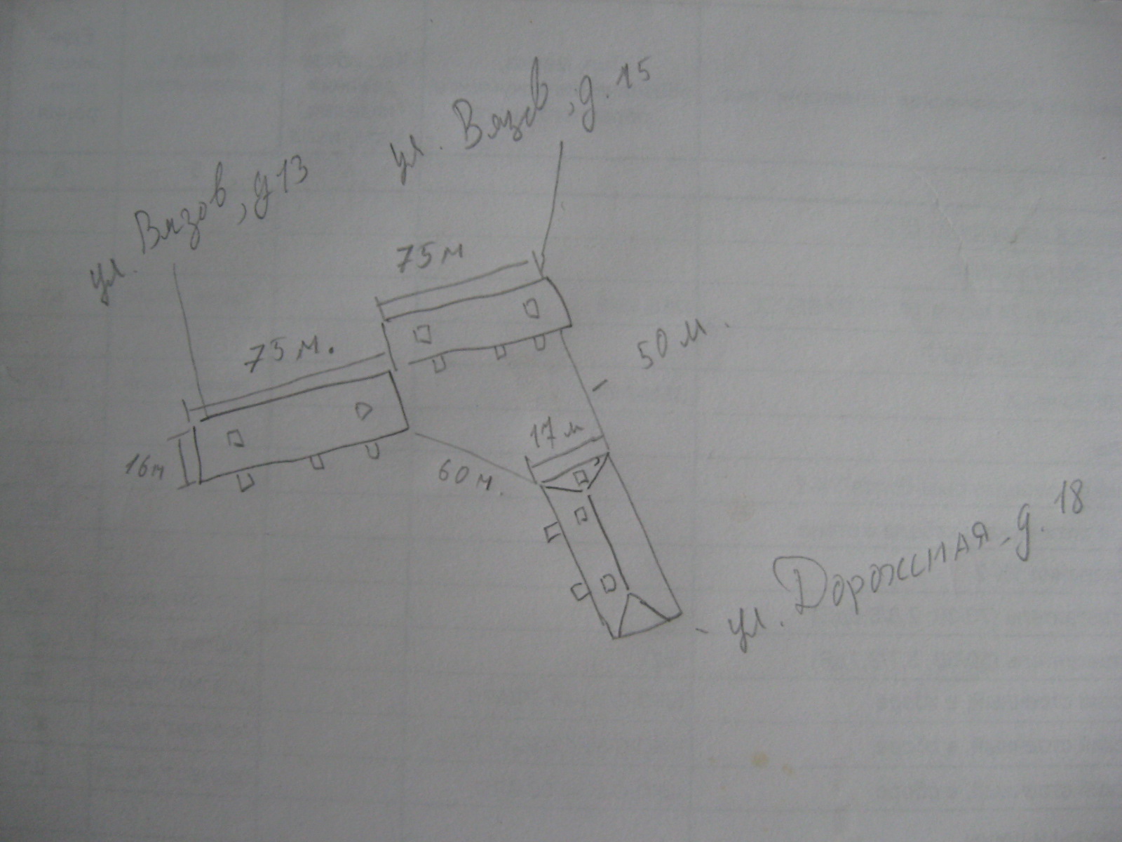

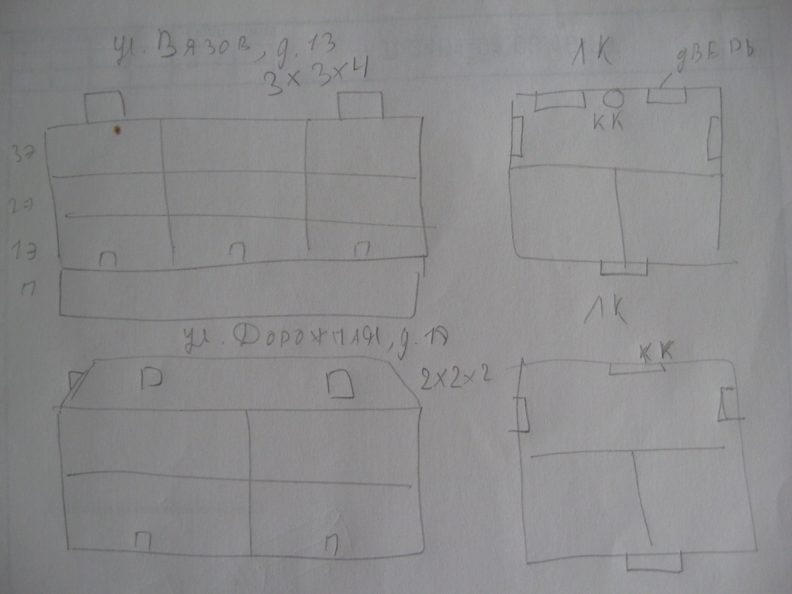

В результате всех действий должно получиться два типа черновик: непосредственно схема квартала и набор информации о домах.
На схеме рисуются дома с видом сверху: обозначаются подъезды, типа крыши, слуховые окошки, столбы (если требуются), пишется адрес домов и расстояния между ними. На ней же размещаются элементы местности, мешающие прокладке. Выглядит это как-то так:
Рисунок 4: Полевой набросок
Конечно, при наличии Google Maps всё выглядит куда более цивильно.
Паспорт дома:
Рисунок 5: Паспорт дома
Слева нарисован фронтальный вид дома, справа — лестничная площадка. Обязательно нужно отобразить подвал, вид крыши, будки. Вместе с картой это позволит иметь полное представление о постройке. Запись вида 3х3х4 означает 3 подъезда 3 этажа 4 квартиры на площадке. Перемножаем их и получаем общее количество автохозяйств в доме. Это и есть экспликация. Стоит отметить, что заходить на каждую лестничную площадку не нужно — дома в подавляющем большинстве своём однотипны, поэтому достаточно посетить пару площадок в разных подъездах и заглянуть на второй этаж. Иногда бывает так, что количество квартир на первых этажах отличается от последующих.
Также необходимо посмотреть на качество и заполненность стояков — может оказаться, что их нет вовсе. Тогда придётся планировать строительство собственных кабель-каналов.

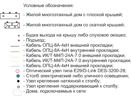

Ещё одним важным моментом при проектировании должна стать стандартизация. Для всех используемых элементов местности (дома, столбы, подъезды и т. д.) следует придумать условное обозначение и использовать его в дальнейшем. К примеру, столб обозначать в виде синего круга с чёрной окантовкой, а муфту — в виде жёлтого круга с красной окантовкой. Можно даже распечатать лист со всеми элементами и раздать монтажникам, чтобы они не спрашивали каждый раз «а что это за линия такая?». Выглядят такие обозначения как-то так:
Рисунок 6: Условные обозначения элементов местности и сети
Отдельно стоит упомянуть расцветовку кабелей. В работе приходится использовать как кабели с тросом, так и самонесущие или броневые, при этом с разным количеством волокон, модулей, предельной силой натяжения и т. д. Изменяемых же параметров линий, которыми обозначаются кабели, всего два: цвет и тип. Можно, конечно, изменять и толщину, но разницу между 0,1 миллиметром и 0,3 миллиметрами на глаз не увидеть. Большая же приведёт к замусориванию схемы. Поэтому цветом следует обозначить волоконность, а типом (пунктир) — способ прокладки. Есть соблазн использовать не один вид пунктира, а несколько, но поддаваться ему не стоит. Множество разных типов будут сбивать не только монтажников, но и самого проектировщика.
Обозначения должны быть минималистичными, но при этом информативными. Всё, без чего можно обойтись, рисовать не следует. А вот те элементы, которые необходимы, должны содержать в себе всю информацию. О количестве подъездов или форме крыши дома, к примеру.

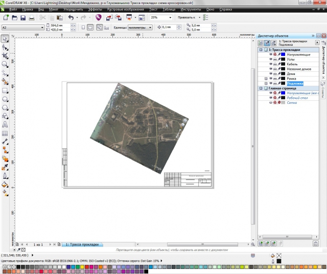

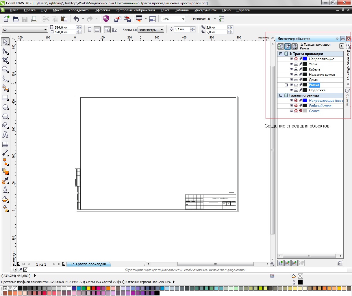

Итак, создаём файл нового проекта в Corel Draw. Размеры листа можно выбрать как стандартные, так и произвольные и в любой момент их исправить. Вообще, не лишним будет создать несколько шаблонов разных размеров, с рамкой и без оной и пользоваться в дальнейшем ими.

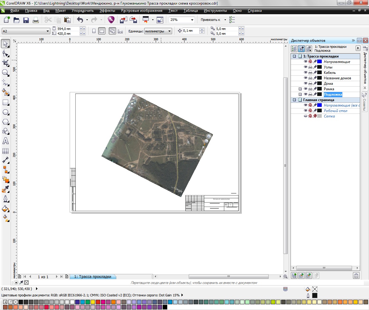

Пусть размер листа будет А2. Первое, что нужно будет сделать — это создать необходимое количество рабочих слоёв. На каждом из них будет располагаться свой элемент схемы: подложка, дома, кабель и т. д. Какие-то слои будут присутствовать на всех схемах, а некоторые будут опциональными, появляясь только когда на местности присутствуют нестандартные элементы:
Рисунок 7: Слои необходимы для разделения общего чертежа на составные части
Как видно из скриншота, мы создали 6 своих слоёв: подложка, рамка, дома, название домов, кабель и узлы. Слой «направляющие» является служебным. На слой «рамка» мы поместим рамку, это первый слой, который нужно заполнить.
Вторым будет заполнен слой «подложка». Этот слой служит для размещения растровой основы: либо спутникового снимка местности, либо карты. Именно по нему будут создаваться элементы местности. Помещаем изображение на слой и разворачиваем его, как нам удобно:

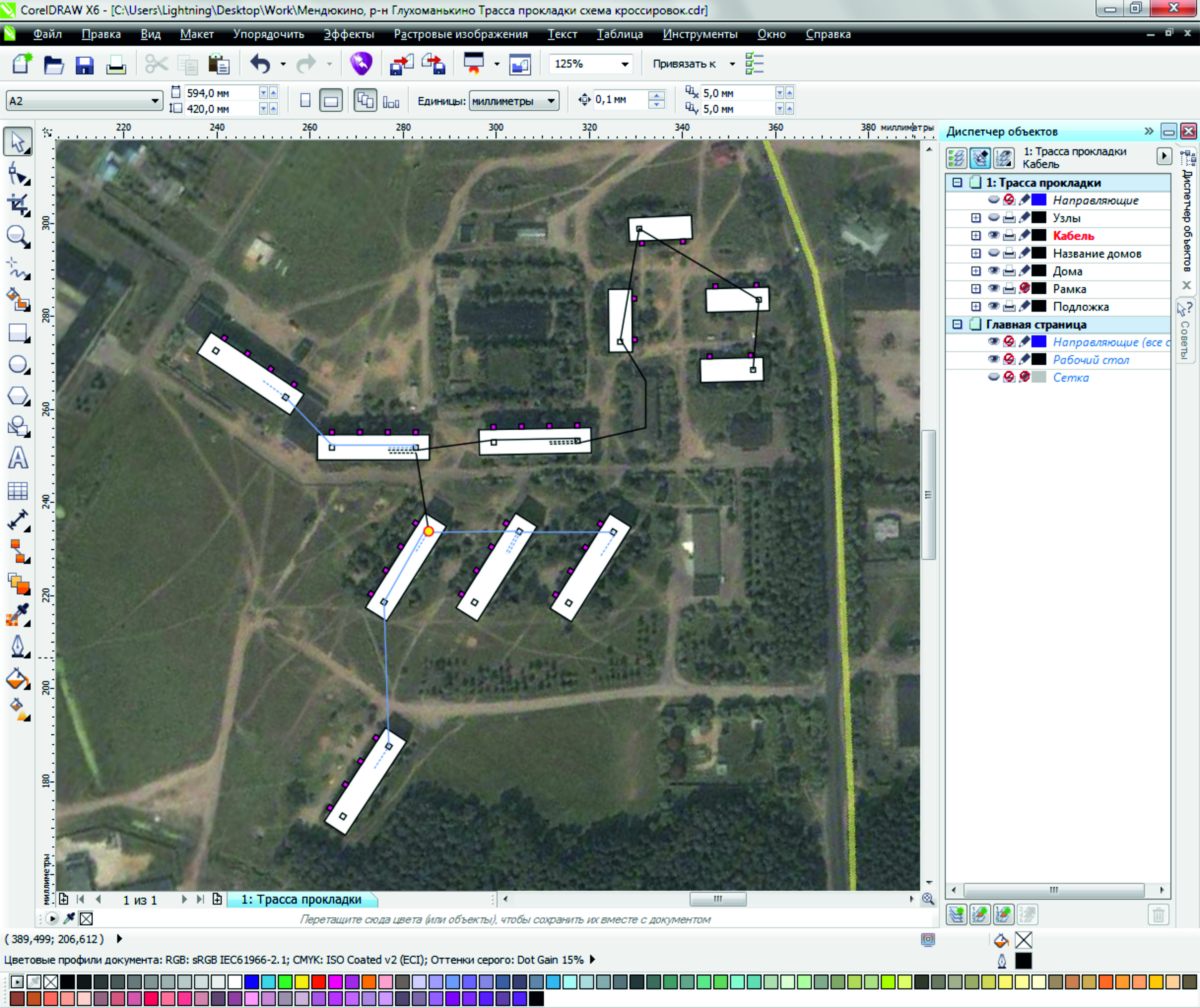

Следующим шагом будет приведение подложки к масштабу. Для трасс прокладки наиболее распространённым является 1:2500 (в 1 сантиметре 25 метров). Так как ни Google Maps, ни для карта нужным нам масштабом не обладают, их нужно либо уменьшить либо увеличить. Делается это следующим образом: на карте находится дом или объект, длина которого известна (обычно ими служат старые однотипные хрущёвки). Затем рисуется обыкновенный отрезок, который в масштабе равен длине стены дома, например, для 60-метровой стены отрезок в нужном масштабе будет 2,4 сантиметра. После этого подложка уменьшатся/увеличивается таким образом, чтобы стена дома, взятого за образец, стала равна отрезку. Если в населённом пункте нет типовых домов или недоступны гугл-карты, не беда: достаточно измерить на первом этапе любой дом и повторить манипуляции уже с бумажной картой. Таким образом, получится подложка в нужном нам масштабе. Далее она фиксируется на слое (чтобы случайно не сдвинуть) и запрещается к печати (чтобы из принтера распечатывались схемы, а не ужасный ужас).
Проделав всё вышеописанное, можно приступать к обрисовке домов, их названию, кабелей и узлов, также размещая их на соответствующих слоях:
Рисунок 9: Дома и кабель нанесены на подложку
Можно, конечно же, рисовать всё на одном слое, но разведение по разным слоям даёт возможность гибко управлять картой, делая невидимыми те или иные объекты.

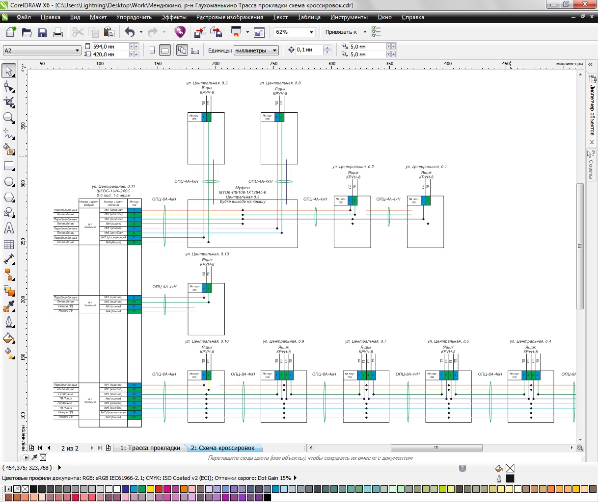

Этап 2. Рисуем схему кроссировки
Разварку кабеля рисовать гораздо дольше и муторней, чем трассу. Всё дело в том, что при рисовании схемы кроссировок приходится сильно выравнивать нарисованные кабели и кроссы друг относительно друга. Относительные расстояния между ними должны быть одинаковыми, иначе схема превращается в кошмар сварщика. Разводку по слоям можно не делать, потребности что-то убрать практически не возникает, потому как убирать в общем-то нечего:
Рисунок 11: Схема кроссировок
Одно из главных требований к схеме кроссировок — быть наглядной для сварщика и в дальнейшей эксплуатации. Исходя из этого её и нужно рисовать.
Каждый кросс или муфта подписываются: адрес расположение (улица, дом); месторасположение (подъезд/чердак/техэтаж/подвал), тип. Для кроссов отмечаются все задействованные адаптеры, которые в свою очередь маркируются цветом и нумерацией. Синим — для SC/UPC, зелёным — для SC/APC. Незадействованные адаптеры можно не рисовать.
Кабели на схеме рисуются целиком. Даже если в 16-ти волоконном кабеле задействовано всего лишь 8 волокон, на схеме необходимо будет заложить для них место. Когда волокна будут задействованы, можно будет, не перестраивая глобально схему, дорисовать нужные элементы. Модули и волокна также рисуются в своём цвете. Порядок расположения волокон и модулей у каждого свой, но лучше придерживаться правила светофора: красный, жёлтый, зелёный и синий. При большем количестве волокон в модуле разрабатывается система для остальных цветов. Все отрезки кабелей подписываются по типу. Точки сварки обозначаются чёрными кружками.

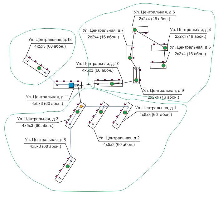

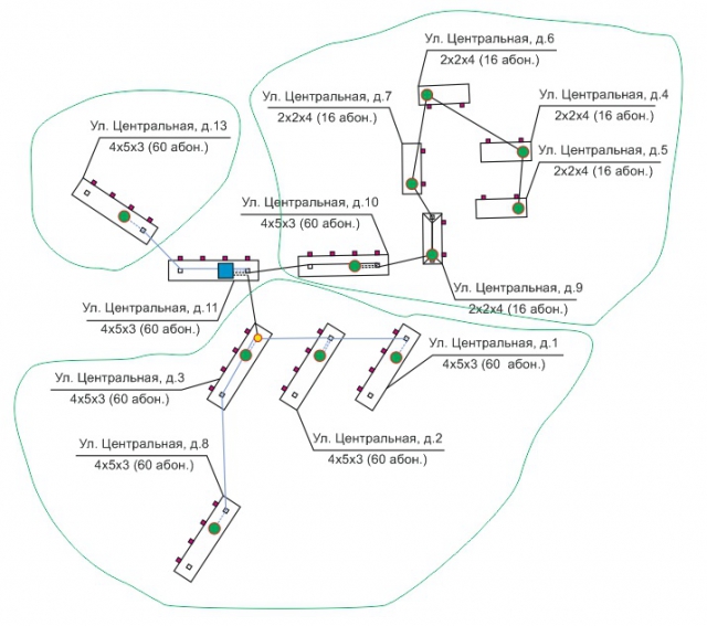

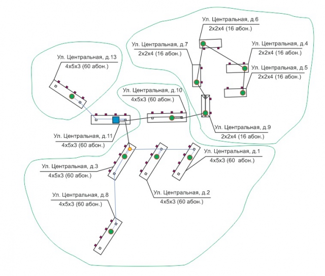

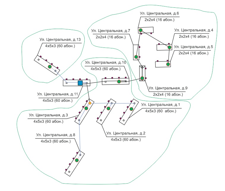

Рассмотрев вопросы теории, перейдём к практике и посмотрим, почему наша сеть получилась именно такой, какой она представлена на рисунке.
Пусть узел из-за радиоусловий пришлось расположить в д.11. В этом случае у нас получается отдельно стоящий д. 13, группа двухэтажных домов за номерами 4,5,6,7 и 9, а также пять пятиэтажек за номерами 1,2,3,8 и 10:
Рисунок 12: Группы домов
Дом под номером 13 стоит отдельно, поэтому его можно подключить одиночным кабелем в 4 волокна. Хватило бы и двух, но двухволоконные кабели уже давно не в ходу да и хоть какой-то запас нужно иметь.
Группу двухэтажных домов можно включить в логическое кольцо. Закольцовывать их физически нет смысла, так как от дома №9 до узла кабель будет дублироваться. Можно было бы попробовать с д №5 перебросить кабель на д. №1, но расстояние между домами свыше 100 метров, да и перепад высот для такой длины слишком велик. Воспользоваться д. №9 как транзитным между д. №5 и д. №1 не получится ввиду неудачного расположения будок выхода. Таким образом, закольцевать и как-то соединить между собой оставшиеся две группы невозможно. Поэтому д. №10 мы перестаём рассматривать, как принадлежащий к группе пятиэтажных домов и относим его к группе двухэтажных. Итого в новой группе мы имеем одну пятиэтажку и пять двухэтажек:

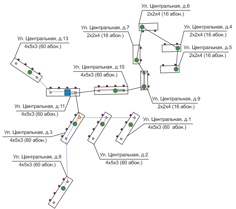

Рисунок 13: Новая конфигурация групп
Как уже было сказано, все дома этажности 3 и выше необходимо подключать на отдельные волокна. Обойтись кабелем в 4 волокна на данную группу не удастся: два волокна «заберёт» пятиэтажка, а двух оставшихся не хватает на двухэтажки. Так что придётся класть кабель с восемью волокнами. Кстати, если посмотреть на схему кроссировок, то будет видно: после д. №10 можно проложить кабель уже с 4-мя волокнами. Два из них будут обслуживать кольцо для данных, а два других — для сети HFC (с делителями, конечно). Ответ на вопрос «почему бы не сэкономить?» прост — рядом с домами находились два административных здания, которые потенциально можно было подключить. Подключать их от крайнего коммутатора, который находится в двухэтажном доме с гнилой проводкой и асоциальными личностями не слишком хочется. Именно поэтому было решено использовать восьмиволоконный кабель, хотя в нём на начальном этапе и оставались два незадействованных волокна.
Осталось «пристроить» четыре пятиэтажки. Увы, здесь мы сталкиваемся с такой же проблемой: закольцевать четырёхволокнный кабель не получится. От д. №1 до дома № 8расположены друг от друга очень далеко. Кроме того, дублирование пути с д. №3 на узел всё равно будет присутствовать. Так что лучше всего установить на д. №3 муфту, от которой отдельный кабель уйдёт на д. №8, д. №1-2 и сам д. №3. Это окажется дешевле, чем делать кольцо.
