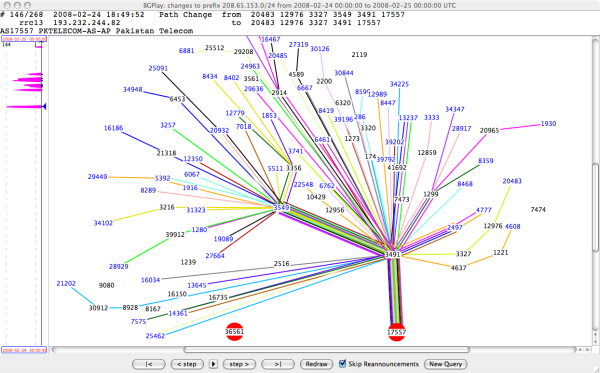

24-го февраля 2008-го года, на полтора часа во всём мире пропал доступ к большей части Youtube. Предыстория такова, что правительство Пакистана постановило заблокировать доступ к этому видеосервису в связи с размещёнными там оскорбительными видеороликами. Естественно, рубанули сплеча - решили блокировать не URL или даже домен - заблокировали сразу блок IP-адресов. Пакистанский провайдер Pakistan Telecom в общем-то пошёл даже дальше, лишив Youtub'а весь мир.
Полагаю, что они хотели завернуть трафик на какие-то свои внутренние ресурсы, но допустили утечку маршрутов в "большой" Интернет - дело-то плёвое. В то время как сам Youtube анонсировал сеть /22, Pakistan Telecom начал передавать своему соседу - магистральному провайдеру PCCW маршруты /24. Поминая все прошлые проблемы BGP, PCCW должен быть ограничивать анонсы своего клиента, но, увы, он этого не делал и фальшивый анонс благополучно мигрировал по сети. В течение трёх минут практически весь Интернет изучил новый маршрут.
Разумеется, маршрут /24 будет предпочтительнее /22, потому что он более специфичный (с более длинной маской). И почти весь трафик Youtube завернулся по новому маршруту. Вообще говоря - это тип атаки, который по-английски называется HiJacking. С полученным трафиком злоумышленник может делать что угодно: занульрутить, анализировать на предмет определённой информации, модифицировать его нужным образом и вернуть в сеть. Но судя по тому, что в PCCW помимо всех прочих клиентов, звонили и недоумевающие представители самого Pakistan Telecom, это была оплошность, ошибка конфигурации, толстые пальцы.
Уязвимость BGP
AS 17557 (Пакстан Телеком) анонсировал маршрут 208.65.153.0/24

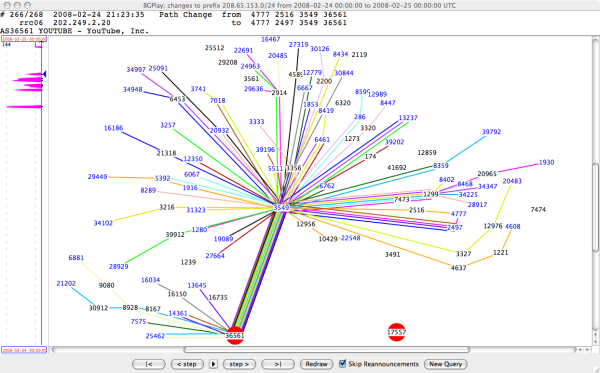

Инженеры Youtube первыми приняли меры - через 1:20 после начала проблемы они тоже стали анонсировать сеть /24, после чего уже часть аудитории, смогла вернуться к спокойному просмотру роликов. Но, учитывая другую метрику пути в BGP - AS-Path, много где, доступа до сих пор не было. Например, для того же PCCW Pakistan Telecom казался ближе (соседняя AS), чем сервера Youtube, где-то на другом конце материка.
Уязвимость BGP
AS 36561 (YouTube) анонсировал маршрут 208.65.153.0/24
Ещё через 10 минут они начали передавать маршруты /25. Это могло бы стать хорошим временным решением. Но эти анонсы далеко не передались, видимо, ввиду того, что многие провайдеры отфильтровывают анонсы с масками длиннее /24. То есть по сути их узнали только ближайшие пиры и ситуация практически не изменилась.
Уязвимость BGP
AS 36561 (YouTube) анонсировал маршрут 208.65.153.0/25 и 208.65.153.128/25
Ещё через 20 минут очухались и сами Pakistan Telecom. Сначала они попытались тщетно решить проблему с помощью AS-Path Prepend, добавив к своим анонсам повторно номер своей AS. Это было видно по новым анонсам, пронёсшимся по глобальной сети. Окончательно проблема была решена больше, чем через 2 часа после начала, когда PCCW запретил анонсы данной сети и маршрут постепенно удалился со всех маршрутизаторов Интернета.
