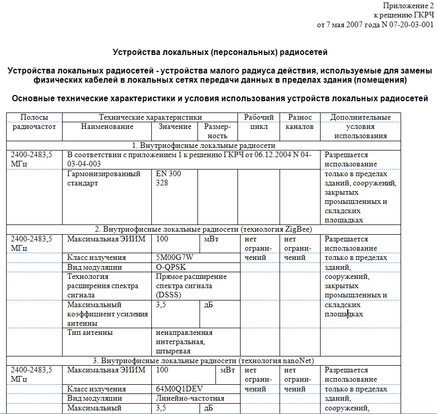

Решение ГКРЧ и разрешение на частоты (Решение ГКРЧ при Мининформсвязи России от 07.05.2007 N 07-20-03-001)
По этому решению "использование указанных в Приложениях к настоящему решению ГКРЧ полос радиочастот для применения устройств малого радиуса действия должно осуществляться без оформления отдельных решений ГКРЧ и разрешений на использование радиочастот или радиочастотных каналов для каждого конкретного пользователя". При этом необходимость регистрации никто не отменял: "регистрации устройств малого радиуса действия в установленном в Российской Федерации порядке". Это одна из самых распространённых ошибок при использовании УМРД – если какое-то устройство попадает в один из двух списков, кажется, что можно ставить его, забыв вообще обо всём. А это далеко не так.
Список РЭС, попадающих под упрощённую легализацию, приведён в приложениях к решению. Всего приложений 18, но интересовать нас будет только второе. Именно в нём в пяти пунктах описываются необходимые частотные диапазоны и технические параметры.

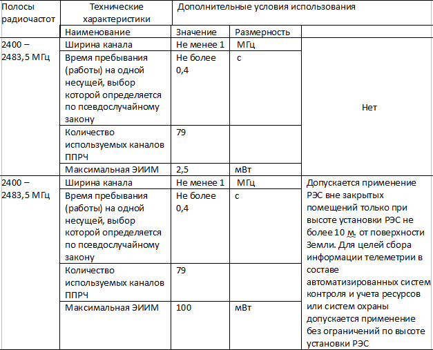

1. Устройства с псевдослучайной перестройкой рабочей частоты (ППРЧ)
Устройства малого радиуса действия
Первый пункт описывает "изначальный" стандарт беспроводной передачи данных IEEE 802.11: Wi-Fi и Bluetooth. Речь идёт, скорее всего, о Bluetooth, так как роутеров Wi-Fi стандарта 802.11 (с поддержкой FHSS) практически не осталось.
Стандарт предусматривает скачкообразную перестройку частоты (это другое название данного вида распределения спектра), при котором передача информации ведётся на разных частотных каналах в разное время. Закон изменения частот известен только приёмнику и передатчику. Это позволяет повысить помехоустойчивость, так как узкополосная помеха неспособна сильно ухудшить сигнал.
Использовать устройства данного стандарта можно и внутри, и снаружи помещений. Главное чтобы ЭИИМ не превышало 2,5 мВт, либо находилось на высоте подвеса до 10 метров с максимальной ЭИИМ уже в 100 мВт.
На этой характеристике мы остановимся подробнее, чтобы понимать, какие параметры РЭС не должны превысить предельные значения и вообще, о чём идёт речь. Определения технических терминов мы возьмём из ГОСТ 24375-80. Радиосвязь. Термины и определения. Это наиболее точный и полный документ, описывающий подобные вещи.

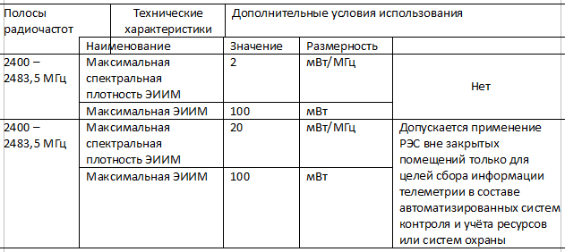

2. Устройства с прямым расширением спектра и другими видами модуляции <*>
<*> Для устройств с прямым расширением спектра и другими видами модуляции при указании ограничений на максимальное значение ЭИИМ и спектральной плотности ЭИИМ является обязательным выполнение этих двух условий.
Данный пункт наиболее интересен операторам связи, т.к. позволяет применять современное оборудование с максимально возможной мощность вне зданий.
Метод прямого расширения спектра (DSSS) состоит в замене каждого бита информации набором битов. Такой новый код называется расширяющей последовательностью. Служит этот метод также для увеличения помехозащищённости.
Впрочем, "чистый" DSSS давно не используют, а применяют совместно с "другими видами модуляции", например, OFDM.
Под технические характеристики данного пункта подходит технология Wi-Fi с литерами на соответствующий диапазон. Единственным ограничением тут будет мощность, причём не только максимальная ЭИИМ, но и спектральная – всего 2 мВт на МГц. Это значит, что в спектре сигнала не должно быть участка размером в 1 МГц с мощность выше 2 мВт. Поэтому при максимальной ЭИИМ полоса работы не может быть менее 50 МГц. Сделано так, чтобы не создавать узкополосных мощных помех другим РЭС.
Увы, более узкополосное решение с 20 мВт/МГц допускает применение вне помещений исключительно для непровайдерских целей.

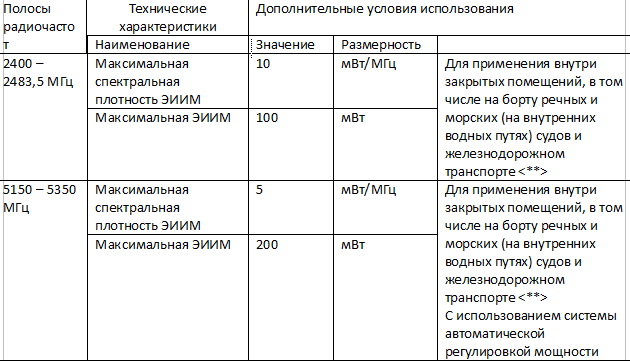

4. Устройства с прямым расширением спектра и другими видами модуляции
<**> Условие применения устройств малого радиуса действия внутри закрытых помещений предусматривает дополнительное ослабление радиосигнала от указанных устройств в направлении других РЭС, функционирующих в соответствии с Таблицей распределения полос частот между радиослужбами Российской Федерации, вносимое конструкциями помещений.
Данный пункт добавляет новый диапазон частот 5150 – 5350 МГц. Его используют РЭС стандарта 802.11a, а также могут использовать более новые 802.11n, 802.11ac и другие. Увы, применять устройства в данном диапазоне можно только в закрытых помещениях или на транспорте. Так что обычному провайдеру даже увеличенная максимальная ЭИИМ не интересна.

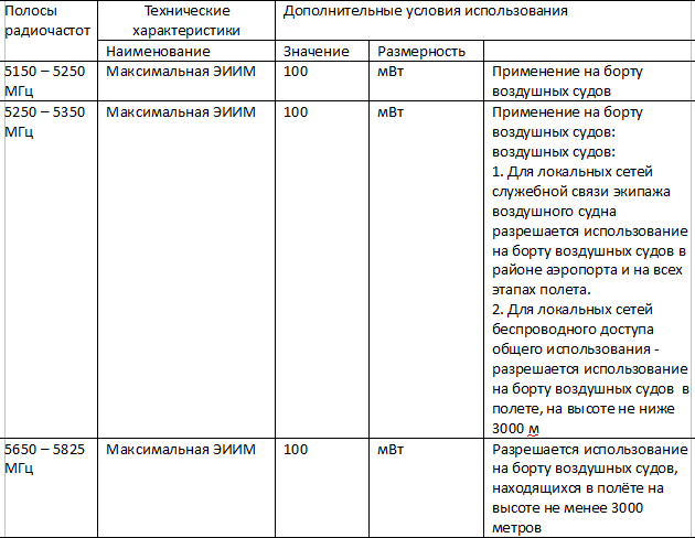

5. Устройства с прямым расширением спектра и другими видами модуляции
Ещё один пункт, который к деятельности рядового провайдера никак не относится и предназначен для авиакомпаний. Единственно, что удивительно – это не включение диапазона в 2,4 ГГц в список. Всё же Wi-Fi версии 802.11a уже давно не в ходу, а 802.11n также больше использует 2,4.

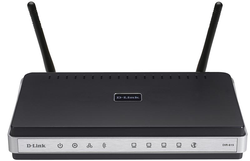

D-Link DIR-615
Обычный абонентский роутер Wi-Fi, работающий в стандартах IEEE 802.11 b, g, n. Коэффициент усиления составляет 2 dBi для каждой антенны. Выходная мощность передатчика зависит от стандарта работы и в разных режимах разная:
802.11g:
• 17 dBm (+/-2dB) для 6 - 18 Мбит/с (типичная)
• 16 dBm (+/-2dB) для 24 и 36 Мбит/с (типичная)
• 15 dBm (+/-2dB) для 48 и 54 Мбит/с (типичная)
802.11b:
• 19 dBm (+/-2dB) (типичная)
802.11n:
• 17 dBm для MCS-0 ~ MCS-4 и MCS-8 ~ MCS-12
• 15 dBm для MCS-5 и MCS-13
• 12 dBm для MCS-6 и MCS-14
• 6 dBm для MCS-7 и MCS-15
В режиме 802.11b типичная мощность может достичь 21 dBm. И это только типичная, а ведь нам нужная максимальная. Прибавляем 2 dBi усиления антенны и получаем типичную ЭИИМ без учёта потерь уровня 23 dBm. Это однозначно выше разрешённых 20 dBm и составляет 200 мВт, т.е. в два раз выше. Потери в антенно-фидерном тракте не указаны, зато отдельными строками идёт ЭИИМ:
EIRP
• 802.11g: 16 dBm (типичная)
• 802.11b: 18 dBm (типичная)
• 802.11n: 17.0 dBm при MCS-6 (CH0&2)(20MHZ)
Если ориентироваться на эти цифры, то ЭИИМ не превышает максимально возможную, но как уже было сказано, нам нужно не типичное значение, а максимальное. Иначе потери в режиме 802.11b должны составлять до 5 dB, что очень много.
В любом случае, с типичным (даже не максимальным!) значением выходной мощности передатчика в 21 dBm в режиме 802.11b роутер подлежит регистрации, так как не подходит под перечень пункт 13 изъятий в ППРФ о регистрации РЭС. Зато может подойти под пункт 24, где указана не мощность передатчика, а ЭИИМ.

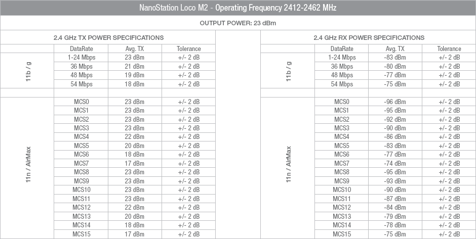

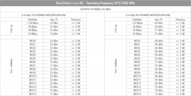

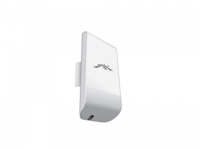

Ubiquiti Nanostation Loco M2
В отличие от обычных Wi-Fi роутеров, операторские решения имеют гораздо более направленную антенну, с высоким коэффициентом усиления. Целесообразность такого решения диктуют условия оказания услуг связи: гораздо чаще нужно покрыть какой-то сектор населённого пункта, а не весь его целиком. Кроме того, для полноценной работы всенаправленной антенны нужно смонтировать её где-то на самом верху здания, чтобы сигнал не гас впустую о стены в случае монтажа где-то ниже. Узконаправленные решения можно монтировать к стенам.
Данный факт оставляет гораздо меньше простора для управления ЭИИМ, ведь коэффициент усиления может достигать значительных величин. К примеру, у рассматриваемой антенный  составляет 8,5 dBi.
С учётом выходной мощности ЭИИМ выходит за рамки допустимого диапазона:
Следовательно, такие вот операторские решения гарантированно не попадают под упрощённую легализацию.
Если, конечно, надзорное ведомство считает, что ограничены должны быть паспортные параметры, а не излучаемая в данный момент мощность. Ибо в противном случае у операторов оказывается слишком много возможностей обойти ограничения и устанавливать любое оборудование, в нужный момент, устанавливая разрешённые параметры.

Заголовк столбца таблицы говорит сам за себя
Давайте не будем про заголовок столбца таблицы. Ну а вообще, цитату. Я вижу "технические характеристики".
Pritorius
Pritorius
Для тех кто в танке, основные технические характеристики это полосы частот и виды модуляции, всё остальное условия использования. Ключевое слово "ИСПОЛЬЗОВАНИЯ" и не нужно здесь велосипед изобретать.
Syzygy
Syzygy
Я всё же рекомендую ознакомиться с документами.
