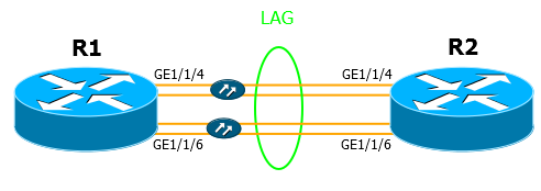

Кому из нас не приходилось иметь дело с агрегацией каналов, настраивать LACP и медитировать на идеальную балансировку?
LAG и средства обнаружения проблем
Всё здесь прекрасно, LAG обеспечивает резервирование – один линк падает, LACP удаляет его и работаем на оставшихся. Казалось бы. Но известная многим проблема в том, что LACP никак не отследит такую ситуацию:

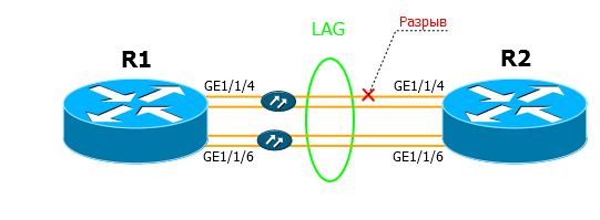

Оптический порт перейдёт в состояние Down только если на его входе нет сигнала. То есть в вышеуказанном примере порт GE1/1/4 на R2 упадёт, а на R1 – нет. LACP на R2 отработает, а на R1 нет. Налицо потери трафика.
Для отслеживания таких проблем используются протоколы UDLD – UniDirectional Link Detection. К ним относятся BFD и Ethernet OAM. Оба они прекрасно справляются со своей задачей: если связь с удалённым устройством пропадает, UDLD вынуждает маршрутизатор перевести соответствующий порт в состояние Down. В случае, который я хочу рассмотреть , схема несколько более сложная:

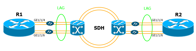

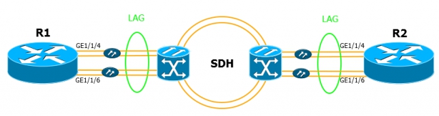

То есть между двумя маршрутизаторами ещё сеть SDH. OSN принимает Ethernet-кадры, инкапсулирует их в SDH-фреймы и отправляет их в плавание. С другого конца другой OSN вылавливает их, декапсулирует обратно Ethernet и возвращает их назад в IP-сеть.
Инженер остановил свой выбор на Ethernet OAM для детектирования проблемы и... ошибся. Сам я прежде не сталкивался с данным протоколом, поэтому в лаборатории собрал тестовый стенд без SDH сети – всё работает. SDH не стал настраивать по той простой причине, что это транспорт – какая ему разница, что передавать? Резать и дропать он ничего не должен – что получил, то и отправил. У меня работает, у заказчика нет – начинаем углубляться в детали.

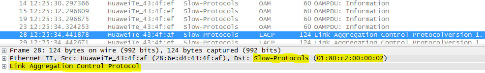

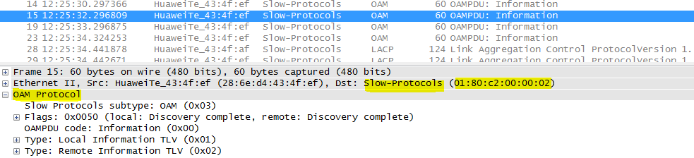

И вот тут, глядя на вид OAMPDU, я начинаю подозревать, что наличие SDH-сети в промежутке может играть фатальную роль. В качестве адреса отправителя стоит MAC-адрес Eth-trunk интерфейса, а вот в качестве получателя, какой-то специальный MAC-адрес, и EtherType – Slow Protocol.
Протоколы управления Ethernet – это часть стандарта 802.3. Они разделяются на два типа:
  • Быстрые. Они должны отрабатывать моментально для предотвращения потери производительности. Как правило они реализуются аппаратно. Примером может служить механизм PAUSE – когда порт устройства получает трафика больше, чем может обработать, он отсылает PAUSE Frame противоположному узлу с просьбой понизить скорость отправки.
  • Медленные – те самые Slow Protocols. У них не такие большие аппетиты на частоту отправки и задержки. Они реализуются программно. OAM и LACP относятся именно к этому виду. Для них используется специальный MAC-адрес: – 0180-с200-0002, и EtherType 8809.

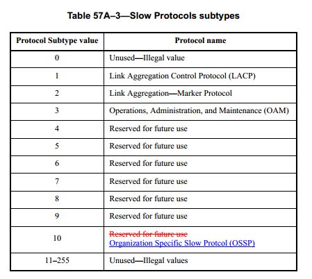

Выдержка из Annex 57A к стандарту 802.3:
This address is within the range reserved by ISO/IEC 15802-3 (MAC Bridges) for link-constrained protocols. As such, frames sent to this address will not be forwarded by conformant MAC Bridges; its use is restricted to a single link
Дело в том, что EFM OAM относится к группе протоколов, скажем так, "одного линка". Их данные не могут покинуть один простой линк. Как только противоположное устройство принимает такой фрейм, оно его обрабатывает нужным образом и уничтожает, не передавая никуда дальше. То есть, когда с обратной стороны у нас стоит маршрутизатор/коммутатор с настроенным EFM на интерфейсе, он, приняв OAMPDU, проверяет его и отправляет ответ на R1, а старый кадр уничтожает. R1 получает OAMPDU от R2 и сессия установлена в лучшем виде.

В нашем же случае OSN, получив такой фрейм, просто отбрасывает его, потому что никакого EFM на нём не запущено.
[R1]dis efm session all
Interface                 EFM State                  Loopback Timeout
GigabitEthernet1/1/4      discovery                         --
GigabitEthernet1/1/6      discovery                         --
Для очистки совести я собрал полностью аналогичную схему и увидел, что R1, как активный член партии отсылает данные, но ничего не получает в ответ. А на R2 совсем всё тихо.

Замечу также, что LACP в таком виде тоже отрабатывать не будет – его кадры тоже не будут доходить до удалённой стороны по той же причине.

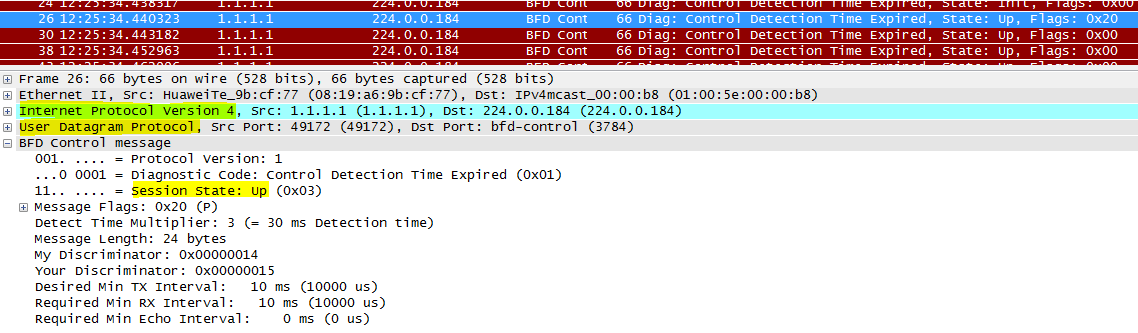

Единственный здесь выход – это использование BFD – Bidirectional Forwarding Detection. В то время, как EFM свои данные инкапсулирует напрямую в Ethernet, BFD использует IP и UDP. То есть для него никакой трудности не представляют промежуточные L2-устройства.
BFD отправляет свои пакеты на мультикастовый адрес 224.0.0.184 и, если противоположное устройство настроено соответствующим образом, оно высылает ответные пакеты – BFD-сессия поднимается. Вот пример конфигурации, которая принуждает устройство погасить интерфейс в случае проблем:
R1
bfd TEST bind peer-ip default-ip interface GigabitEthernet1/1/4
discriminator local 10
discriminator remote 11
process-interface-status
commit
R2
discriminator local 11
discriminator remote 10
commit
Первой строкой задаём привязку BFD к физическому интерфейсу. Далее определяем дискриминаторы – обязательный параметр BFD, позволяющий различать сессии. И командой process-interface-status указываем, что устройство должно гасить интерфейс, если BFD обнаружил проблему.
[R1]dis bfd session all
Local     Remote     PeerIpAddr    State     Type         InterfaceName
11          10        224.0.0.184    Up     S_IP_IF     GigabitEthernet1/1/4
21          20        224.0.0.184    Up     S_IP_IF     GigabitEthernet1/1/6
           Total UP/DOWN Session Number : 2/0
В случае проблемы на линке BFD это сразу замечает:
May 14 2013 09:45:45+03:00 R2 %%01BFD/4/STACHG_TODWN(l)[23]:Slot=1;BFD session changed to Down. (SlotNumber=1, Discriminator=20, Diagnostic=DetectDown, Applications=IFNET, ProcessPST=False, BindInterfaceName=GigabitEthernet1/1/6, InterfacePhysicalState=Up, InterfaceProtocolState=Down)

То есть LACP был настроен на муксах, и R1/R2 общались не между собой, а с ближайшими муксами, так?
А на участке, где возникала односторонняя связность (между муксами) никакого LACP не было, ага? :)
Нет, SDH ничего не знал об LACP - просто отрабатывал, отбрасывая кадры, предназначенные для данного мультикастового MAC-адреса.
