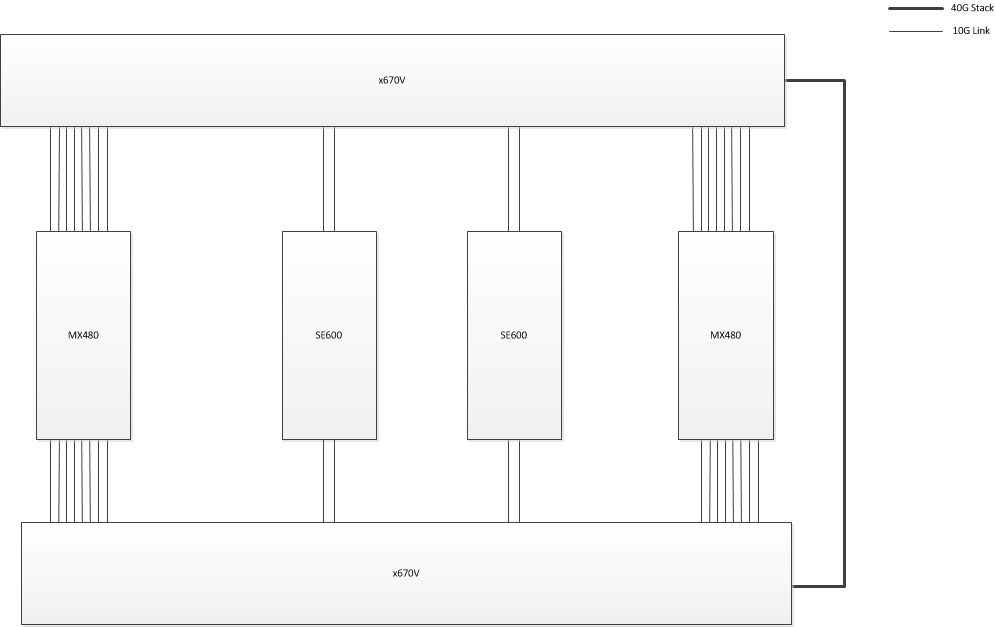

Третьим необходимым элементом, обеспечивающим основную связность на ядре сети, является коммутаторы ядра, имеющие большую плотность портов и обеспечивающие высокоскоростные подключения. Нами было выбрано оборудование компании Extreme Networks, серии Summit.Extreme Networks занимают лидирующие позиции на рынке телекоммуникационного оборудования в своем сегменте. После некоторых размышлений, окончательный выбор остановился на модели x670V. В свою очередь именно X670V имеют наиболее высокую плотность портов SFP+ с пропускной способностью 10 Гбит/с. Кроме того, данное оборудование поддерживает возможность объединения в стек на скорости до 160 Гбит/с, при использовании модулей QSFP+.
Для обеспечения резервирования, оборудование устанавливается "парами" по схеме "основной/резервный". В случае выхода из строя одного из шасси, его роль тут же принимает на себя резервное. Резервирование осуществляется как на третьем, так и на втором уровне модели OSI. Для резервирования на логическом уровне используются технологии динамической маршрутизации, и настройка выбора маршрутов по принципу "основной/резервный". В случае недоступности основного маршрута, весь трафик направляется по резервному.

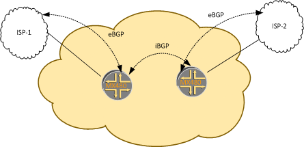

Подключение uplink провайдеров осуществляется к разным граничным маршрутизаторам. В случае выхода из строя отдельного канала связи, либо целиком граничного маршрутизатора, работа осуществляется через второй маршрутизатор.
Схема физического включения:

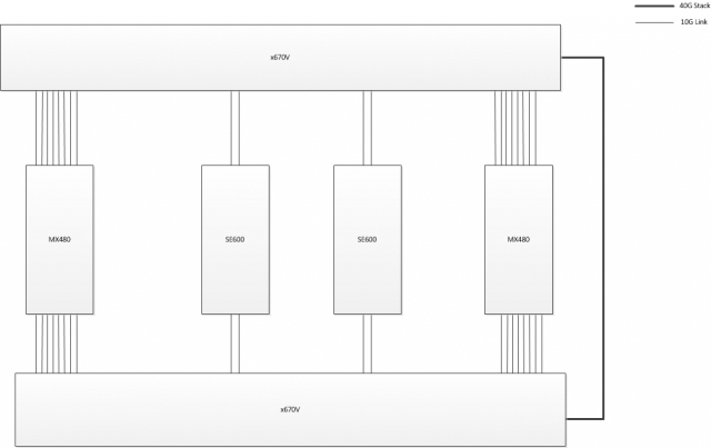

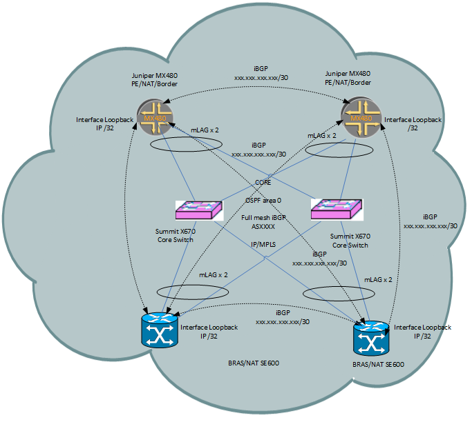

 Схема логических подключений:

 Подключение upstream провайдеров:
Современная Triple-Play сеть
 Балансировка трафика осуществляется с помощью атрибутов BGP community.

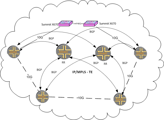

Для организации транспорта трафика в удаленные точки обслуживания абонентов, организуется транспортная региональная сеть, с центральными узлами, установленными в крупных районах зоны покрытия сети. Существует несколько вариантов построения транспортной сети: "звезда", "кольцо" и полно-связная топология. Каждый из них имеет свои достоинства и недостатки.
В нашем случае, в связи с требованиями заказчика, используется физическая топология "кольцо", на практике это даже несколько колец соединенных друг с другом, через центральные маршрутизаторы. В логическом же виде, это "звезда".
Итак, транспортная сеть организуется путем физического объединения отдельных центральных узлов по топологии "кольцо". На каждом из них устанавливается оборудование Juniper Network серии MX. В нашем случае это модульное шасси МХ80. Каждое шасси имеет 4 порта с пропускной способностью 10 Гбит/с, что позволяет организовать кольцо на скорости до 20 Гбит/с.

 Логическая схема транспортной сети:
 Резервирование осуществляется за счет топологии "кольцо", на логическом уровне, и за счет подключения разными оптическими трассами на физическом уровне.

Зачем на Juniper MX делать NAT при наличии SE600? PE для больших клиентов (>1Гбит) я могу понять, но NAT совсем лишнее (Отдельную плату для этого нужно ведь). Поправьте картинку...
ivb1232
ivb1232
BRAS/NAT SE600 на картинке есть.
Andrey Shepelev
Andrey Shepelev
НАТ на МХ нужен для обработки не ШПД абонентского трафика. В данном случае заказчик предполагает гонять через него LTE трафик в больших объемах.

max1976
max1976
При получении dhcp запроса, на оборудовании центрального узла автоматически создается l3 интерфейс с номером Vlan соответствующим Vlan приходящего пакета, и адресом, выбранным согласно технологии ip unnumbered. Осуществляется преобразование broadcast dhcp запроса в unicast dhcp запрос, и передача его на третьем уровне модели OSI до оборудования BRAS. На оборудовании BRAS осуществляется авторизация абонентов в системе биллинга по технологии CLIPS, и выдачи ему адреса и соответствующих атрибутов.
Это каким образом? На один dhcp запрос будет выдано 2 адреса (один там где ip unnumbered, а другой на BRASe) ?
Andrey Shepelev
Andrey Shepelev
почему же два? если внимательно прочитать текст то можно понять что на оборудовании узла создается влан и интерфейс, никакой выдачи адреса там нет как и каких то dhcp серверов.
Вся авторизация через БРАС, с привязкой к оборудованию центрального узла через опцию шлюза по умолчанию.
