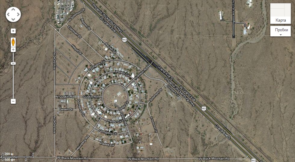

… это реально "круглый город!" Просмотрите в Гугл.Картах, право слово, очень интересная местность.

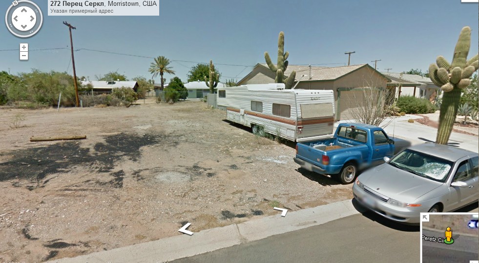

Итак, начну с описания, что представляет собой этот самый "Круглый город".
Во-первых, Серкл-Сити ни разу не "пригород Финикса". Сиди объяснил, что поселение  находится в ведении коммунальной общины Морристауна, который в свою очередь, находится "ближе всего" к городу Викенбург, AZ.  Город сей, славен тем, что здесь находился крупный золотодобывающий прииск Vulture Mine, открытый в 1863 году, а ныне не функционирующий. Тем не менее, прииск довольно большой - вплоть до 1942 там шла добыча и было "намыто" 340 тысяч унций (9,638 тонн) золота. Кажется, сейчас работы по добыче вновь возобновлены, но я данный факт уже не проверял.
Во-вторых, Викенбург является самым настоящим ковбойским городом, как с точки зрения наличия огромного количества ранчо с лошадьми и крупным рогатым скотом в окрестностях города, так и в плане количества совершенно реальных ковбоев, которые этот скот, собственно, и выращивают. В городе часто проводятся всевозможные  спортивные соревнования, свойственные ковбоям:  скачки на диком быке, на неосёдланной и осёдланной лошади, ловля бычка на лассо, заваливание быка, скачки вокруг бочек. При переводе (вот попробуйте сразу понять, что такое "barrel racing") и факт-чекинге я так увлекся разбором всевозможных мероприятий на родео, что захотелось как-нибудь съездить, хотя мне, жителю среднего Урала, жара в большую тягость.
В общем, о местности Сиди рассказал в красках, и основное представление у меня возникло - это точно не город. Выглядит Серкл Сити так:
Сельская связь: ридна аризонщина (update)

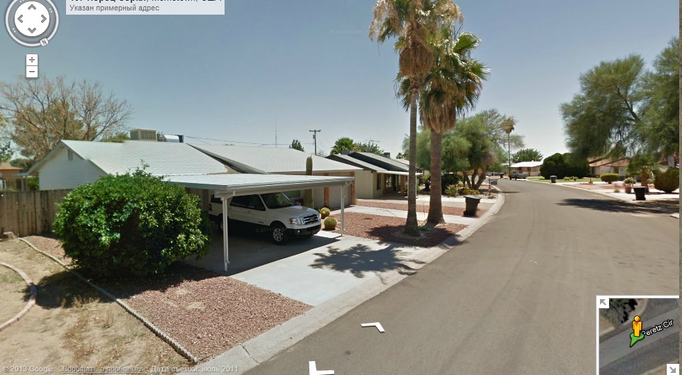

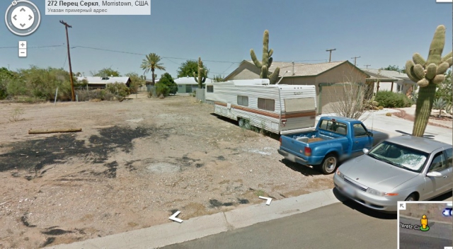

… и в этом можно убедиться лично, ибо автомобильчик Гугл.Стрит.Вью до городка доехал.
У Сиди в окрестностях имеется ранчо, и он вместе с семьей, двумя лошадьми для верховой езды "вокруг нашей пустынной местности", а также burro (маленького ослика) живет там после выхода на пенсию. Ослик, кстати, как описывает Сиди, просто прибился к ранчо -  как молодой бродяга (youngster wandered :) бродил возле ворот и не хотел никуда уходить, ибо там растет травка. Сейчас ослик любимый домашний питомец, и должно быть, шутит Сиди, переживет их с супругой обоих.

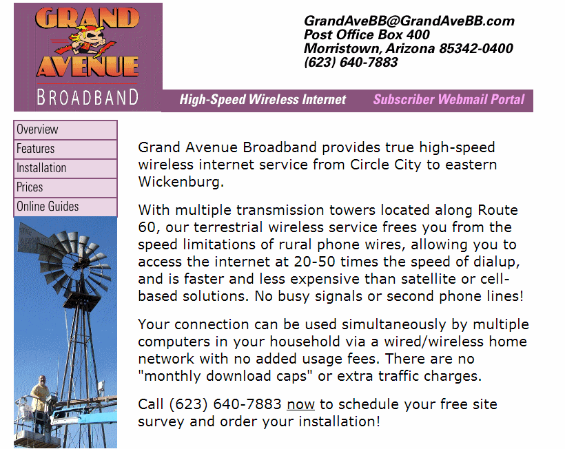

Как видно с самой первой страницы сайта "Grand Avenue BB" работает на территории "западнее Морристауна, вплоть до Круглого города".

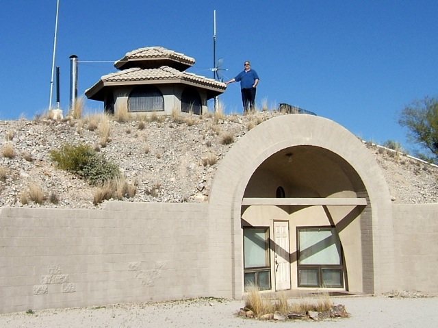

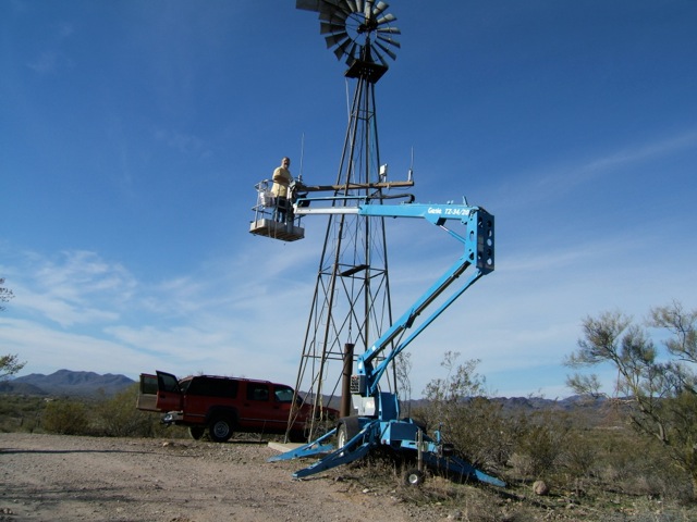

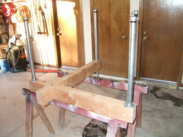

Фото "центральной башни" и по совместительству NOC приведено выше. А вот так выглядит деревянная конструкция для установки антенн на ней, перед тем, как ее подняли на верхотуру:
Для этого была разработана жесткая деревянная конструкция с трубами в качестве мачт для навеса антенн. Трубы не простые, а телескопически раздвижные, что  позволяет, во-первых, тонко настраивать направленность антенн, а во-вторых,  с помощью внешней трубы, которая насаживается на втулку, позволяет менять любую антенну с минимальным временем работы на высоте.

Это вторая башня, "Rio Tower", которая установлена ​​на вершине подземного дома на довольно высоком холме. Сделана попытка "сделать красиво" с помощью совмещения с натуральной архитектурой. Однако, после того как эта фотография была сделана, антенну все же подняли еще выше. А левый шест получился кривой, но Сиди шутит, что это нарочно, чтобы "оживить пейзаж и архитектуру".

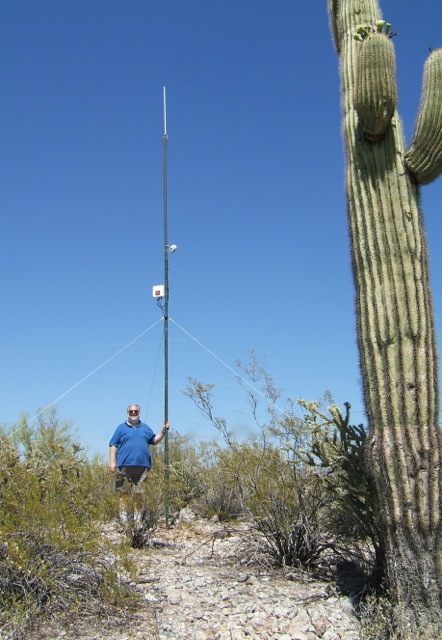

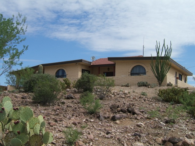

Эта станция находится в низинке территории, пусть и на холме. Она заблокирована от сигналов других вышек холмами и скалами со всех доступных сторон. Поэтому пришлось устанавливать небольшие дополнительные мачты, чтобы обслужить лишь два дома:

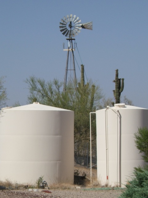

Самый харАктерный снимок из присланных. Кактусы великолепны - у нас такие не растут. Такие вышки, которые назвали Mockingbird (Пересмешник),  быстро стали более популярными, чем Rio Tower, поэтому в середине 2012 года установили несколько штук. Именно эта вышка сейчас обслуживает пятимильную зону. Как организовано энергоснабжение я не уточнил. Спрошу обязательно.

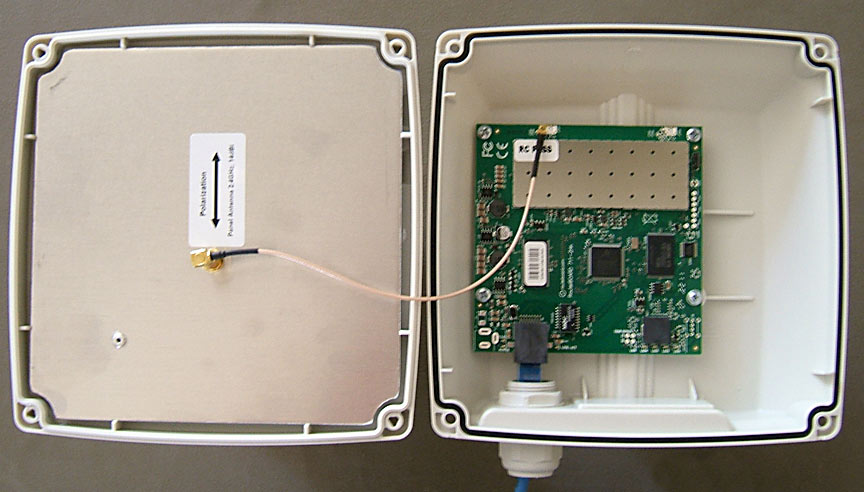

Из оборудования используются маршрутизаторы MikroTik. При этом еще есть немного наследованного оборудования от  Engenius, Tranzeo и Deliberant. Право слово, я таких брендов не слышал даже, а в Гугл лезть не захотелось, ибо, как пишет Сиди,  таковых всего несколько единиц, а все остальное оборудование он старательно стандартизирует, начиная с 2011 года.
Маршрутизаторы и CPE  - используется замечательная линейка продуктов, которые производятся в Латвии. Сиди не уточнил, что конкретно MikroTik или Deliberant, который, оказывается, тоже латвийский. Оборудование мощное, красивое и вообще Сиди очень нравится. Не хуже изделий всяких там именитых брендов, при этом весьма недорогое. Устройства прочны, "как ад" (цитата: They are rugged as hell)  - первый маршрутизатор был установлен аж в 2007 году на NOC, что на ветряной мельнице, провел шесть лет в непрерывных эксплуатации на открытом воздухе в непроветриваемой, неохлаждаемой герметичной металлической коробке при температуре окружающего воздуха от -2 ° C до 48 °C. И жив.
Разумеется, что иногда что-то да ломается. Но не так часто и вполне себе все работает отлично! Производитель по-прежнему поддерживает оборудование - высылает апгрейды ПО и отвечают на письма, если возникает необходимость. За шесть лет имелся только один сгоревший маршрутизатор, и тот из-за сильного скачка напряжения, который случился по вине удара молнии вблизи.
Модернизацию оборудования  с переводом всего на MikroTik начали в 2011 году. Сейчас в основном устанавливаются вот такие CPE:

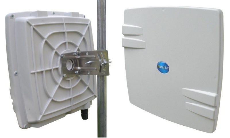

Это материнская плата MikroTik RB711, помещенная внутрь антенн ITElite польского производства.
Снаружи антенны выглядят так:
Фото с сайта производителя. Я связался с этой компанией, и они прислали замечательные фото оборудования из разных уголков Мира. Публикуется бонусом.
Кстати, Сиди хвалил ITElite за отзывчивость и хорошее качество продукции. Например, для того, чтобы башня с ветряком выглядела более органично к окружающей среде, компания выпустила специальную серию оливкового цвета:

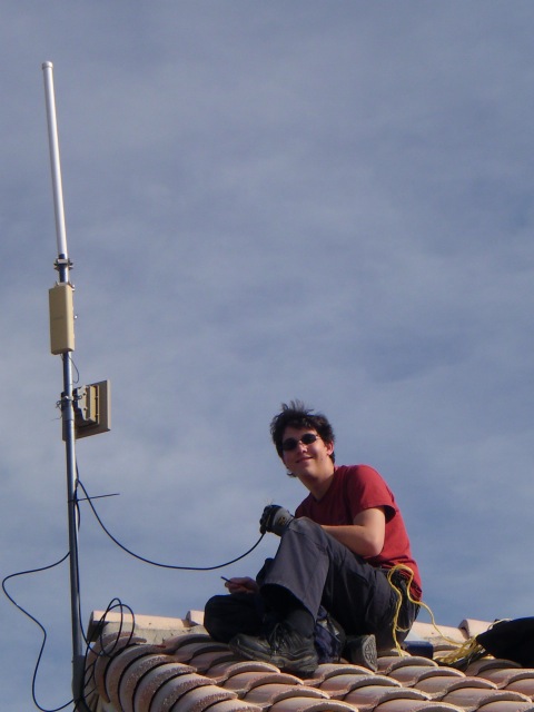

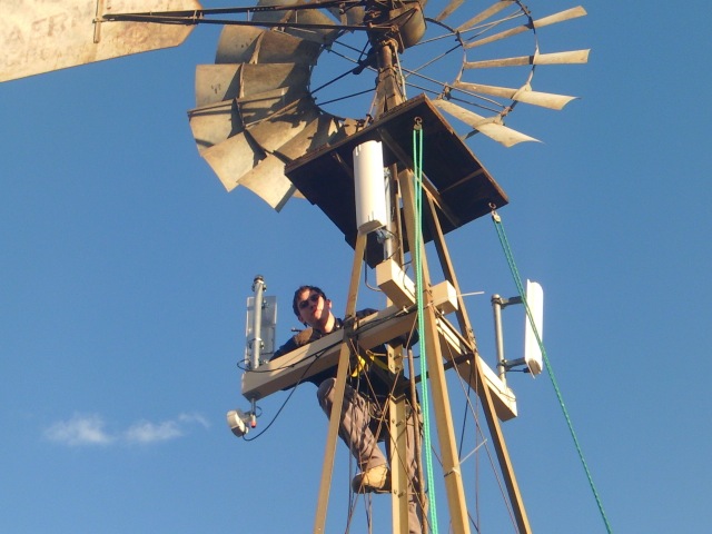

Вот тут Кевин как раз устанавливает новую антенну:
Сиди считает подход кастомизации продуктов под клиента весьма хорошим делом и заключил с поляками долгосрочный контракт, причем, не только на поставку корпусных антенн для CPE, но и секторов.

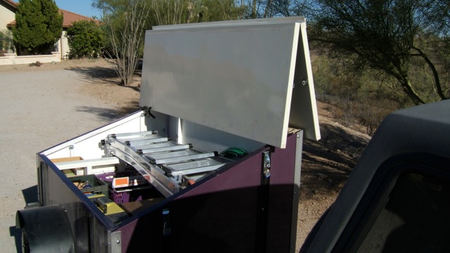

Это Geo Tracker (американский аналог Suzuki Sidekick) 1997 года выпуска. Прицеп сделан из дерева и окрашен в цвет автомобиля. В прицепе есть все, что нужно для установки и обслуживания оборудования:
Крышка вот так красиво открывается и имеет  "водонепроницаемые петли" на случай, если пойдет дождь, которые в здешних краях бывают нечасто, но бывают.
Сельская связь: ридна аризонщина (update).

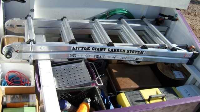

А в прицепе вот эдакий набор всевозможных инструментов, материалов и оборудования, включая шестиметровую лестницу-стремянку, решительно необходимую для взбирания на мачты. Всего хозяйства набирается весом в 160 кг!

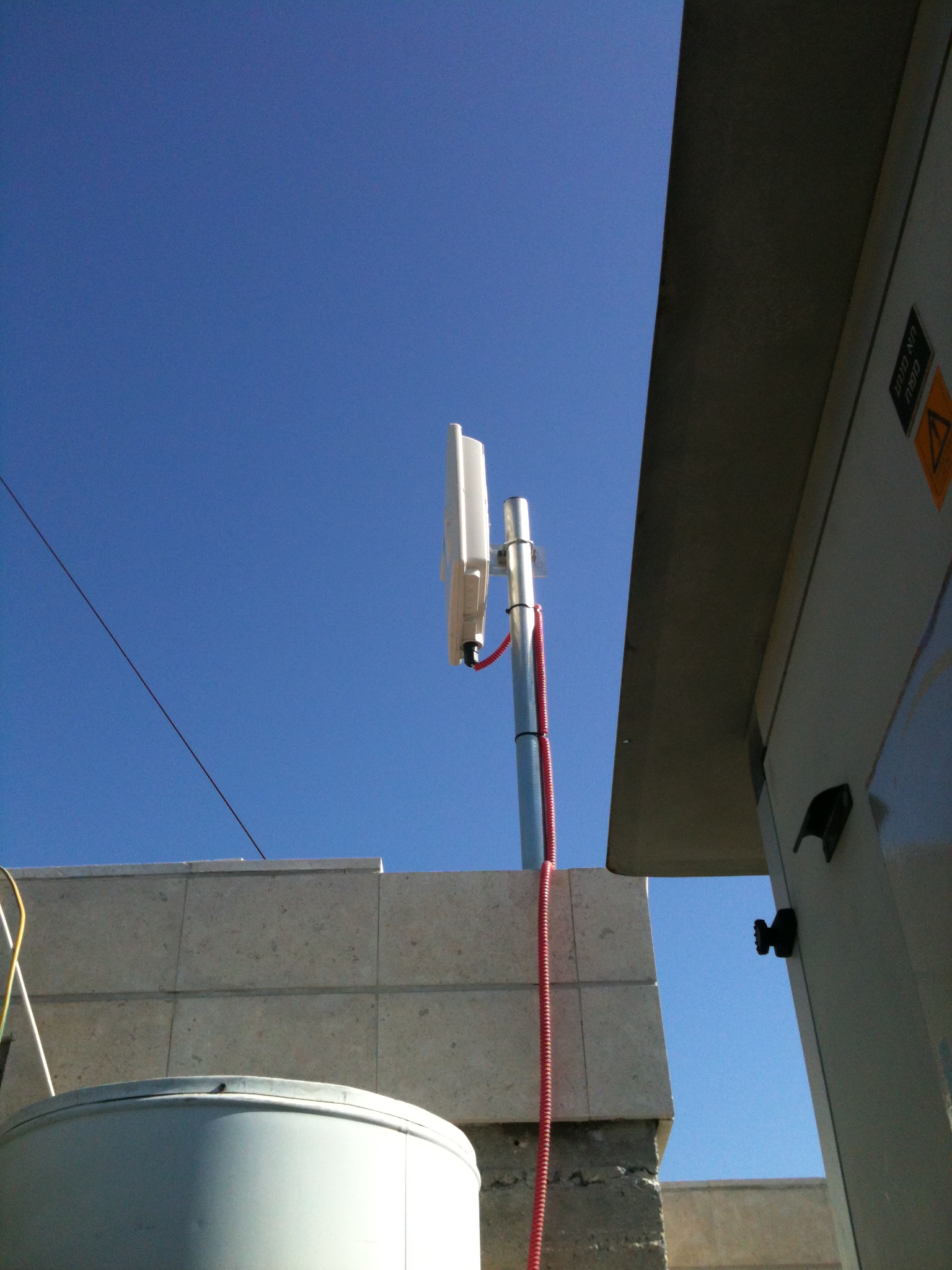

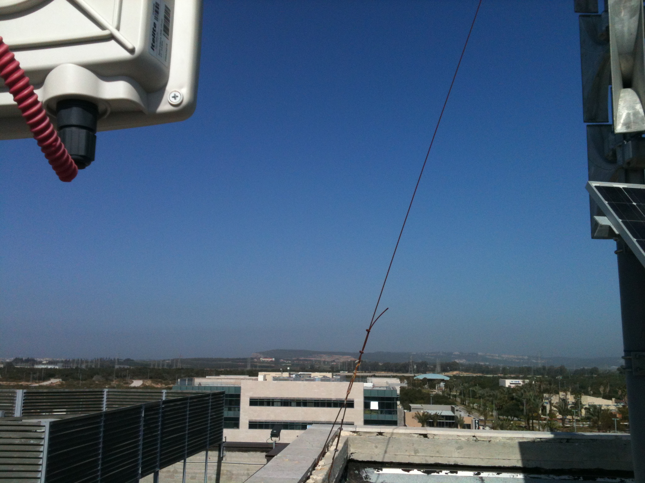

Обещанные бонус-фото антенн от ITElite в различных частях света.
Израиль:
… где-то на высотном здании.
… Они же, вид снизу.

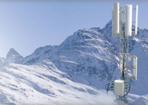

А это Швейцария:
… красота! Хотя фото не самого лучшего качества. Секторная базовая станция.
