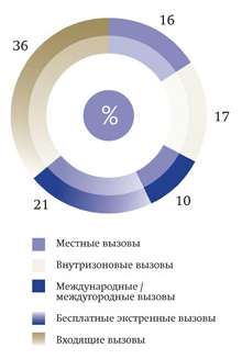

Потребность граждан в универсальных услугах связи достаточно полно иллюстрируется объемами и динамикой трафика. Объем оказанных услуг телефонной связи с использованием таксофонов в 2011 году составил более 46 млн. минут (структура трафика представлена на рис.)...
Вот такая структура (инфографика роскомсвязи - помидоры бросать в них):
Сельская связь
Интересно, что более трети вызовов (36 миллионов минут) - входящие. Т.е. в реальности оплачиваемые гражданами в других сетях. Откуда треть разговоров входящие - вообще загадка. Таксофоны принципиально могут принимать входящие звонки, но как граждане дожидаются звонков на таксофон, стоящий в чистом поле, я принципиально понимаю плохо. Впрочем, пусть.
“по универсальным услугам связи с использованием пунктов коллективного доступа в целом отмечается снижение объема оказанных услуг (рис. 12): общий трафик с ПКД в 2011 году составил 6 150 Гб (в 2010 году — 6 600 Гб). Более 96% трафика исходит с ПКД «Почты России».

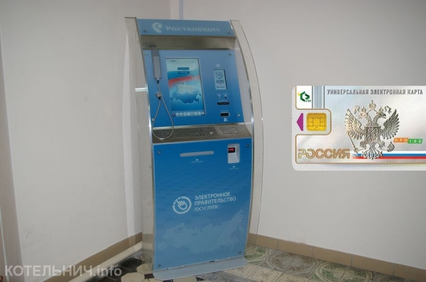

Инфоматы
По первому пункту. Главный получатель средств из фонда УУС -  Ростелеком (Мегателеком выиграл подавляющее большинство конкурсов на УУС, хотя и не 100%) не остался в стороне и предложил  "расширить универсальные услуги за счет инфоматов, позволяющих пользоваться телефонной связью, доступом в Интернет и электронными госуслугами".

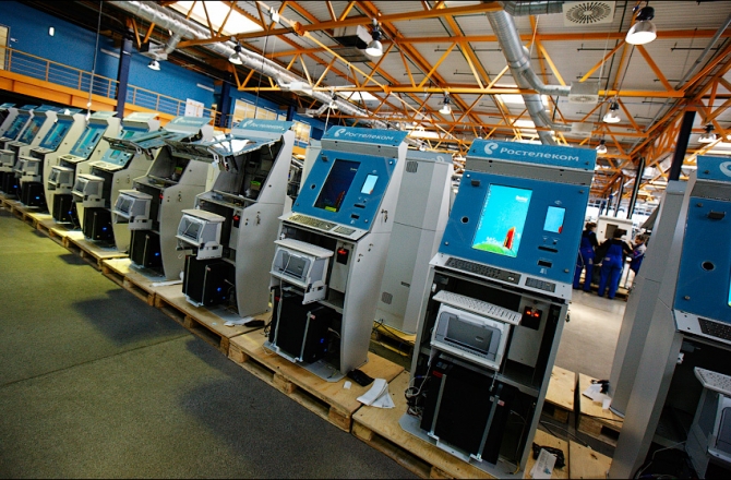

Инфомат-же, это, цитирую: "универсальное устройство, способное решать различные информационно-технологические задачи. Он представляет собой мультимедийный терминал на базе компьютера, в массивном металлическом корпусе, позволяющий всем желающим бесплатно воспользоваться доступом в Интернет и множеством различных информационных ресурсов. Инфомат оснащен экраном, сканером, на котором заявитель может отсканировать необходимые для подачи заявления документы, купюроприемником, считывателями пластиковых карт, чековым принтером, видеокамерой, микрофоном и звуковой системой для видео- и аудиосвязи с оператором контакт-центра".
Выглядит (в процессе сборки) так:
Сельская связь
… открыта нижняя крышка, где видно принтер и купюроприемник. Фото более лучшего качества не обнаружил пока в открытом доступе.
Вот так, по замыслу Мегателекома, инфомат должен выглядеть в естественной среде обитания:
Сельская связь
… справа - универсальная электронная карта гражданина (фрагмент демообразца).
Честно, я пока не знаю, как реагировать на этот образчик самостийного системного интеграторства - с одной стороны, вещь нужная и полезная. С другой стороны...
Как обычно, Ростелеком предложил правительству назначить его единственным оператором по установке инфоматов в сельской местности. По расчетам компании, необходимо установить 75 тыс. инфоматов - примерно по одному на 2 тыс. жителей. Инвестиции в эту программу оцениваются в 18 млрд. рублей.
Я опять взял в руки калькулятор и посчитал: 18 млрд. руб. / 75 тыс. = 240 тыс. рублей каждый инфомат. Это CAPEX, не считая, очевидно, затрат на обслуживание и трафик. OPEX, ясен-красен, будет в другом счете.
В общем, вещь, безусловно, полезная, этот инфомат. Но если будет "единственный исполнитель", то мы уже все варианты проходили - в отсутствии хоть какой-либо конкуренции и принципиальной невозможности предварительной оценки эффективности данных агрегатов, весь проект пройдет три фазы:

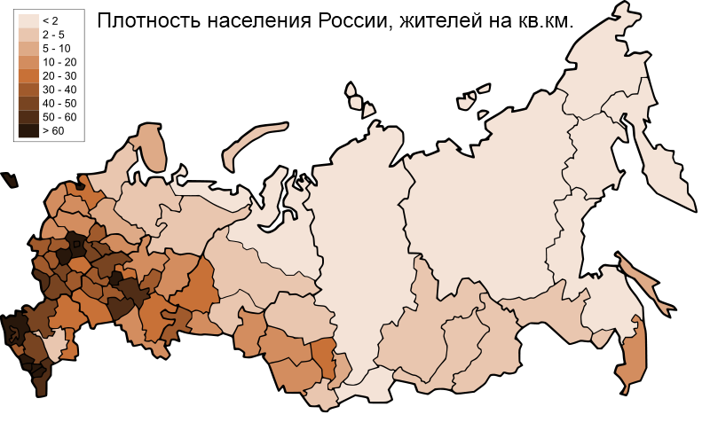

Впрочем, в сем есть в некоторых смыслах и вполне оправданный резон. И даже не один. Во-первых, уж кто больше всех сделал для сокращения "диджитал гэп" в Стране, то это операторы сотовой связи. Не сказать, что все сделанное было исключительно из альтруистических соображений, но, тем не менее - покрытие сотовыми вышками за последние десять лет значительно увеличено. Подавляющее большинство населенных (населенных, а не квадратных километров тайги и тундры)  пунктов худо-бедно, но связью обеспечены. Вижу это на примере Урала (Уральского федерального округа), который я объехал вдоль и поперек. Как в других регионах страны - судить не берусь, но полагаю, что в Сибири и Дальнем Востоке несколько хуже, а в центральной части России, может даже и лучше.
По крайней мере, исходя из плотности населения России, так должно быть:
Сельская связь

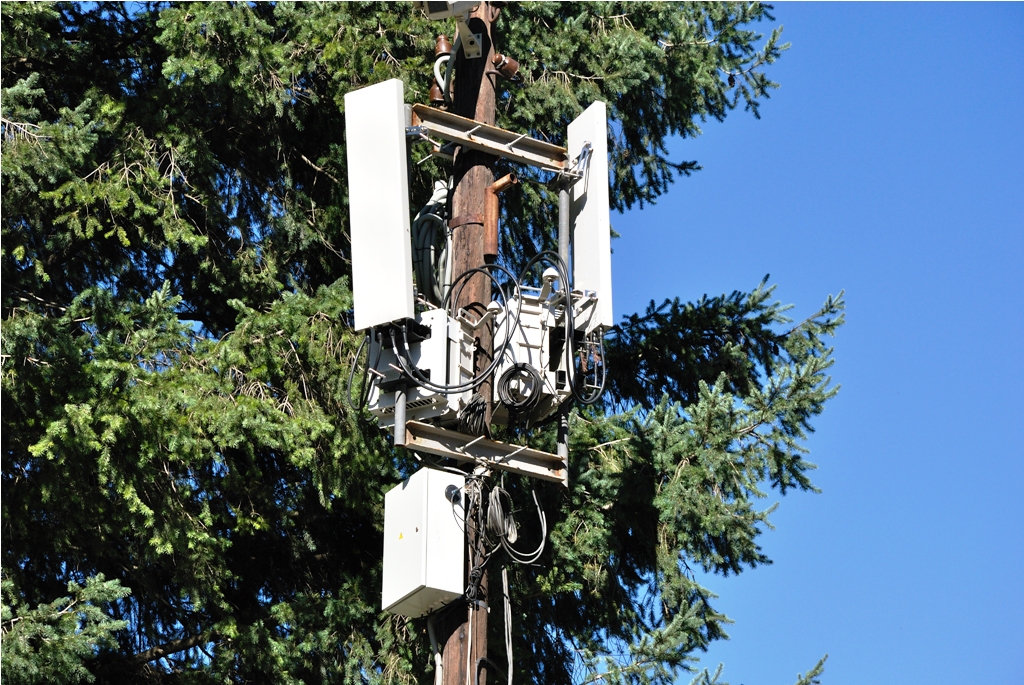

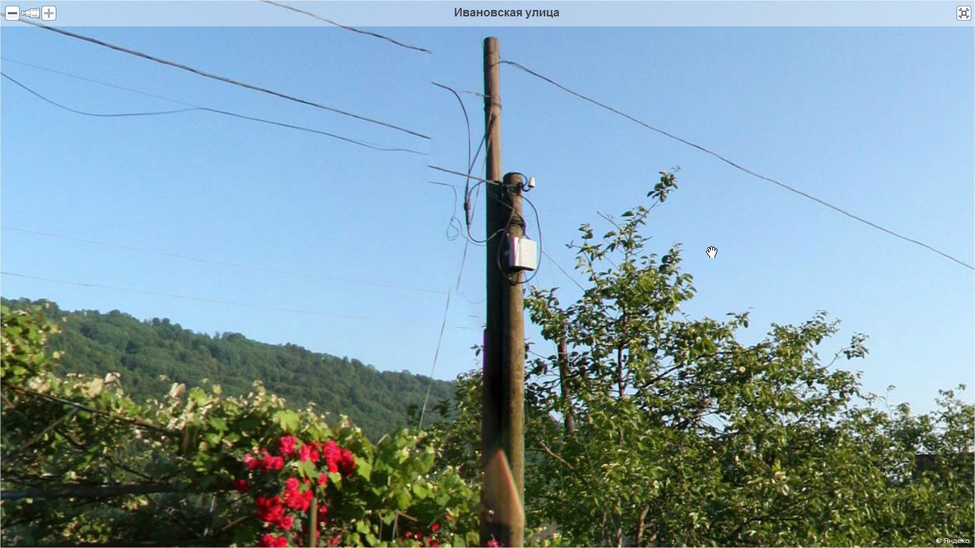

Вот, к примеру, город Сочи. Чем не сельская связь? (напомню про термин "рурбанизация" - это именно тот случай). Гуляние по панорамам будущей зимнеолимпийской столицы в Яндексе, показывает, что наряду с фиксированной связью:
Сельская связь
… прекрасно видно муфту и распредкоробку. Чье это хозяйство - даже не догадываюсь.

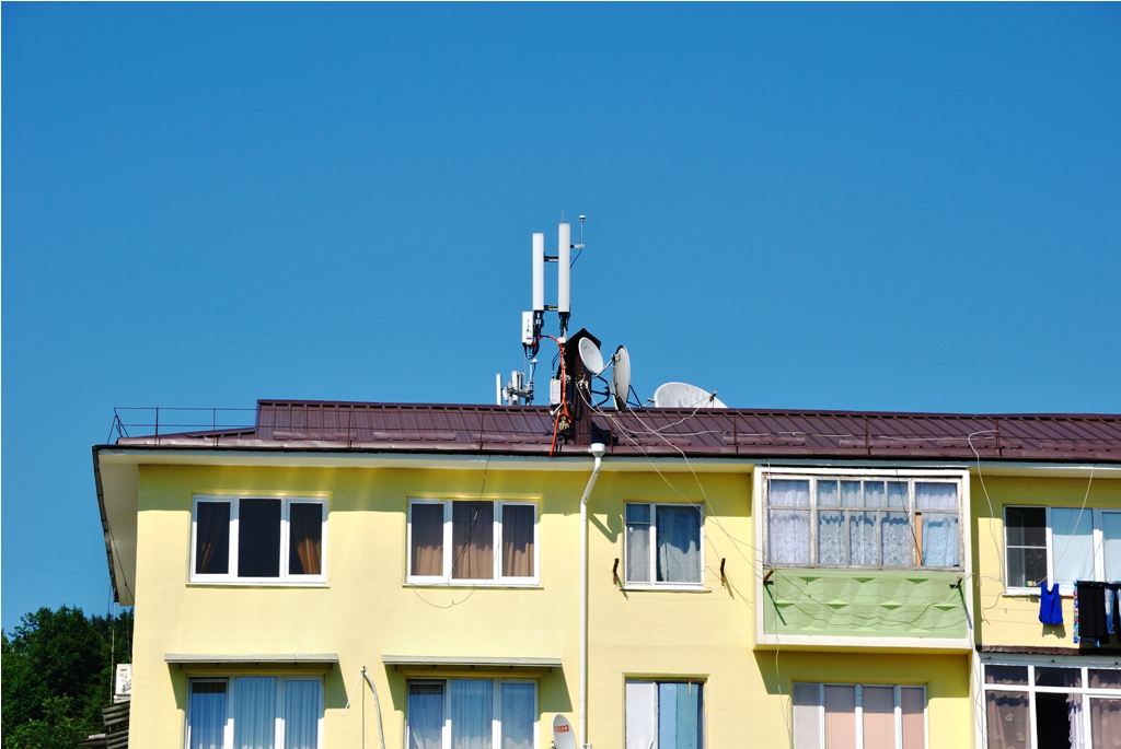

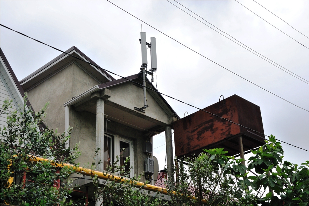

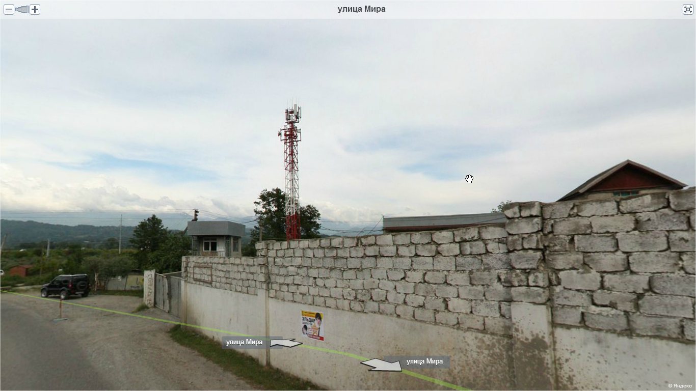

Сосуществует и мобильная связь:
Сельская связь
… Это БС принадлежит (я выяснил) Скартелу и Мегафону. Работает и в GSM, и в LTE.
У какой услуги больше абонентов и доходность, выяснять нет необходимости - Сочи город приезжих, и что-то мне подсказывает, что никто из отдыхающих не возит с собой PON ONT. А вот смартфон/планшет/ноутбук - скорее всего. Впрочем, по последним девайсам - вероятнее всего подключение по Wi-Fi, но это предмет другой статьи.

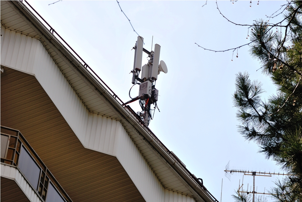

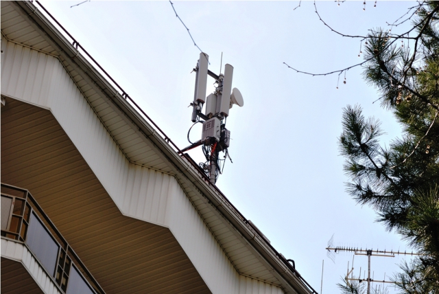

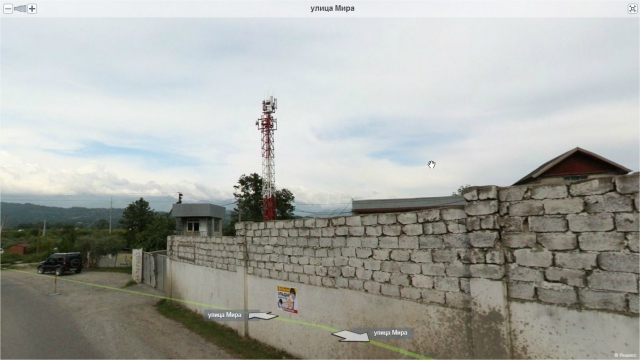

Кстати, существует карта Сочи с нанесенными на ней множеством АМС и базовых станций с фотографиями. Рекомендую к осмотру и изучению. Но несколько фото продемонстрирую:
Сельская связь
Сельская связь
Сельская связь
Если кто-то скажет, что это не сельская связь, то вот это оборудование Мегачемпиона и оно установлено, судя по опоре, однозначно где-то в деревне:
Сельская связь
Впрочем, в местах сильно отдаленных от цивилизации, существует практически единственный способ обеспечения коннекта - спутник. И  в тех же Североамериканских штатах, где (вы не поверите!:)) тоже существует "универсальная услуга" для сельской местности, есть программа по развитию спутниковой связи в диапазоне Ka (например, канадский Anik-F2 успешно летает с 2004 года, а в 2011 году был запущен помощник в лице Anik-F3). В России, правда, сей диапазон прочно оккупирован военными - в указанном диапазоне работают РЛС и радары управления воздушным движением и пара военных спутников "Радуга-1" и "Радуга-1М". А еще - радары инспекторов дорожно-патрульной службы. Посему, с согласованием частот будет беда. Да еще и полугражданский "Экспресс-АМ4" при запуске сломался... в 2011 году. С тех пор, про относительно дешевую и быструю спутниковую связь вспоминать не очень любят.

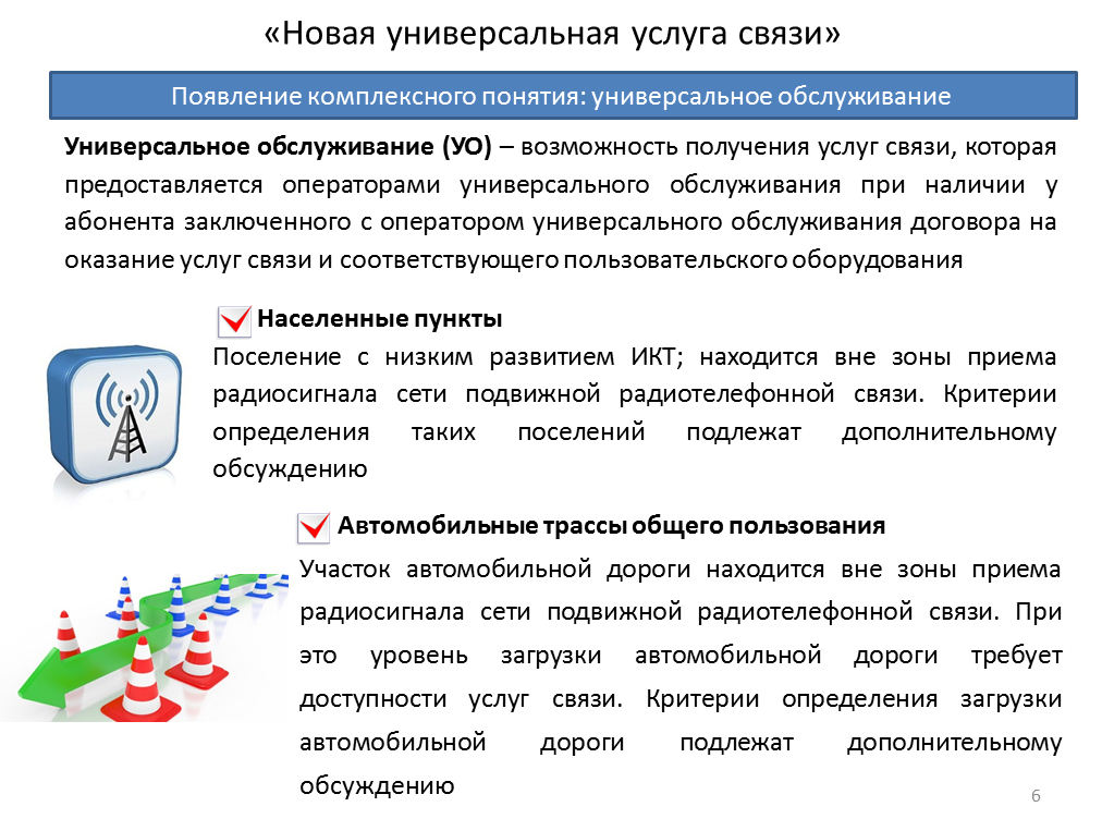

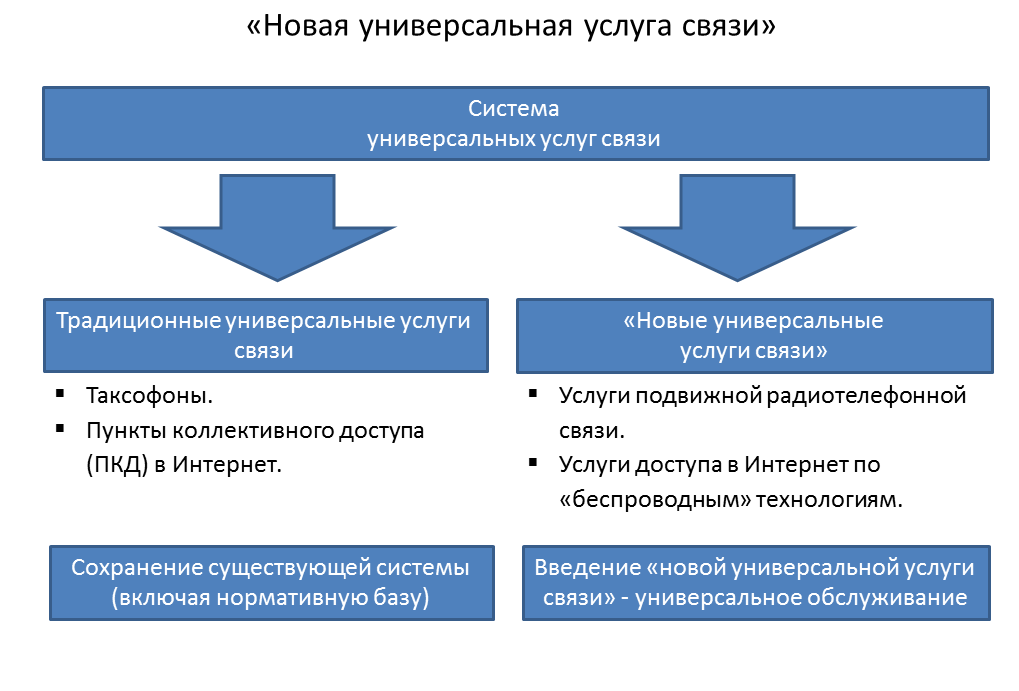

Про НОВУЮ УУС, для понимания, есть следующий слайд:
Сельская связь
… практически, все, что описано в предыдущих главах. Суть слайда сводится к тому, что, не ломая устройство УУС "традиционных", нужно вводить услуги "новые". При сохранении системы и, следовательно, не сокращая затрат, как я понимаю. По крайней мере, на 2013 год бюджеты оставляют на прежнем уровне, а все договора продлятся до 31 декабря.
Зато расширение трактования "новой универсальной услуги", можно расширить. Вместе с бюджетами, очевидно:
Сельская связь
