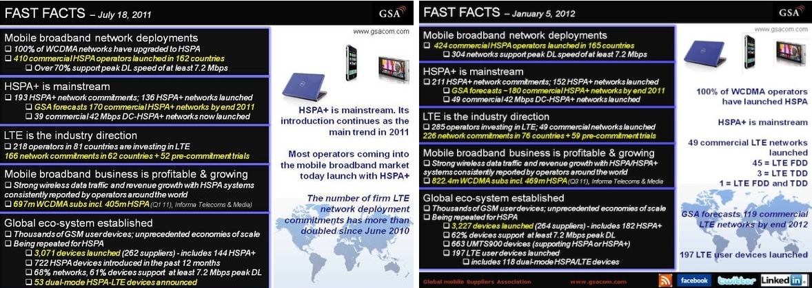

Год назад я попытался вкратце описать состояние рынка LTE. Потом было подведение итогов 2011 года. GSA собирает данные о развитии технологии LTE, включая тесты, с 2010 года на постоянной основе и кроме ежемесячных сообщений об очередных достижениях делает прогнозы о количестве будущих запусков. Для большинства, наверно, такая ежемесячная отчетность избыточна, поэтому будем "шагать" сразу с периодом по полгода.
3G и 4G LTE: стремимся к лучшему...
Ситуация с развертыванием сетей LTE в середине 2011 года и на конец прошлого года
Так вот, несмотря на уже достаточно длительный временной промежуток мониторинга и, в общем-то, открытость этих данных (операторы не затягивают с оповещением мировой общественности о любых "телодвижениях" в сторону LTE) прогнозы GSA не совсем сбываются. Корректировку приходится делать чуть ли не каждый месяц. Пример - в начале 2012 года (см. выше статистику от 5 января 2012) прогнозировали к концу этого года запуск 119 сетей. Ниже иллюстрация, как эти ожидания изменились уже через несколько месяцев и могут отличаться даже через месяц (сравните данные в мае и июне).

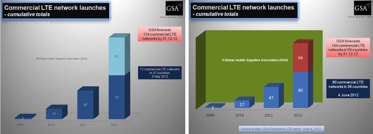

Расширение LTE идет динамичней прогнозов GSA
И хотя почти все коммерческие запуски сетей LTE не могут впечатлить ни охватом территории, ни ассортиментом абонентских устройств, но в статистике GSA они попадают именно как коммерческие.

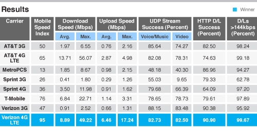

Я не буду приводить все таблицы с обработанными данными (они есть на веб-сайте PC Magazine)*, тем более с разбивкой по конкретным городам, пригородам и т.д. В большинстве случаев самый большой рейтинг получили результаты работы в сети Verizon Wireless: условно-обозначенные области - Northeast, Southeast, North Central, South Central, Northwest, Southwest - везде победитель сеть Verizon 4G LTE. То есть LTE-сеть этого оператора была названа быстрейшей сетью как в региональном разрезе, так и в статусе национальной (по нашему "федеральной") сети. Хотя отдельные показатели других операторов иногда заметно превосходили цифры в сетях VW.
Услуги LTE оператора Verizon доступны в 258 городах, у AT&T - только в 39.
Учтено, что сети некоторых операторов отсутствовали в каких-либо из этих 30 городов
Лидерство LTE-сети Verizon Wireless наблюдалось только в тестах, проходивших в этих 30 городах. И именно большой географический охват помог оператору получить лучшее место в рейтинге, почти избежав "штрафов" при подсчете. Но в случаях тестирования за пределами мегаполисов, 3G-сеть Verizon уже не попадала в лидеры. Как показали тесты, сети T-Mobile были лучшими по охвату "глубинки" и показали хорошие результаты, благодаря большему, чем у других четырех операторов-соперников, проценту БС, поддерживающих HSPA+ 42. Как написал PCMag, сеть T-Mobile будет "доступна и там, где вы работаете, и там, где вы живете". Для какой-то части абонентов - это действительно окажется важным - сочетание приемлемой скорости и широкой географической доступности услуг связи.

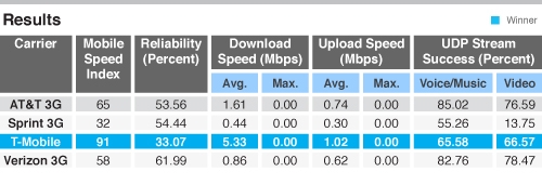

Победителем для территорий, относящихся к пригородам и/или в сельской местности стал не самый крупный оператор - T-Mobile
Если будете смотреть результаты по тестовым регионам, то наверняка "бросятся в глаза", во-первых, весьма большие скорости download в LTE-сети AT&T и, во-вторых, сильно отличающееся отношение скоростей download и upload у этого оператора. В сравнении с показателями VW, которые как раз более типичны для функционирующих под загрузкой сетей LTE. Связано это, скорее всего, как с меньшим количеством абонентов в LTE-сетях AT&T, так и с другим расположением/удаленностью базовых станций относительно мест тестирования. Что же касается соревнования между двумя "монстрами" - VW и AT&T, то картина следующая: Verizon выиграл в 19 городах, AT&T вышел на первое место в 10 городах.

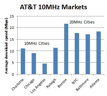

Зависимость скоростей доступа в сети AT&T от рабочей полосы
Отсутствие искажения результатов и какой-либо предвзятости по отношению к AT&T, по мнению PC Magazine, подтверждается тем, что, имея сравнимые радиоресурсы, более 10 МГц, в 10 из 16 городов оказался победителем как раз AT&T.

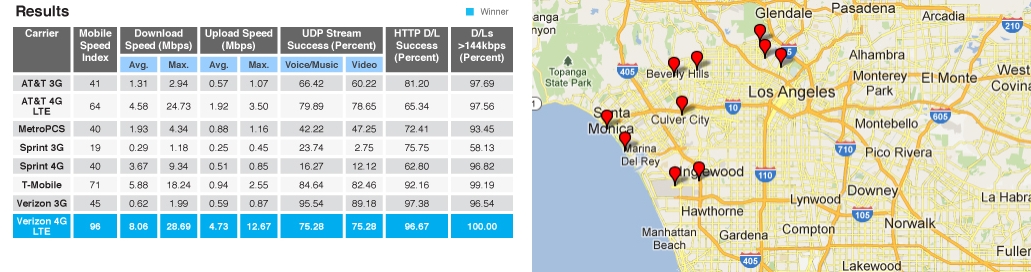

Хороший пример корреляции ширины полосы и скоростей - у AT&T радиоресурс в Лос-Анжелесе в 2 раза меньше, чем у VW

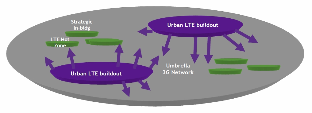

LTE "окружает" (Источник: презентация T-Mobile)

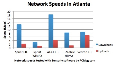

Еще одно сравнение "всех сразу" - любопытная "картинка" приведена для Атланты. Хорошо видно, что сети LTE быстрее, чем HSPA+ или WiMAX, но посмотрите насколько они по-разному построены и настроены...
