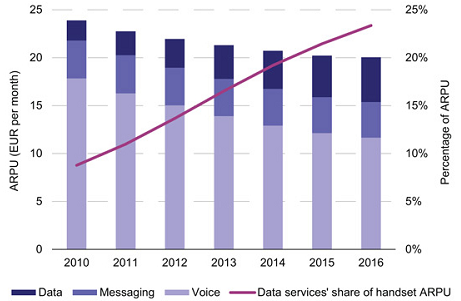

Однако несмотря на то, что широкополосный доступ открывает перед мобильными операторами дополнительные источники дохода, сегодня трудно представить современное общество без возможности услышать собеседника тогда, когда это надо, независимо от того, где он находится. Старый и добрый голос по-прежнему остается в мобильной связи этаким «приложением-убийцей», поскольку на него все еще приходится большая часть доходов операторов. Для примера, в структуре выручки мобильного бизнеса МТС в России за четвертый квартал 2011 года (66.3 млрд. рублей) доля голоса составила 67,70%, тогда как передача данных только 10,26%, остальное пришлось на сообщения (6,33%), контент (7,69%) и продажи оборудования (9,05%). Еще на протяжении долгих лет голос, хотя и будет постепенно терять свое значение, останется главной силой, которая будет наполнять деньгами карманы мобильных операторов.
Active handset ARPU by service type and data services' share of handset ARPU, Western Europe, 2010–2016 [Source: Analysys Mason, 2011]

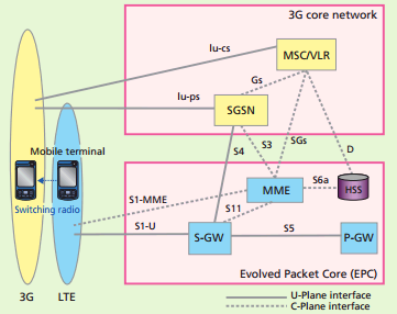

Одним из первых таких решений, которое получило распространение, является Circuit-Switched Fallback (CSFB). С точки зрения архитектуры сети мобильной связи, CSFB вводит интерфейс между MME в LTE и MSCs/VLR в сети GSM/UMTS. Он называется SGs и очень похож на «старый» Gs интерфейс, который был определен в сотовой связи много лет назад для взаимодействия SGSN и MSC. Когда терминал с поддержкой CSFB регистрируется в сети, он также регистрируется в сети 2G/3G через MME. В действительности, MME представляется для MSC как SGSN, поэтому для MSC терминал c CSFB выглядит как бы подключенный напрямую к сети GSM/UMTS, а не к сети LTE. На время голосового вызова обеспечивается хэндовер терминала из сети LTE в сеть GSM/UMTS, при этом сессия передачи данных либо вообще приостанавливается, а затем восстанавливается после завершения вызова, либо также передается в сеть GSM/UMTS.
Очевидно, что CSFB позволяет сохранить наследие в виде действующих сетей GSM/UMTS, так как сеть LTE, а именно MME, в этом случае ведет себя «почти», или как SGSN, а предоставление услуг обеспечивается процедурами, определенными ранее для хэндовера в сетях GSM/UMTS. Однако обратная сторона кажущейся «простоты» этого решения являет в его реализации ряд недостатков:
Во-первых, требуется перекрытие сетей LTE и GSM/UMTS, что для оператора, если он строит сеть с нуля и не предполагает задействовать модель MVNO, сразу создает значительные трудности. Второй вопрос состоит в том, сколько времени добавляет CSFB к общему времени установления голосового соединения, ведь его длительность оказывает большое влияние на восприятие услуги. В-третьих, задержки и снижение скорости, возникающие в момент голосового вызова, даже не отвеченного, при переводе сессии передачи данных из сети LTE в сеть GSM/UMTS, создают впечатление у пользователей, что во время голосового вызова передача данных прерывается. Тем более терминал после завершения вызова, обратно в сеть LTE переходит не сразу. При этом в самом мире GSM мало сетей, которые поддерживают режим Dual Transfer Mode, чтобы обеспечить одновременно передачу голоса и данных.
CS Fallback network architecture, CS Fallback Function for Combined LTE and 3G Circuit Switched Service

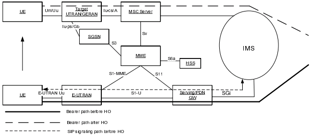

Решить проблему, в данном случае, позволяет механизм Single Radio Voice Call Continuity (SRVCC), представленный в спецификации 3GPP TS 123.216. В этом решении любой голосовой вызов как бы «закрепляется» в IMS за отдельным сервером приложений SCC-AS в домашней сети абонента и далее обмен идет только через него. Когда терминал с поддержкой SRVCC выходит за пределы покрытия сети LTE, MME уведомляет MSC о хэндовере терминала в сеть GSM/UMTS. В свою очередь MSC переводит участок голосового вызова от терминала до SCC-AS на себя, при этом второй участок вызова, от SCC-AS до другого участника обмена остается без изменений. В результате при хэндовере из сети LTE в сеть GSM/UMTS вызов не теряется. На самом деле сложно отрицать, что решению SRVCC не чужда красота. Оно позволяет оказывать услуги голосовой связи, объединив в одно целое две среды, в основе которых лежат разные, по сути, принципы, - будь то коммутация каналов, то есть CS-домен в сети GSM/UMTS, или коммутация пакетов в IMS-домене сети LTE.
SRVCC architecture for E-UTRAN to 3GPP UTRAN/GERAN, Technical Specification
Однако как всегда «красота требует жертв». С одной стороны, чтобы реализовать SRVCC требуется наличие терминалов с его поддержкой, внедрение IMS в сети оператора, что само по себе недешево, а также модернизация MSCs в сети GSM/UMTS. В общем, решение получается достаточно дорогим. С другой стороны, от идеи, когда она получила определение в 3GPP Release 8, до первой опытной реализации в конце прошлого года прошло много времени, а ожидать первых внедрений на сетях операторов стоит уже никак не ранее 2013 года. Понятно, что за это время развитие механизма SRVCC не стояло и не стоит на месте. К примеру, в Release 9 была добавлена поддержка экстренных служб. В последующем, в Release 10 (eSRVCC) была решена проблема, связанная с длительными задержками при хэндовере, когда абонент находился в роуминге далеко от дома, так как вызов передавался через SCC-AS в IMS домашней сети.
