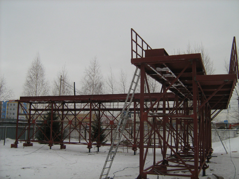

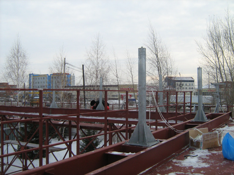

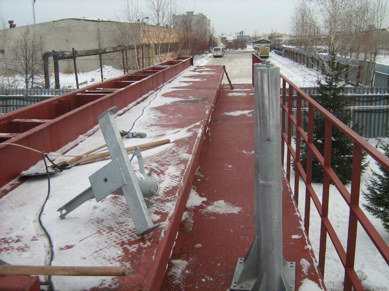

Помост (трибуна) была построена субподрядной организацией.
Монтаж антенного поста
 Помост

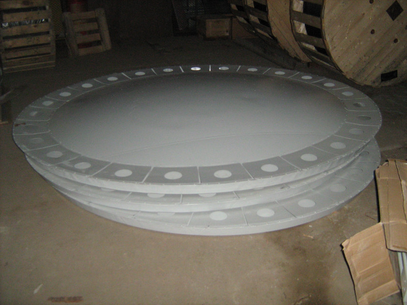

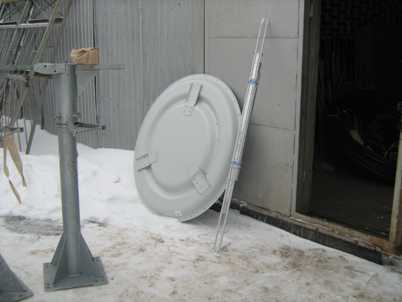

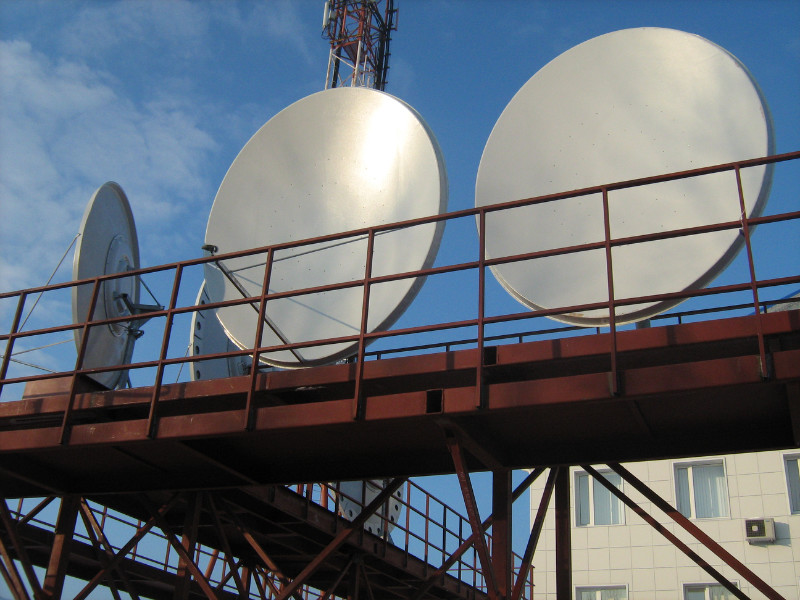

Тарелки заказаны и доставлены. К слову сказать, по первоначальному проекту тарелки планировалось поставить на восемь спутников, но часть зеркал пришли с деформацией, и на данном историческом этапе решено было ограничиться шестью. 90º (Ямал), 85º (Экспресс, Интелсат (Телекарта, Континент)), 75º (АБС (Радуга)), 36º (НТВ, Триколор), 13º (Хотбёрд) и 9º (ЕвроБёрд). На НТВ размер зеркала один метр девяносто сантиметров, на остальные два сорок (как маленькое лирическое отступление, навеянное личными впечатлениями, хочется сказать: что два метра сорок сантиметров это, довольно-таки, здоровенная хреновина.:)
Трубостойки

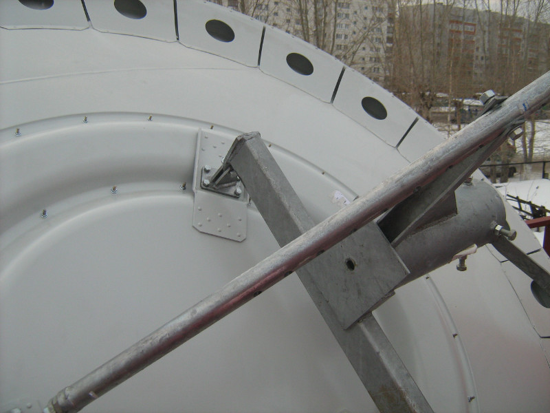

Зеркала

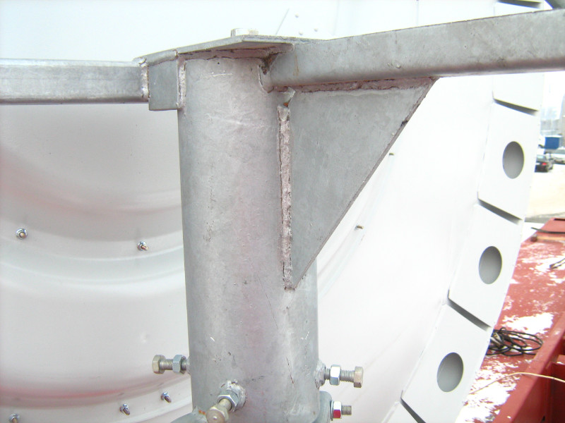

 Подзеркальник и усы

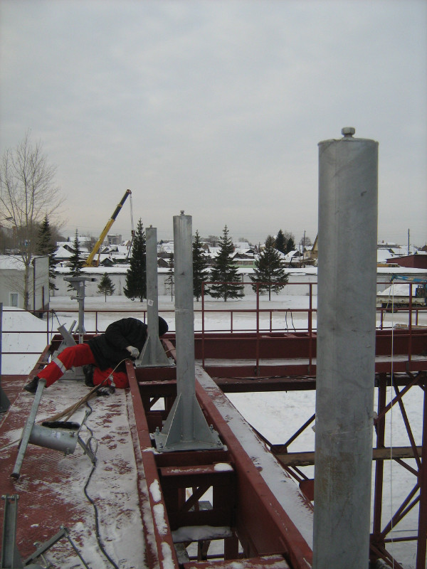

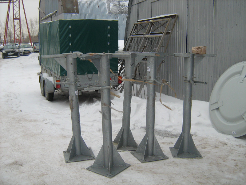

Собственно, начинается весь монтаж с подъема трубостоек, которые довольно компактны (по сравнению с другими частями), но достаточно тяжелы.
 Начало
Затем крепёж трубостоек к помосту. И в наш век нанотехнологий не придумано ничего, что могло бы заменить две руки, две ноги и разводной гаечный ключ.

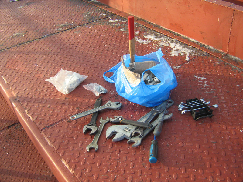

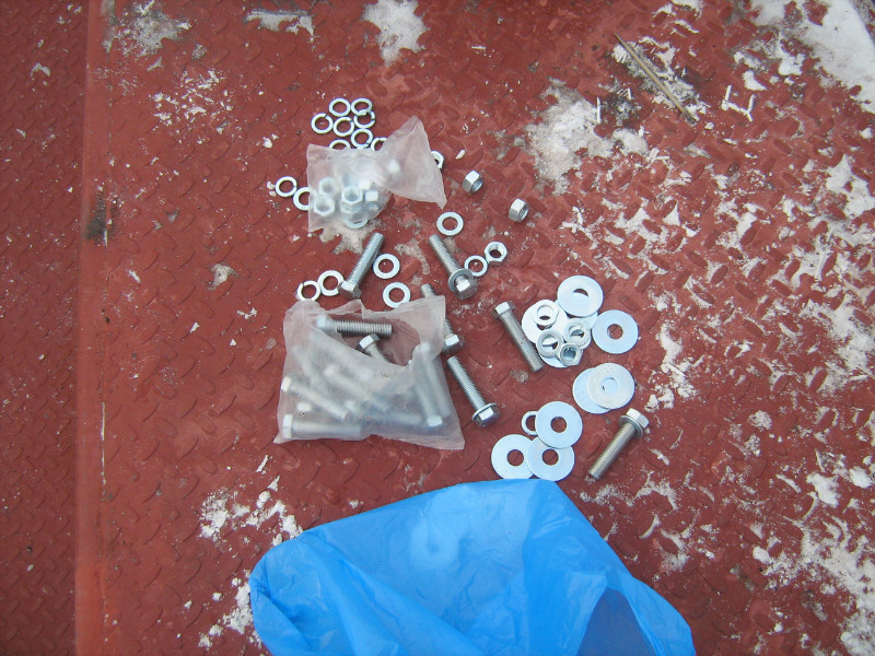

Болты, гайки, гравера и шайбы
 Ключи
Монтаж антенного постаМонтаж антенного поста
Трубостойки на помосте

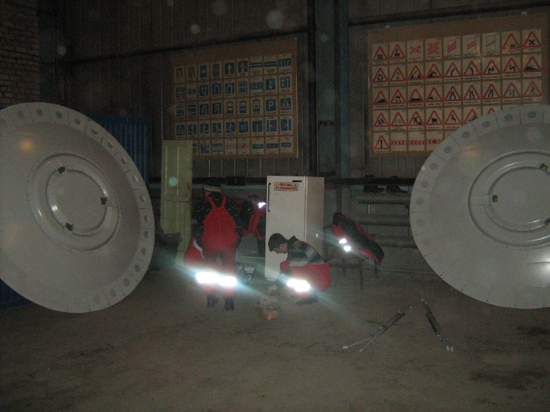

А погоды в наших палестинах в это время года стоят не самые благоприятные, и потому большую радость вызвал тот факт, что предварительную сборку можно было провести в тепле.
Сборка в тепле

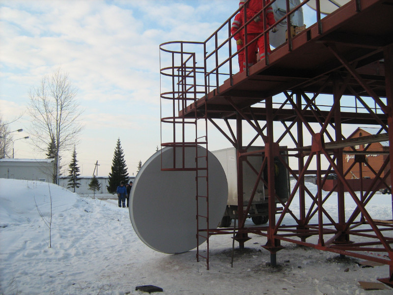

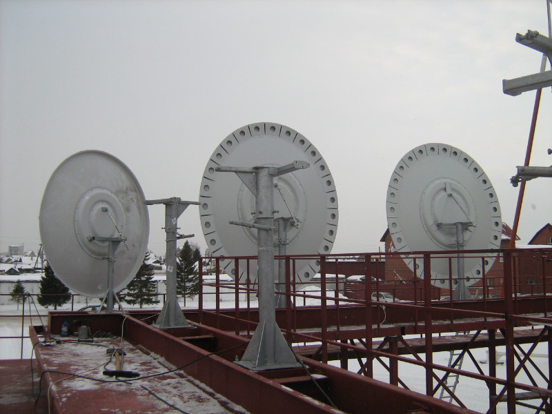

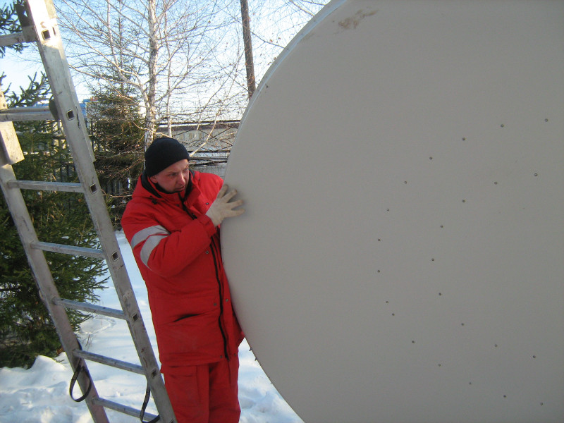

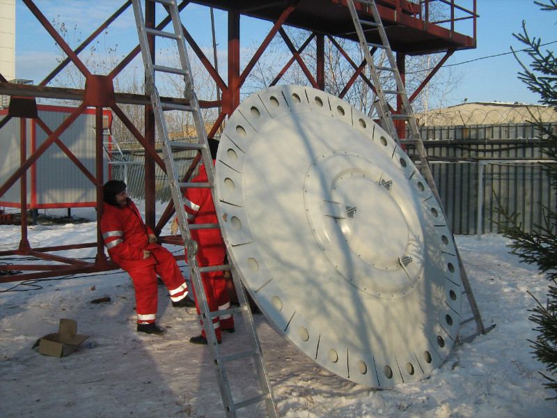

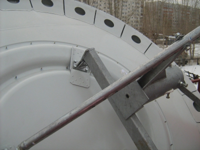

И понеслась родная: собирай, подноси, поднимай, ставь да крепи. Сами тарелки не тяжёлые, но крупногабаритные, и даже при небольшом ветерке можно ощутить себя в роли дельтапланериста. :).
Сравнительные размеры
Перекур перед подъемом

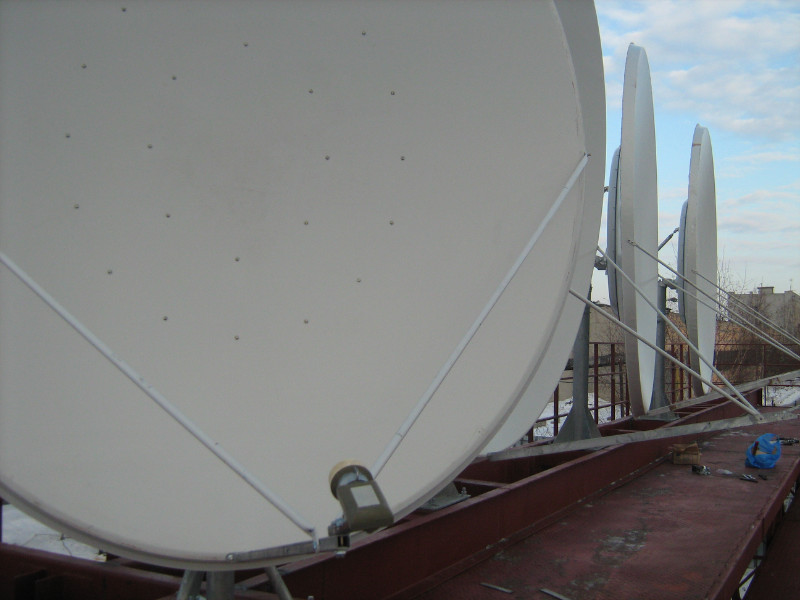

Очень сложно одновременно монтировать и производить фотосессию монтажа. Неоднократно в процессе работ, хватаясь за фотоаппарат, я получал замечания от коллег (многие из выражений применяемые ими при этом были непечатные :( ), но основные фазы я (не взирая на все упрёки) сумел снять.
.Монтаж антенного постаМонтаж антенного постаМонтаж антенного поста
Рабочие моменты
Три сестры

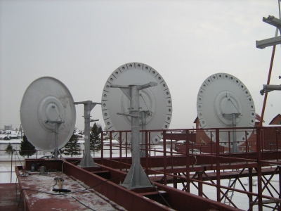

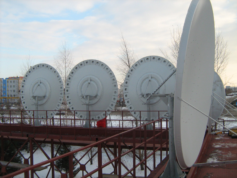

Экватор пройден. Работа идет к завершению
 Четыре как четыре стороны света
Пять как пять пальцев на руке

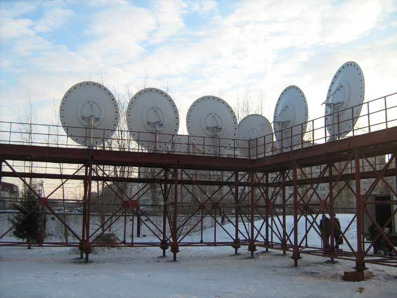

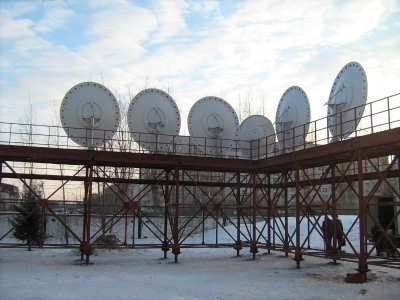

 И близок миг Победы
Все шесть как и планировалось

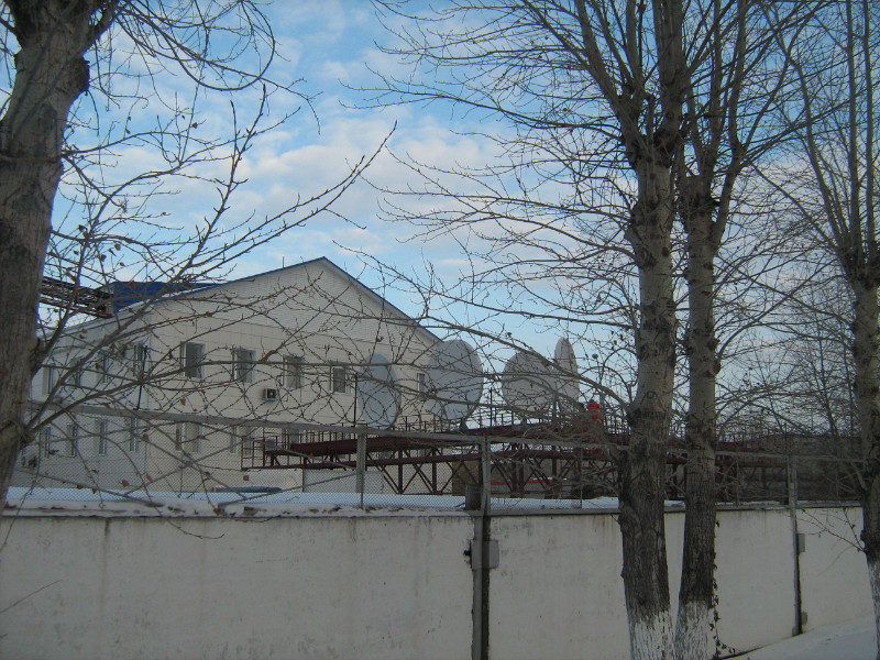

Как-то вот так. А неплохо получилось?

Я так подозреваю наводка и юстировка на спутник не делали :)
Мне более интересно как организуется проводка, заземление, на каком расстоянии находится головная станция от антенного поста...
Saab95
Saab95

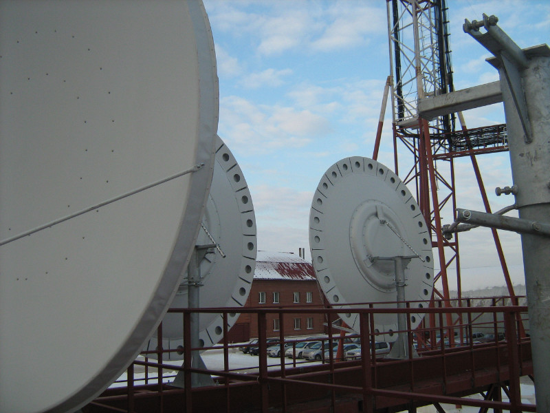

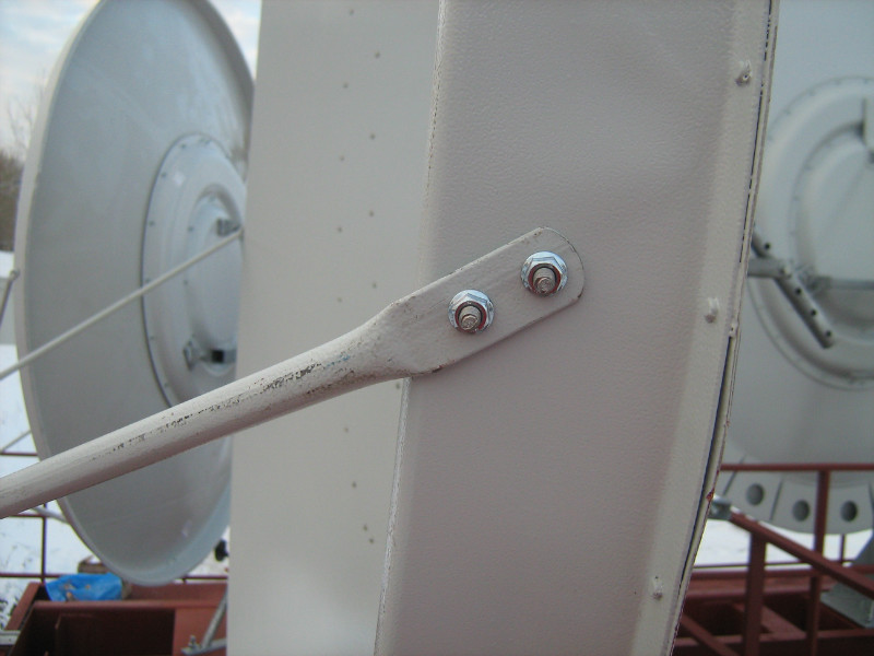

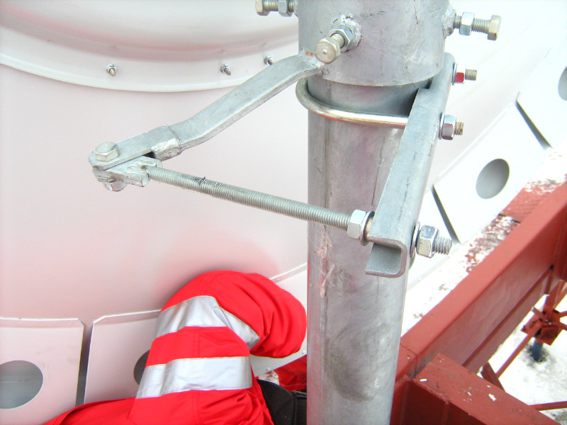

Вот наблюдаю за такими работами, и всегда становится интересно одно дело - металл постаментов крепкий, а для крепления антенных подставок используются какие-то хилые болтики с хилыми шайбами. Если в сильный ветер вдруг случится их поломка - стоимость простоя будет в сотни раз выше стоимости нормальных болтов.
