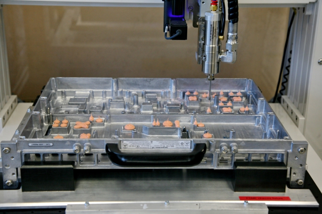

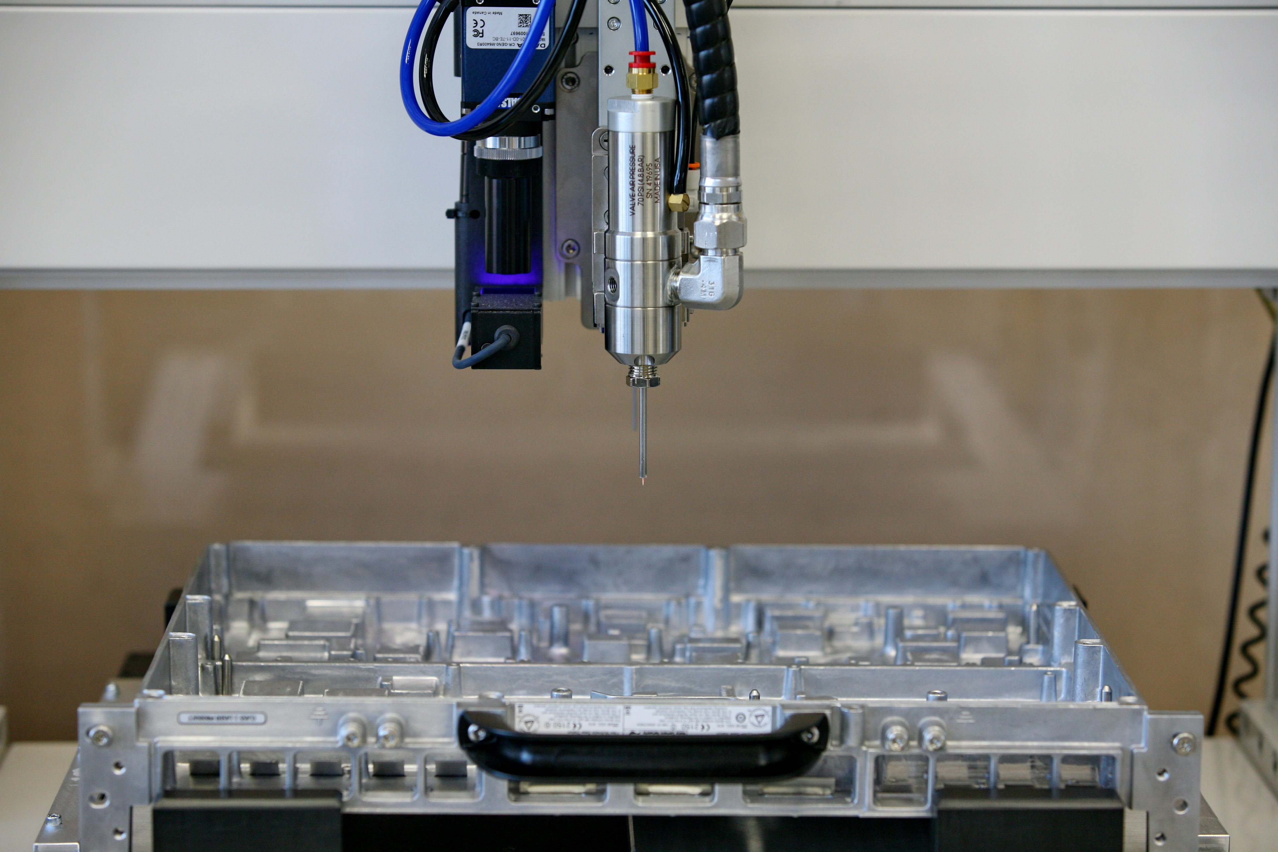

Подготовка корпусов к нанесению термогеля - это самая "крутая" операция, возможная в российских условиях. Все остальное проще
Как делают российский LTE

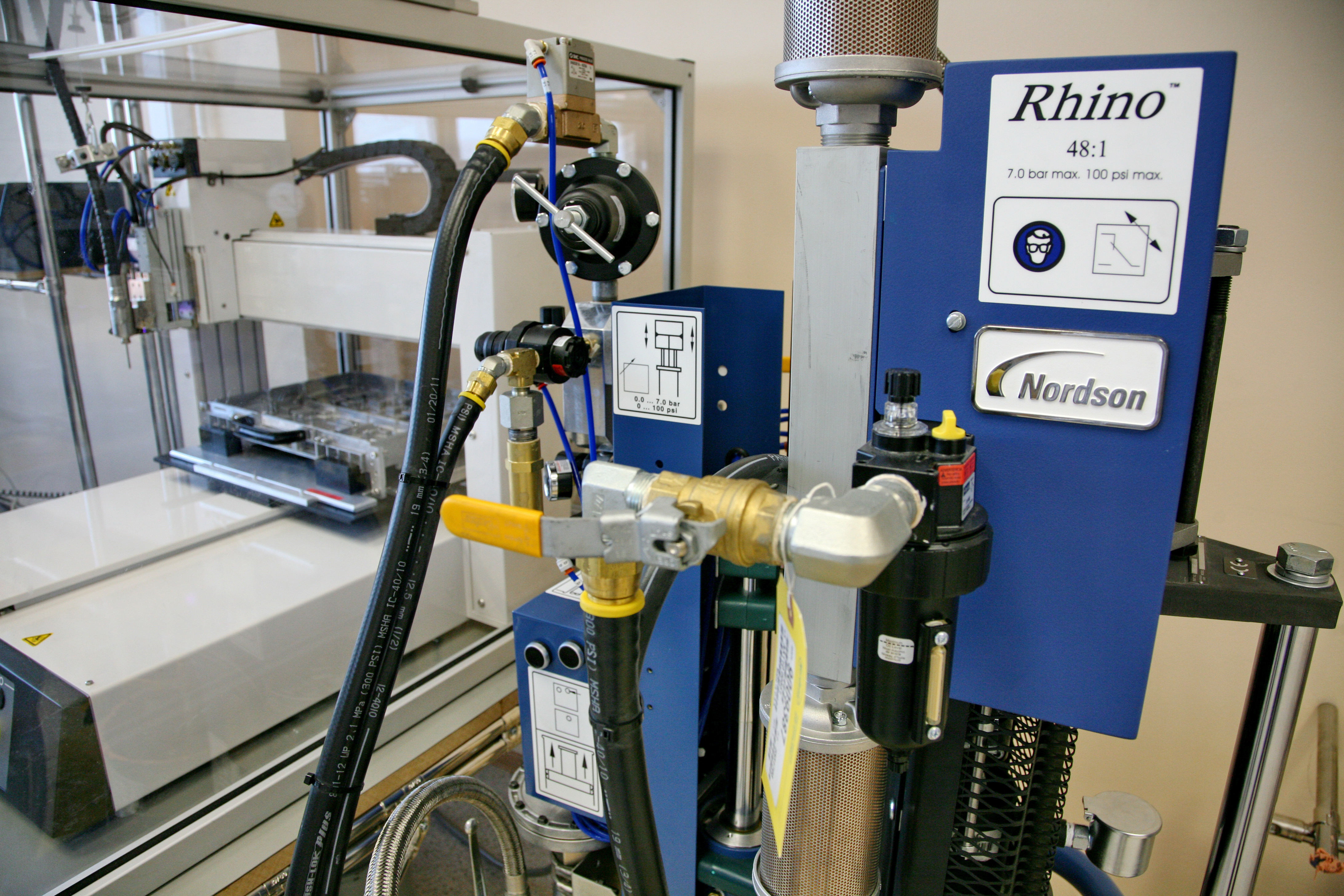

Подача термогеля в роботизированную систему

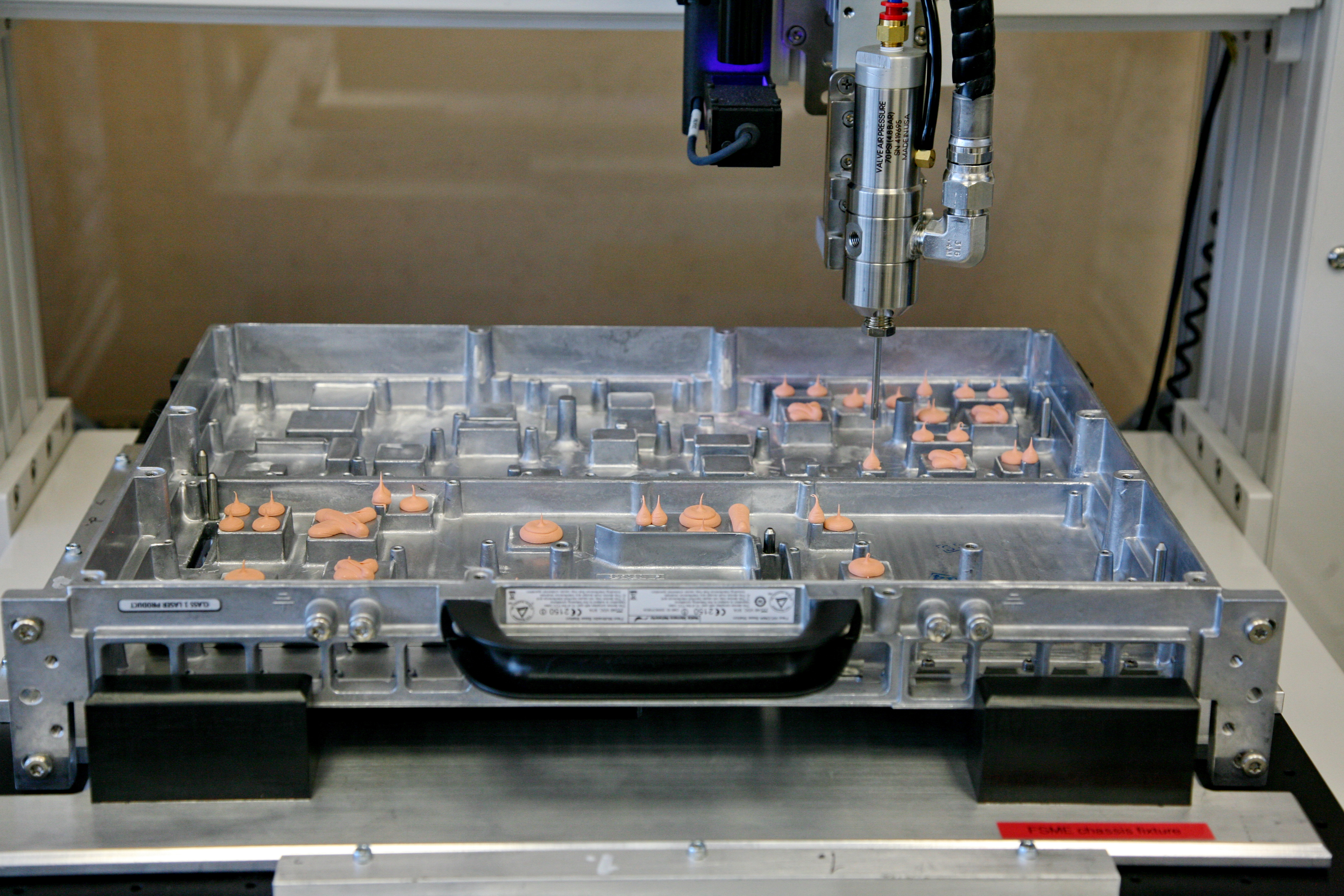

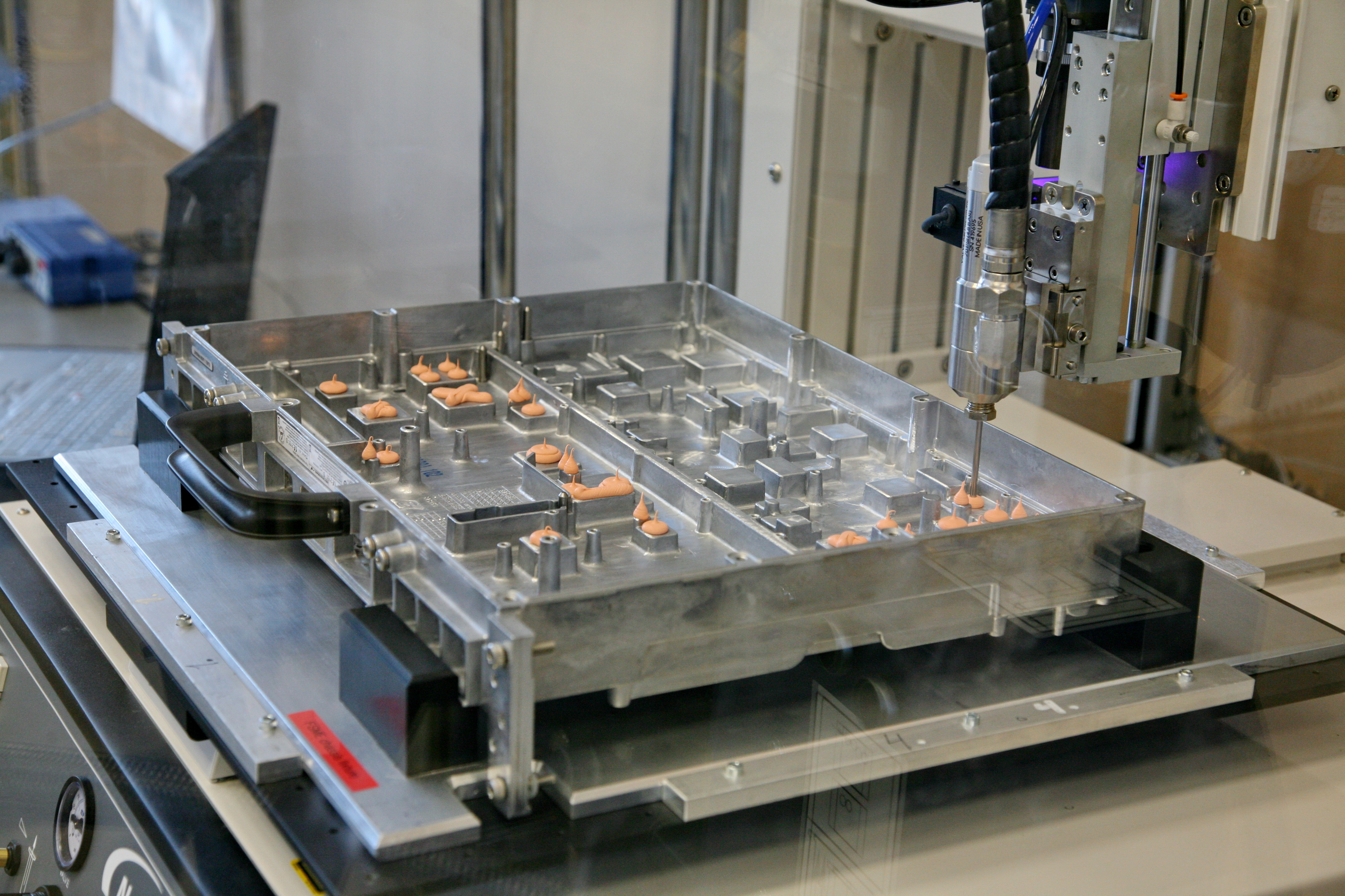

Процесс нанесения термогеля автоматизирован
Подача дозирована

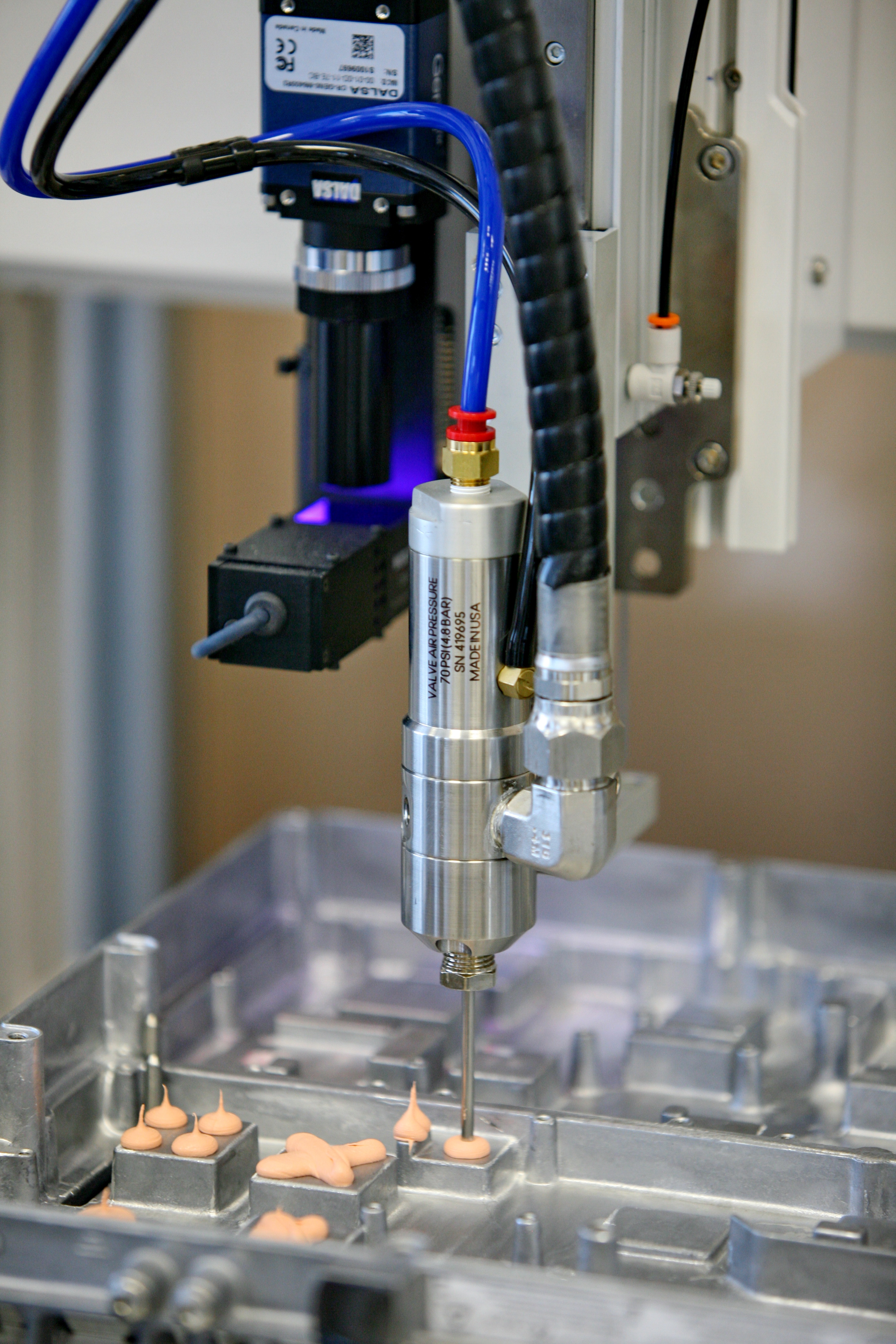

Прицеливается робот, конечно, самостоятельно

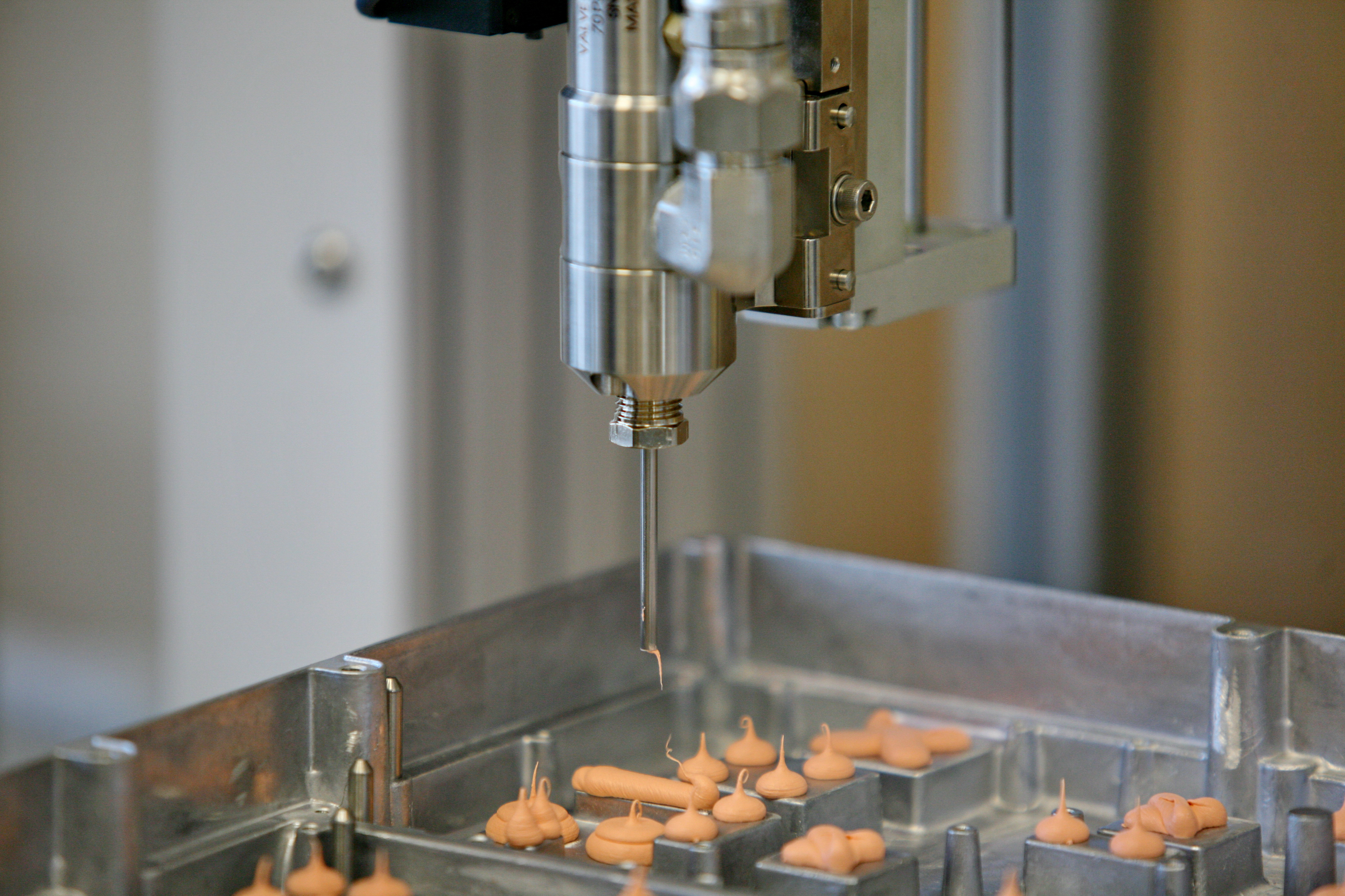

В динамике "ухватить" процесс нанесения термопасты непросто - система работает быстро
Процесс закончен - поддон можно менять. Это, правда, уже делается руками оператора. :)

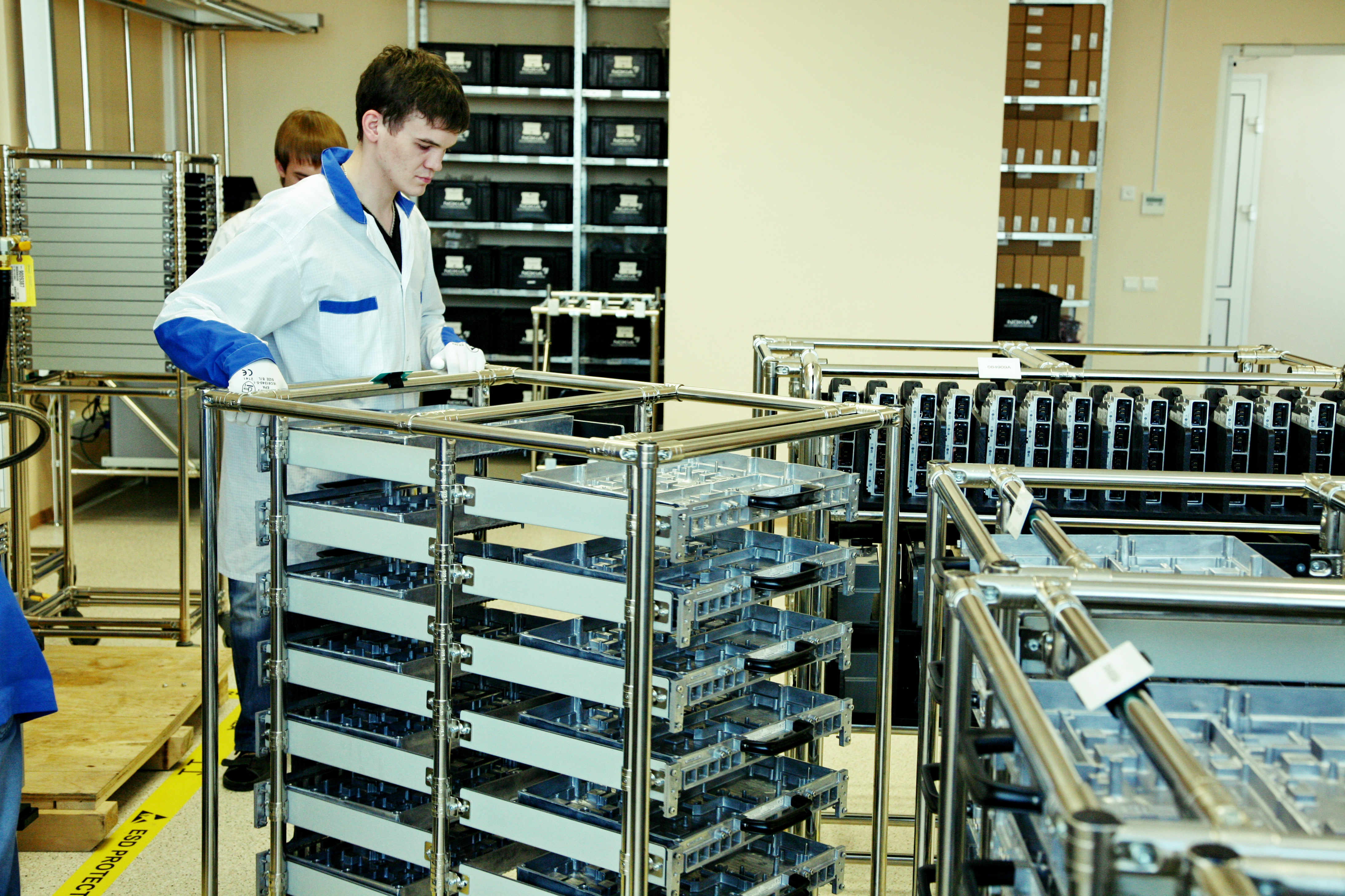

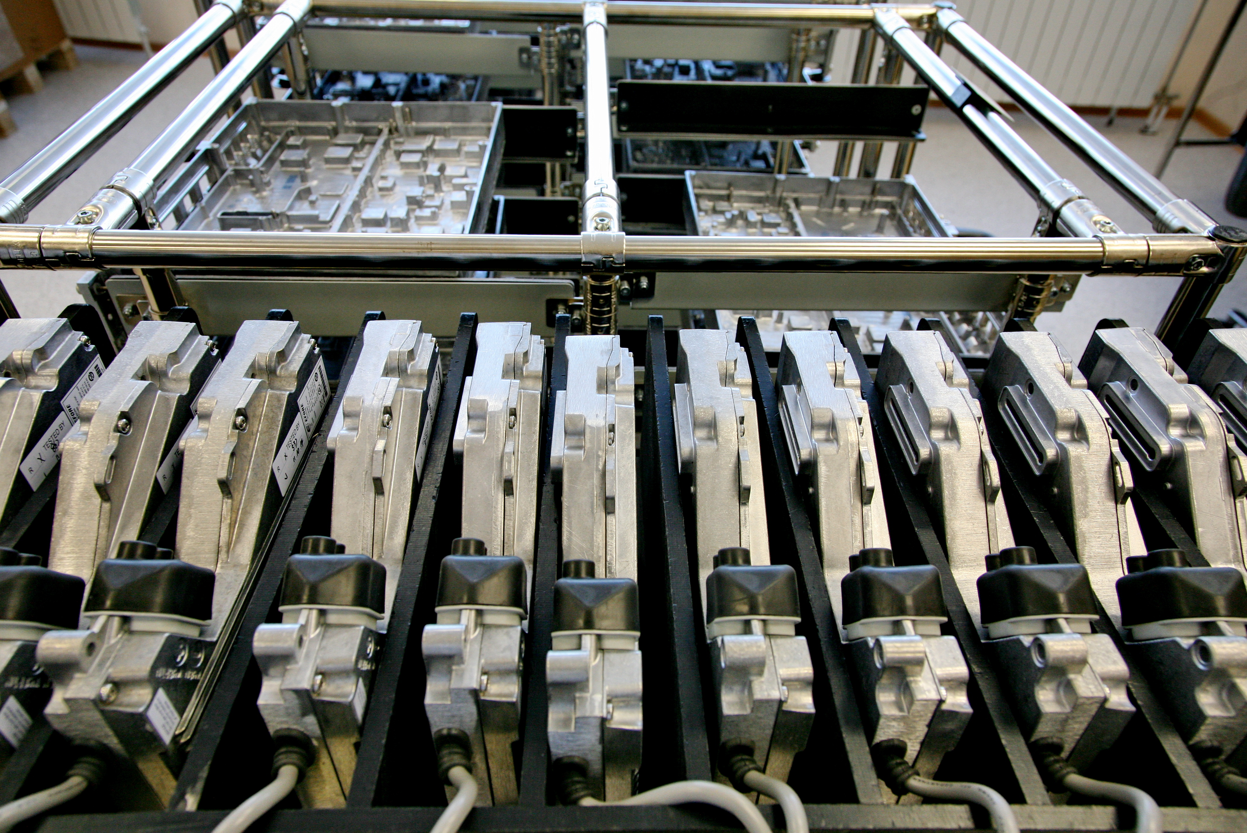

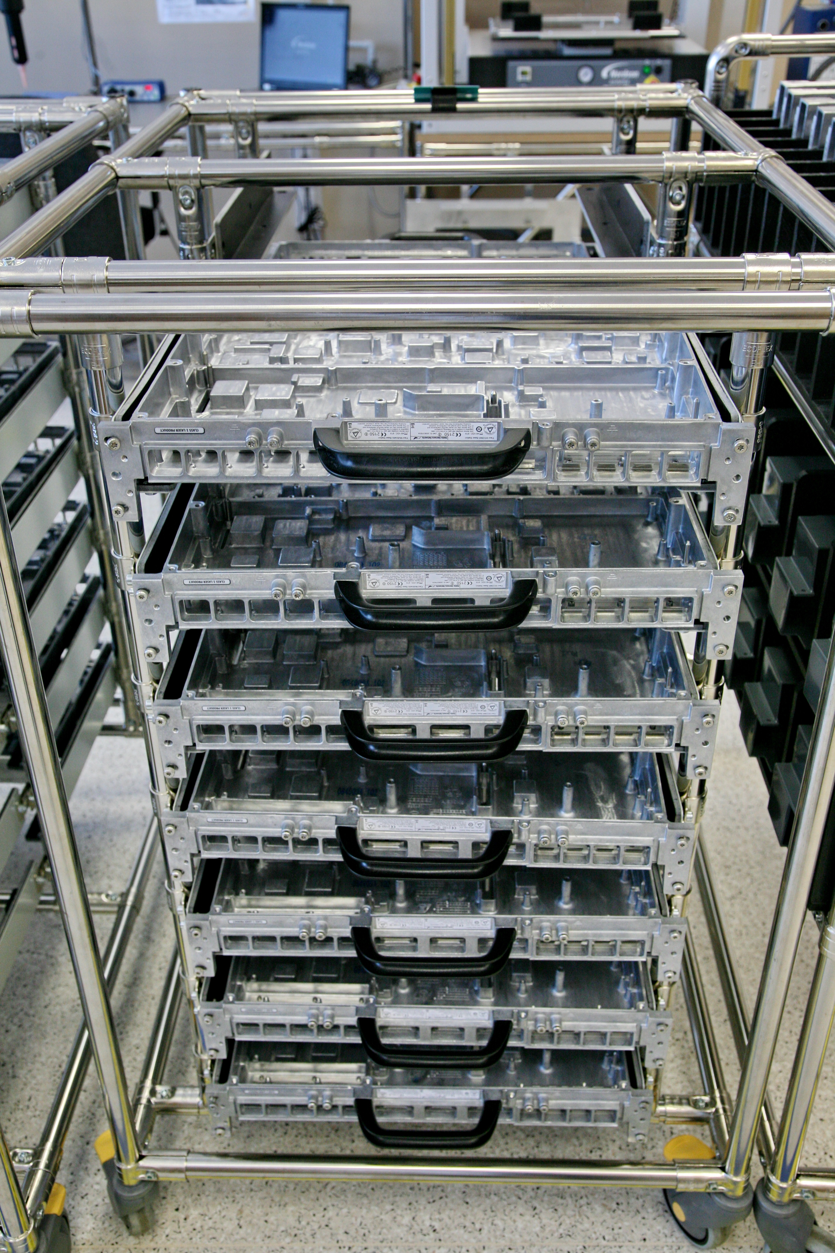

А это стеллаж с корпусами системного модуля
А это системный модуль FSME

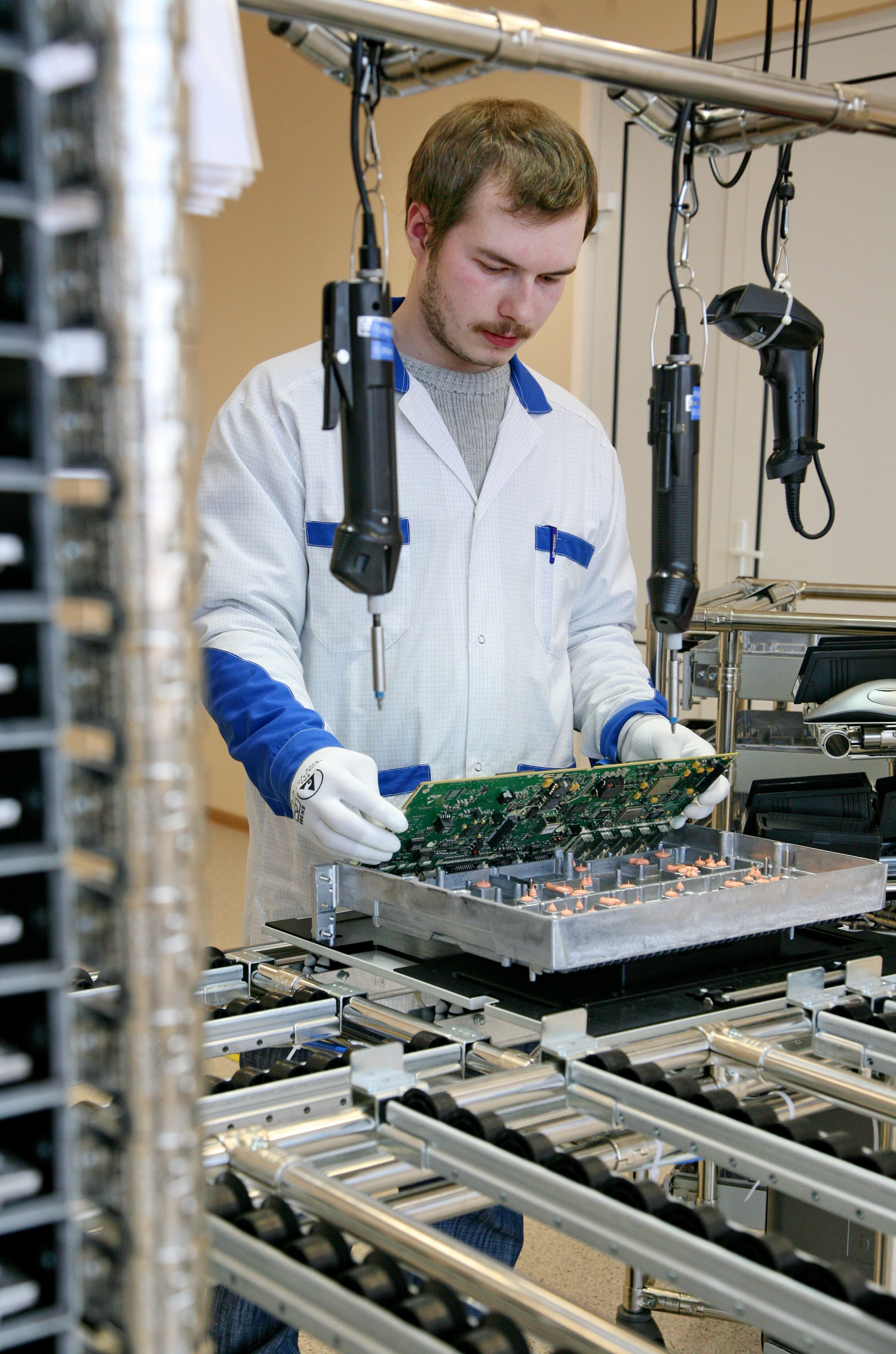

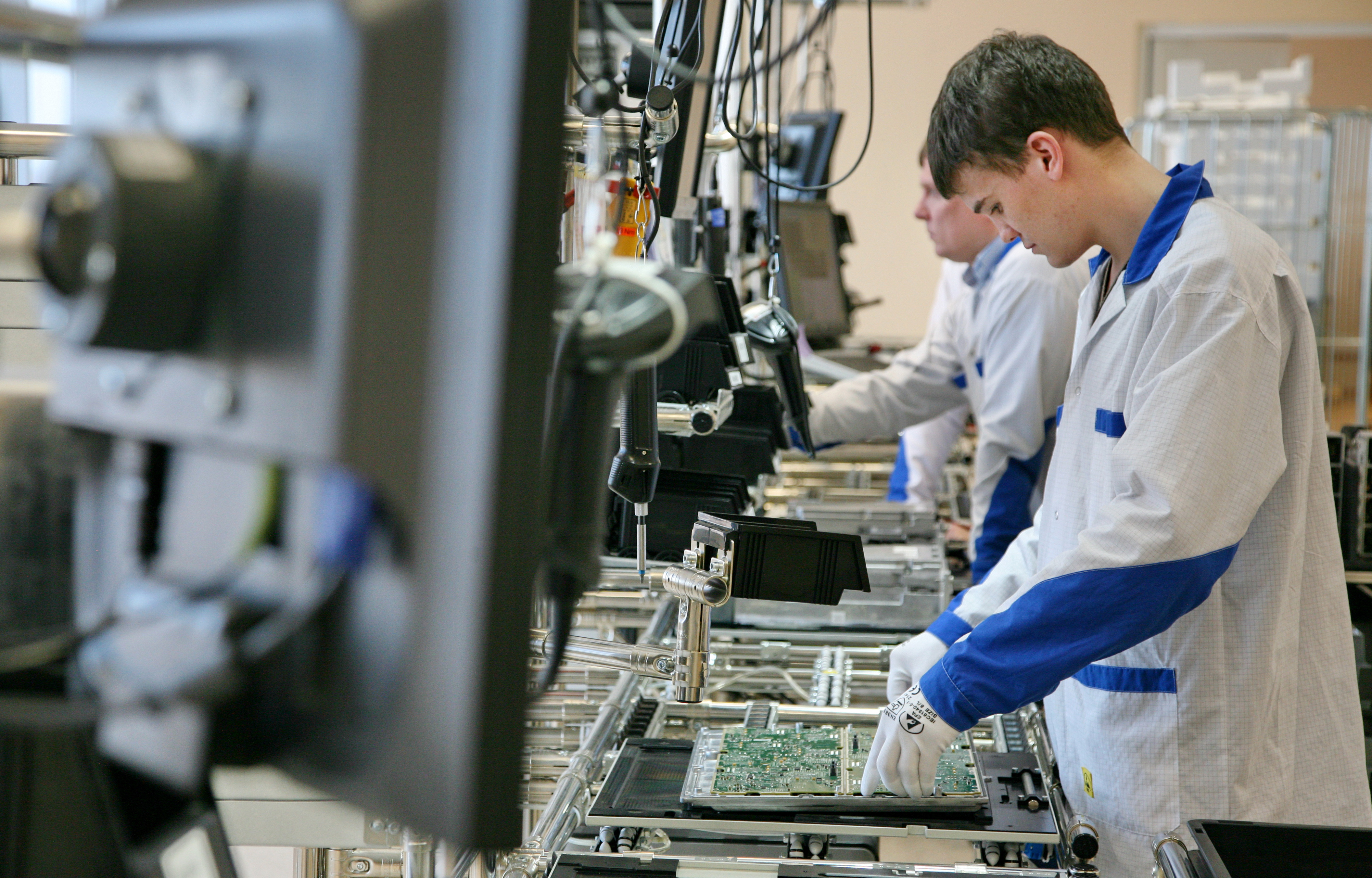

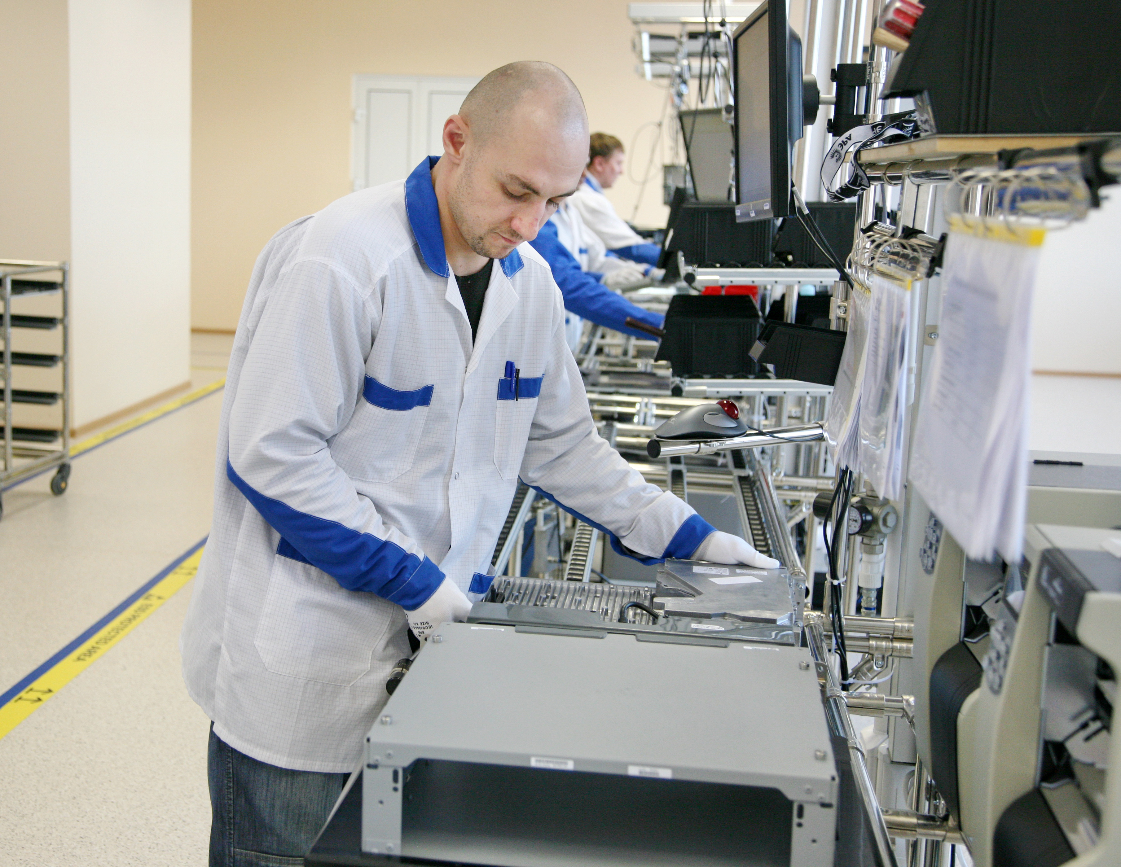

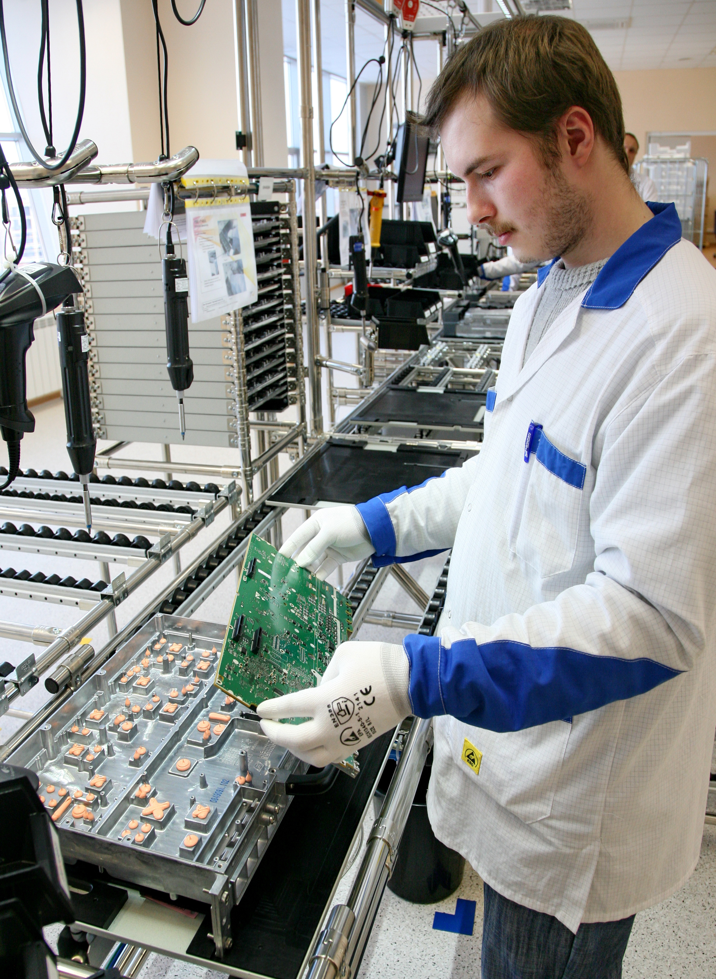

Совмещаем, ставим платы в корпус системного модуля

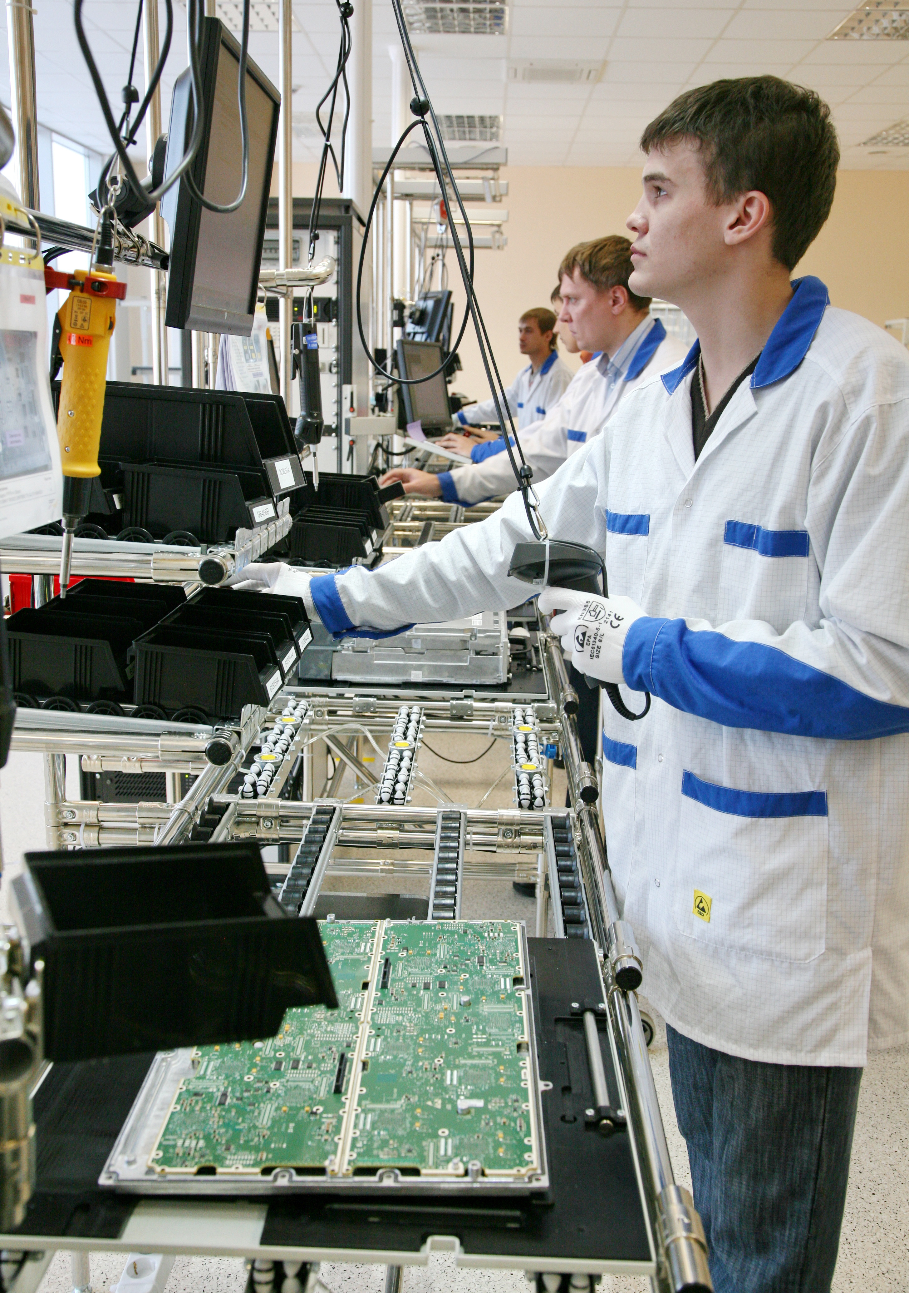

Ставим системные платы на крышку системного модуля
Продолжение операции

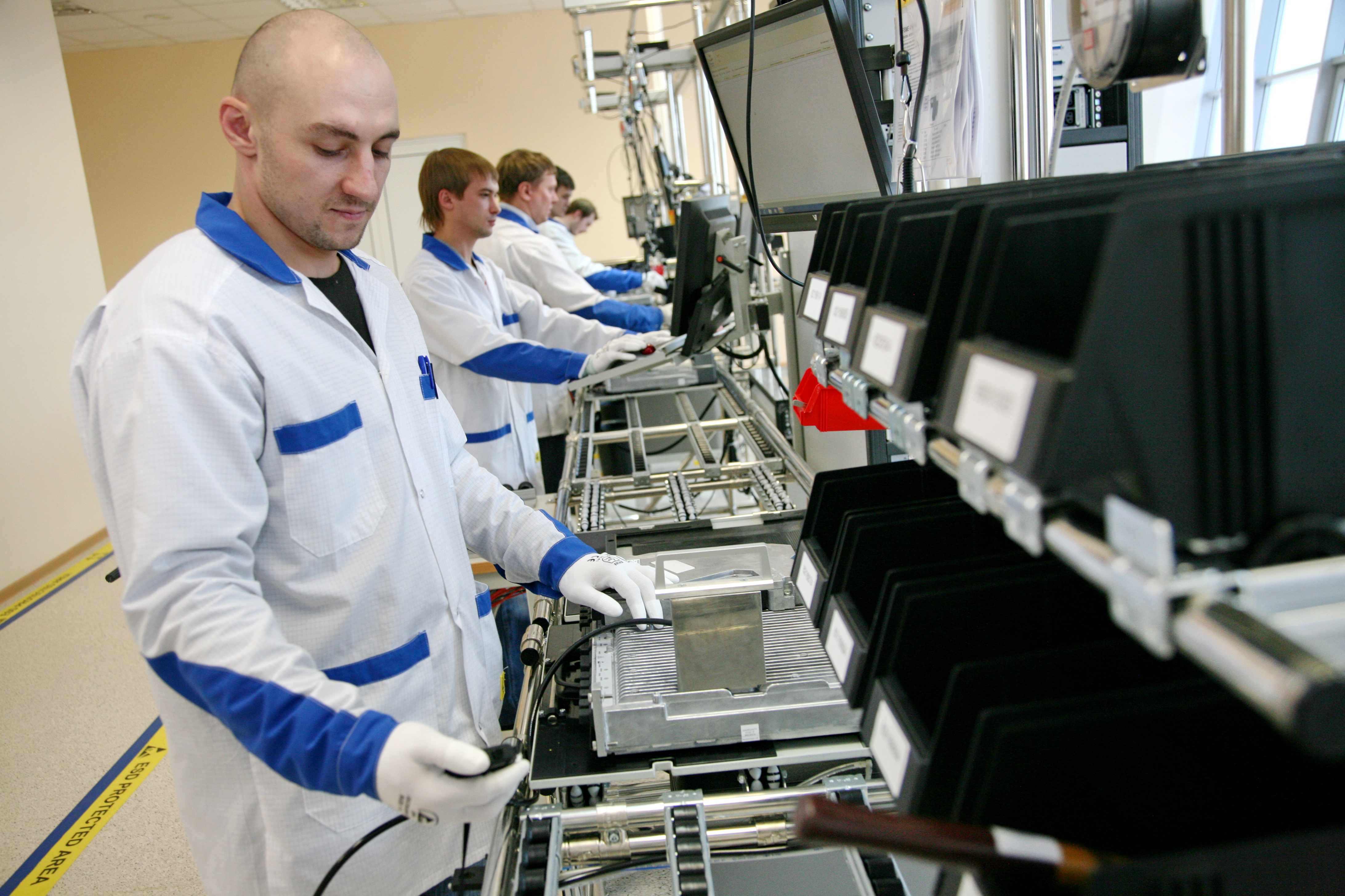

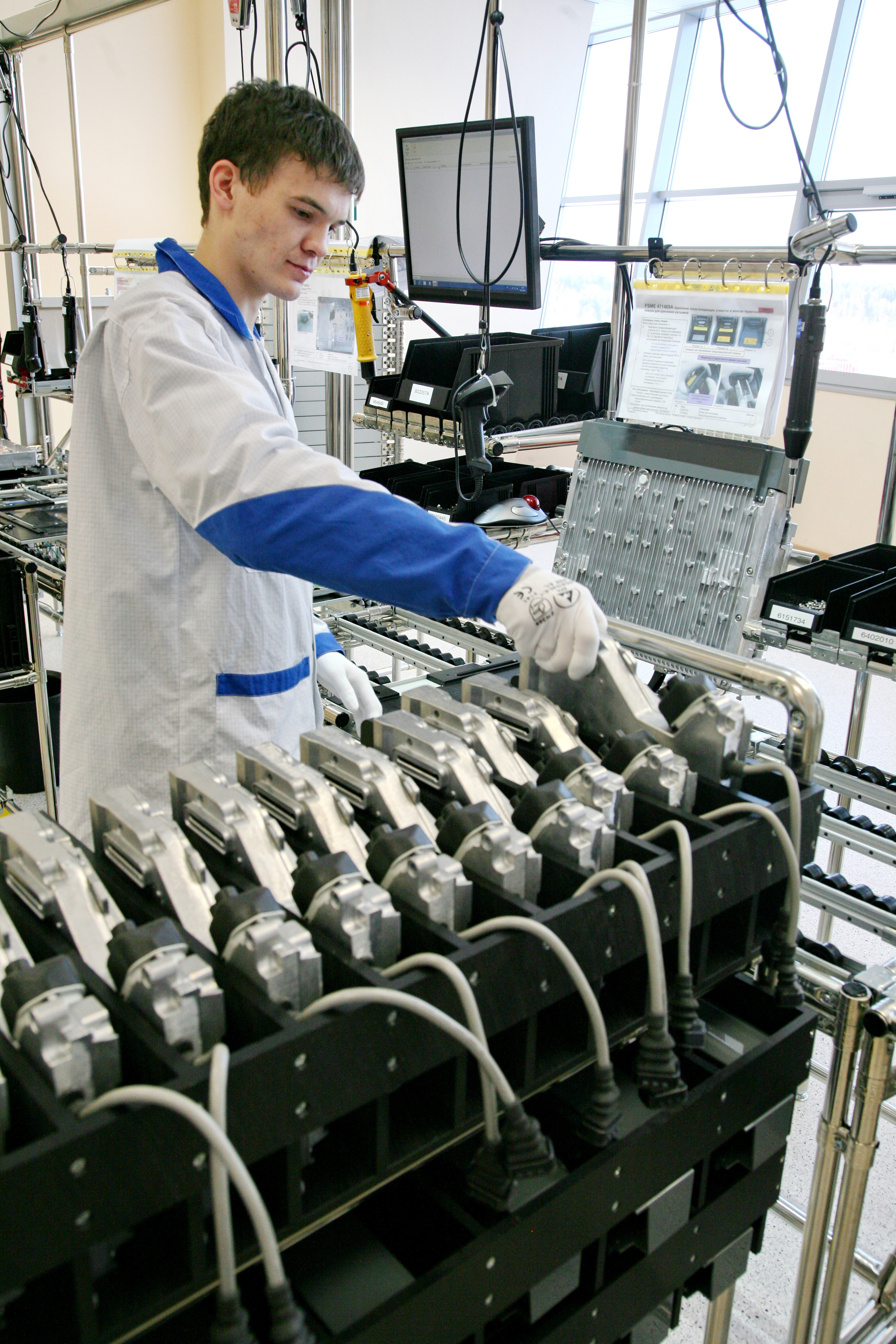

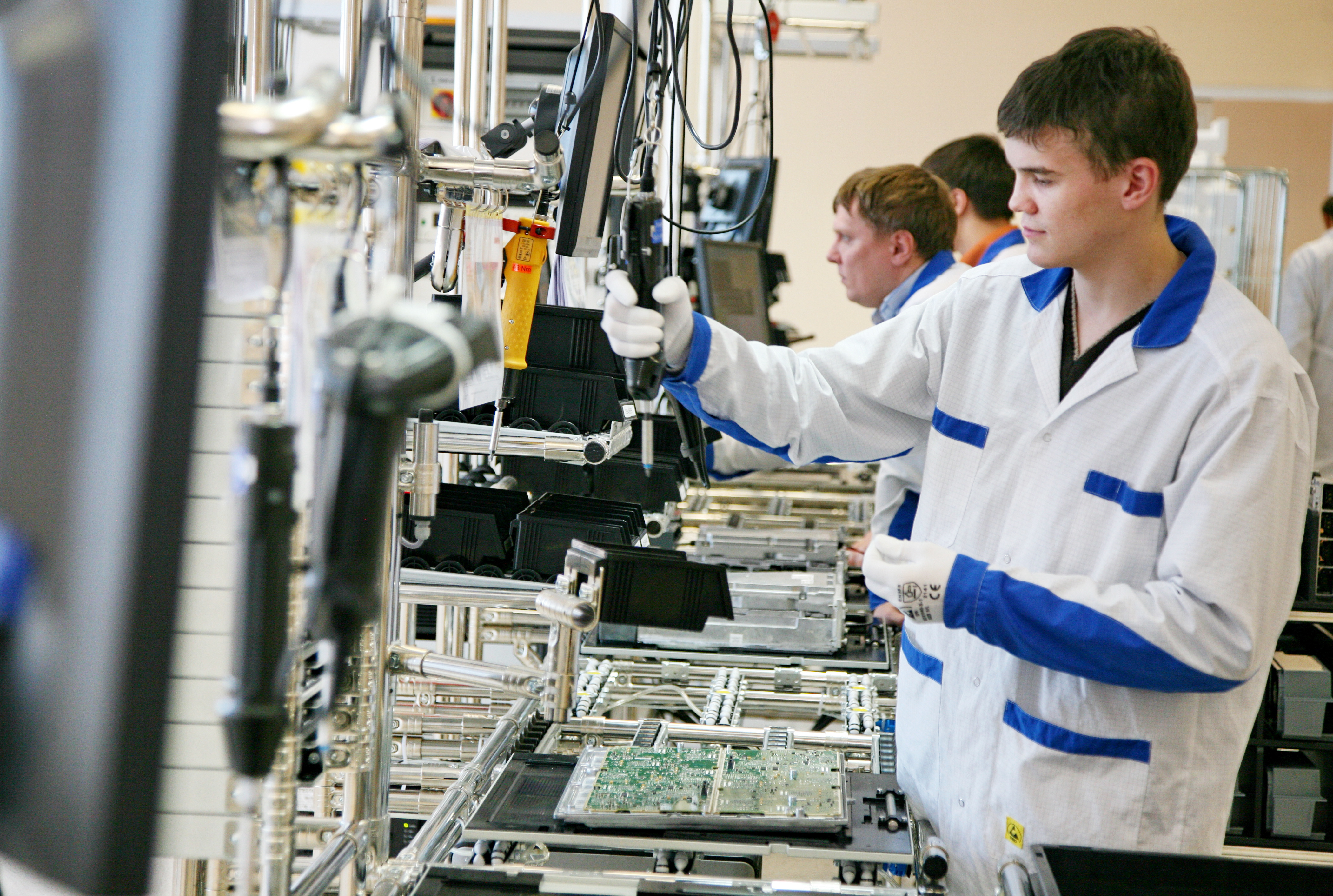

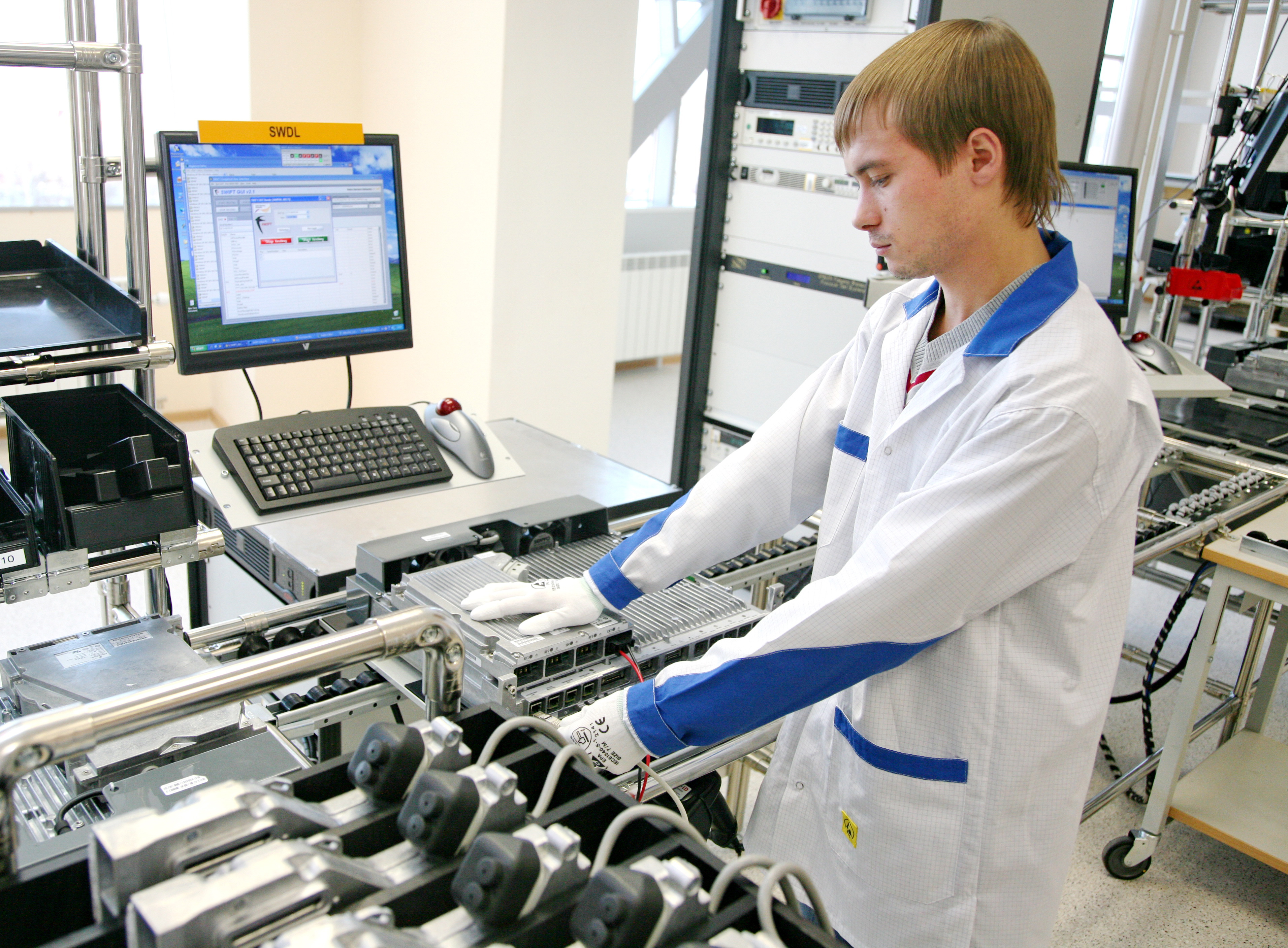

Каждая операция логируется в общей базе данных компании. К примеру, на этой стадии идет считывание штрих-кода для обеспечения прослеживаемости прохождения материалов в процессе производства: чтобы знать какой компонент, какую плату в какое оборудование "воткнули".
Ставим источник питания - без него БС просто не заработает. :)
В целом оборудование уже готово - осталось только поставить туда ПО и протестировать все узлы решения. Процесс автоматизирован, конечно, но все равно за ним необходимо "присматривать"

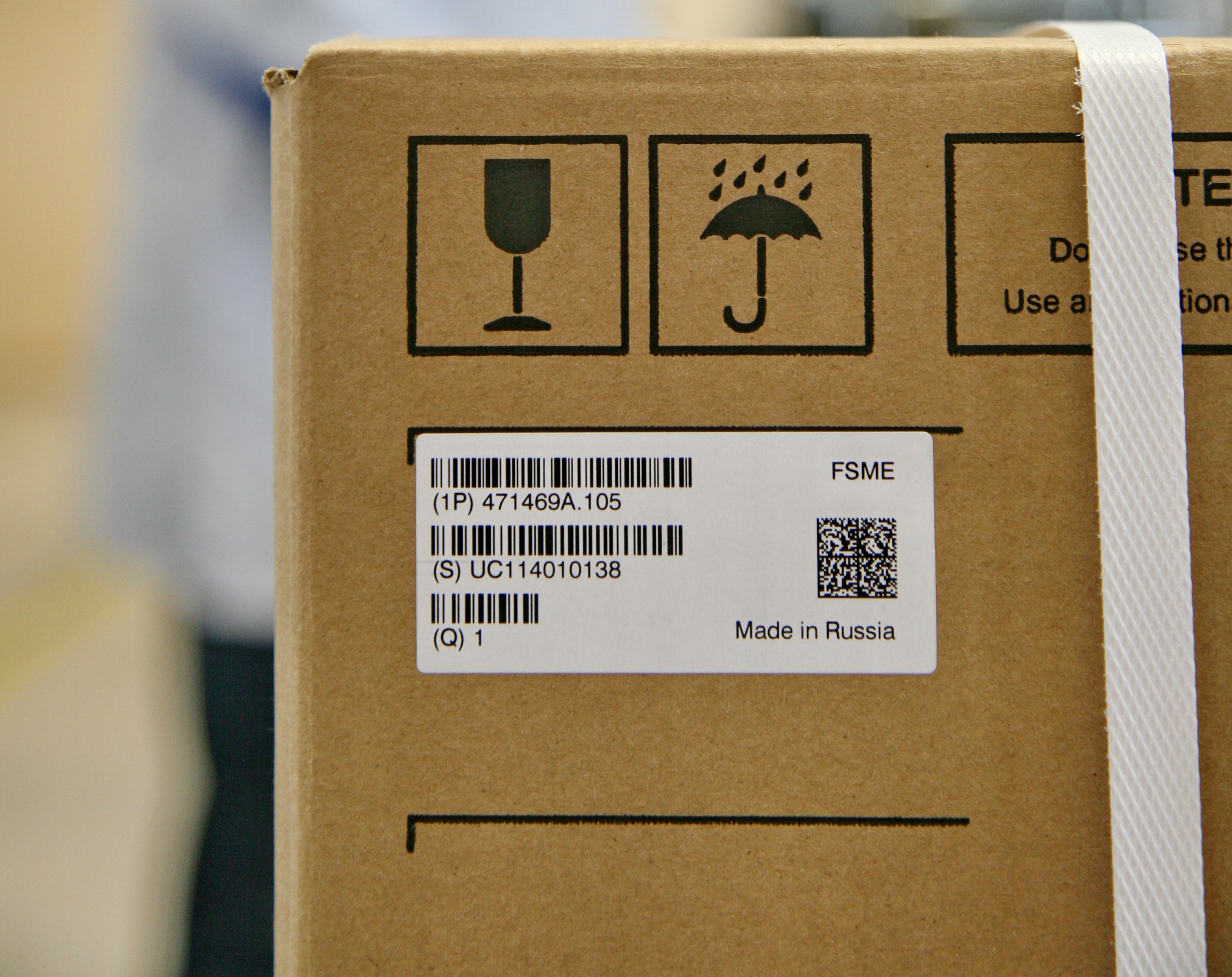

Мда, Made in Russia. Хотелось бы в это верить. Хотелось бы верить искренне и на самом деле - но пока только собран в России, а не сделан.

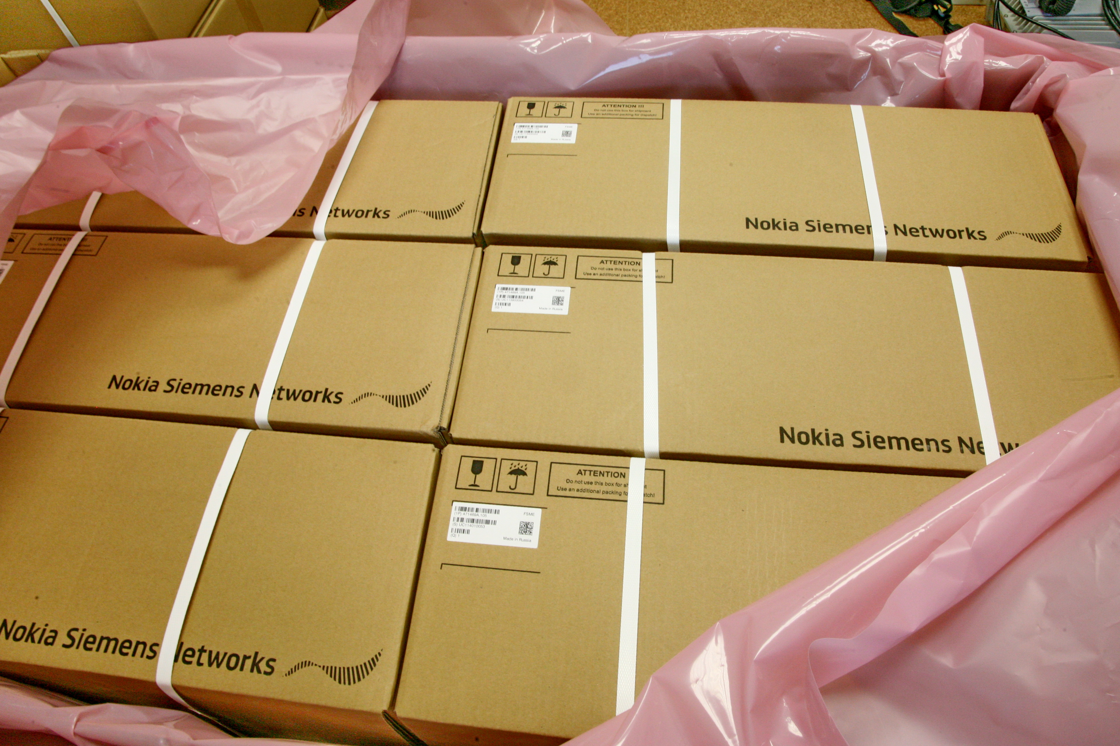

Одна коробка - один системный модуль. Упаковка по высшему классу - повезут осторожно, но все-таки надо подстраховаться
А вот и готовая продукция - в одном контейнере 6 упаковок. То есть минимум 180 тыс. долл. Ценный груз. :)
