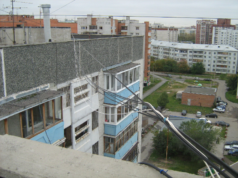

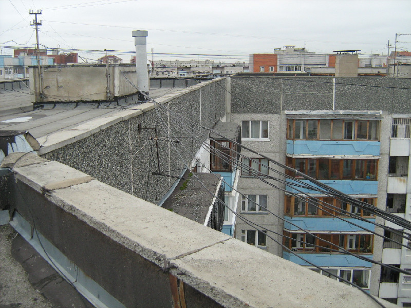

На примере одной из крыш моего города и хочу рассмотреть некоторые варианты креплений сетевых артерий.

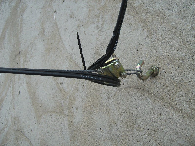

Пружинка
Пружинка один из старейших (по крайней мере, я с него начинал) способов.

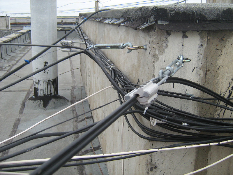

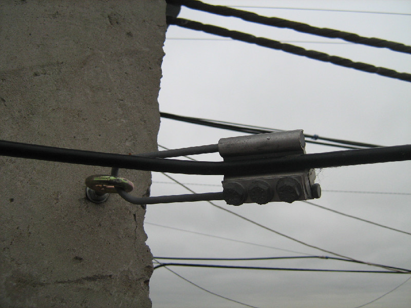

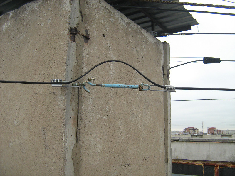

Зажим
Зажим более современный крепёж, хорошо держит кабели с тросиком. Только для натяжки его лучше использовать в паре с талрепом, что увеличивает стоимость.

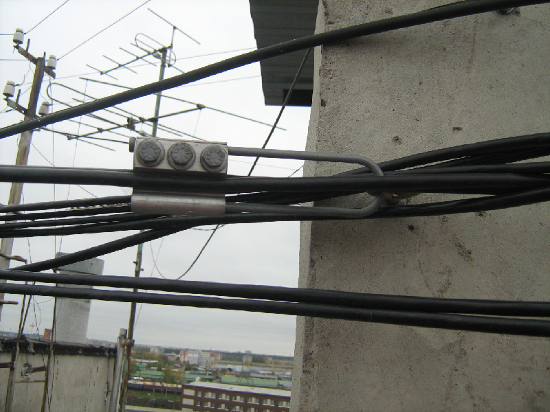

Кабельная разводка 3: Крепёж магистралей Кабельная разводка 3: Крепёж магистралей
Зажимы и талрепы

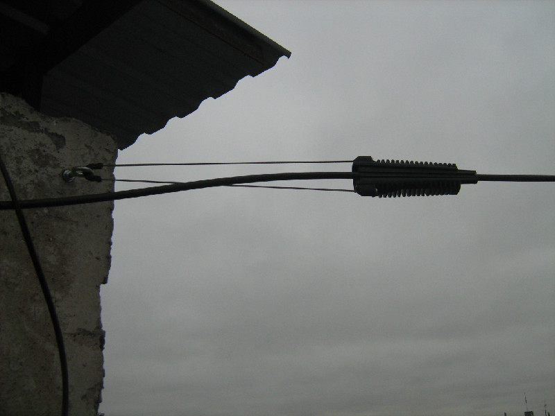

Ещё более новый (и неплохой) вариант зажим-подвес, тросик входит в комплект поставки.
Зажим-подвес

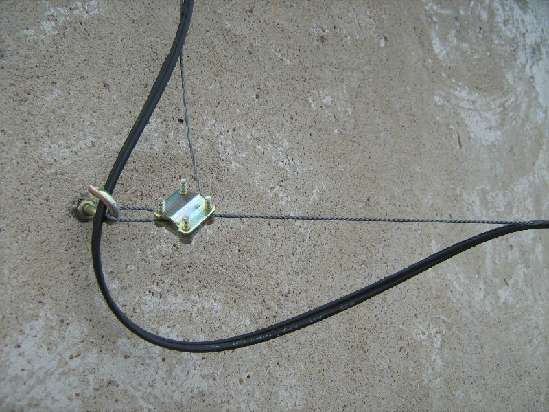

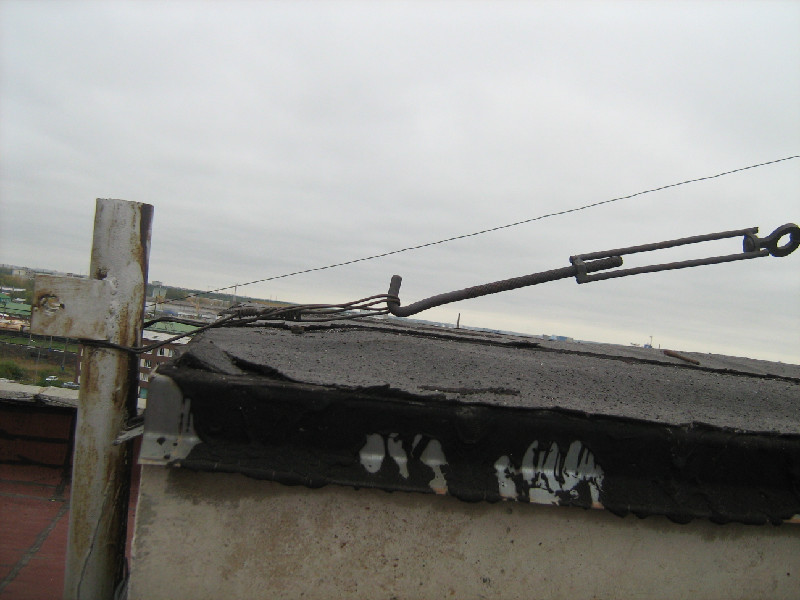

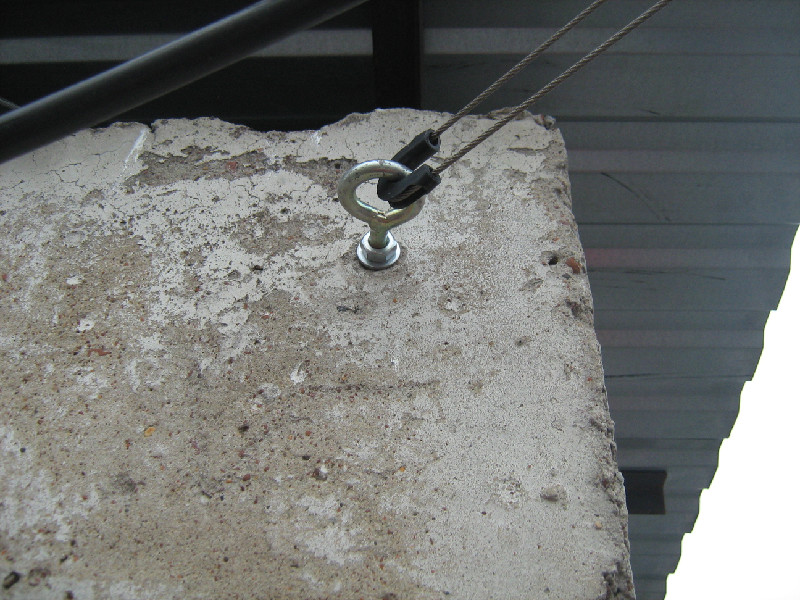

Опору для талрепов и тросов можно забуривать под анкер или шуруп петли, или использовать имеющиеся конструкции (если вдруг бурить нельзя).
Анкер. Вариант "петля"

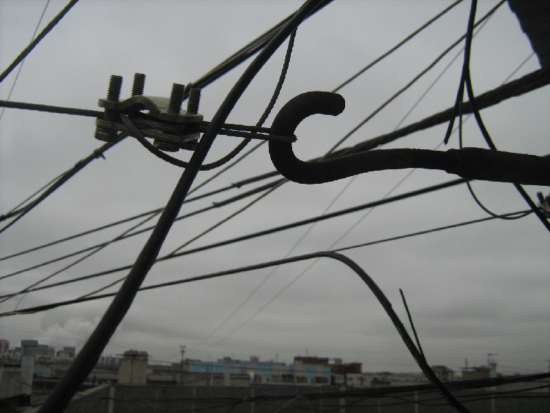

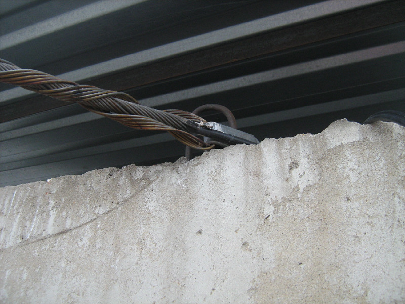

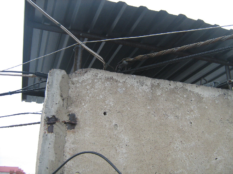

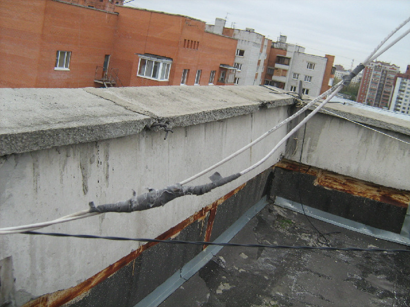

Некоторые провайдеры стараются сэкономить, и выдают совсем уж бюджетные рационализаторские предложения. Например, срезать с кабеля тросик, натянуть и зафиксировать электрическим орехом.
 Орех
Под воздействием перепадов температур, тросик может повести и мы получаем «атеросклероз» в чистом виде.
 Атеросклероз
А способ такой не редкость.
Орех и талреп

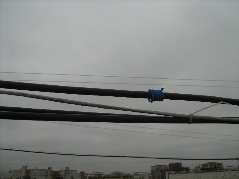

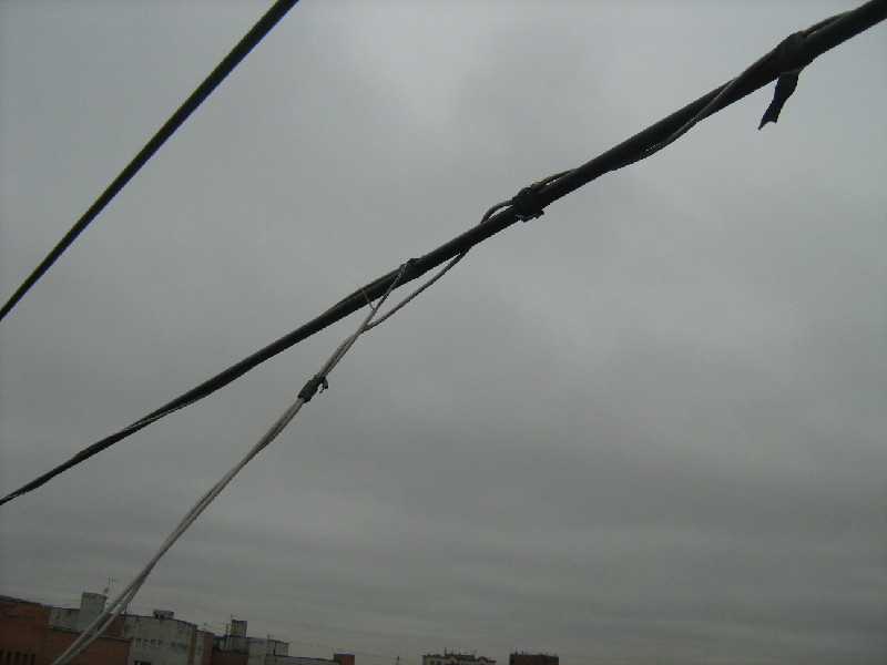

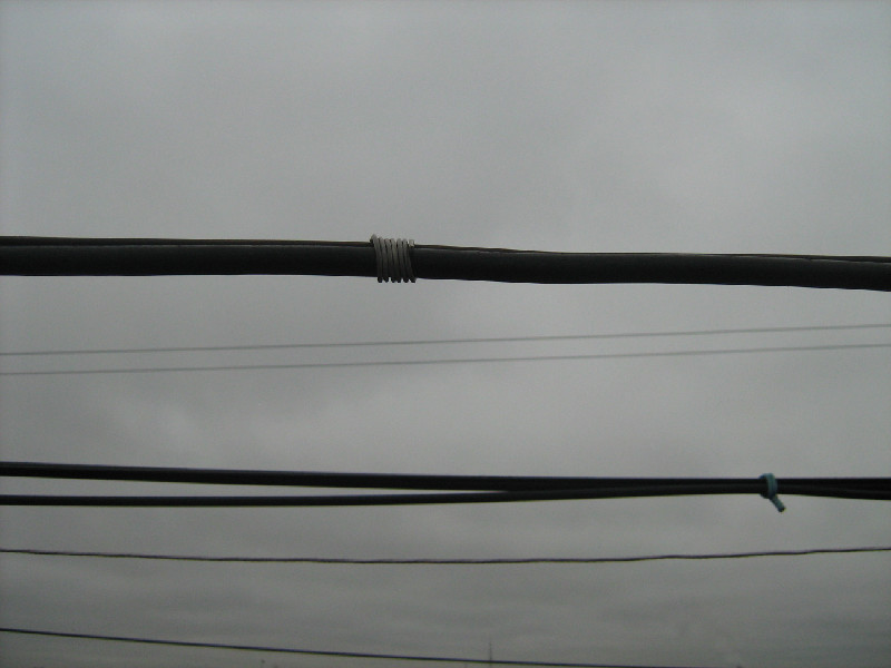

Ещё один из древних, что не означает плохих, способов - это натянуть между домами стальку и подвесить к ней кабель. Только в качестве связующего материала лучше использовать проволоку (обычную алюминиевую квадрат, полтора).
 Вязалка
Представленный на фото кабель висит около 6 лет.
Хомут

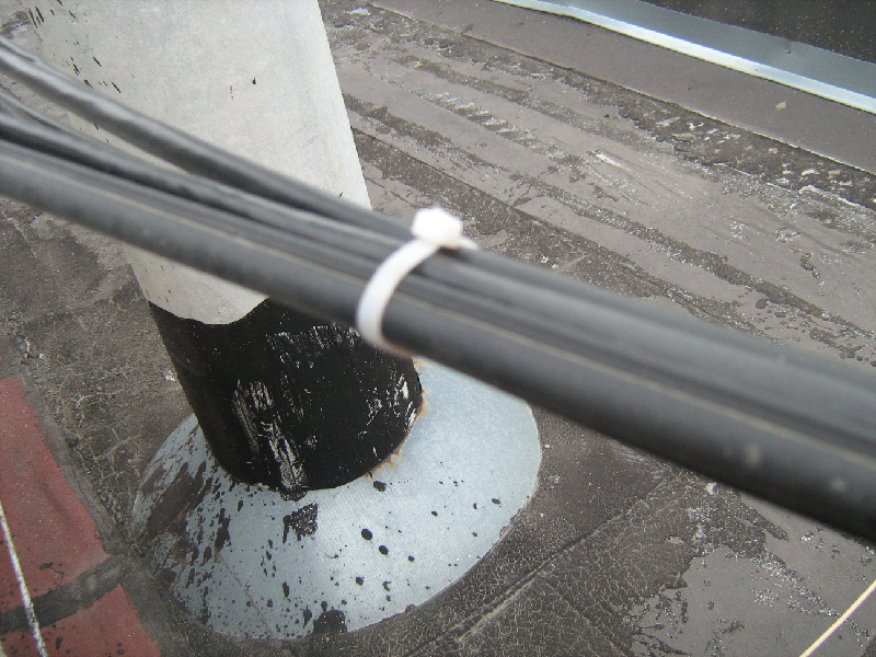

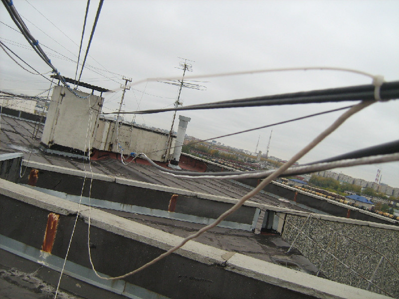

Вопреки многим комментариям на НАГ.РУ, не рекомендую использовать хомуты (монтажные стяжки). Они имеют нездоровую тенденцию лопаться и осыпаться. Держат они кабель сезон, а то и меньше, до холодов, в общем. После чего кабель отделяется от тросика-стальки, начинает раскачиваться, отрывает последние хомуты и деформируется сам.
Упали

lomal
lomal
На фото - забурили в угол вентшахты?
Стяжки такие для внутренних работ, на улице нельзя применять.
Tosha
Tosha
По поводу хомутов - белые, насколько я знаю, не для наружного применения - вот они и рассыпаются...
ivntv
ivntv
Да, забурили. Дом панельный, шахта то же. Анкер нормально держит. Только тросик, и кабель должен полходить под углом, чем ближе к 90 градусам, тем лучше, не вырвет.
Белые, черные все рассыпаються. Если нет алюминевой проволоки (цветмет всё таки :)), то уж лучше пвховую изоленту (10 рублей моток), всё качественней чем хомуты.
vIv
vIv
Можно оцинкованную проволоку купить. На строительном рынке копейки.
lomal
lomal
Значит, какие-то неправильные чёрные. Нормальные атмосферостойкие стяжки не рассыпаются. Фирму не могу сказать; помню, что итальянские. Зимой ими работать гораздо быстрее, чем ковыряться с десятирублёвой изолентой.
Vasmer
Vasmer
DKC использую дома 5 год висят провода крепим ими зимой в -40 даже не лопались
для больших пучков использую сперва изоленту 3м либо армированный скотч влагостойкий поверх него-стяжку , на объекте де все сделано в февральские морозы -30-25 кабель висит уже 2 года ничего с него не осыпалось а тот кто покупает дешевые китайские хомуты и прочую ерунду тот и страдает

lomal, Vasmer, скорей всего вы правы. Наверное первая партия с которой я работал была нее очень хорошей, или вообще инертность мышления после белых хомутов, типа, один раз на молоке обожжешься, всю жизнь на водку дуть будешь :)
3м-изолента это круто, это очень хорошо, только вот с ней дефицит в последнее время (по крайней мере у нас), меня наверное жаба бы задовила на крыше для кабелей её использовать, для оптики бы оставил.
