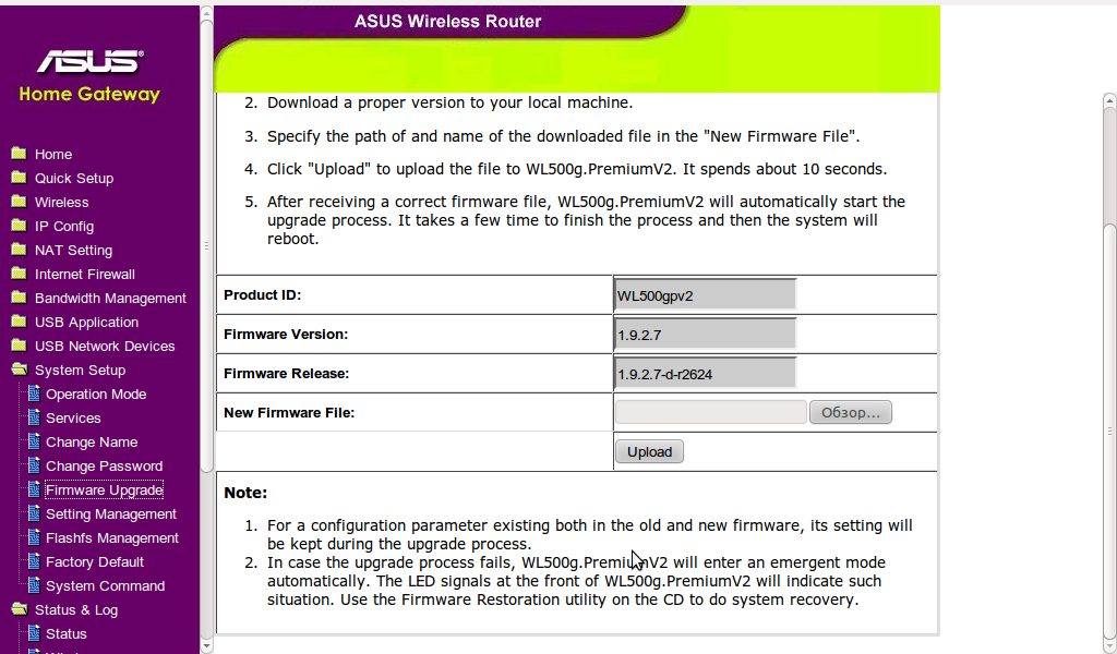

Но на деле, как это водится, всё оказалось не так-то просто. Первый и последний, казалось бы, шаг: найти прошивку, поддерживающую 3G-модемы и резервирование. Последняя фирменная вполне себе соединяется с сетью 3G, но, к сожалению, никак нельзя настроить одновременную работу двух каналов и у него нет CLI. Довольно быстро удалось отыскать прошивку с требуемыми параметрами. Ей оказалась некое полуофициальное ПО с поддержкой WiMAX и 3G-модемов. Вполне приятный интерфейс, удобный и логичный. В нём даже был самый настоящий пункт «Резервирование», в котором можно настроить два адреса для проверки доступности, основной канал и резервный. Разумеется, это не работало, иначе не было бы и этой статьи. Переключение происходило лишь в одном направлении: с модема на провод, причём основным считался именно модем. Никакими усилиями исправить ситуацию не удалось. Доступ к командной строке устройства был закрыт, так что свобода полета мысли ограничивалась строгими рамками веб-интерфейса. Поиски продолжились. Часть прошивок не ставилась, другая не имела телнета, третья не понимала подключение USB-устройств.
И вот, наконец, я нашёл её: некрасивую, но свободную — прошивку для Asus'овской модели. Она легко и надолго засела в память. Веб-лицом не особо удалась, но нам с него и мёд не пить. Командная строка во всей красе, USB-устройства вполне определялись, поддержка 3G-модемов из коробки подразумевалась, но выполнить подключение к сети из веб-интерфейса всё-таки не получилось, логи PPP молчат.

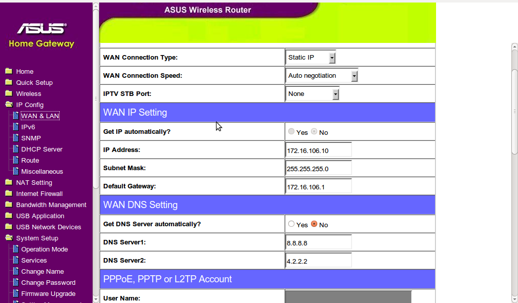

Минимум настройки через веб-интерфейс: прописать IP адрес WAN:
Настройка резервирования канала связи на D-Link DIR-320
Впрочем, даже это вполне можно сделать в командной строке (ifconfig, route).

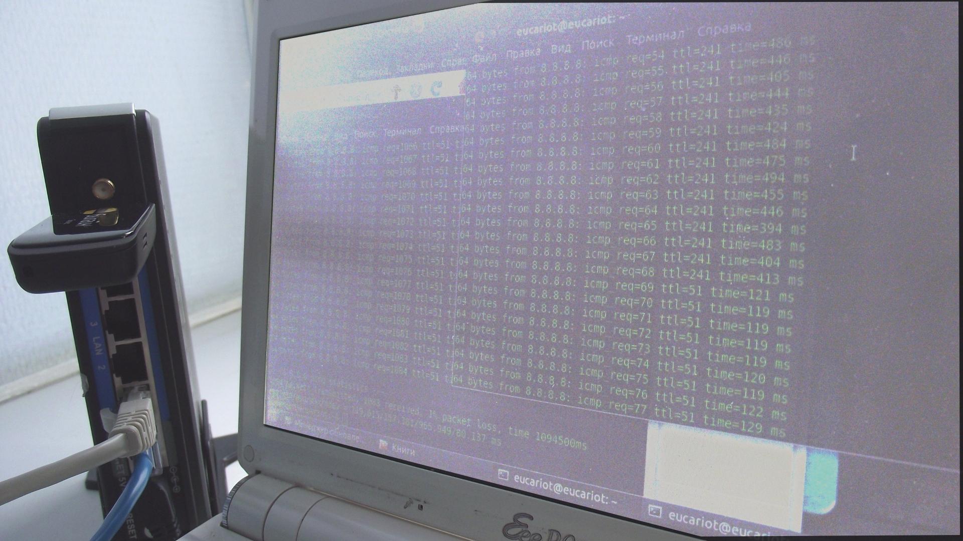

На этой фотографии видно по результатам пинга, как меняется время ответа при переключении канала:
Кстати, при переключении с беспроводного канала на проводной, пинг останавливается до тех пор, пока его не перезапустишь. То есть при сёрфинге то переключение будет совершенно незаметно, а вот скачивание может прерваться.

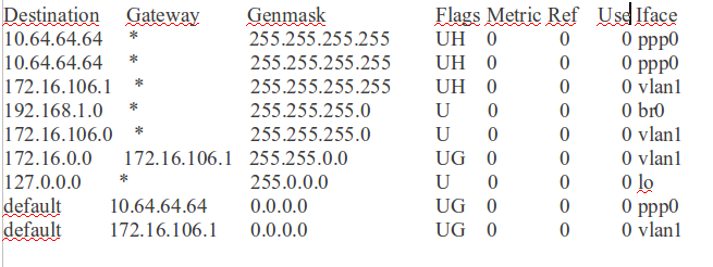

Таблица маршрутизации:
Kernel IP routing table
