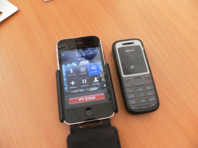

Сотовый телефон есть у каждого жителя нашей страны. И его отсутствие лишь подтверждает правило. :) Временами трели мобильников отвлекают нас в разгар делового совещания, мешают они на уроках и во время переговоров, в кинотеатре и т.д. Кроме того, "сотовики" могут использоваться для негласного съема информации - достаточно чуть-чуть покопаться в их "мозгах". Чтобы предотвратить работу "мобильников" в помещениях, где это совсем нежелательно, используется специальный класс устройств - блокираторы мобильных телефонов.

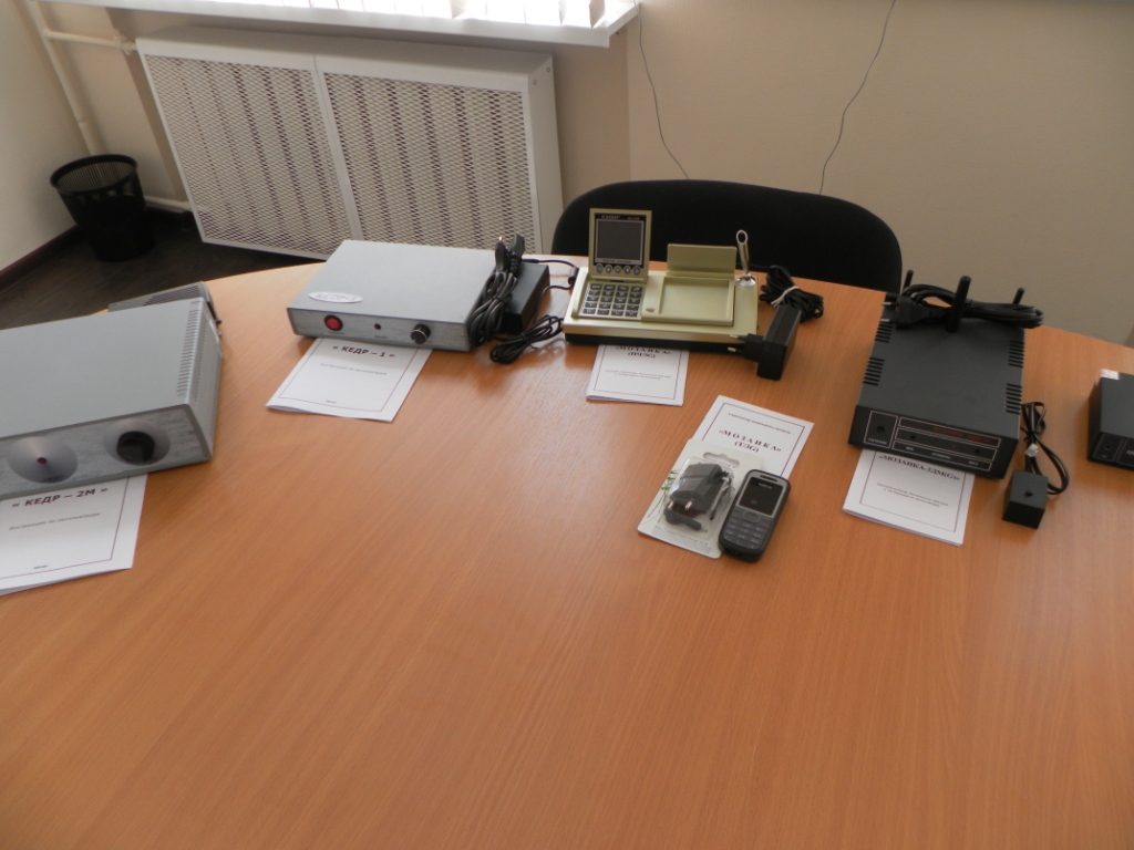

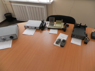

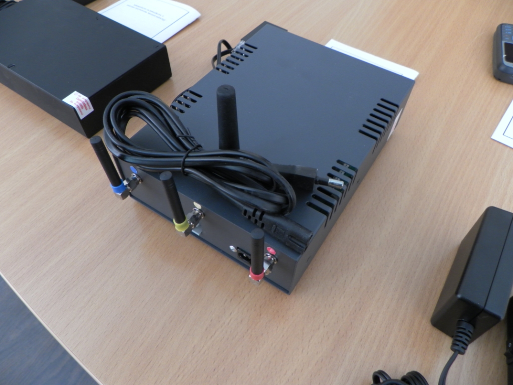

Широкий спектр предложений от "Маском" - "Кедры" и "Мозаики" всех основных типов
Рынок "глушилок" на самом деле невелик - продавцов много, но тех, кто торгует своими разработками не так много. Из наиболее "засвеченных компаний" можно отметить "Центр безопасности информации Маском", "Лаборатория ППШ", "Detector Systems". Официально "блокираторы" используются для подавления работы мобильных телефонов - однако, разумеется, это не самоцель подобных устройств. Свое начало они ведут из "продуктовых линеек" специальных служб, которые раньше (да и сейчас) перемещаются по миру в багажниках бронированных лимузинов и специальных технологических отсеках машин поддержки. Их основная цель - создавать "белый шум" на всех возможных радиочастотах для исключения срабатывания радиовзрывателей с дистанционным управлением. Причем при мощном питании "защитный кокон" вокруг лимузина может быть гарантированно больше эффективной дальности сработки фугаса - несколько сотен метров.

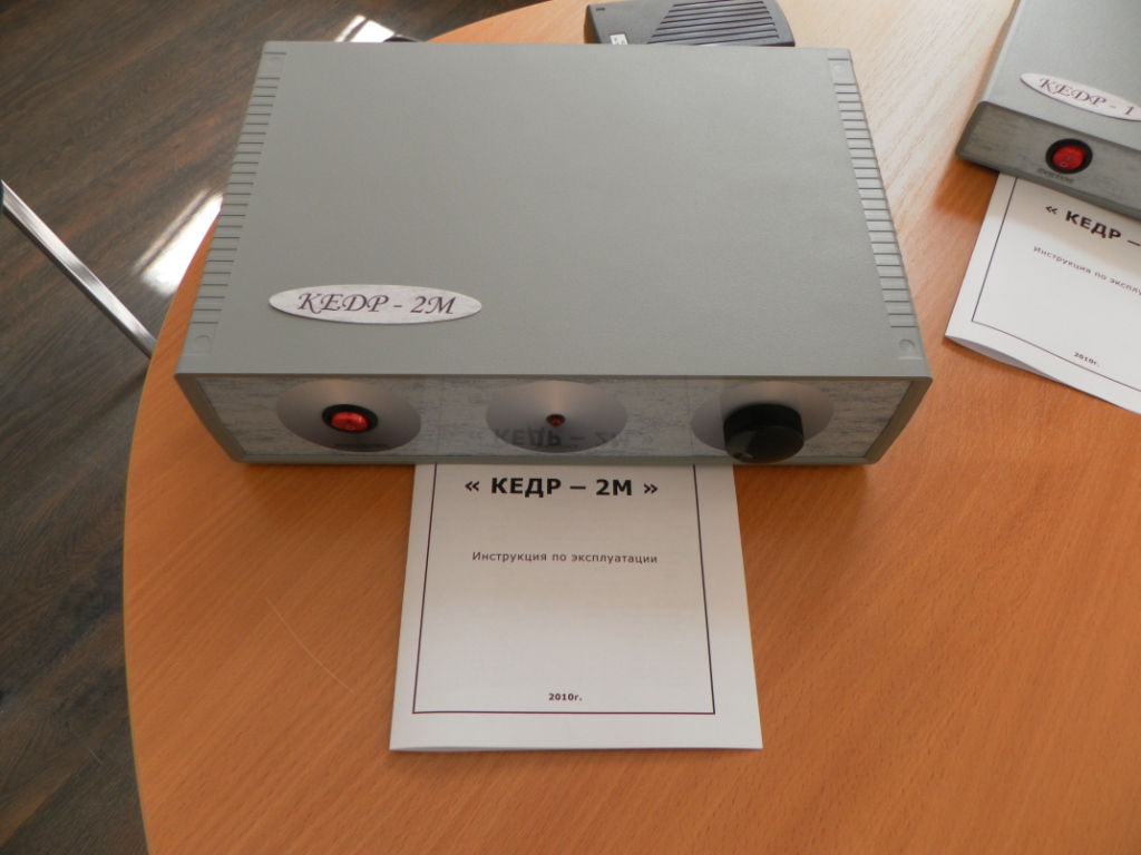

Устройство блокирования несанкционированного прослушивания и передачи данных "Кедр - 2М" - блокирует "прослушку" и передачу данных, аудио- и видео передатчиков, использующих стандарты GSM-900/1800, 3G и 4G, Dect, CDMA, Wi-Fi, Bluetooth. Круговая антенна глушит все в радиусе до 40 метров
"Глушилки", которые можно приобрести коммерческим и государственным заказчикам (хотя и с определенными ограничениями), используются для нескольких "боевых" задач. Основное - это противодействие подслушивающим устройствам, работающим по радиоканалу. Ну а все носимые мобильные "уши" такого класса только так и работают - ведь их устанавливают скрытно, а информацию снимают дистанционно. Таким образом, "глушилка", при грамотном выборе прибора и правильном месте его установки, может не обнаружить прослушивающее устройство (для этого используется другое оборудование), а сделать его работу бесполезной, просто "забив" полосу радиоканала активным противодействием. Да так, что передать какие-либо данные, да еще и в online, будет просто нереально. Причем глушить будут как "подслушку" в моноисполнении, так и установленную в мобильные телефоны пользователей. Бывает и такое - подсунут секретоносителю полную копию его Vertu, которая, по сути, используется как дистанционно-выносной микрофон, и никогда ведь не догадаться о том, что вас кто-то слушает. :) Разумеется, такие устройства препятствуют утечкам информации посредством высокоскоростной пакетной передачи данных, к примеру, с встроенной в смартфон фронтальной камеры. Ну и, конечно, "глушилки" работают "для обеспечения рабочей обстановки во время проведения переговоров, совещаний и других мероприятиях, требующих тишины", как это любят писать производители в сопроводительной документации. Говорят, такие устройства любят применять высшие чиновники на своих пресс-конференциях, чтобы не было утечек "сразу в твиттер", раздражает. :)

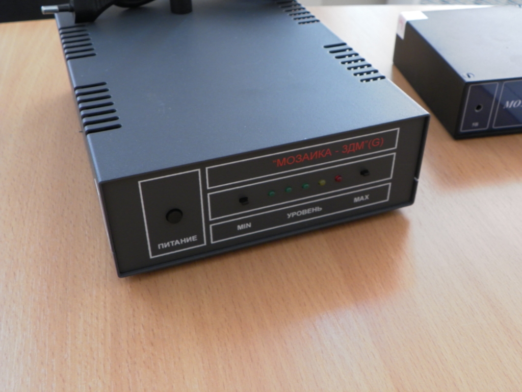

А вот компактная «Мозаика-3ДМ» (G) - тоже подавляет все, что можно, но, вдобавок, имеет расширение опций управления и питания устройства (управление по радио-, ИК-каналу, питание от бортовой сети автомобиля, встроенного в атташе-кейс аккумулятора).

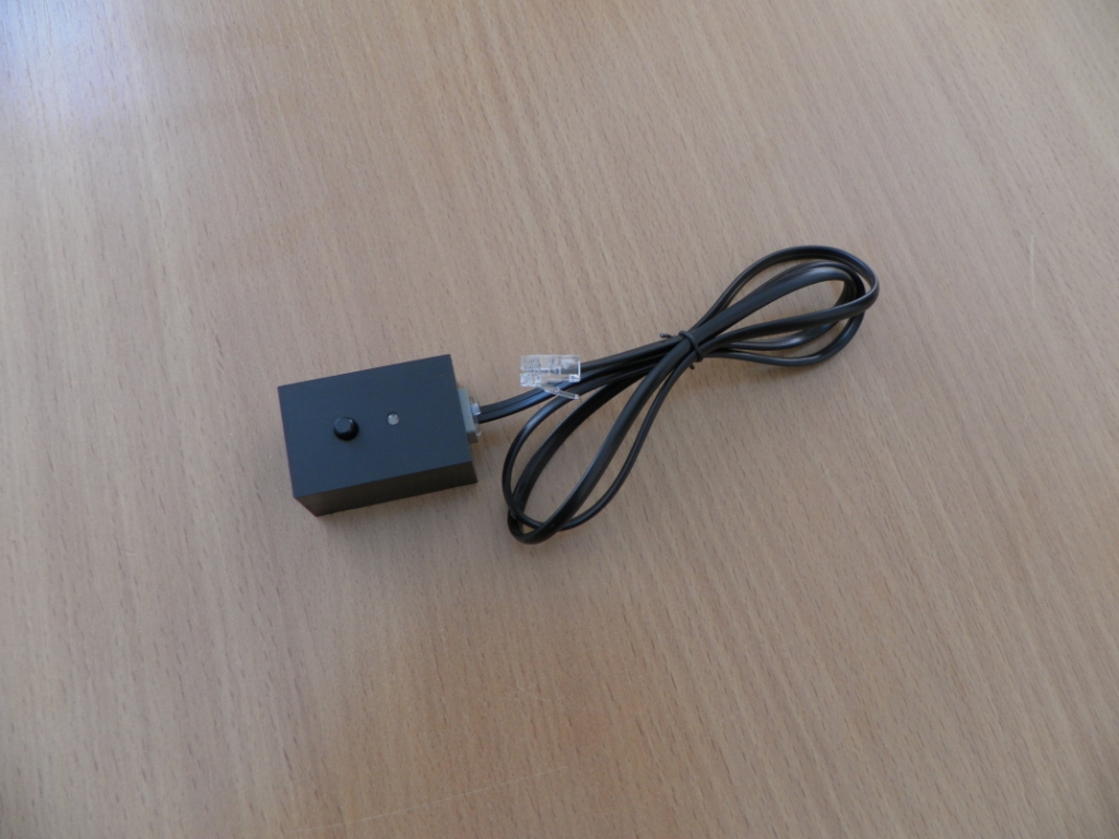

А вот это - проводной пульт ДУ, хотя, вполне может быть и в виде брелка :)

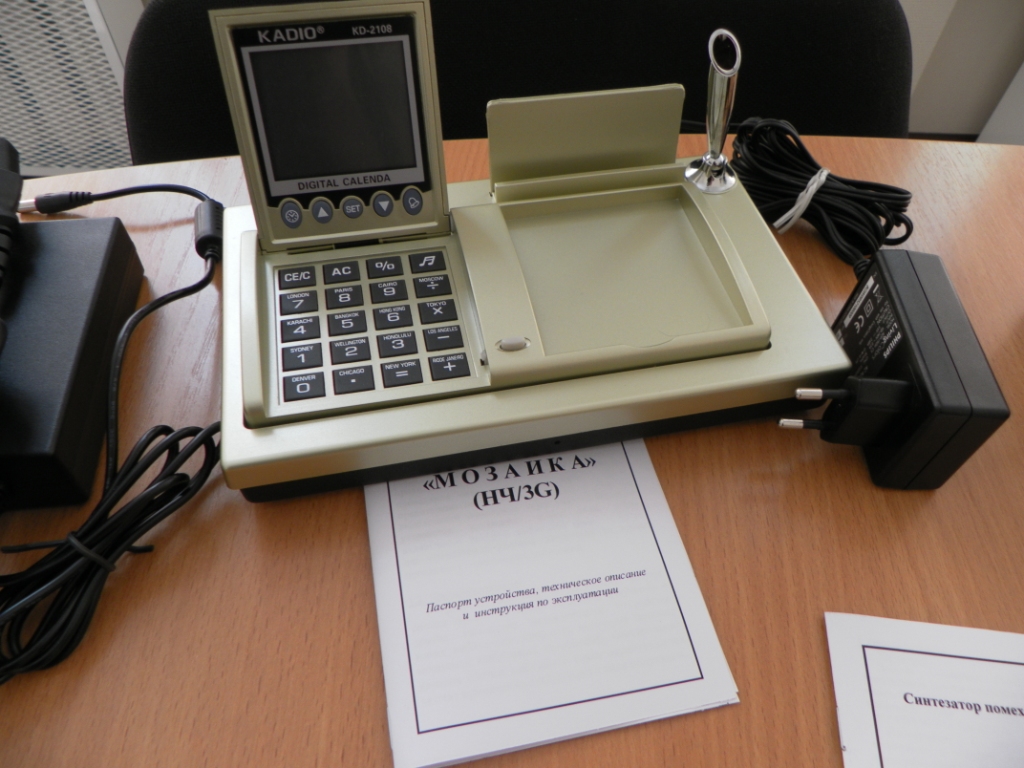

Камуфлированный блокиратор сотовых телефонов Мозаика-НЧ(3G) - чем-то напоминает настольный держатель для ручек. Здесь даже функциональность калькулятора сохранена. :) Принцип подавления Мозаики НЧ основан на постановке узкополосной помехи приемному каналу телефона.

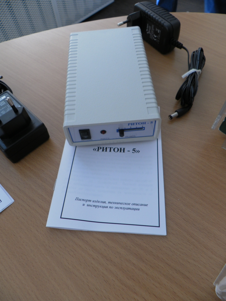

А вот это самый современный "Ритон" с индексом "5". Он предназначен для предотвращения несанкционированной беспроводной высокоскоростной передачи данных стандартов LTE и Mobile WiMAX, осуществляемых с помощью телефонов мобильной связи и модемов, использующих каналы технологии 4G (2,5-2,7 ГГц). Антенны у него встроенные, дальность действия - до 30 метров.
