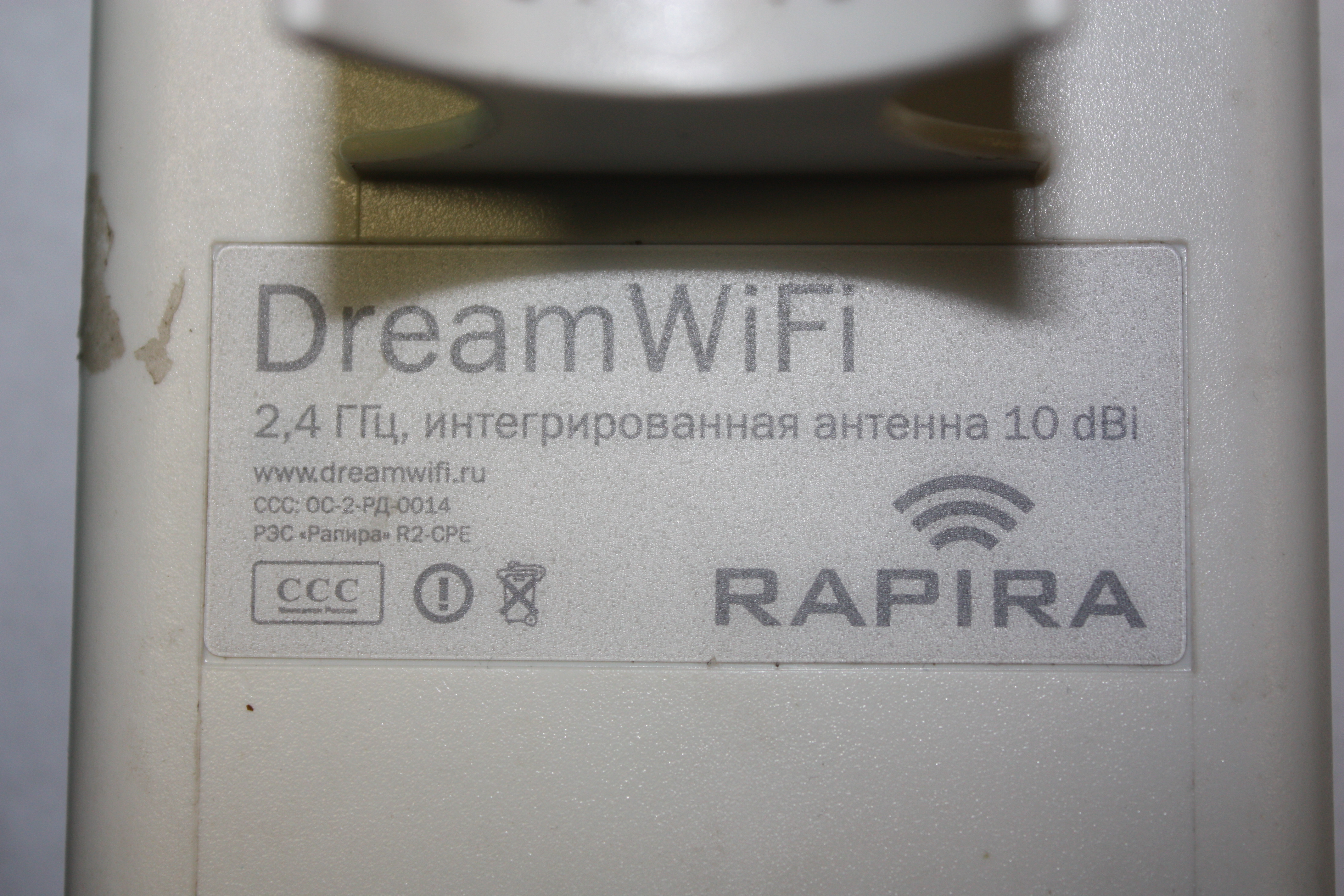

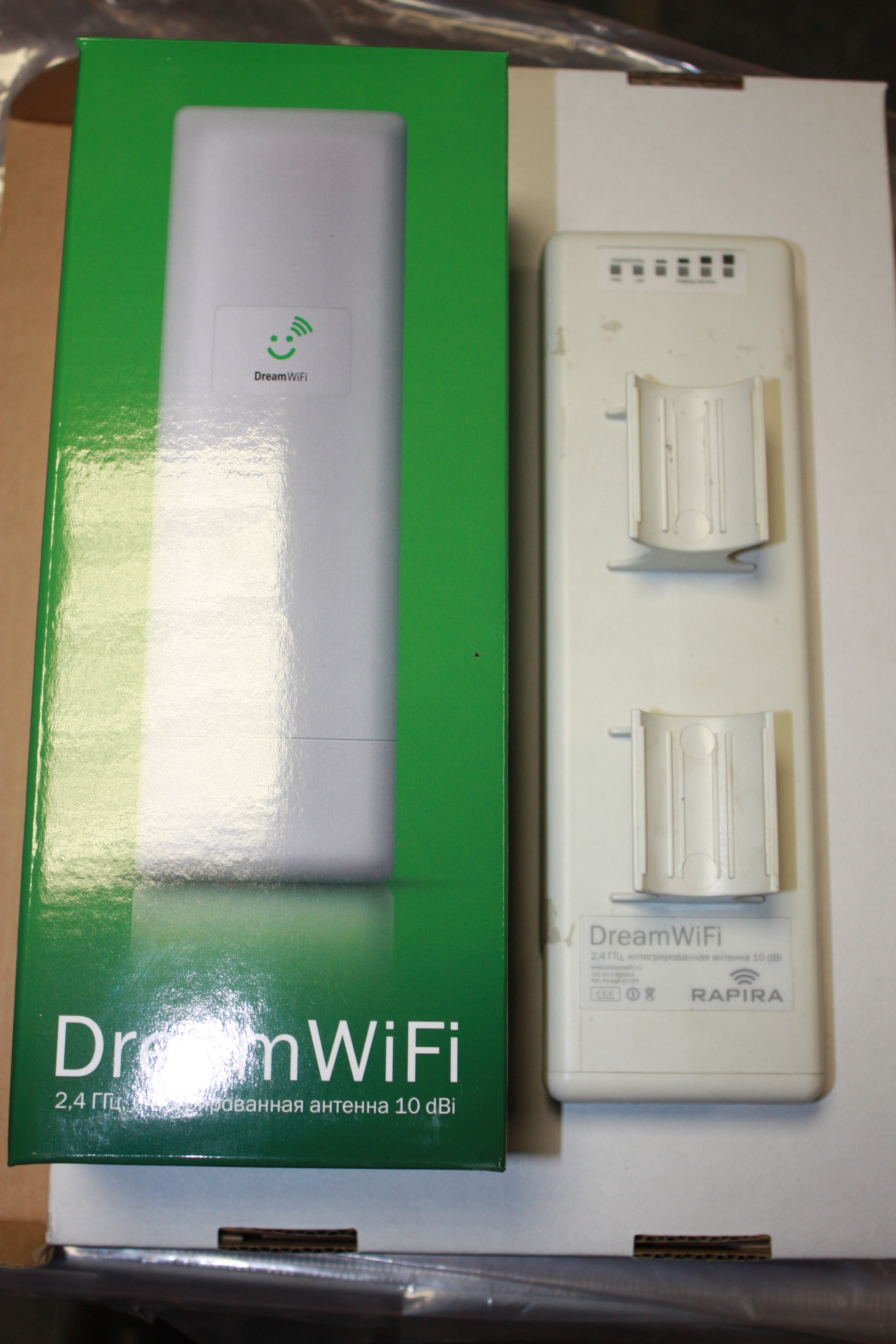

Объекты эксперимента: хот-спот Dream WiFi
Видеонаблюдение и Wi-Fi-эксперименты тех.отделаВидеонаблюдение и Wi-Fi-эксперименты тех.отдела

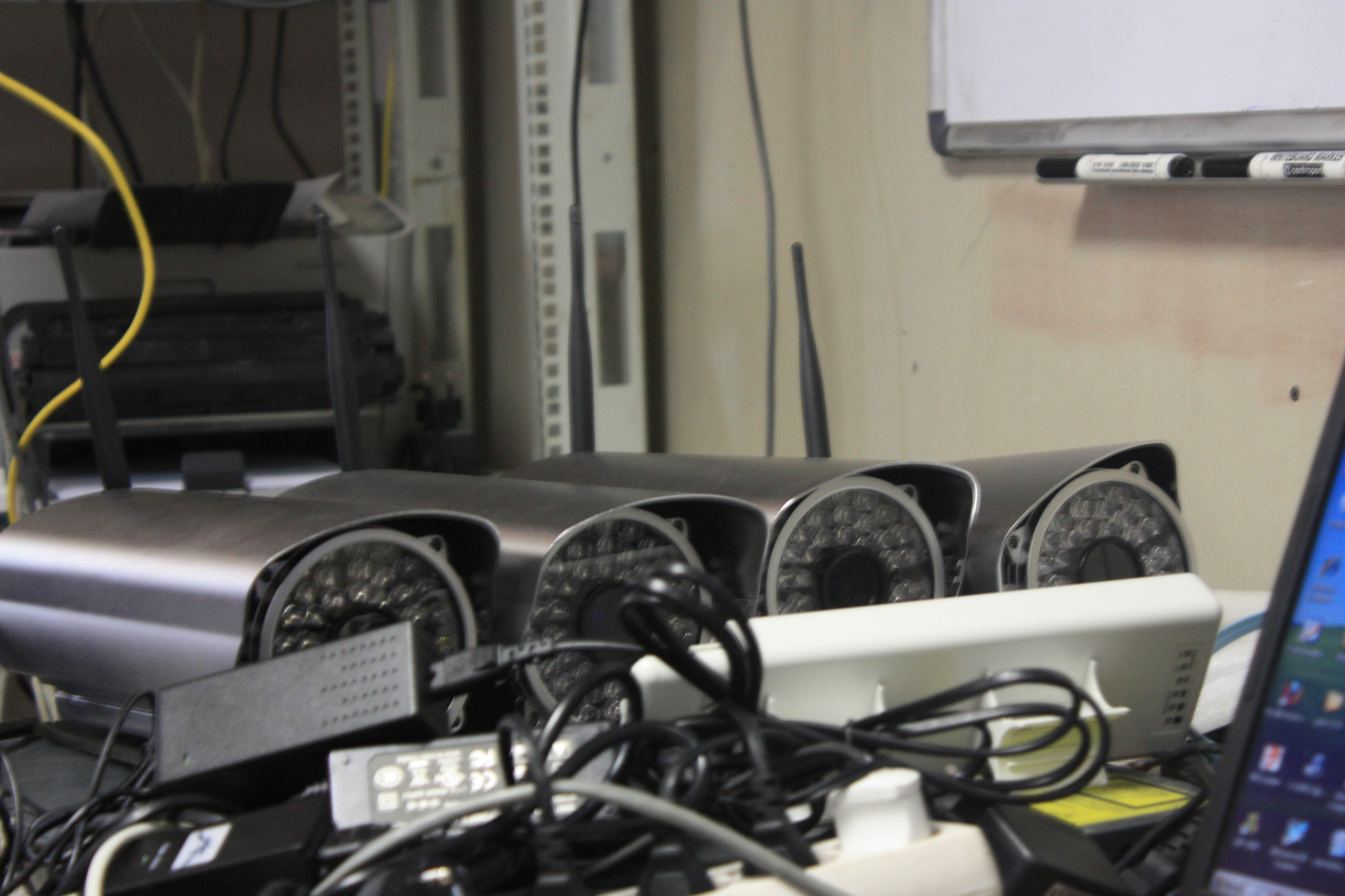

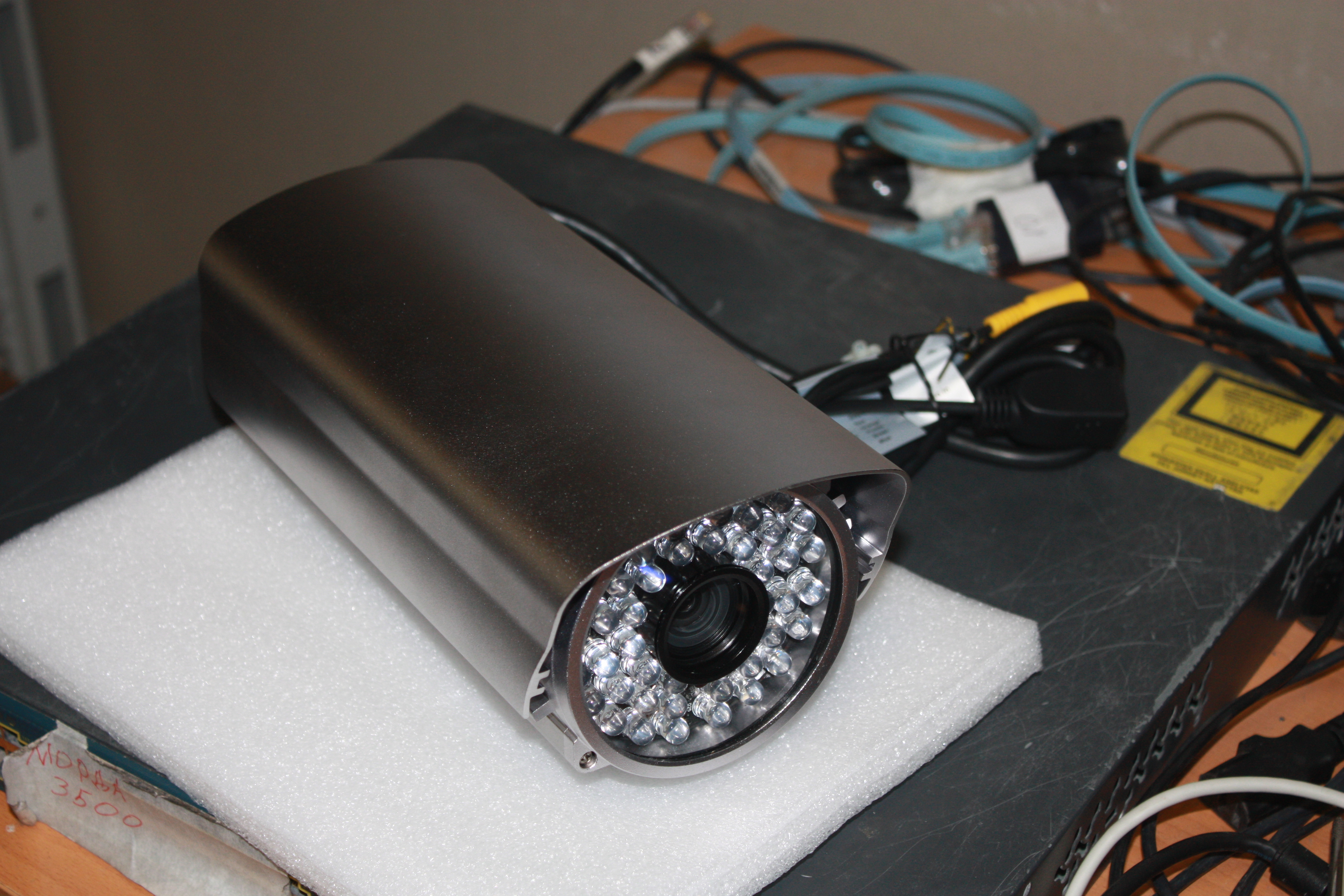

А также четыре видеокамеры SNR-CI-H1MPC:
Параметр Значение
Модель SNR-CI-H1MPCW
Матрица 1/3" 2-megapixel progressive CMOS sensor
Разрешение Основной поток: 1600x1200,1280x960,1280x720
Дополнительный поток: 800x600,400x288,192x144
Объектив 6мм (Опционально 8мм/12мм)
(6мм максимально эффективен на дальности 5-10м, 8мм на 10-20м , 12мм на 20-30м).
ИК-подсветка 48 диодов
Видеокомпрессия H.264 Main Profile@Level 3.0 / MJPEG
Двойной поток поддерживается
Аудиоканал 1 вход/1выход
Аудиокомпрессия G.726
Поддержка SD карт версия 2.0, до 32Гбайт.
Поддержка Wi-Fi Есть
Автоматическое управление диафрагмой поддерживается
Контролирующий интерфейс RS485
Поддержка протоколов FPT, RTSP
Потребляемая мощность ~12W (зависит от дополнительных опций)
Блок питания DC12V/3A
Цвет Серебристый
Размеры 248мм * 110мм * 110мм
И вот тут возник вопрос - камера передает сигнал в виде большого числа малых пакетов, а справится ли хот-спот с нагрузкой сразу от четырех камер? Спорили между собой до хрипоты, в итоге решили проверить на практике.

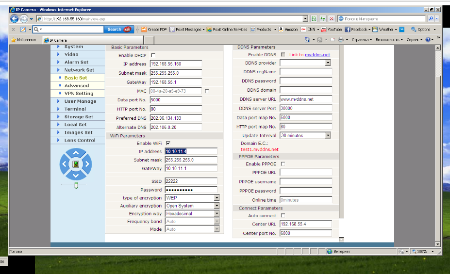

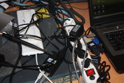

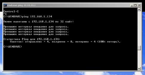

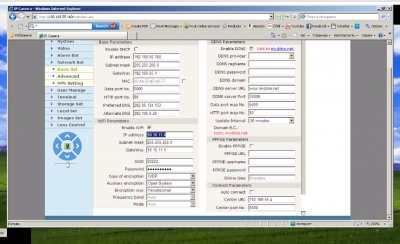

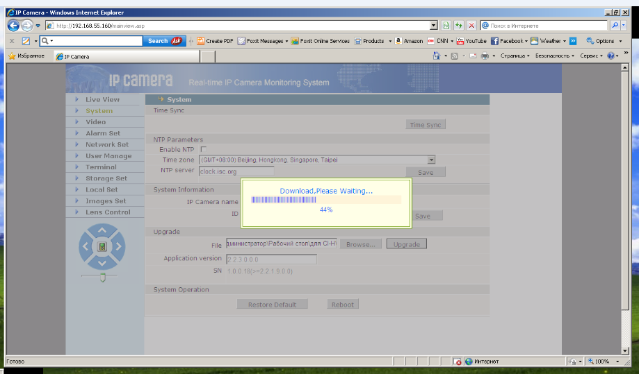

Выбрали и активировали один хот-спот, и начали по одной подключать камеры к созданной сети. Процесс довольно рутинный - у каждой камеры прописываем айпишник, подключаем, пингуем - 1-ую камеру, 2-ую, 3-ю...А у четвертой не проходит пинг.
Мы уже решили, что эксперимент закончился провалом и четвертую камеру точка не вытянет, но порывшись в настройках выяснили, что дело было не в хот-споте - одна из камер упорно пыталась подключиться к абсолютно другой сети. Адрес камеры выставляют автоматом, а эта почему-то выложила не тот что нужен. Прописали вручную и вуаля - все работает.

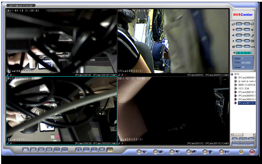

Изображение, правда, лагало, но тут уж дело было в нетбуке - не хватало ему мощности. Позже повторили эксперимент на более мощном компе - все замечательно. Никаких лагов - система работает так же стабильно, как если бы мы использовали ethernet.
