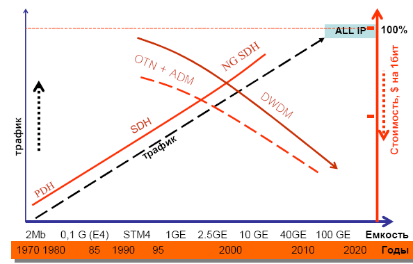

Рисунок 1: Тенденция - снижение стоимости с ростом скорости передачи
Протокол MPLS широко используется для построения Core и WAN сетей по всему миру, однако он до сих пор имеет определенные проблемы с масштабированием и междоменным (inter-domain) взаимодействием. Сквозное (end-to-end) управление производительностью и качеством обслуживания (QoS) также остаются проблемными, особенно в средах разных производителей. Хотя MPLS значительно изменился в течение последнего десятилетия, но ему все еще необходима дальнейшая эволюция для решения этих проблем.

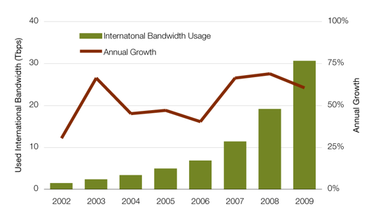

Продолжается неуклонный рост использования полосы пропускания (Рисунок 2) и многие операторы уже осознают, что одним из узких мест в их сетях станут сети агрегации и городские сети. Конечная цель операторов – трансформация в пакетные сети, способные эффективно поддерживать ряд новых и будущих приложений, которые уже сейчас в разработке. При этом многими операторами признается единственно верное решение – не просто вбросить новую емкость на борьбу с проблемой, а оптимизировать свой пакетный транспорт следующего поколения под новые требования с учетом эффективности и экономичности.
Тенденции эволюции транспортных сетей
Рисунок 2: Мировой рост потребностей в полосе (TeleGeography Research)

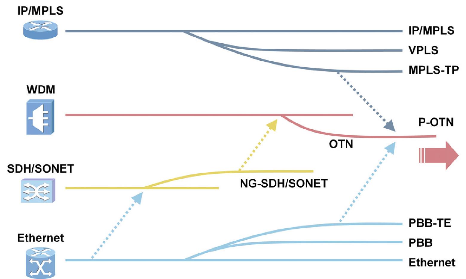

С сетевой точки зрения, различные технологии переплетаются и комбинируются в разных уровнях как показано на Рисунке 3. На рисунке видно как элементы Ethernet были интегрированы в SDH/SONET для формирования функциональности следующего поколения. Аналогично, элементы OAM, маппинг и фрейминг сетей SDH/SONET были перенесены в WDM для создания слоя функциональности OTN. Уже ведутся работы по интеграции Ethernet и MPLS элементов в OTN для формирования будущего конвергентного сетевого уровня P-OTN.
Рисунок 3: Эволюция сетевых технологий и тенденции по их конвергенции
Очевидно, что для практической разработки сетевой платформы существует большое количество вариантов по функциональной и технологической интеграции, однако главный аргумент для операторов в такой конвергенции -  это снижение общей стоимости владения. Это столь же очевидно, как и то, что до сих пор не существует единой модели конвергенции и возможно, ее не будет никогда.
Тем не менее, ниже перечислены ключевые возможности различных технологических слоев, которые могли бы быть интегрированы в одном решении:

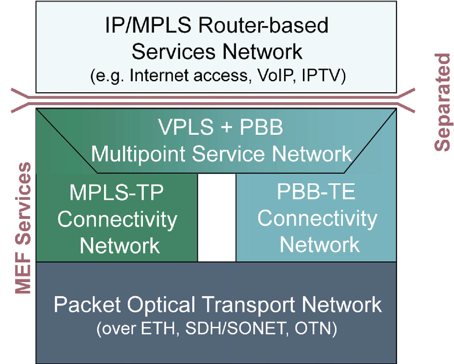

Сегодня на рынке доступно несколько платформ Р-OTP с единой архитектурой, но обычно они опираются на традиционные решения MSPP и MSTP (наследие NG-SDH/SONET) с добавлением функционала OTN, ROADM и реже с поддержкой модулей ориентированного на соединения Ethernet. В тоже время на рынке появляются новые платформы с альтернативной архитектурой, базирующейся на универсальной коммутационной фабрике, основанной на естественной обработке пакетного трафика и передачей TDM в синхронном Ethernet.
От производителей потребовался нетрадиционный подход к новым решениям, в результате инновационных разработок архитектура новой системы выглядит так, как показано на Рисунке 4. Такой подход сосредоточен на новых сервисах пакетной коннективности (Ethernet, FibreChannel) и традиционных услугах (SDH/SONET, PDH) поверх нескольких транспортных слоев. Основные требования к сети, такие как высокая доступность, масштабируемость и детерминизм, здесь сочетаются с ключевыми требованиями к платформе, такими
как долговечность и гибкость.
Рисунок 4: Многопротокольный транспорт P-OTN и архитектура коммутации

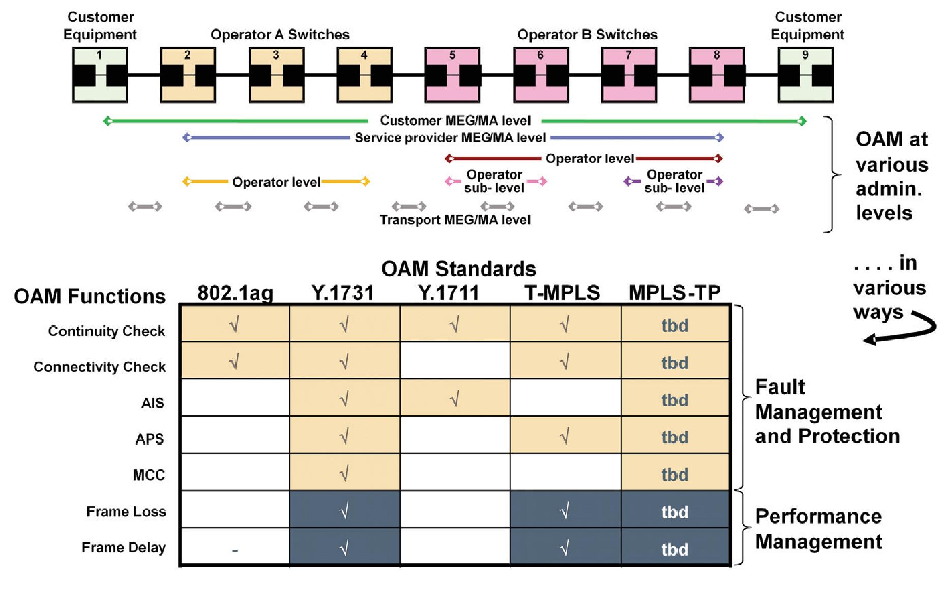

Ключевые усовершенствования MPLS (за счет MPLS-TP), такие как установление двунаправленных соединений точка-точка и сквозные средства резервирования, дают оптимальный контроль над ресурсами транспортной сети и приводят к сокращению операционных расходов. Наиболее важным аспектом пакетного транспорта является поддержка расширенного OAM, который определяется ITU-T как Y.1731 и IEEE как 802.1ag в соответствии с существующими потребностями транспортных сетей – Рисунок 5. Такие функции как AIS, RDI, проверка соединения, диагностика причин потери связи и прочие, позволяют операторам управлять различными уровнями и доменами сети в единой системе мониторинга.
Рисунок 5: От OAM требуется мониторинг тысяч соединений в реальном времени
Как явствует из Рисунка 4, MPLS-TP еще предстоит определить все возможности OAM. Вполне возможно, что функциональность Y.1711 (MPLS OAM) и Y.1731
(Ethernet ОАМ) будут объединены в одну архитектуру. Разумеется, операторы ожидают соответствия возможностей OAM многоуровневым сетям и взаимодействия в различных уровнях и технологиях (L2, PWE, LSP). Для многих очевидно, что для адаптации в MPLS-TP необходимо использовать не так давно стандартизированный Ethernet OAM (ITU-T Y.1731).

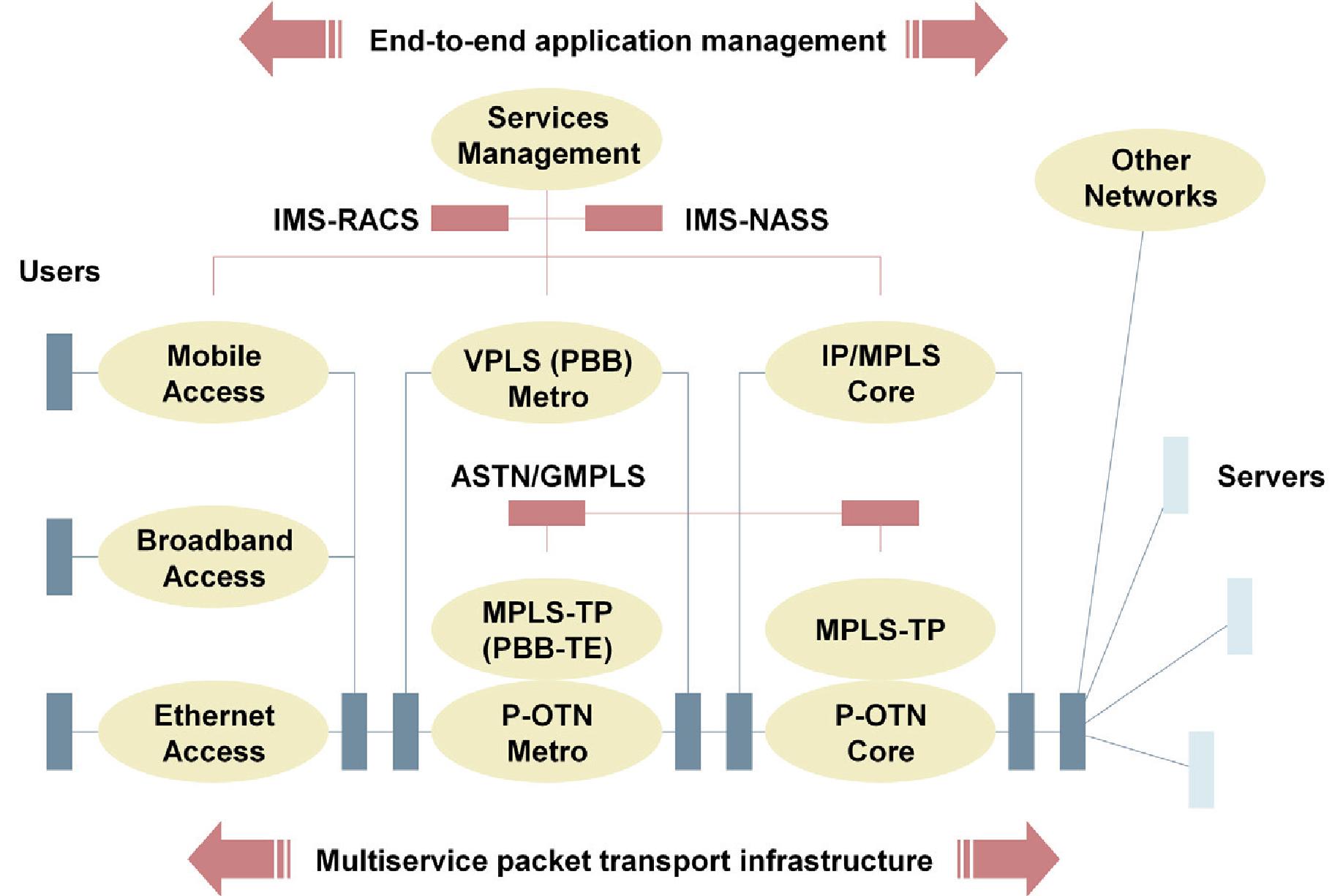

Благодаря гибкости MPLS, MPLS-TP будет расширять сферу своих интересов и возможно распространится на сети доступа. Определенные проблемы, такие как легкое масштабирование, простая управляемость, высокая устойчивость, еще не полностью решены, но базовая архитектура MPLS доказала свою расширяемость и способна обеспечить долговечность этого направления.
Как показано на Рисунке 6, пакетные транспортные сети должны позволить операторам управлять эффектом экономии на масштабе при развитии сетей NGN аналогично тому, как это было в традиционных сетях. Введение технологий с установлением соединений, таких как MPLS-TP или PBB-TE, расширяет возможности масштабирования пакетных сетей и упрощает их. Огромное значение для следующего этапа трансформации к сетям NGN даст интеграция и преобразование MPLS-TP в форму полнофункционального уровня сети P-OTN.
Рисунок 6: Универсальная архитектура NGN, транспортные опции
В завершении отметим фундаментальные характеристики транспортных сетей c уровнем качества операторского класса. Добавление MPLS-TP к инструментарию операторов предоставляет новые средства для развития и удовлетворения возрастающих требований современных приложений, одновременно решая экономические вопросы. Ключевые характеристики включают:
