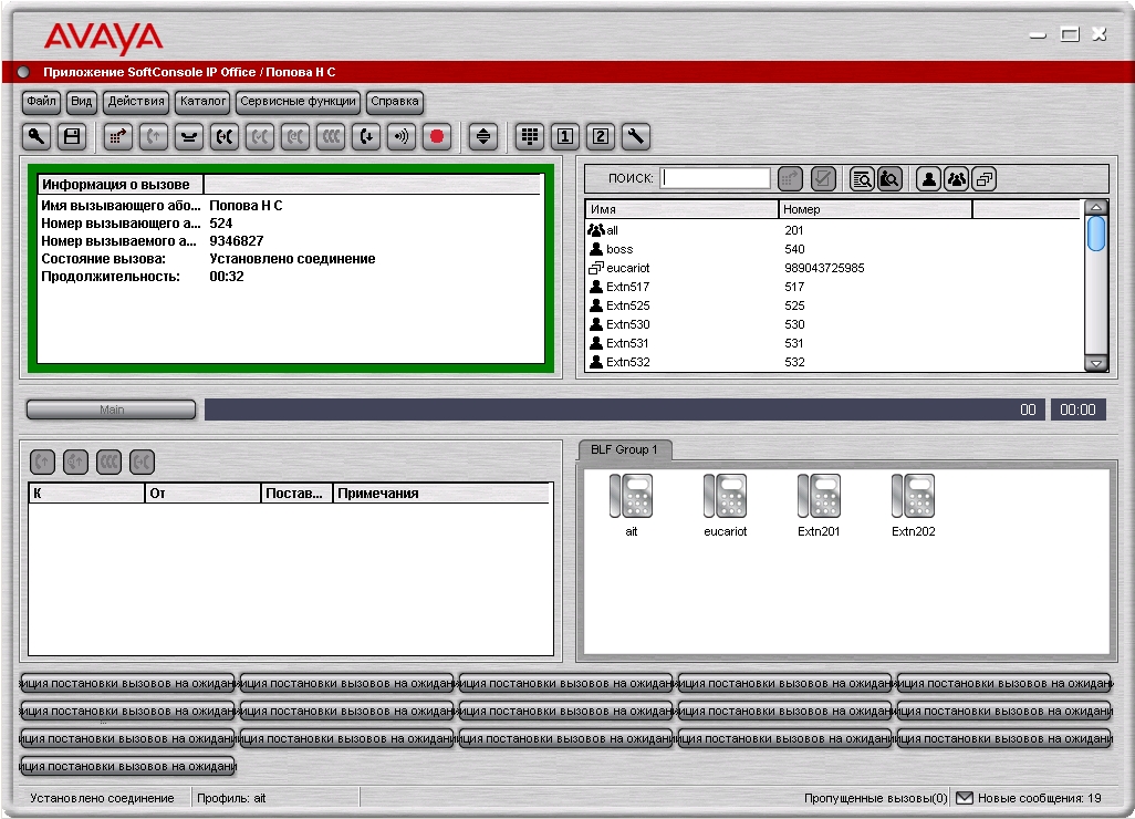

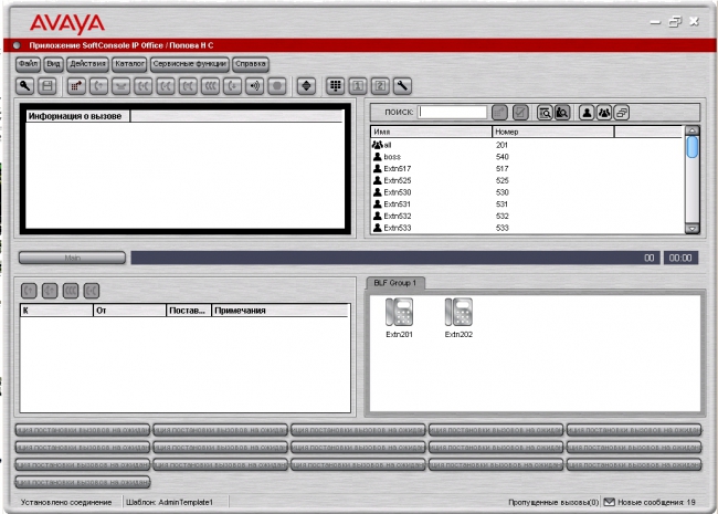

Конференция на IPO

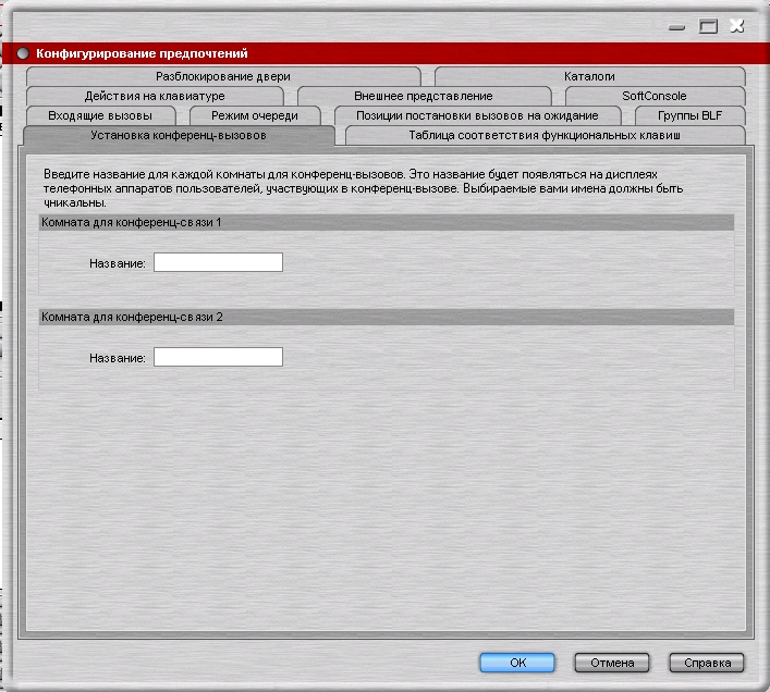

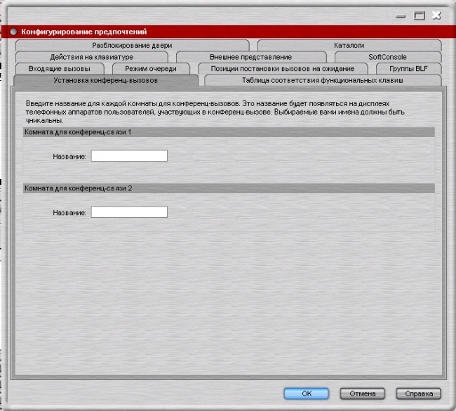

Для этого в приложении есть две конференц-комнаты.
При первом запуске программы кнопки конференц-комнат Конференция на IPO и Конференция на IPO будут неактивны до тех пор, пока в настройках не задать их имя. Для этого нужно щёлкнуть по иконке настройки: Конференция на IPO и, перейдя на вкладку «Установка конференц-вызовов, указать имена комнат.
Конференция на IPO

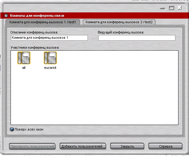

Итак, по щелчку на одну из кнопок открывается окно конференц-комнаты.
Здесь есть кнопка «Добавить пользователей», при нажатии на которую открывается список всех внутренних номеров АТС. С них и начнём.
Перенесём несколько номеров слева направо и «Ok». Но после возвращения в конференц-комнату, кнопка «Пригласить пользователей» не становится активной. Коли функционал заложен, то, очевидно, он должен работать.
Тут нам понадобится VoiceMailPro. Службы этого приложения нужны для автоматического обзвона. После его установки и перезапуска SoftConsol'и кнопка чернеет. Если нет, то нужно подождать некоторое время.

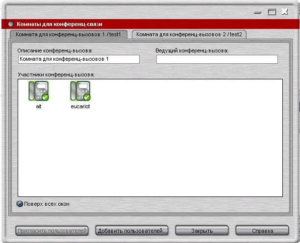

С помощью кнопки «Пригласить пользователей» теперь можно сделать обзвон. После нажатия все иконки обрамляются желтой рамкой — статус «приглашён».
Звонок приходит на внутренний номер и в трубке раздаётся женский голос. Он произносит внутренний номер и предлагает нажать «1» для принятия приглашения. Это уже минус, поскольку ещё встречаются аппараты с импульсным набором. А рядовому пользователю, особенно директору какого-нибудь завода совершенно наплевать какой-там набор. Для него есть два состояния — работает-не работает.
Испытанная мною прежде система русского производства «Конгресс» отправляла в трубку просто фоновую музыку или уведомление о сборе конференции и не нужно было ничего нажимать.
После того, как участник принимает приглашение, его статус в окне меняется и рамка зеленеет, приобретая по ходу дела зелёный кружок с галочкой внизу.
Текущие конференции можно посмотреть в правом верхнем окне, если нажать кнопку Конференция на IPO.

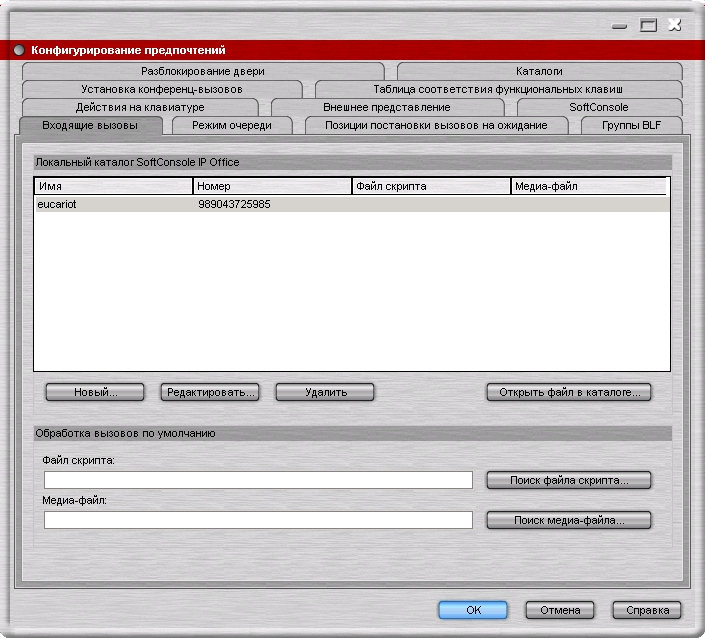

Итак, следующий шаг, добавление внешних номеров.

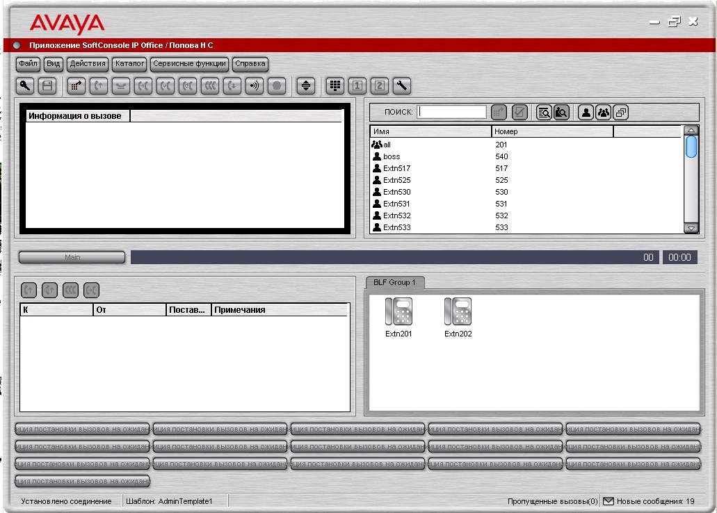

Чтобы добавить их, нужно зайти в настройки и перейти на вкладку «Входящие вызовы». Здесь нажимаем на кнопку «Новый» и подписываем имя и номер абонента (с префиксом (обычно 9), через который происходит звонок вовне).
Конференция на IPO
Добавленные номера отобразятся в правом верхнем окне. У них будет отличная от внутренних номеров иконка.
Конференция на IPO
Теперь по двойному на них щелчку, можно их вызывать.
Логично предположить, что теперь они появятся и в списке «добавить пользователей» в конференц-комнате. А не тут то было. Там по-прежнему лишь внутренние.
Новое чтение документации, которая есть, кстати, и на русском, приводит к решению: создание BLF-групп и пользователей в них. За это отвечает окно слева внизу.
Их можно создать много и различного содержания. Например, можно сгруппировать людей по их должностям: директора, бухгалтеры, экономисты, уборщики и далее проводить конференцию по уже готовым спискам.
После того, как список сформирован, его нужно перенести в окно комнаты. Снова открываем окно конференц-комнаты, ставим галку «Поверх всех окон» и перетаскиваем один или несколько контактов из BLF.
К чему такие сложности мне непонятно. То есть пусть будет и так, это тоже вполне удобно. Но нажимая «Добавить пользователей» я тоже ожидаю увидеть всех пользователей, а можно ещё и список этих BLF-групп.
Но с самим переносом тоже не всё гладко. Переносится это не просто так и не с первого раза. Нужно поводить мышью над окном, чтобы контакты оказались в окне комнаты. Срабатывает это где-то близко к заголовку окна и практически никогда в той области, где они будут отображаться.
Следующая сложность в том, что приглашаются сразу все пользователи. Я не могу выделить троих и пригласить сначала их, потом ещё 10 человек. Более того, я вообще не могу выделить несколько контактов. Это просто невозможно. Если я нечаянно перенесу туда 50 человек, то я буду сидеть и каждого из них удалять, выбирая контекстное меню → удалить. Либо я могу закрыть SoftConsole и открыть заново, но как-то это всё не через то место. Ну да бог с ним.
Итак, собираем конференцию. Приглашаем пользователей, те желтеют, проходит секунд 10-15 и выделение с внешних номеров исчезает. Звонок на телефоны не приходит.
