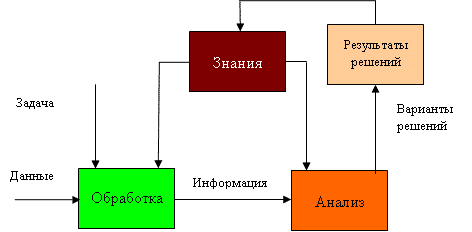

Главное отличие ИНФОРМАЦИИ от ДАННЫХ в том, что по ИНФОРМАЦИИ можно принимать управленческие решения, а по данным – нет. ДАННЫЕ необходимо соответствующим образом обработать, проанализировать и получить из них ИНФОРМАЦИЮ.
Из ИНФОРМАЦИИ мы уже можем попытаться получить какие-либо знания.
Пример для инженеров: есть данные, что при замыкании высоковольтных проводов на корпус низковольтной аппаратуры последняя выходит из строя – как видите, вывода нет и решения принять нельзя. А вот пример информации: в 100% случаев короткое замыкание силовых кабелей на корпус незаземленной низковольтной аппаратуры приводит к выходу её из строя. Вывод из этой информации приводит к знанию – аппаратуру необходимо заземлять.
В общем виде схема перехода этих субстанций выглядит так:

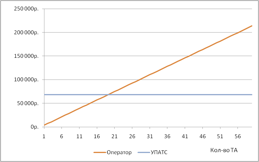

Попробуем в первой плоскости. Хочу заметить, что все приведенные цифры взяты от балды, а данные примеры не стоит рассматривать как руководство к действию. В любом случае, то, что нарисовано у меня, может в корне отличаться от ситуации в каждом отдельном конкретном предприятии, а входных данных может быть гораздо больше. Именно в этом и заключается искусство управления – найти оптимальное (не идеальное, подчеркиваю) решение в ситуации со множеством неизвестных.
Пример будет простым – при каком количестве телефонных номеров в офисе нам было бы выгоднее установить учрежденческую АТС. Всяческие налоги, НДС и прочие детали для простоты примера опустим.
Входные данные:
Остальное, как то – электричество на питание АТС, прокладку кабеля до каждого отдельного рабочего места, работы по переносу номеров и настроечно-отладочные работы УПАТС, скидки от оператора за объем и т.д. считать не будем. Хотя надо бы. Опять же при расчетах мы не будем организовывать каждому номеру в офисе отдельный городской номер и не будем считать эрланги. Просто подключим нашу АТС двухмегабитным каналом к любому подходящему оператору связи и получим необходимый один входящий телефонный номер и возможность вести тридцать одновременных разговоров. И за все это счастье мы будем платить ровно десять тысяч рублей в месяц.
Заколачиваем все эти наши данные в экселевскую табличку и получаем примерно следующее:

Для сокращения размера таблички я вырезал серединку.
Принципиально, мы все расчеты уже сделали и определили, что CAPEX при покупке АТС становится более интересным уже на переходе с 18 на 19 телефонных линий. А OPEX более интересным становится при количестве абонентов больше 22.
Попробуем теперь изобразить это дело графически:
Вот и появляется теперь у нас знание (см. первую главу), что в случае эдаких входящих данных получается, что УПАТС установить выгоднее, если число телефонных аппаратов в офисе более 20 штук.

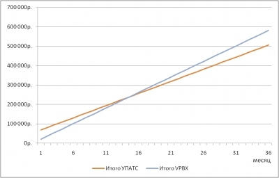

Более сложный вариант – рассчитать окупаемость инвестиций в инфраструктуру и сделать выбор между, например, строительством собственной УПАТС и арендой виртуального PBX.
Вот такие входные данные я придумал:
Получаем следующую таблицу:

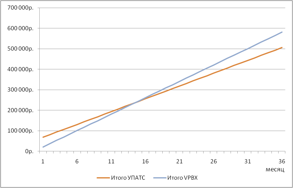

Полученные данные превратим в информацию в виде графика:
И видим, что собственная УПАТС окупится у нас где-то на шестнадцатом месяце. Казалось бы, решение принято – нужно ставить свою УПАТС. Но имеется ряд факторов, которые бы хотелось тоже отразить. И это не электропитание УПАТС – сдвижку окупаемости на месяц можно считать несущественной.

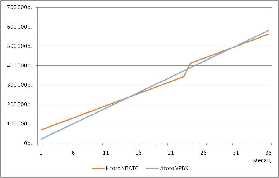

Это фактор upgrade или ремонта нашей УПАТС, которые весьма вероятны ровно через два года. Предположим, что стоимость сей процедуры обойдется нам в стоимость новой 56 000 рублей. И вот что мы получим:
А есть еще факторы риска, что УПАТС просто сломается и мы получим не функционирующих офис из 60 бездельничающих обормотов. Конечно же, и VPBX у оператора может сломаться, но в этом случае мы перенесем риски по обслуживанию на него самого.
Впрочем, я не уговариваю вас приобретать VPBX – я хочу показать, что принятие финансово-управленческого решения штука, во-первых, вполне себе научная и рассчитываемая, а во-вторых, факторов может быть гораздо больше, чем два – выгодно/не выгодно.
