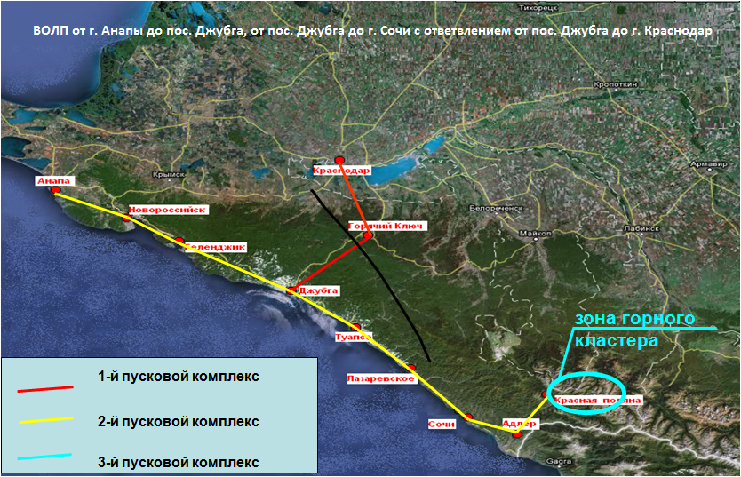

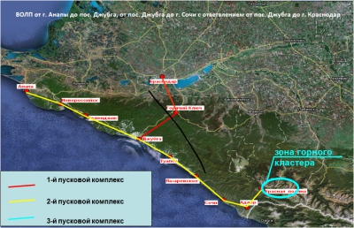

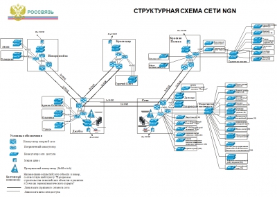

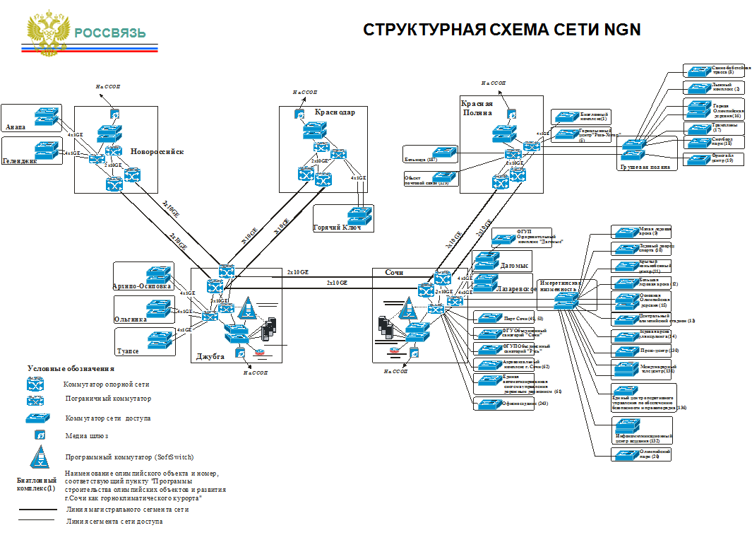

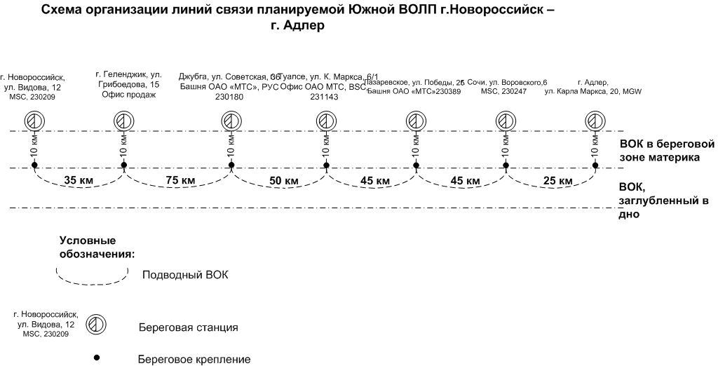

Объем строительства, проводимый Федеральным агентством связи в рамках программы, по сути своей аналогичен созданию оператора связи с мощной телекоммуникационной инфраструктурой в пределах субъекта федерации. При этом на самых «лакомых» территориях Черноморского побережья РФ и после Олимпиады останется в действии такой объект, как ВОЛП от г. Анапы до пос. Джубга, от пос. Джубга до г. Сочи с ответвлением от пос. Джубга до г. Краснодар.
Строительство этого объекта связи будет производиться тремя пусковыми комплексами:
Первый этап строительства осуществляет ЗАО «Межгорсвязьстрой». За 2009 год проложено уже 63,31 км кабеля.
В соответствии с графиком, ввод объекта в эксплуатацию планируется на декабрь 2011 года. Строительство ВОЛП ведется в полосе отвода придорожной полосы автомобильных дорог федерального значения с прокладкой в защитных пластмассовых трубках (ЗПТ).
К началу 2012 года строящийся сейчас объект связи будет одним из самых значимых и мощных сетевых транспортных проектов на Черноморском побережье России, имеющий к тому же и очень хорошее присутствие в сопутствующих населенных пунктах.

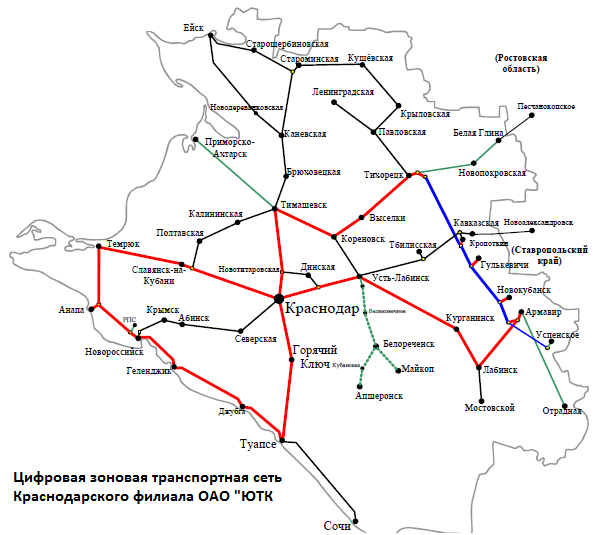

Лучшее географическое присутствие (но пока не техническое) имеет сейчас на побережье только сеть Краснодарского филиала ОАО «ЮТК». Кабельная инфраструктура филиала в западной и южной части Краснодарского края представлена сейчас кольцом ВОК по трассе Краснодар – Славянск-на-Кубани - Темрюк – Анапа – Новоросссийск – Геленджик – Джубга – Туапсе – Горячий ключ - Краснодар с ответвлением из Туапсе на Сочи. На участке Краснодар – Горячий ключ – Туапсе – Сочи 24-х волоконный оптический кабель проложен по опорам ЛЭП.
Территория центрального Сочи, обслуживаемая ТЗУС/АМТС (Воровского 6), ОПТС-53 и ОПТС-62 связана кольцом из участков оптического кабеля 24-мя (участок ОПТС-53 – ОПТС-62) и 8-мь волокон.
Далее, от ОПТС-62 проложен 8-ми волоконный кабель до АТС-44 в Адлере с включением по трассе следования прилегающих АТС м/р Бытха и поселков Хоста, Кудепста, Курортный городок.
В 2008 году от Адлера до Красной Поляны и Эсто-Садок, где и будет размещаться горный кластер олимпийских объектов, проложен 24-х волоконный оптический кабель (кабельная канализация, опоры ЛЭП, по стенам туннелей) с подключением ПСЭ поселков Молдовка, Казачий Брод, Кепша. На участке от Красной Поляны до Эсто-Садок в кабельной канализации проложен 8-ми волоконный оптический кабель протяженность 4,6 км. ВОЛП Адлер – Веселое, также построенная в 2008 году, направлена для обеспечения связью объектов, размещаемых в Имеретинской низменности.
Еще до недавнего времени, в 2008 году, зоновая транспортная сеть ЮТК обеспечивала привязку Сочи веткой уровня STM-4 на участке Сочи – Туапсе и далее уже в Туапсе включалось в кольцо SDH уровня STM-16 с выходом на Краснодар через Горячий ключ (резервирование через Новороссийск – Темрюк – Слявянск-на-Кубани). Сеть передачи данных на участке Сочи – Туапсе была построена на базе Gigabit Ethernet и далее опять же в Туапсе включалась в кольцо DPT уровня STM-16 (Краснодар – Темрюк – Новороссийск – Туапсе – Краснодар).

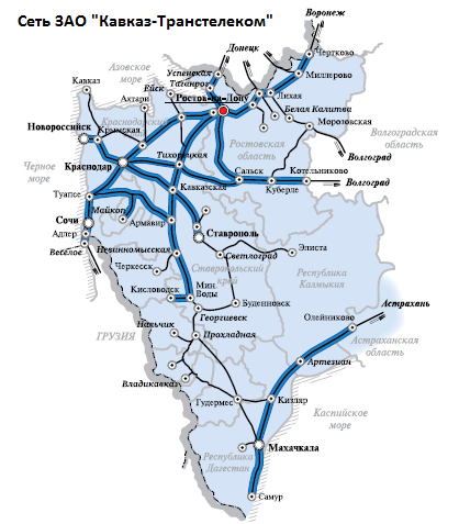

Одним из ключевых достоинств сети Транстелекома является как раз наличие транспортной инфраструктуры на участке от центрального Сочи до Адлера. Чтобы оценить этот плюс, надо понять, что протяженность большого Сочи составляет 105 км. От центрального Сочи до Адлера приходится участок порядка 26-ти км, в том числе и труднопроходимой местности, когда с одной стороны море, а с другой горы. Никто из сторонних операторов, за исключением ЮТК и Транстелекома, этот участок на данный момент своим ВОЛС не прошел. При этом, численность постоянного населения центрального Сочи составляет 133 тыс. человек, а Адлера 111 тыс. человек. То есть, сеть Транстелекома – практически единственно возможный транспорт организации канальных ресурсов для альтернативных операторов в направлении наиболее крупного образования конгломерата Большого Сочи. Чем, кстати, многие местные операторы и пользуются…
