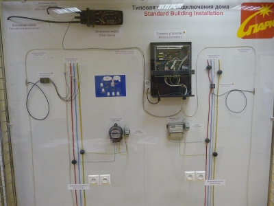

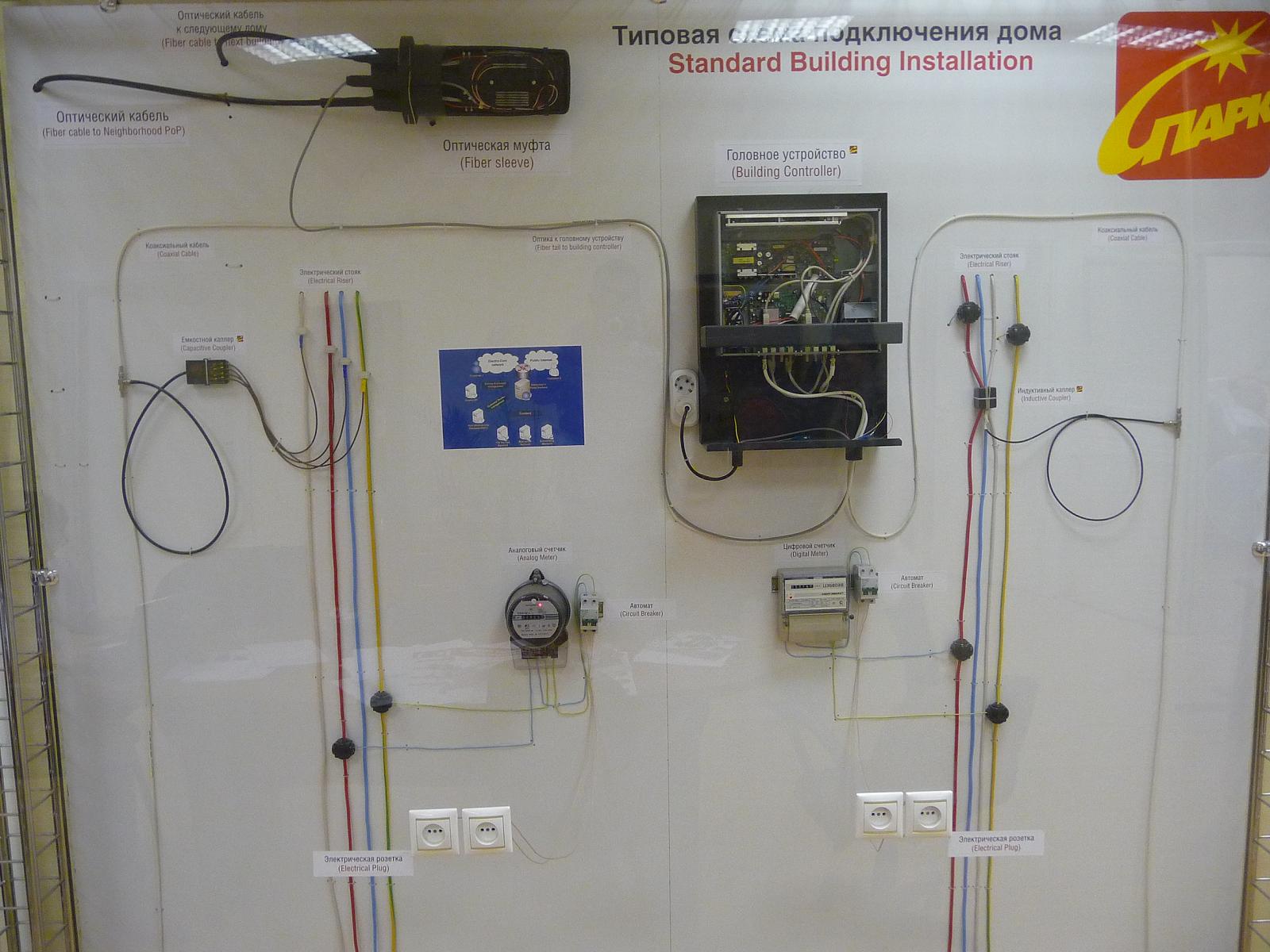

Миграция не является необходимой. Если дом многоподъездный – изначально ставится несколько головных станций из расчета планируемого проникновения 30%. После достижения этого значения можно устанавливать либо дополнительный ящик в наиболее загруженных подъездах, либо параллельно предоставлять услуги по технологии Ethernet. Тем не менее, головные станции бесконечно ставить нельзя – из-за перекрестных наводок в случае невозможности их частотного разнесения сеть разгружается посредством технологии Ethernet. В наиболее загруженных домах call-центр проводит опрос: определяет желающих, проводит работы. Далеко не все хотят сверлить отверстие в квартиру, протягивать еще один кабель. В любом случае, в таких домах услуга предоставляется по обеим технологиям.

В данный момент ведется испытание оборудования, работающего от подстанций, но оптимальным решением для обеспечения качества по-прежнему является сеть FTTB (Fiber to the bulding - подвод оптики в дом).
8. Как оператор решает проблему сильного затухания сигнала и прохода через счетчики и щиты в многоэтажных домах?
С помощью емкостных устройств присоединения последнего поколения, позволяющих наводить сигнал не только на фазные провода, но и на ноль, прохождение сигнала значительно улучшилось. Устройства являются пассивными и не оказывают дополнительной нагрузки на РЭС здания. В исключительных случаях, устройства присоединения дополнительно размещаются непосредственно перед вводом в квартиру после счетчиков.
