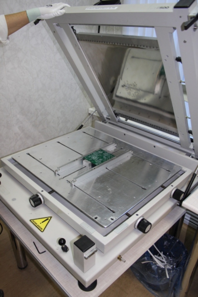

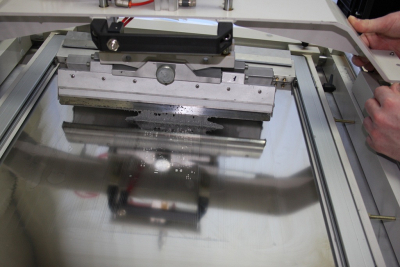

Далее плата попадает под трафарет, вырезанный лазером из тонкой стали, они совмещаются с высочайшей точностью. На контактные площадки платы наносят строго рассчитанный объем паяльной пасты.

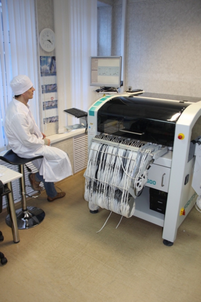

Теперь  она готова отправиться в аппарат автоматической установки компонентов.
Экскурсия на производство НПП "Полигон"

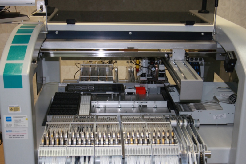

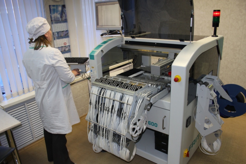

Робот начинает устанавливать мелкие детали – резисторы, конденсаторы, микросхемы. Через несколько минут он выдает плату с установленными компонентами, которые держатся за счет поверхностного натяжения паяльной пасты либо приклеены автоматом, если их вес превышает определенную величину. Теперь все это нужно закрепить. Для этого плата отправляется в специальную многозоновую конвекционную печь.

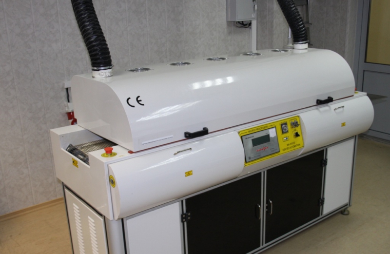

В печи на конвейере размещается одновременно более десятка плат. У аппарата есть несколько температурных режимов - от "минимального" 120С (предварительный прогрев), до 370С (паяние).

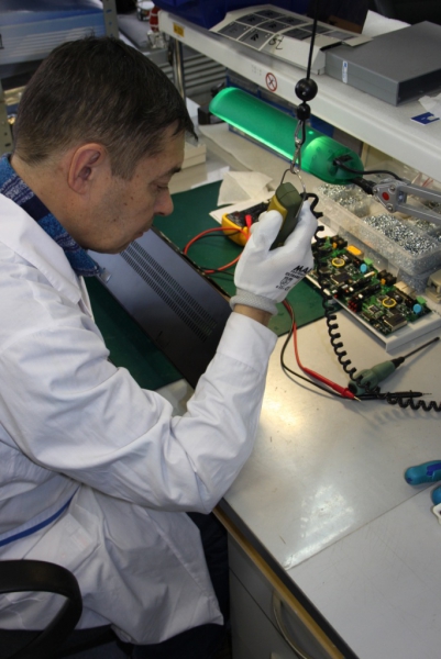

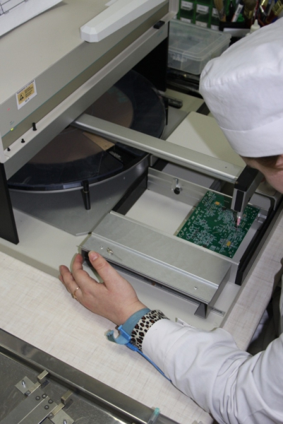

Осмотр  изделия и - оно поступает  на участок ручного монтажа, где  к нему добавляют те элементы, которые  нельзя было сажать в печку. Здесь  сотрудник прибегает к помощи ручного манипулятора.

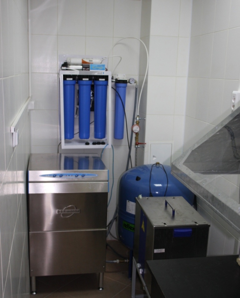

Изделие моется в ультразвуковой отмывке и струйной камере специально подготовленными деионизированными водяными растворами, потом сушится и попадает на участок настройки.

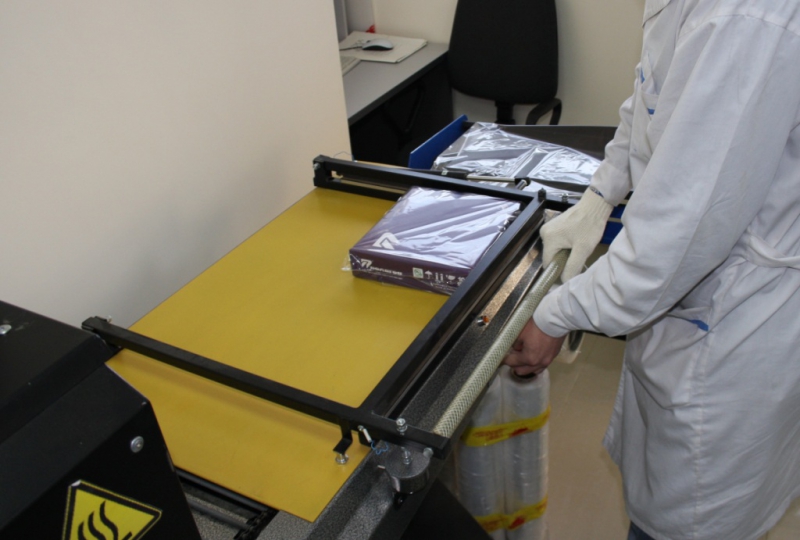

Для каждого  из десятков видов продукции есть свой вариант упаковки, к каждому прилагается свой пакет документов. После этого изделие упаковывается в фирменные коробки и попадает в термоупаковочную машину. Все, после этого заказ попадает на склад.
Собственно  говоря, склад у НПП "Полигон" очень компактный и располагается на территории отдела сбыта. Логистика в компании выстроена так, что полок на складе мало – работа идет по плану в основном под сформированный декадный заказ и только небольшая часть продукции делается с запасом. Таким образом, компания экономит на отсутствии больших складских помещений и не замораживает оборотные средства.

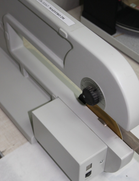

Промышленный нож

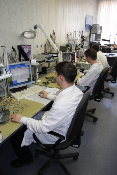

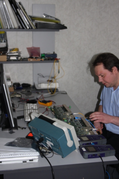

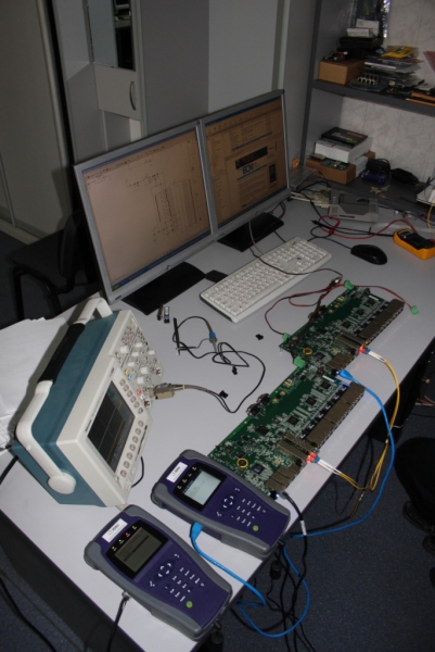

Рабочее место разработчика

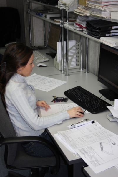

Рабочее место конструктора

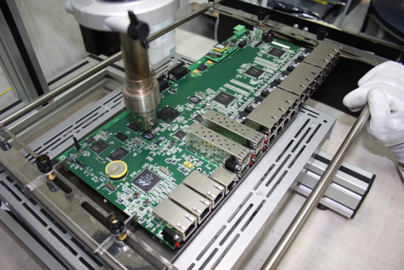

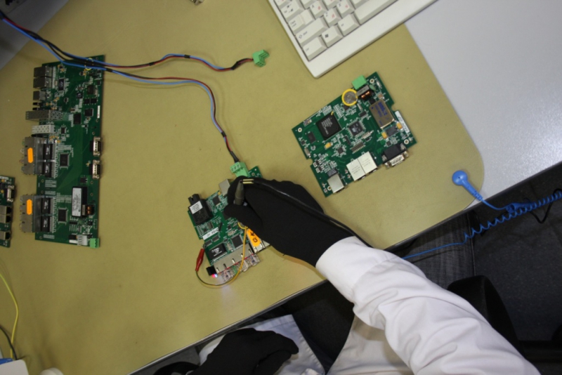

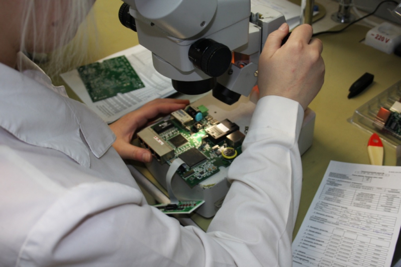

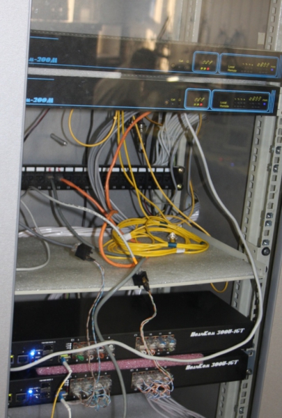

Ремонтная станция

AT91 И marvell 6131 и стомегабитник боевое решиние :) Почему не монтажная линейка то? Незачет. Или может так сняли.

На самом деле статья описывает банальнейшие вещи... И оборудование довольно обычное. Самые интересные и реально характеризующие вещи - типа, например, лимиты сборочных машин по размеру, весу и точности установки компонент - за кадром. Ну а как ликбез "как делают электронные изделия" для журнала "Гламур" - вполне годится :)
Кто-то здесь писал про мелкосерийность? Граждане, просто для информации, я не знаю, как данный конкретный комплект, но вообще сформировать линии производительностью менее, чем приблизительно 20 тыс. плат в месяц - это просто нереально. Тут с одними гражданами общался, у них линия НАМНОГО лучше, плюс к этому гораздо более гибкая, не требующая изготовления оснастки вообще, так вот они СОВОКУПНО, своим производством и заказами со стороны ее грузят только наполовину. Хотя их комплект по меркам индустрии - "мелкосерийный", на нем ну максимум тысяч тридцать в месяц можно клепать.

Для интересующихся компоненты от 0201. шаг в плоть до FP-0.3 мм. ну BGA можно не продолжать... сам робот вот: placeALL® 600

Мне интересно, почему они не поставят в коммутатор систему мониторинга- как в том-же zyxel mes-3528 почему они не встроят UPS на низкой стороне, хотя бы как у товарищей ОПСников буферный заряд 13.8в при 11в отключение...
