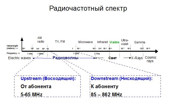

«DOCSIS базируется на частотном разделении потоков данных, передаваемых от головного кабельного модема (CMTS, Cable Modem Termination System) к абонентскому модему в диапазоне 47/54/87…862 МГц (downstream) QAM-модулированными сигналами и от абонента в диапазоне 5…30/42/65 МГц (upstream) QPSK или QAM- модулированными сигналами, - рассказывает Роман Шуматов. - Причем downstream поток является общим для всех пользователей, находящихся в зоне действия физического сегмента конкретного CMTS, то есть вся полоса делится между активными пользователями, принимающими данные в каждый момент времени. В зависимости от версии спецификации DOCSIS скорость в прямом канале - 55.6 Мбит/с, версия 3.0 позволяет достигнуть 220 Мбит/с и более. В upstream потоке используется принцип временного разделения канала, что позволяет передавать данные на скорости до 30 Мбит/с, в версии 3.0 - 120 Мбит/с».
