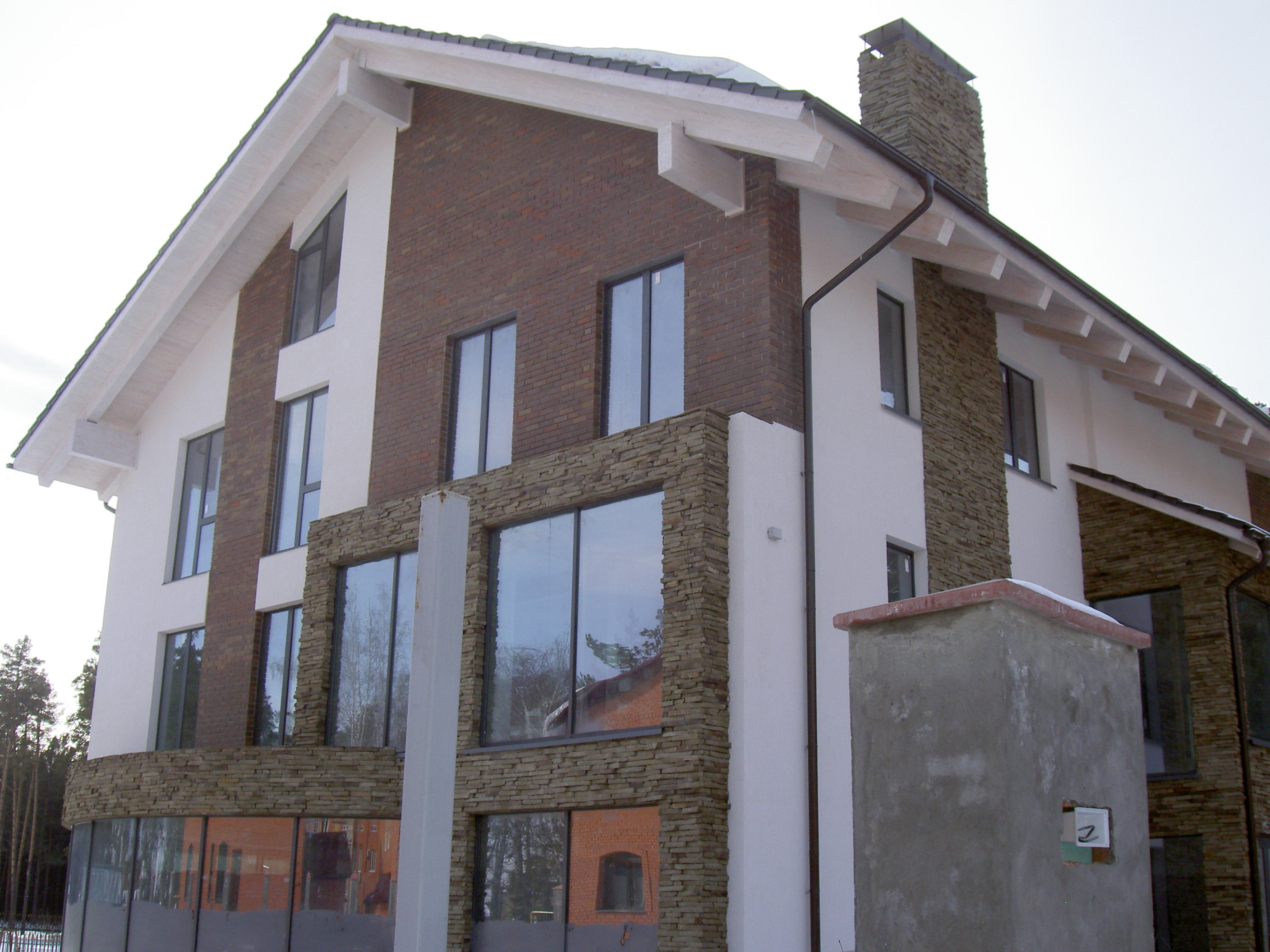

Самое время посмотреть вокруг, и подумать, чем можно ещё заниматься. Многим людям не нравиться жить в многоквартирных муравейниках. Они мечтают о личном доме. Поэтому год от года ширится частный сектор, растут пригородные коттеджные поселки.

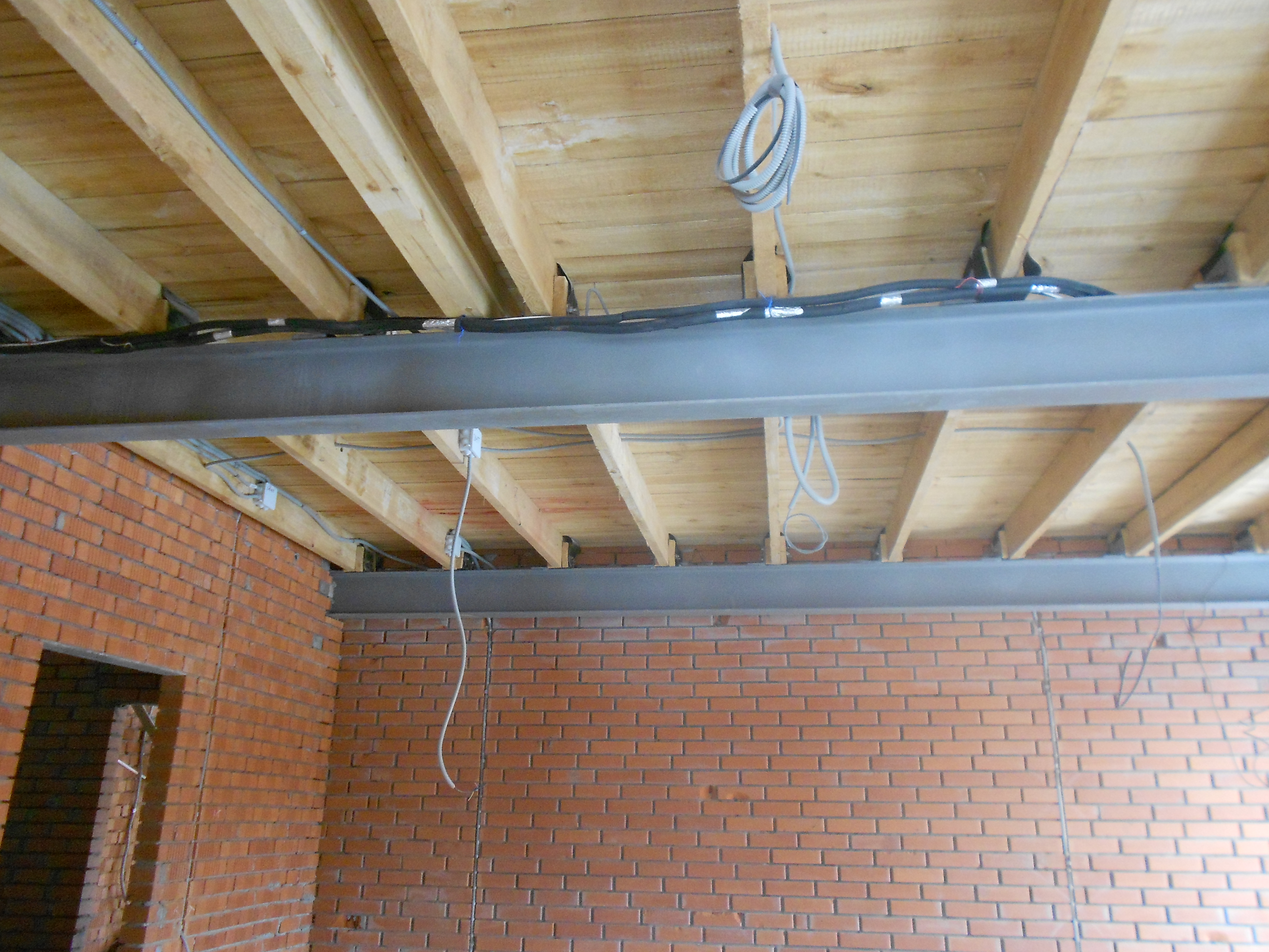

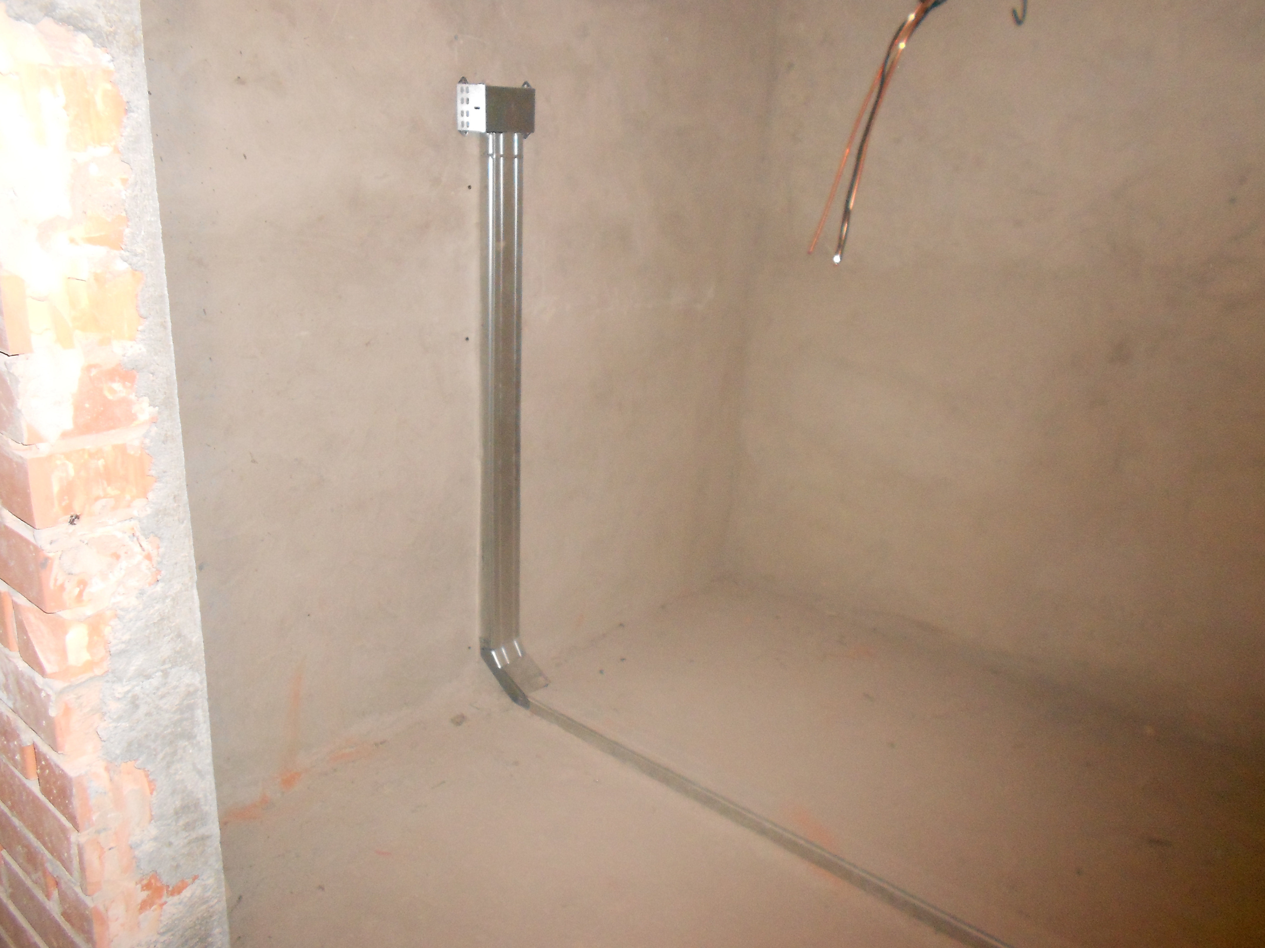

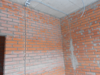

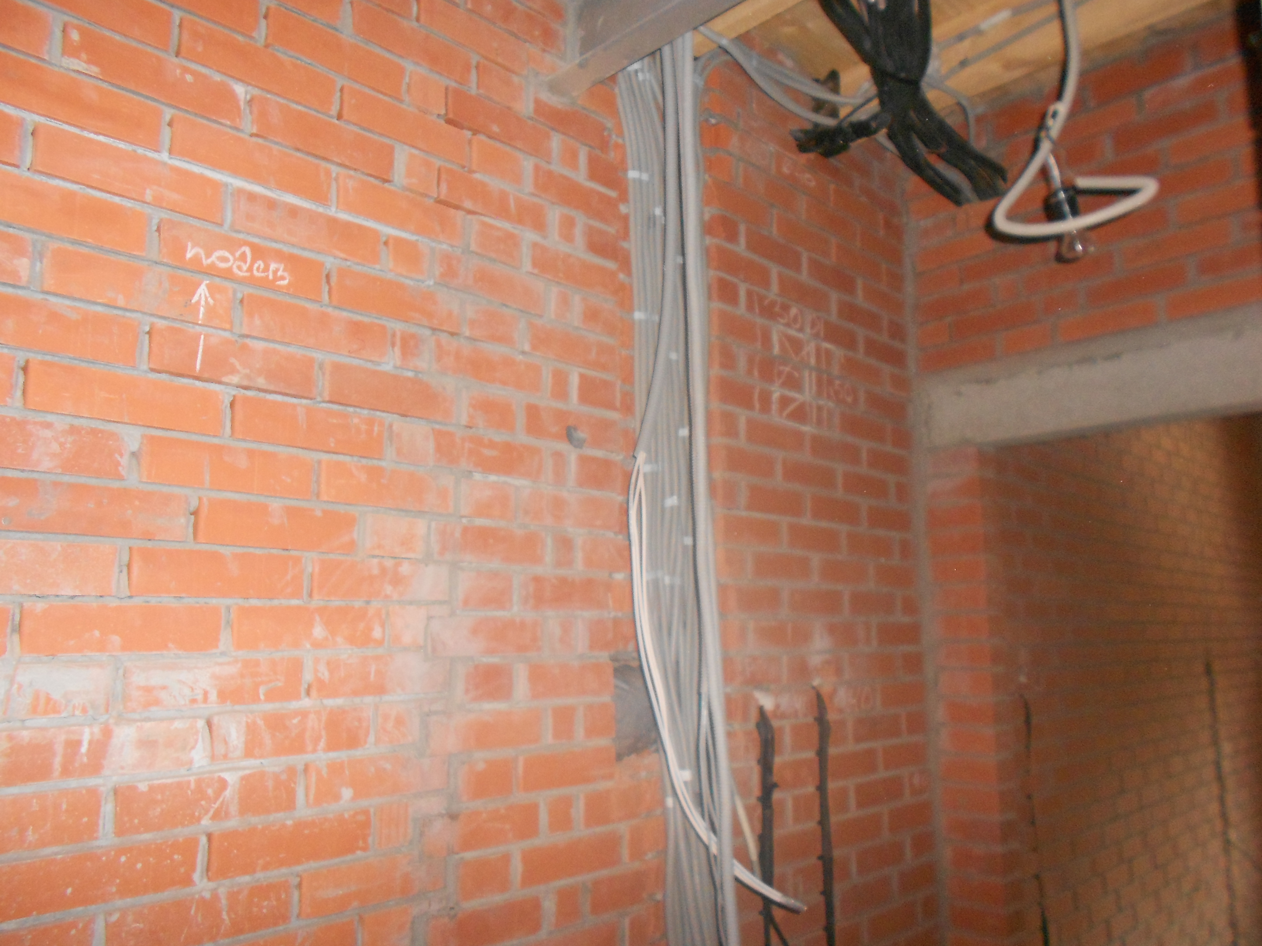

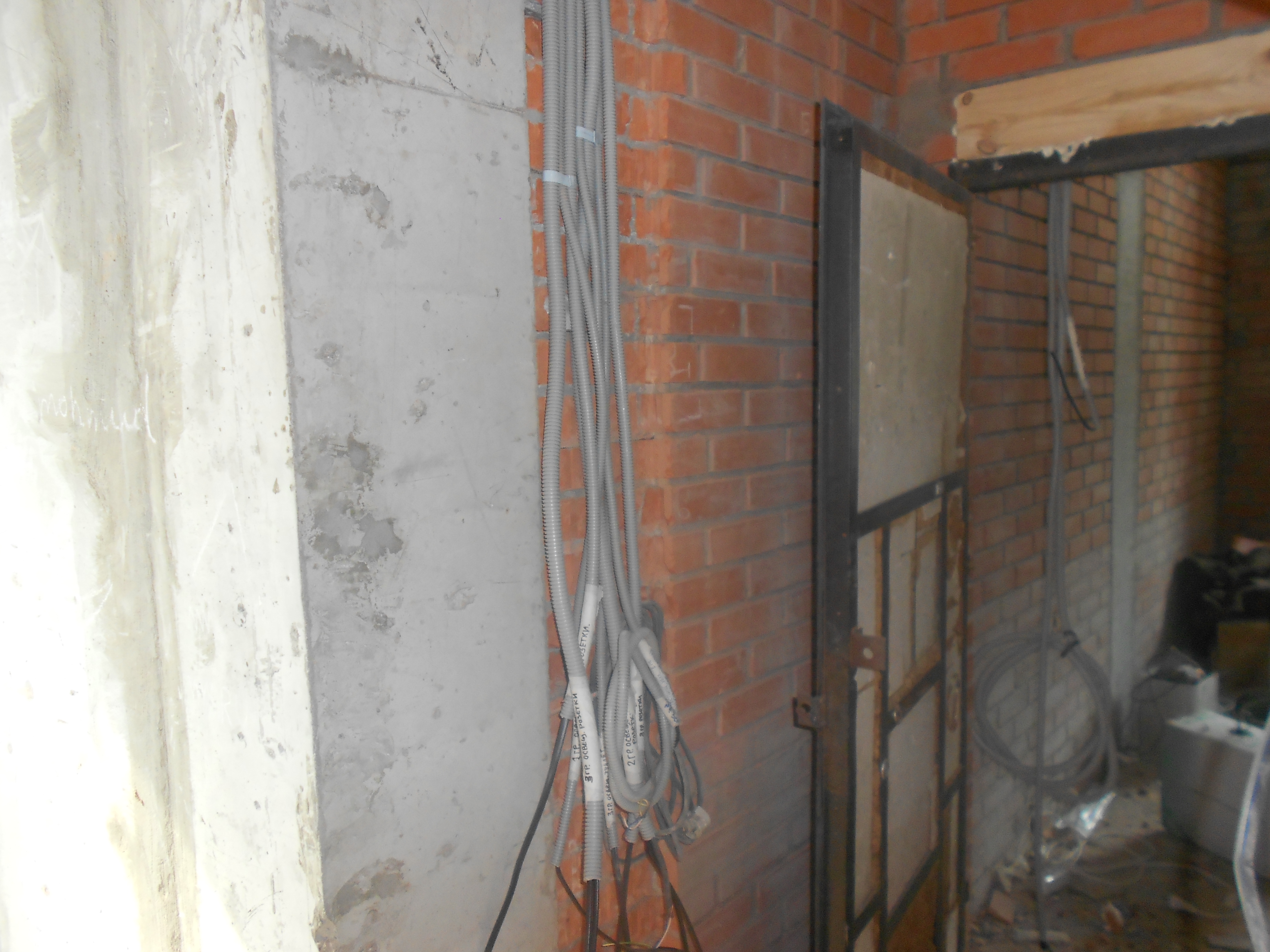

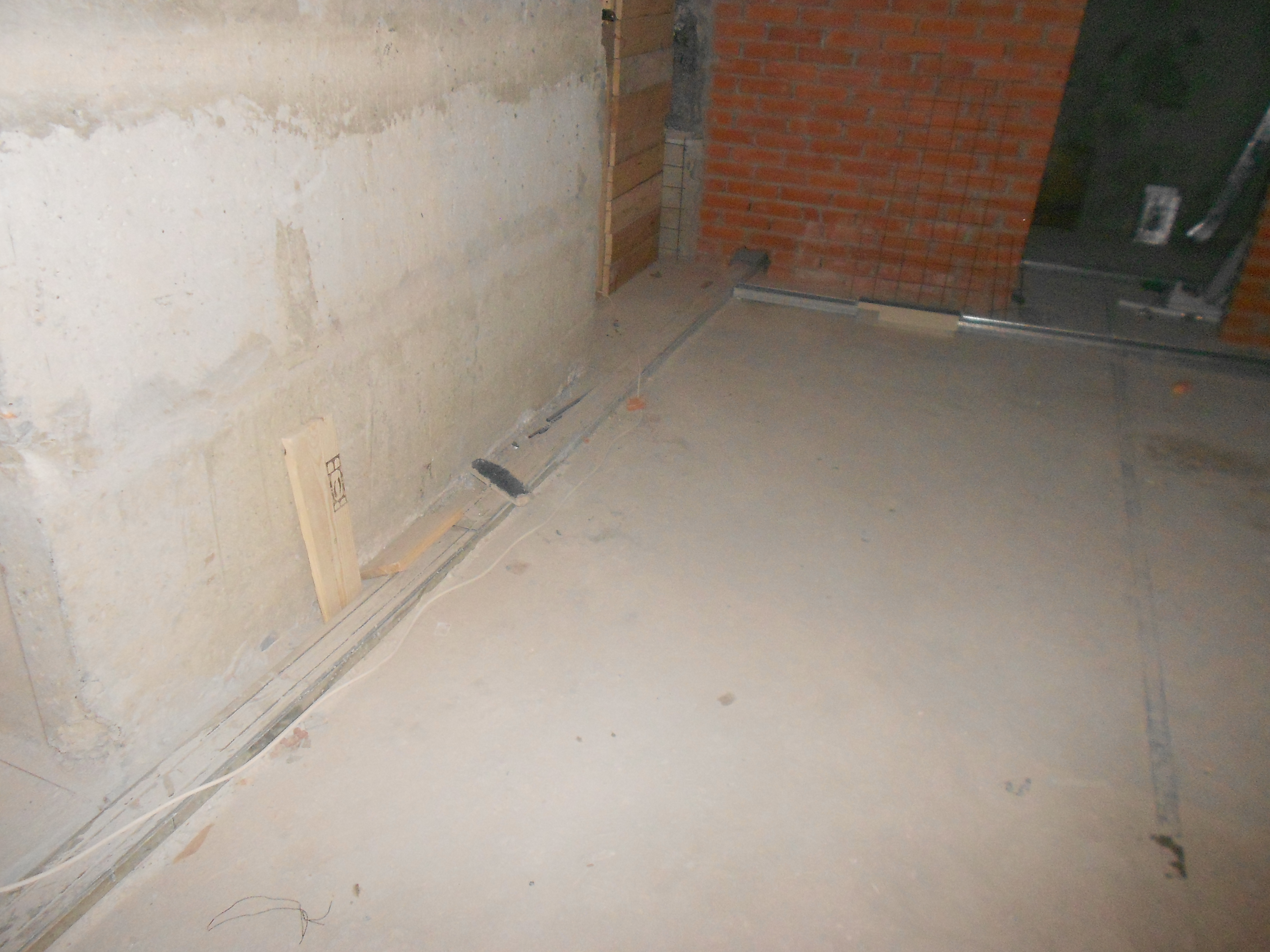

А современный загородный дом – это высокотехнологичное жилище, со всеми удобствами, и, следовательно, на стадии строительства в него нужно заводить и раскидывать сети: электрические, слаботочные. А это не до конца занятая ниша.

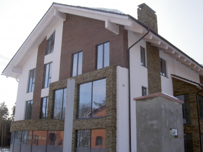

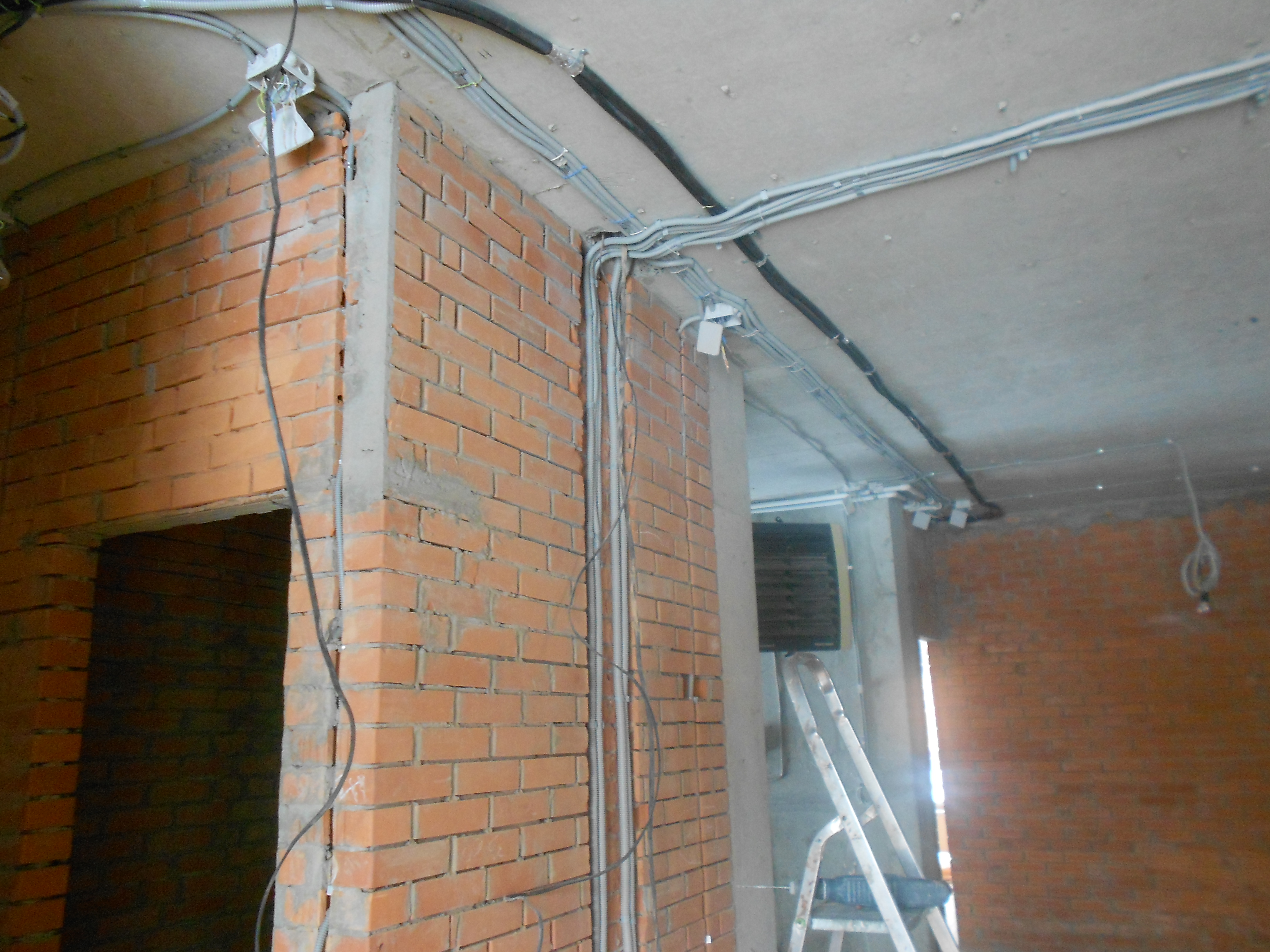

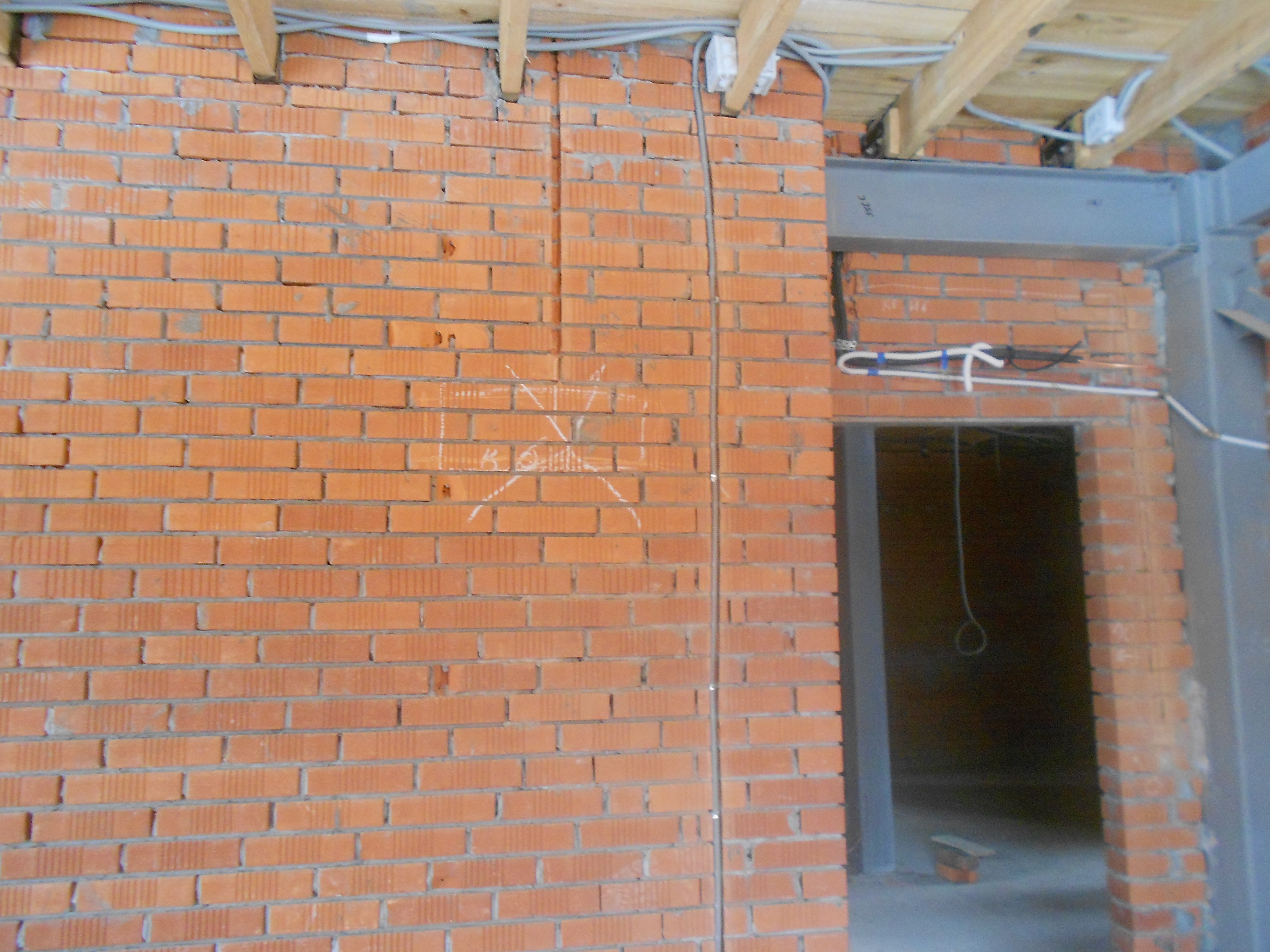

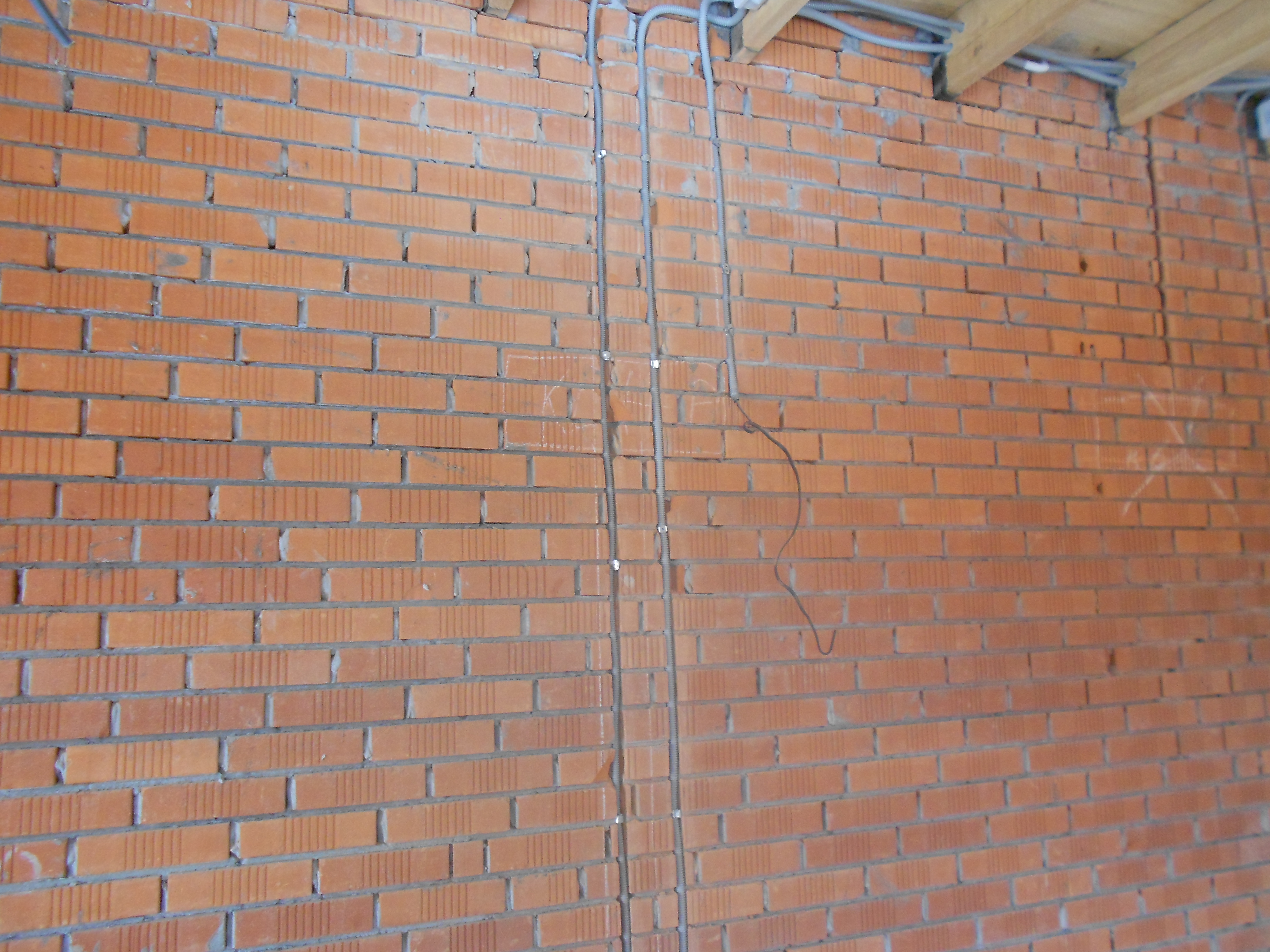

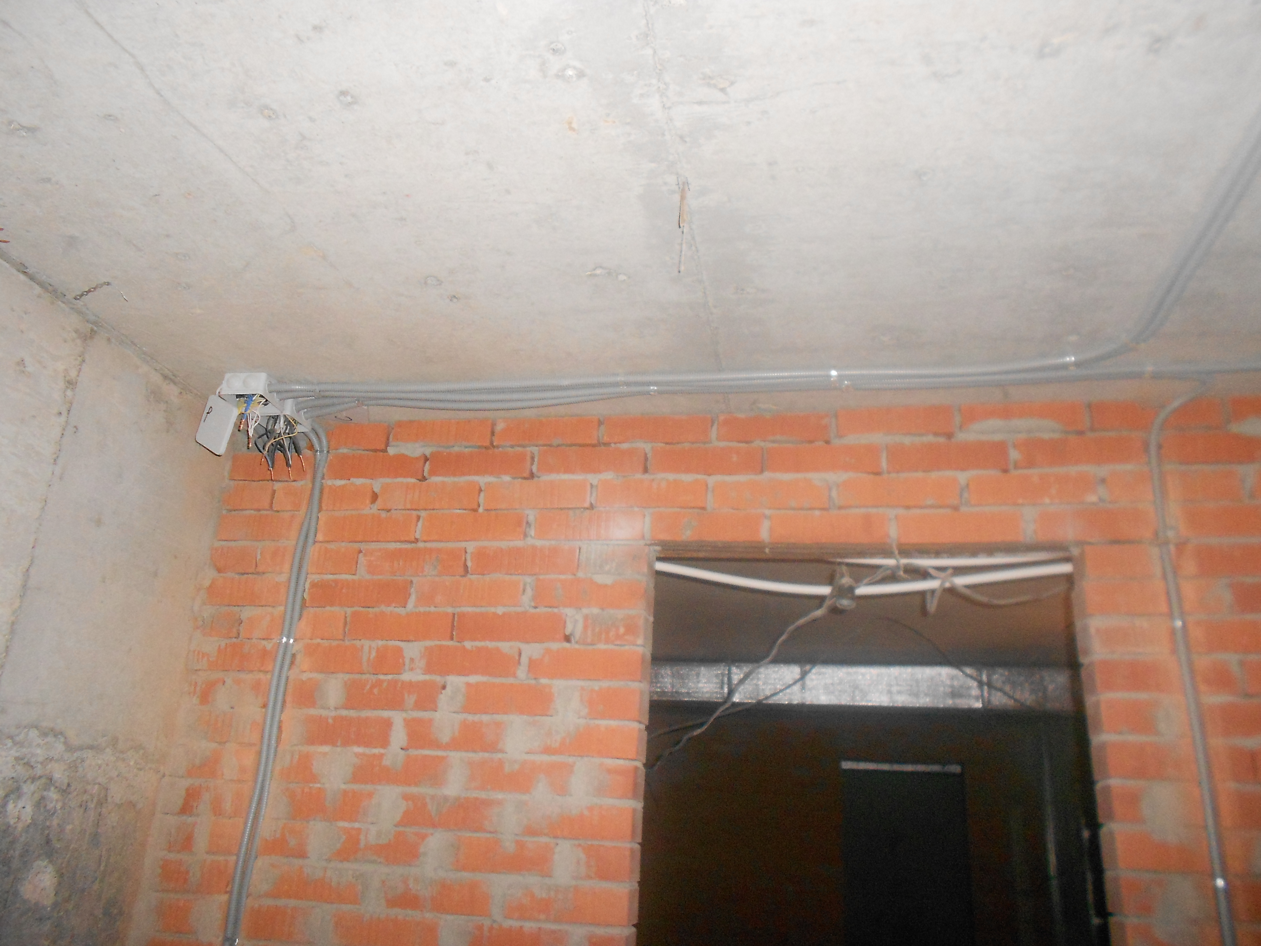

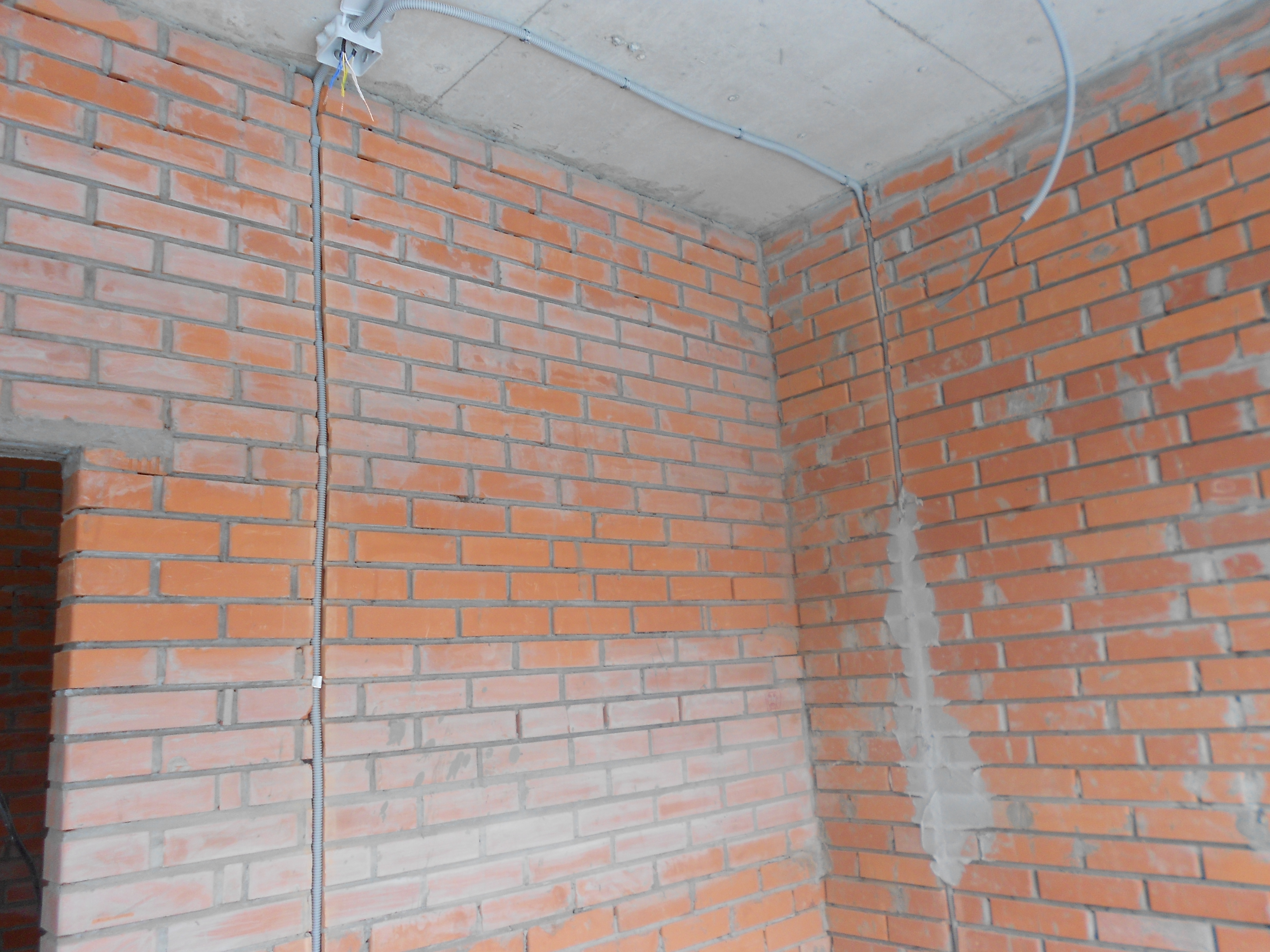

Итак, загородный дом, стадия строительства.

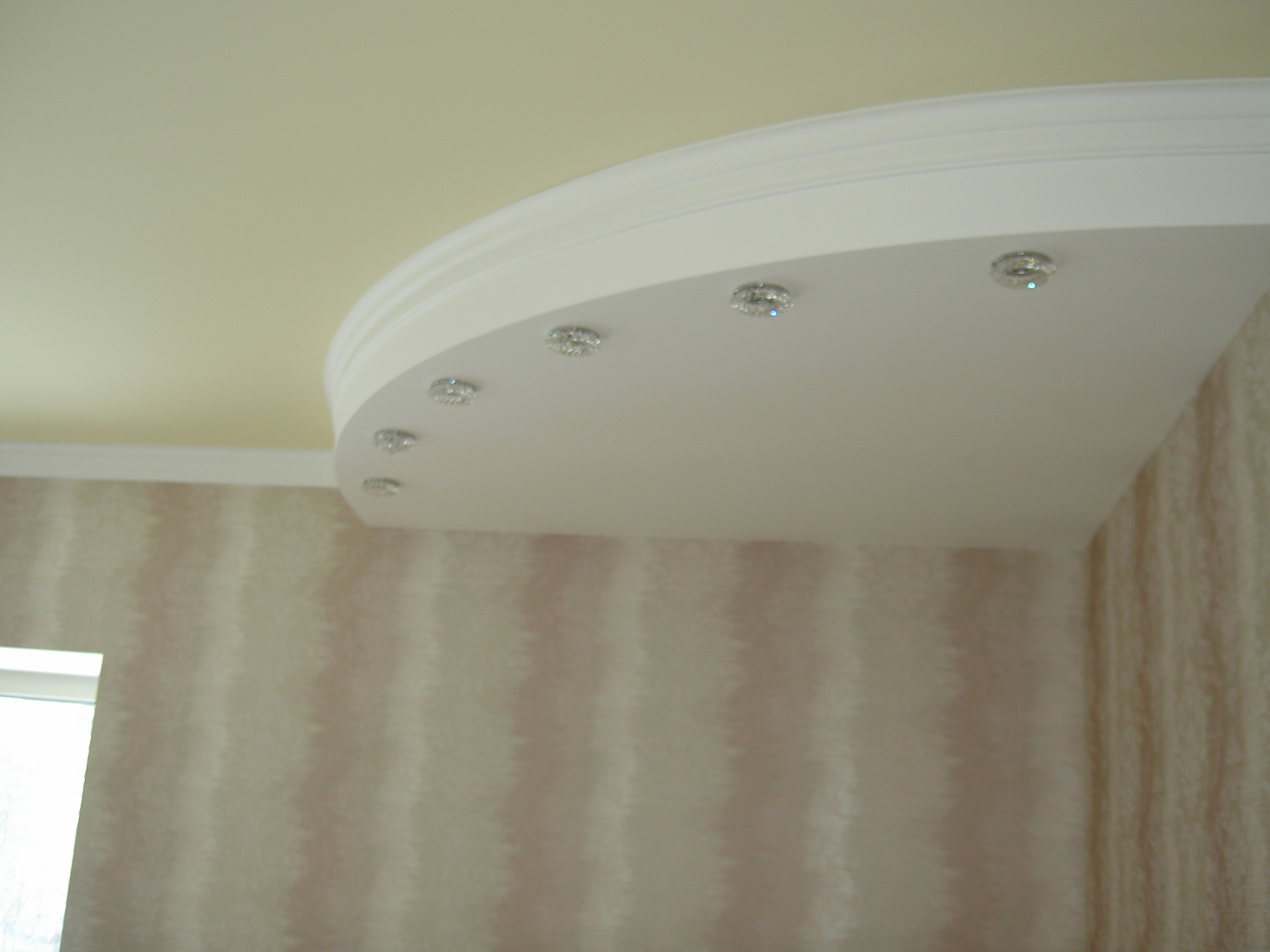

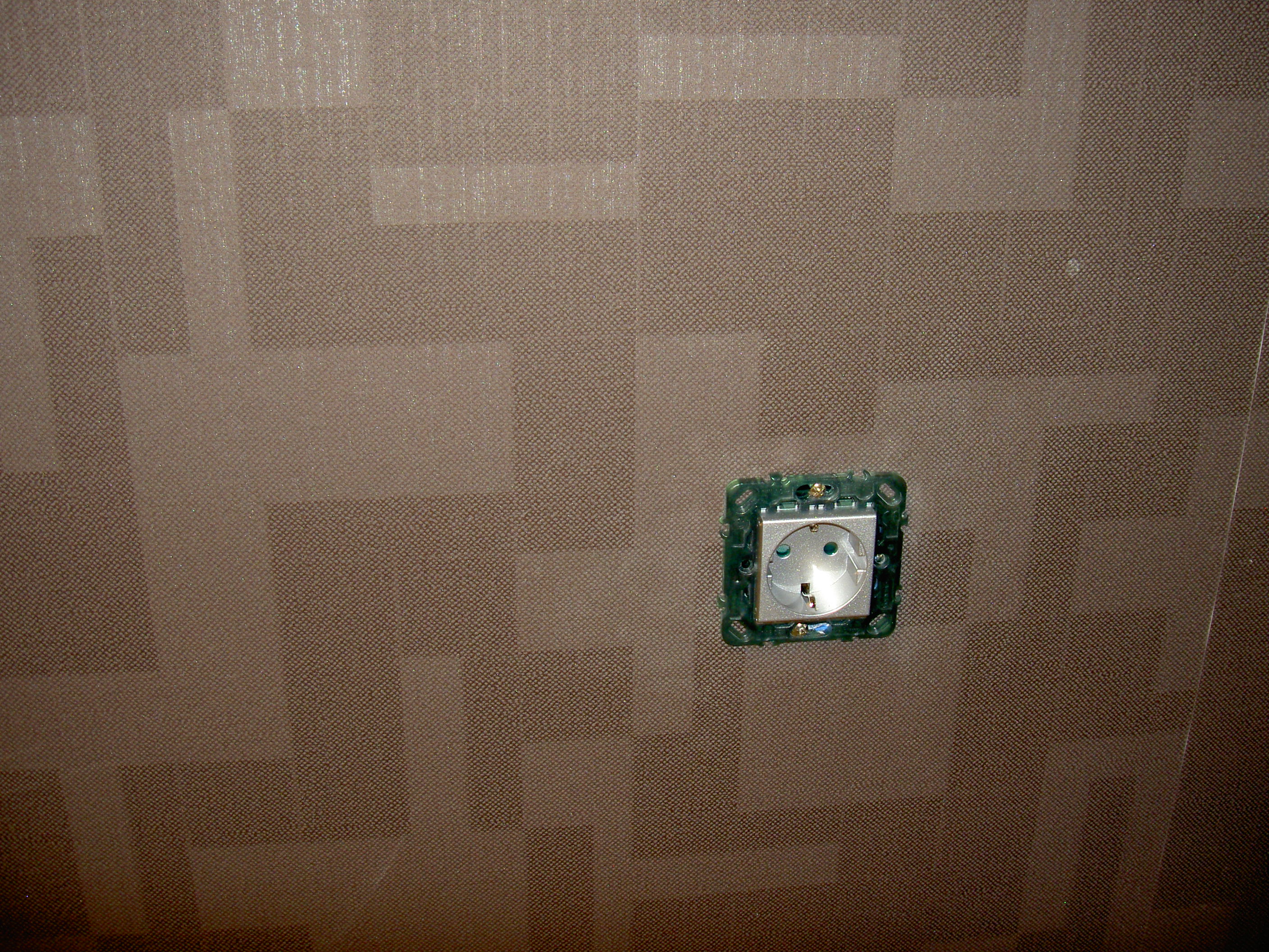

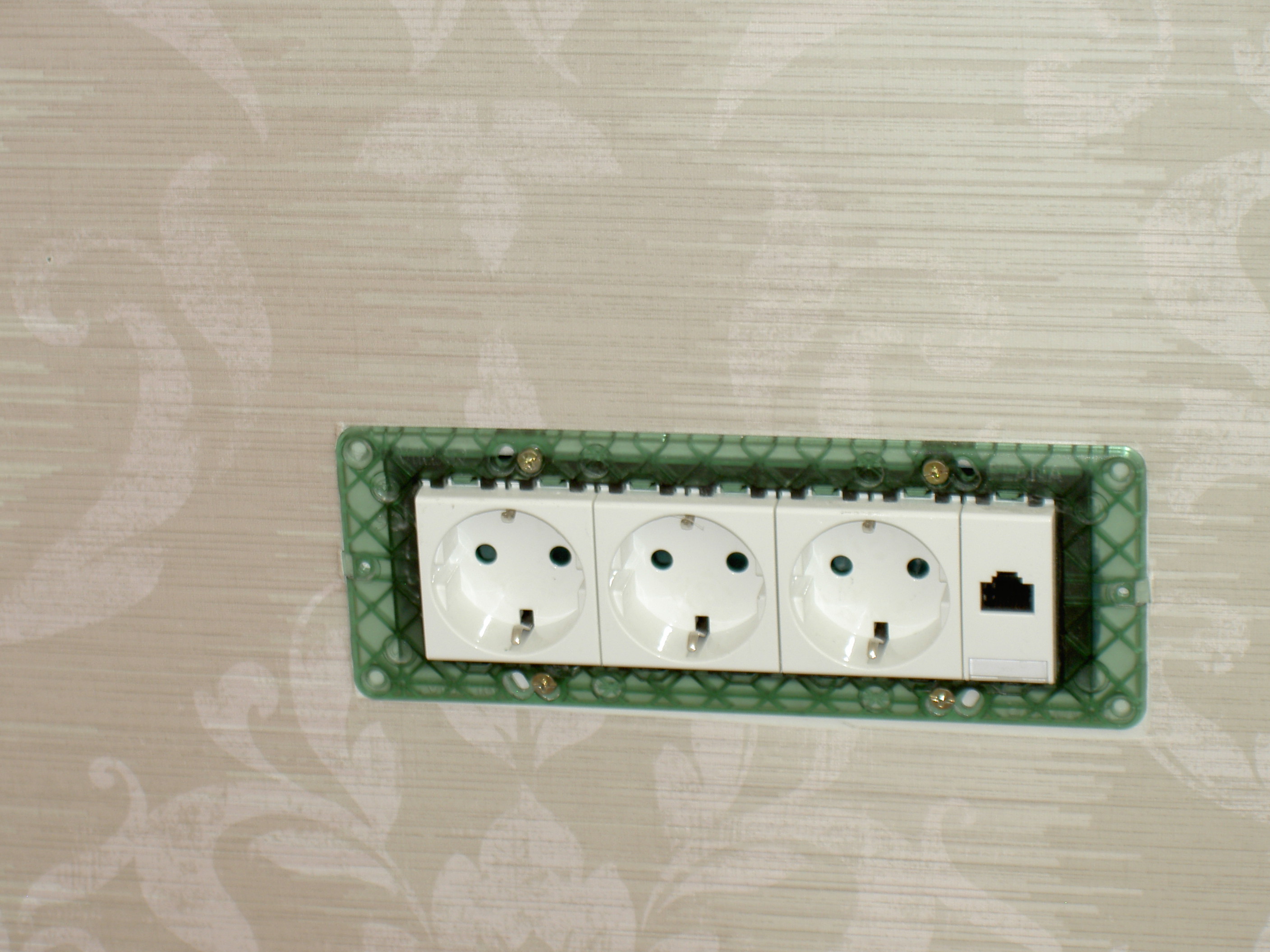

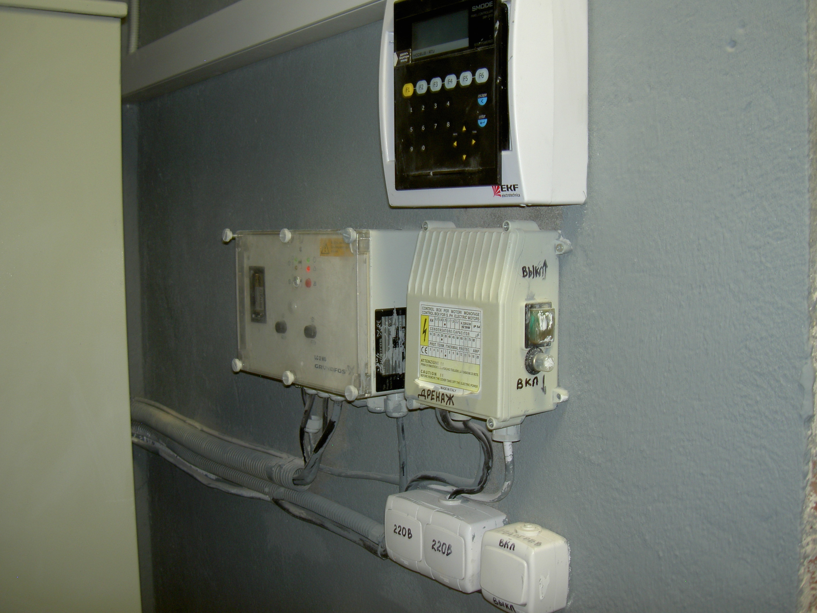

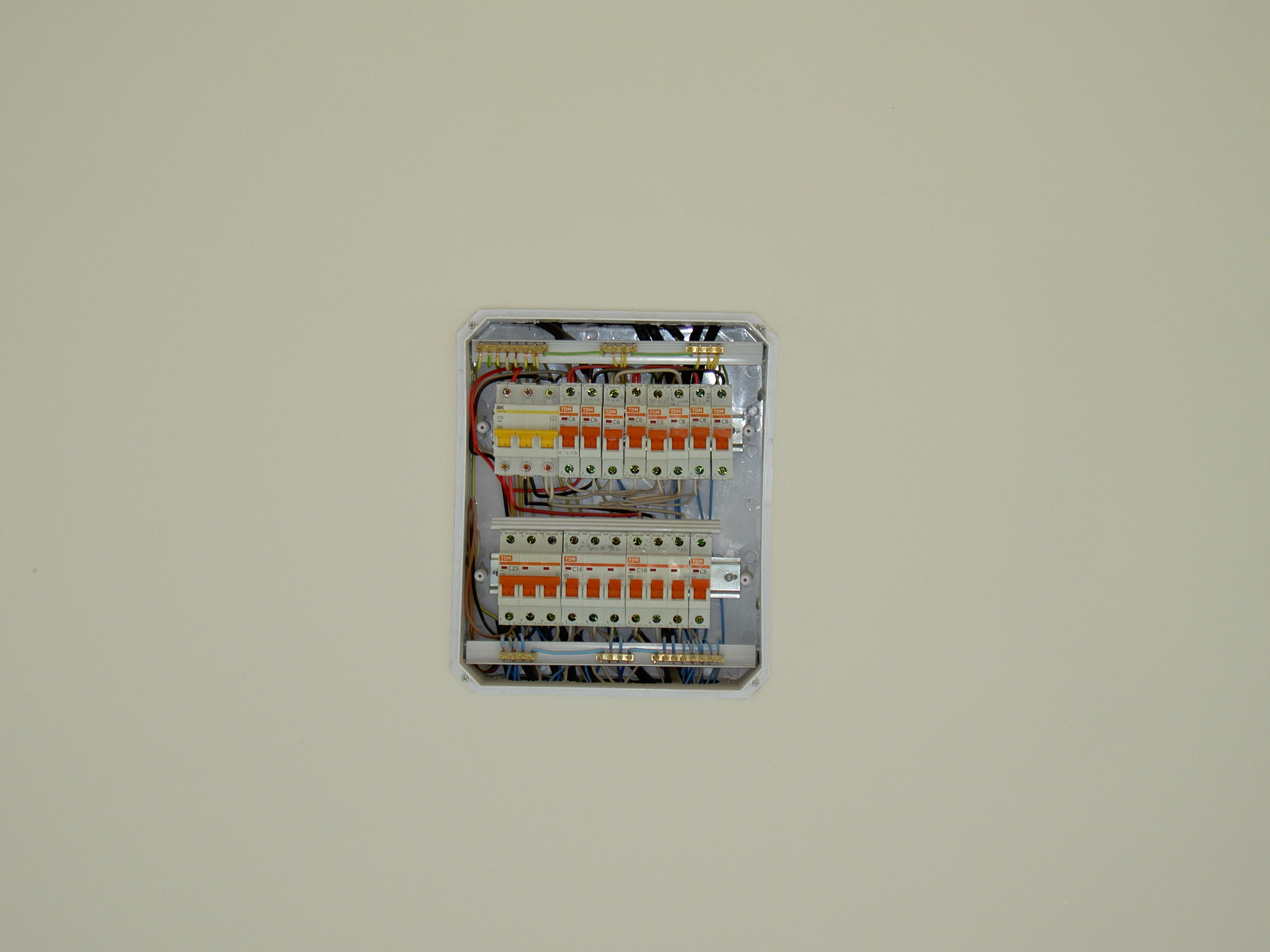

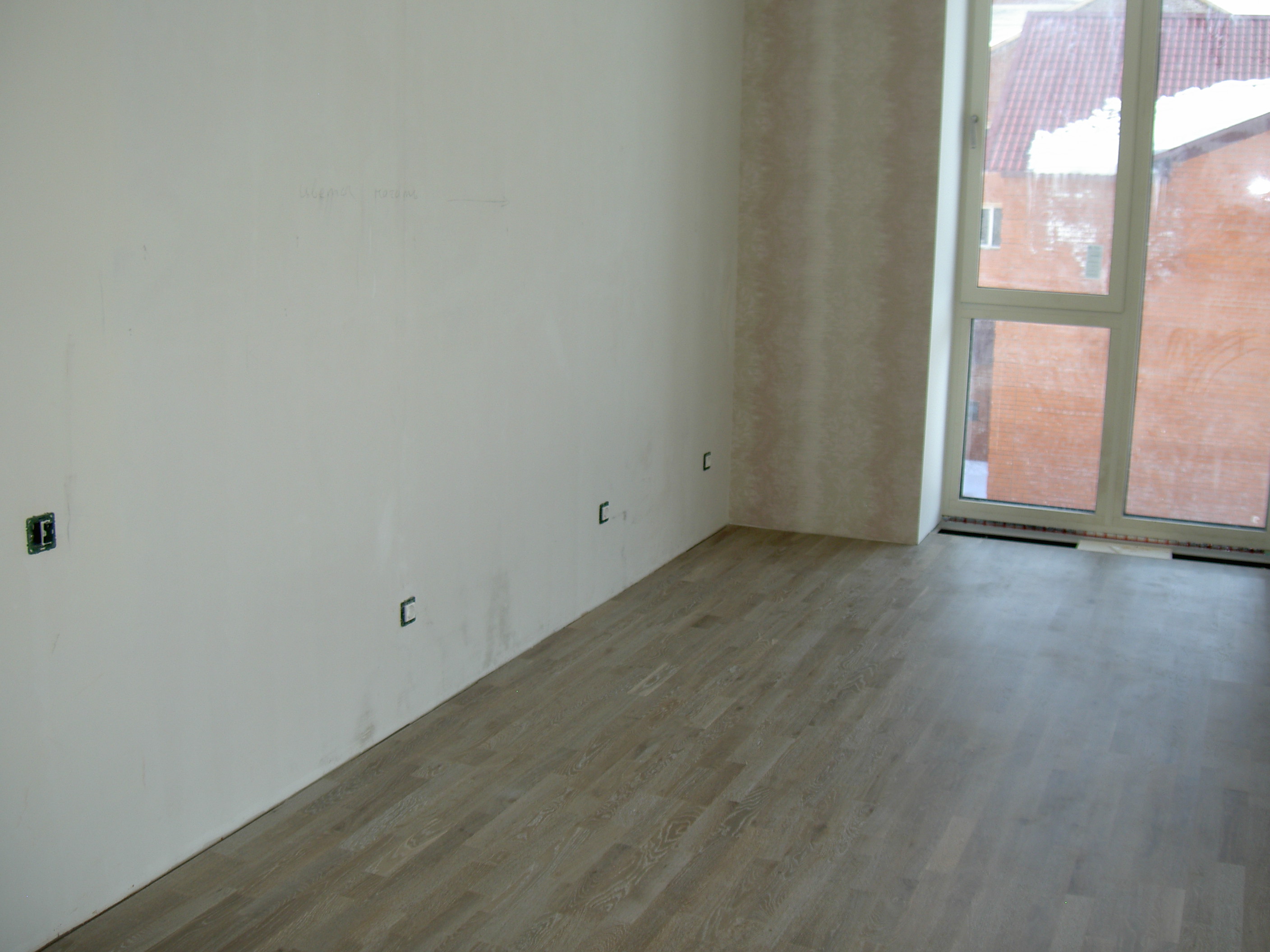

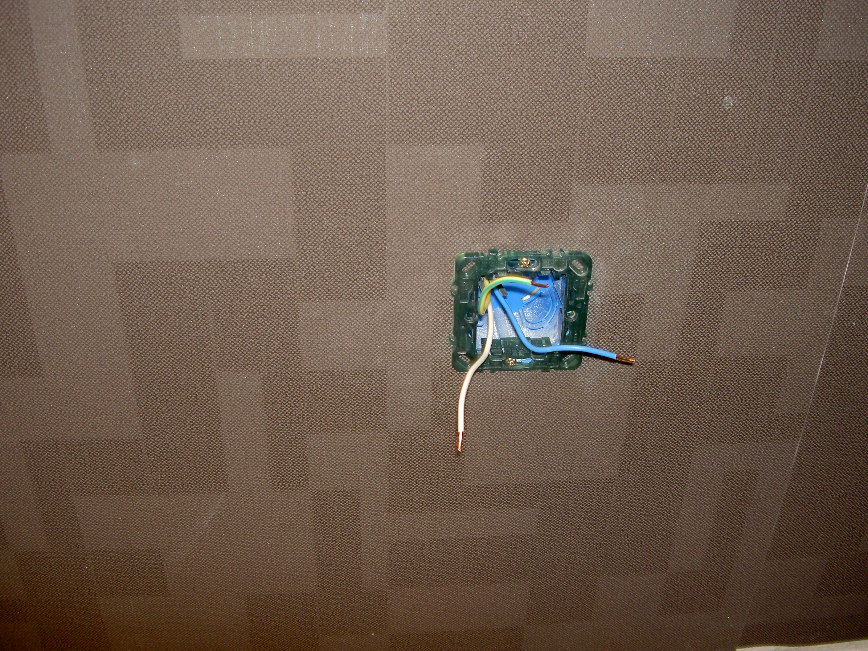

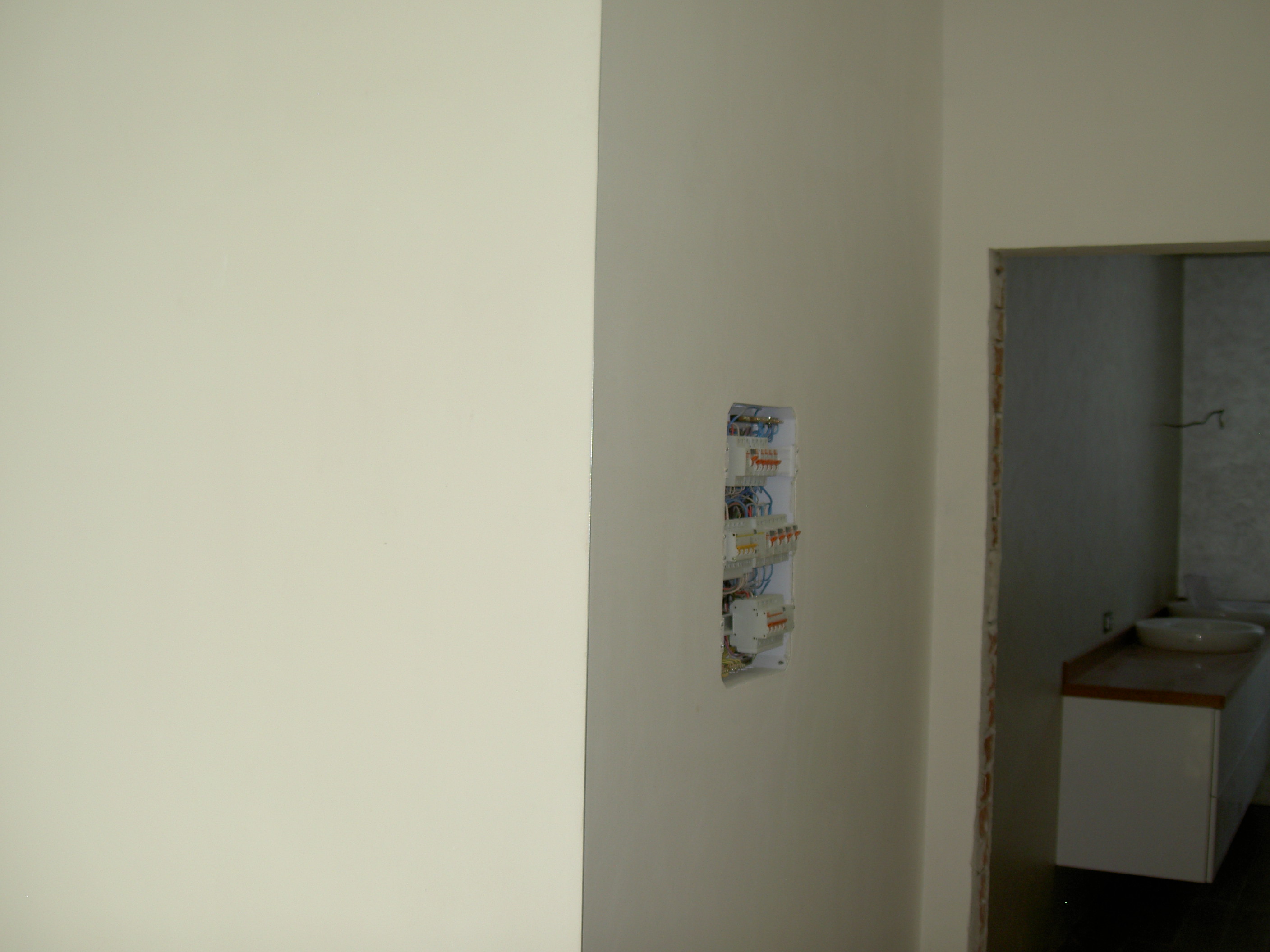

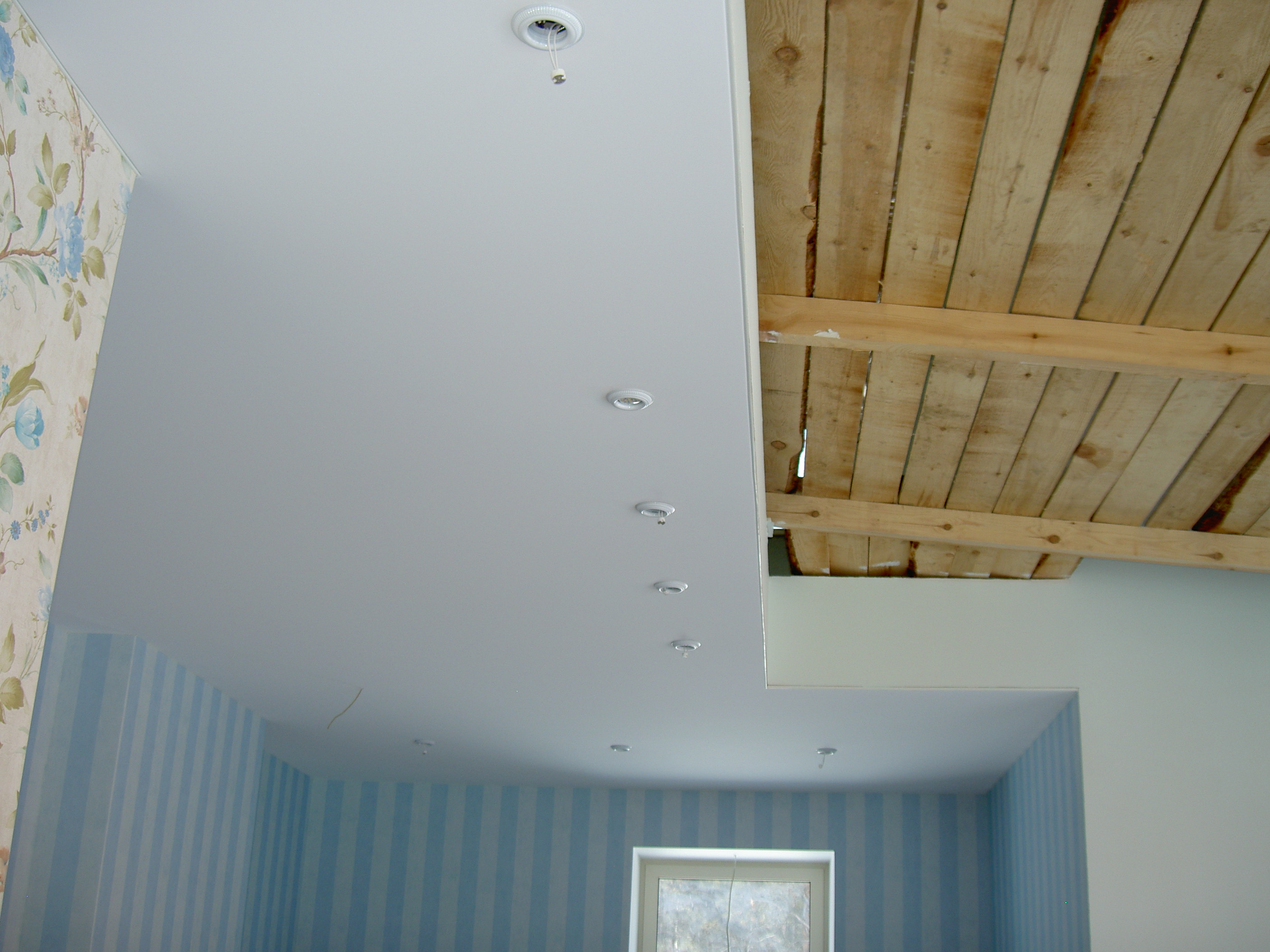

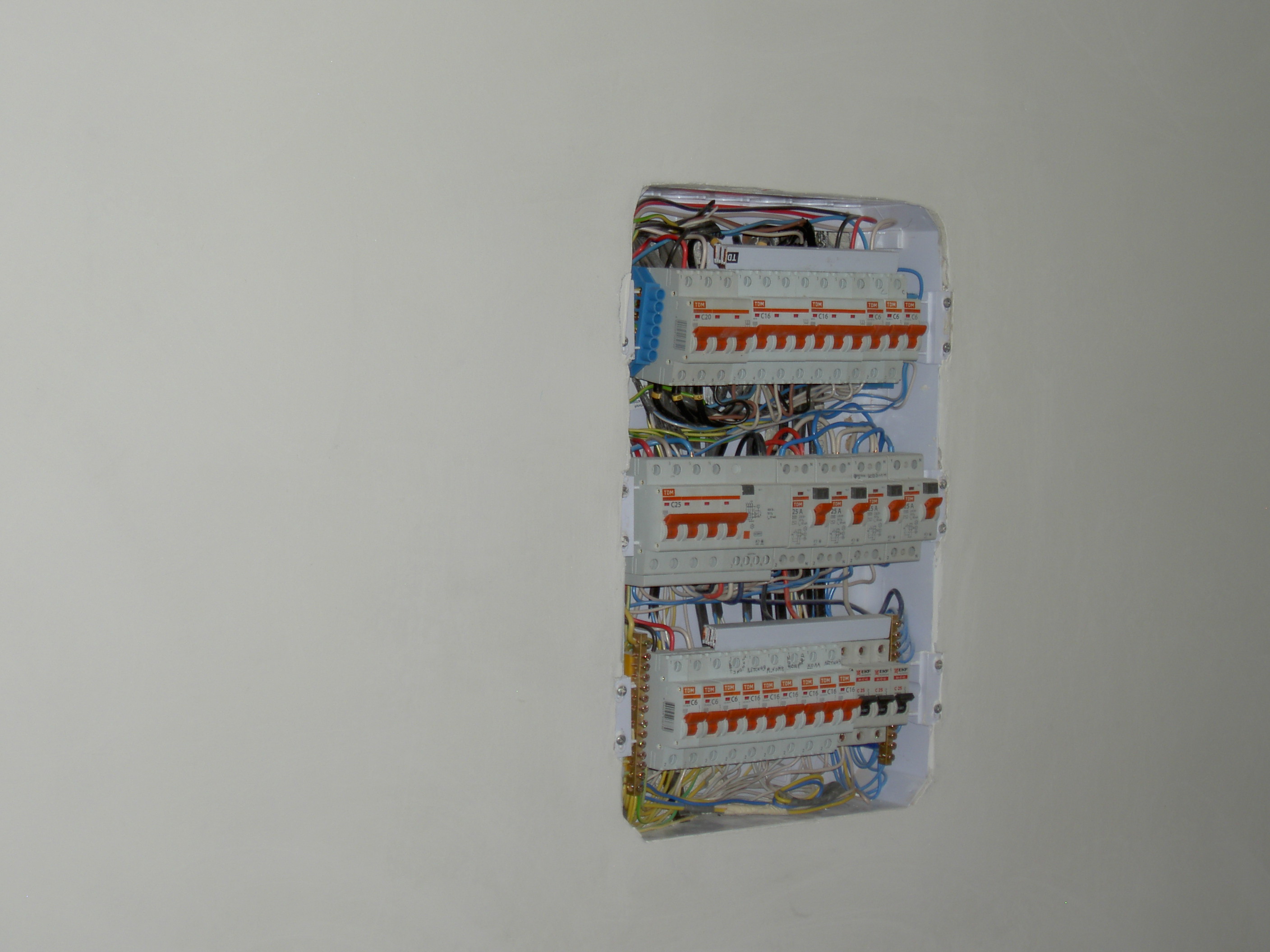

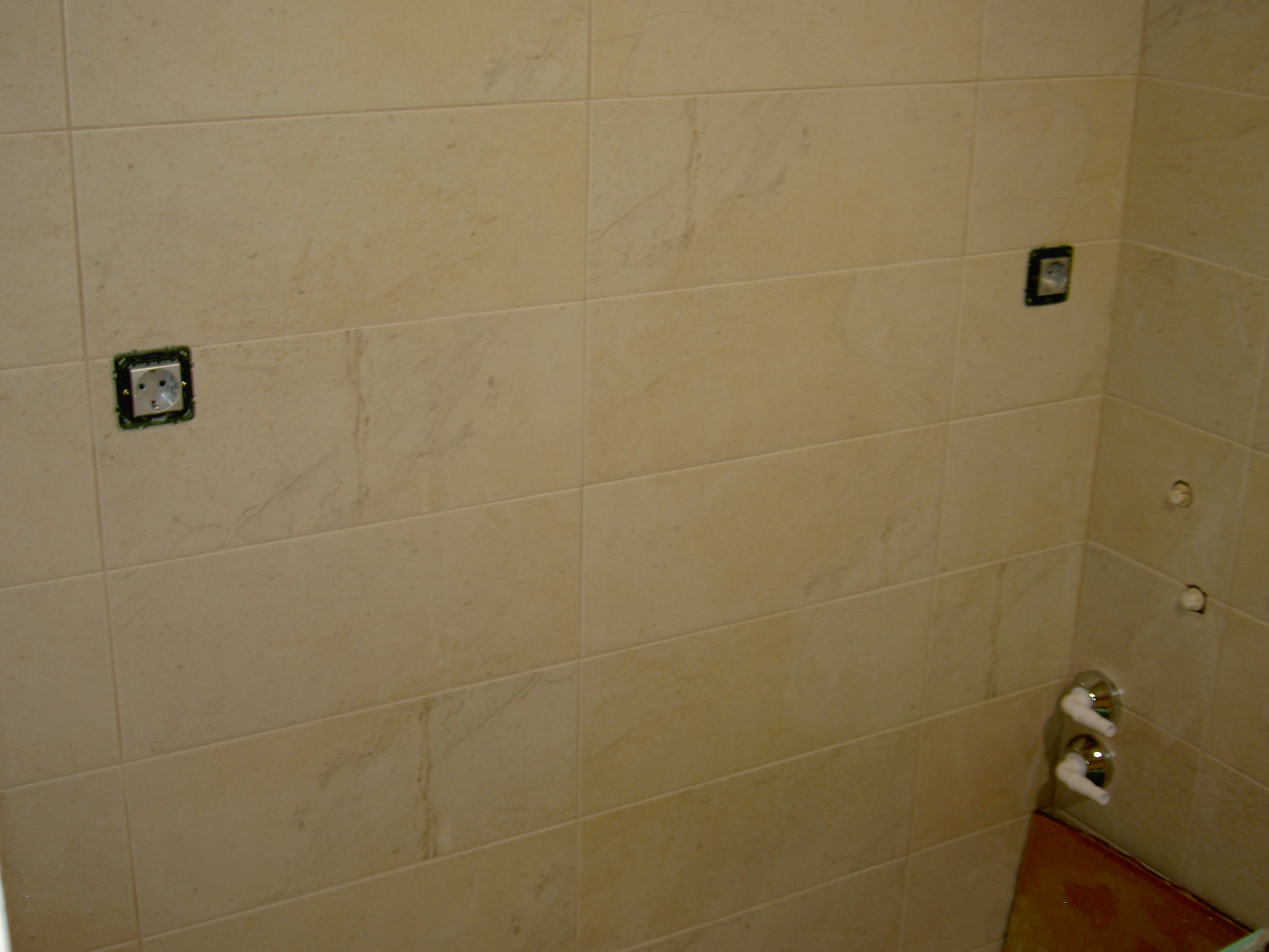

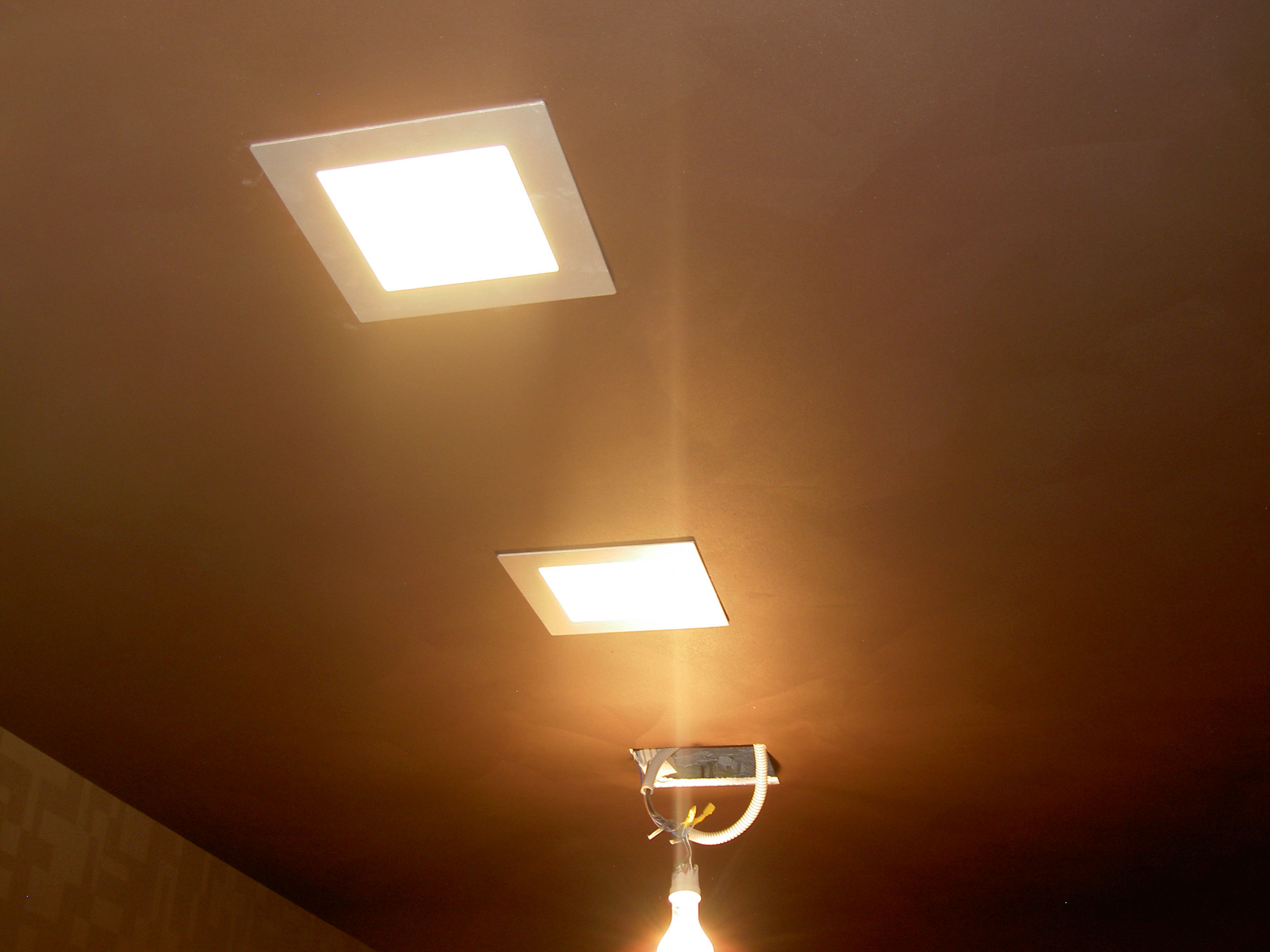

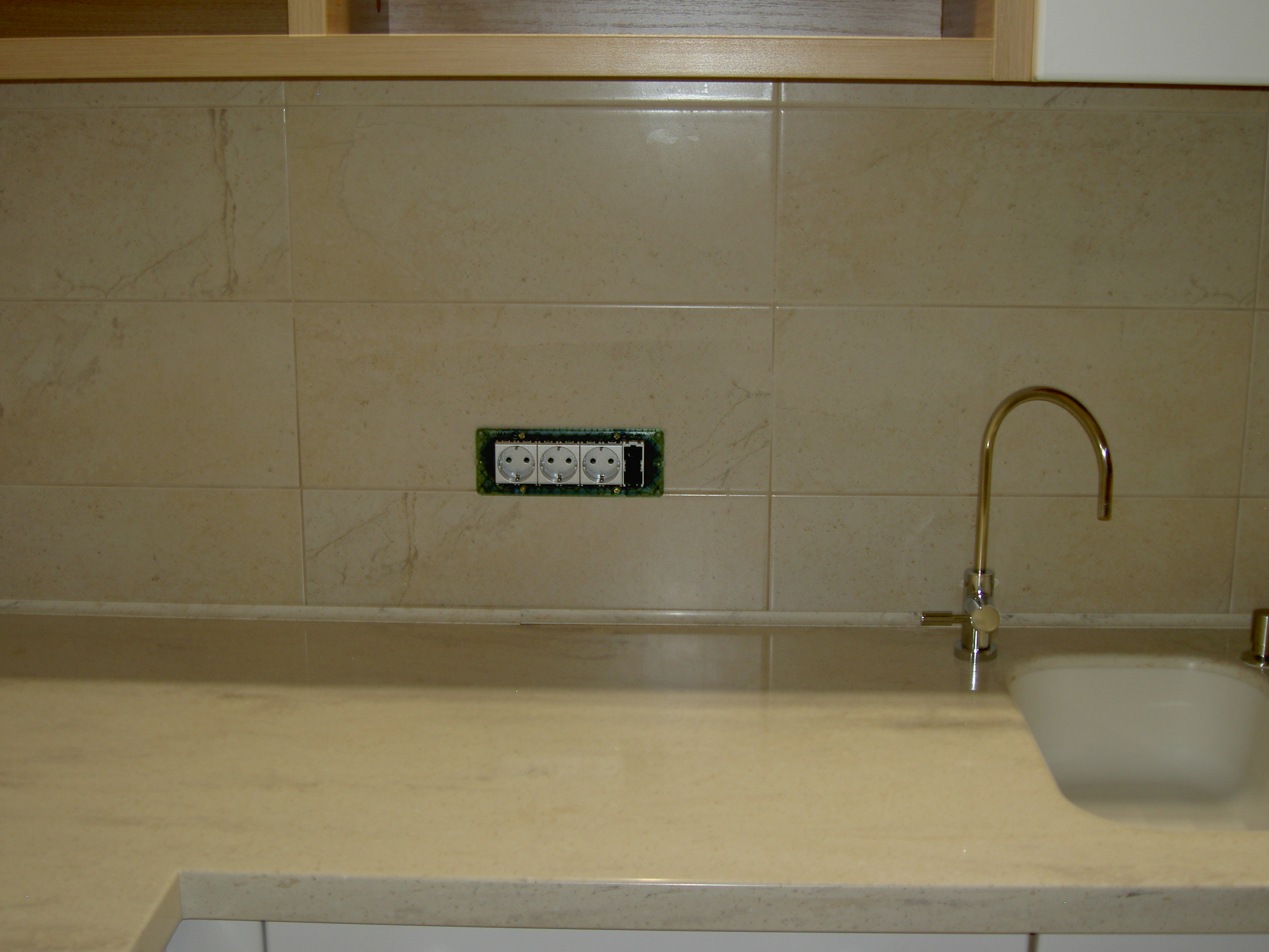

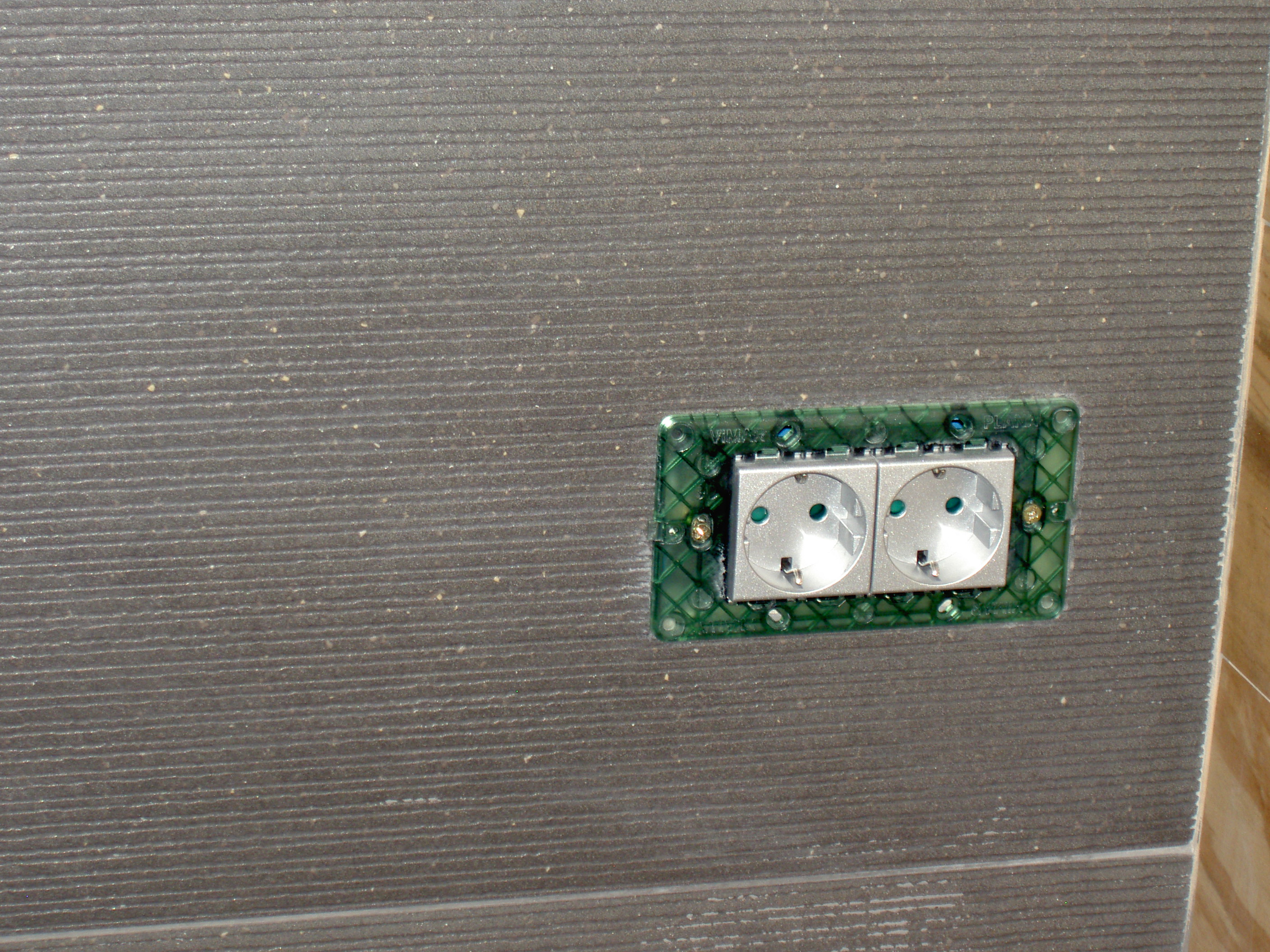

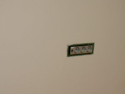

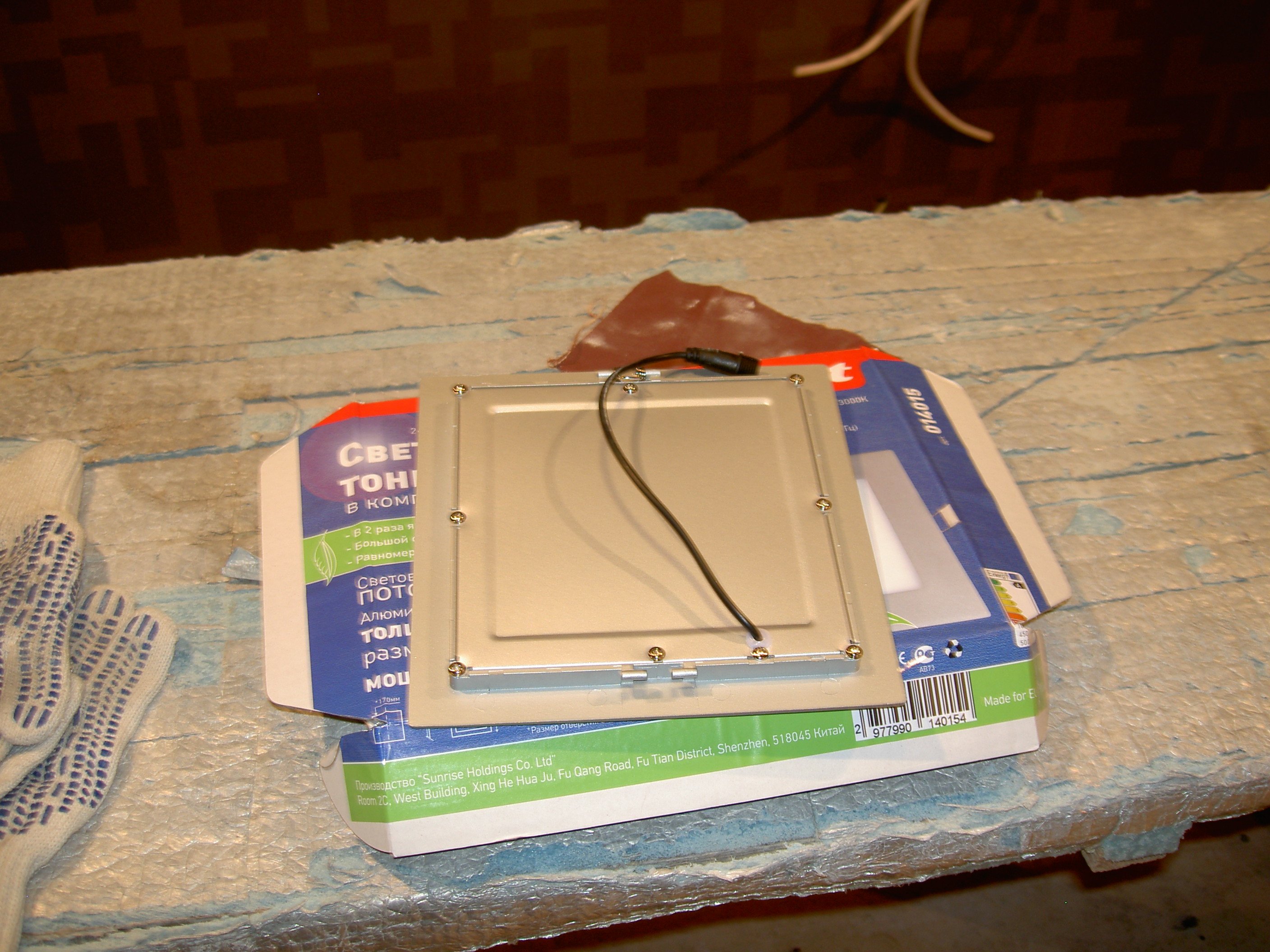

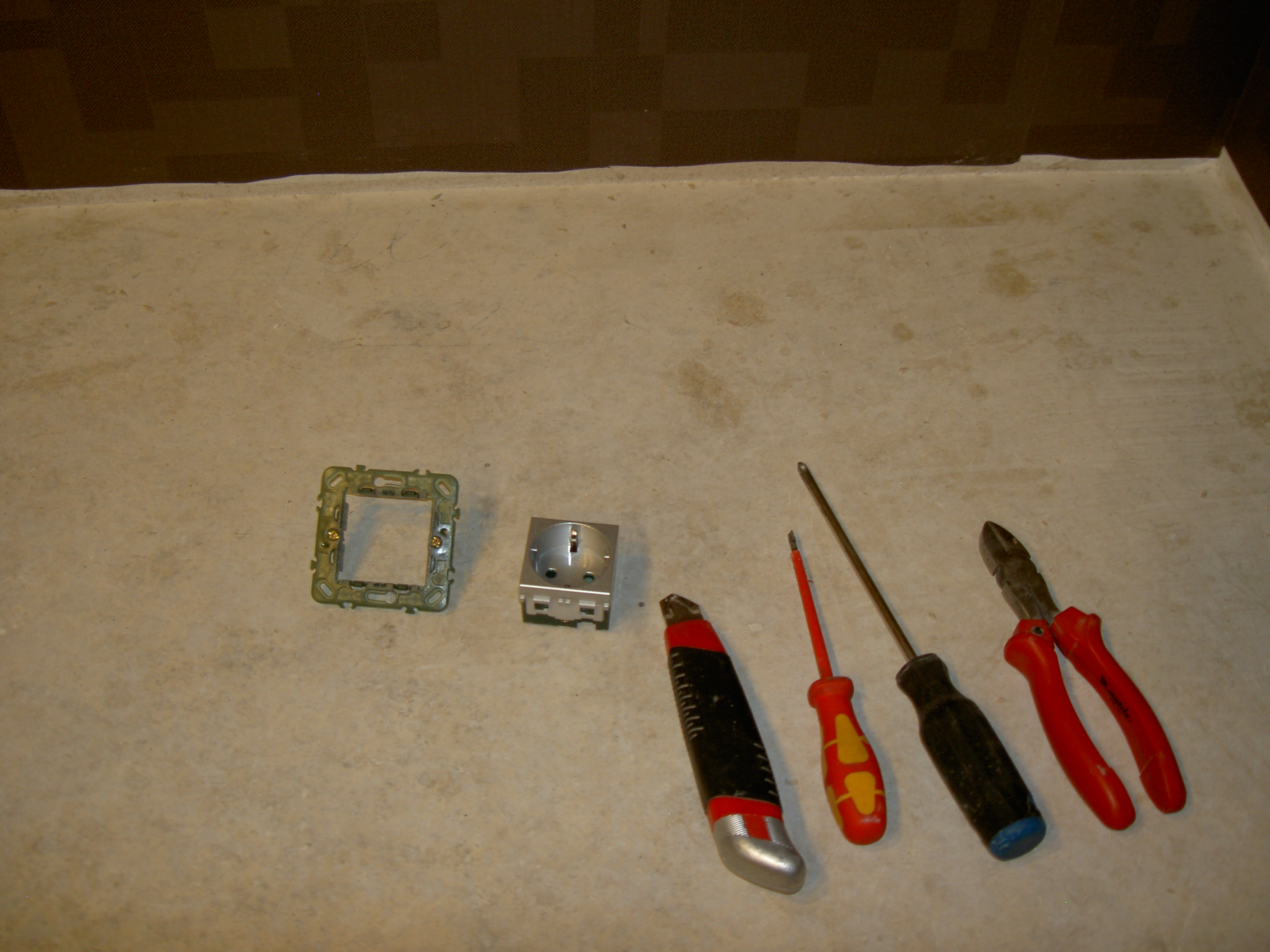

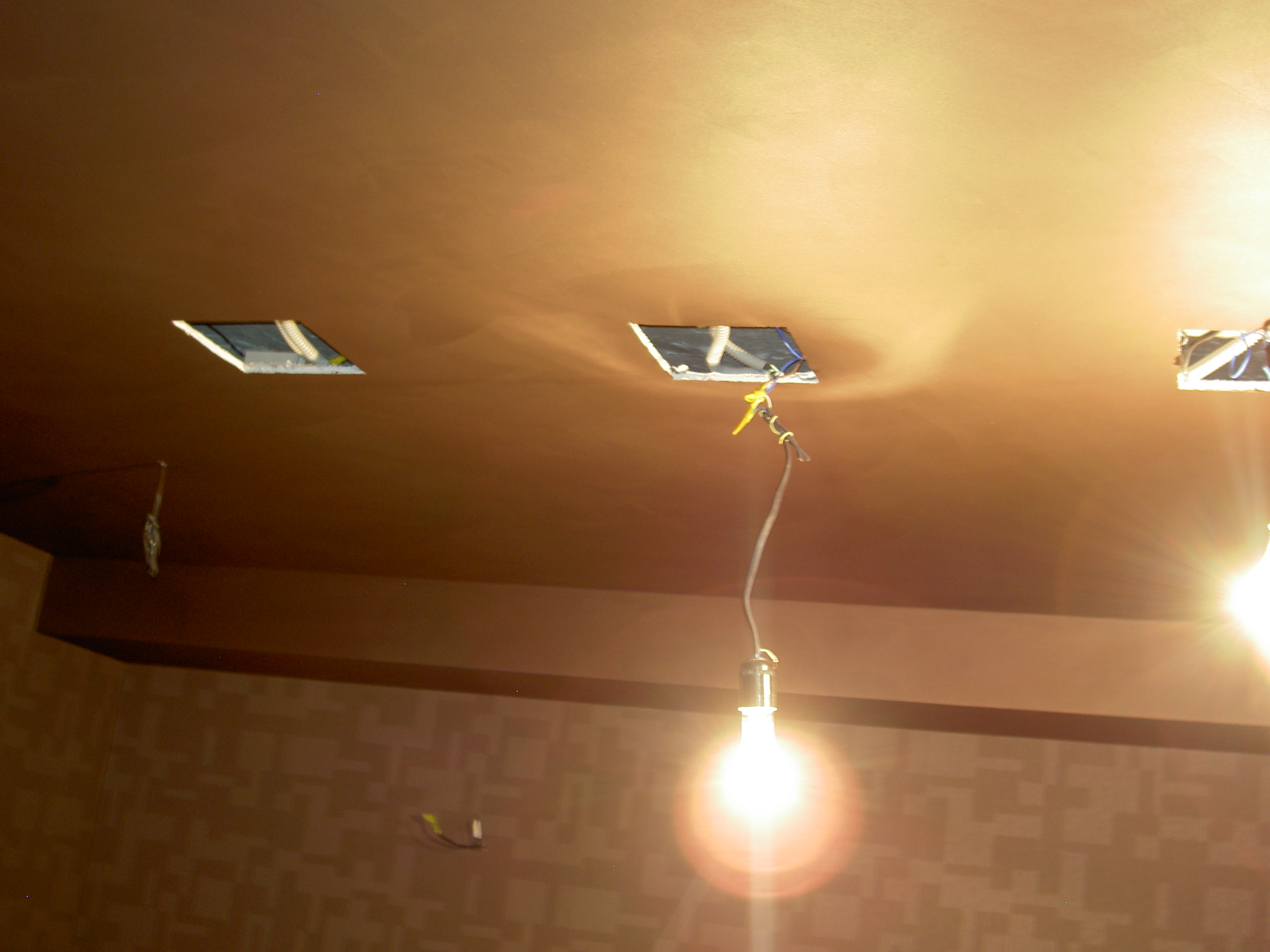

Тот же дом, стадия завершения работ (пуско-наладка).
Таким образом, мы видим, что и помимо интернета в домах полно дел, которые по плечу опытному монтажнику. Это, конечно, не постоянный доход, но с учетом, что делаются ремонты и все это находится на уже подключенных территориях - такая прибыль может оказаться вполне неплохим подспорьем для работников связи.

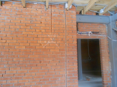

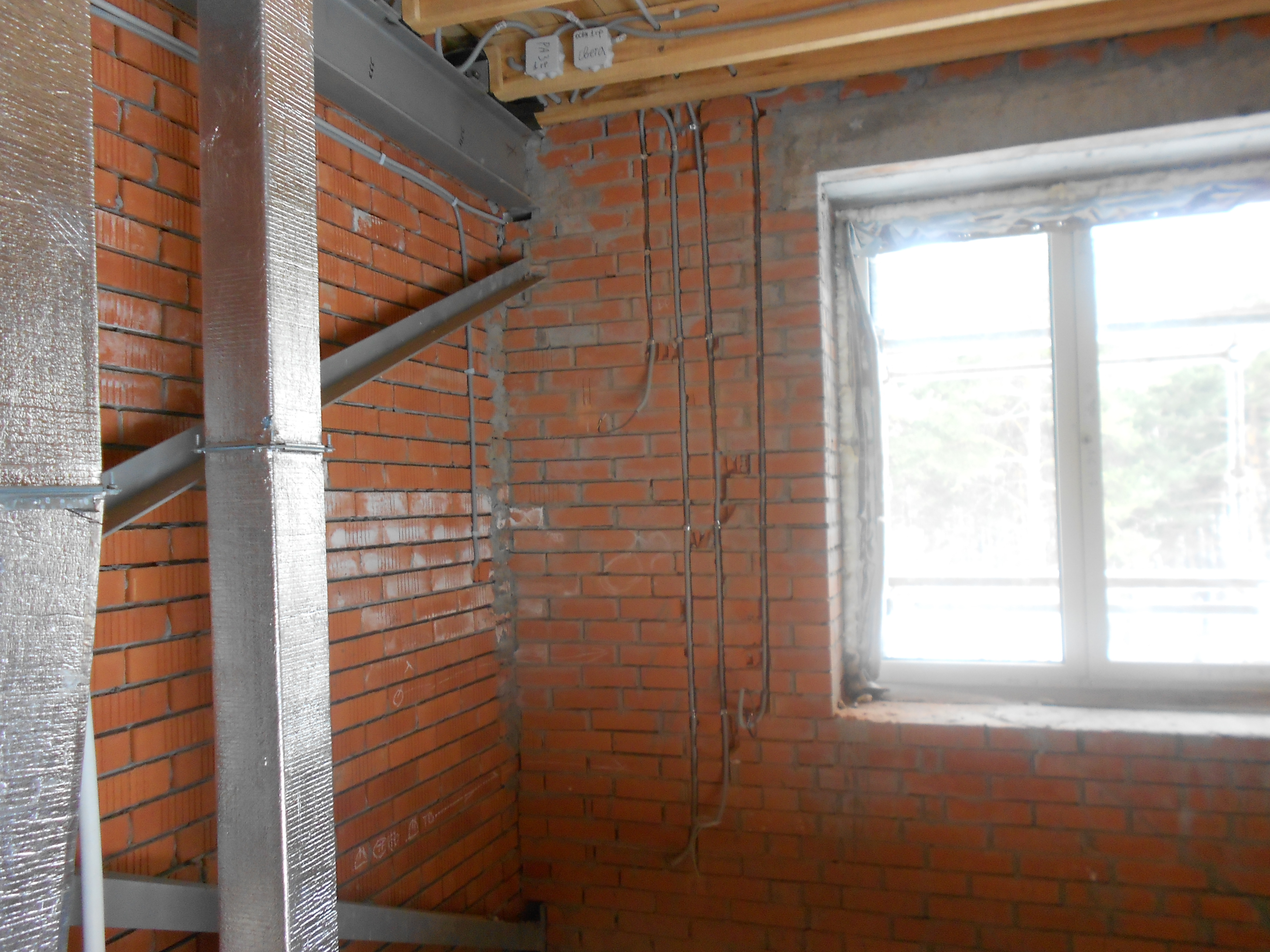

Что-то я не увидел на фотографиях прокладку электрических кабелей по технологии "один кабель - один потребитель". Неужели экономия в 5-10 тысяч со всего дома важнее последующего удобства перекоммутации?
Это что же получается? Сам Прохожий решил меня убогого завуалировано покритиковать??? Польщён! Реально польщен. О маркетинге (уличном или каком другом) я врядли что то написать смогу. А вот о пирожках и о сумках, надо подумать, раз Вы просите, надо постараться))))).
«Один кабель – один потребитель», это когда к каждой лампочке и каждой бытовой розетке отдельный кабель бросается, с установкой отдельного автомата в щите? Делали такую схему пару-тройку раз. Не понравилось. Не в смысле, что работы много, наоборот, чем больше работы, тем больше денег в конце. В смысле громоздко очень получается, и не практично, на мой взгляд (может я конечно ошибаюсь), но правильней сделать в каждой комнате розеточную группу и группу освещения, если планируется что то с большим потреблением, тогда конечно отдельный кабель с подписью в щите и более мощным автоматом. Если освещение работает, все лампочки загораются, если все розетки функционируют, что Вы там хотели перекоммутировать? Хотя в целом всё делалось согласно проекта заказчика, заказал бы к каждой точке (пусть даже это ночник) отдельный кабель, делали бы так как он хочет. Ну и по такой схеме со всего дома (только по материалу, без работы) на много дороже бы 5-10 тысяч вышло.

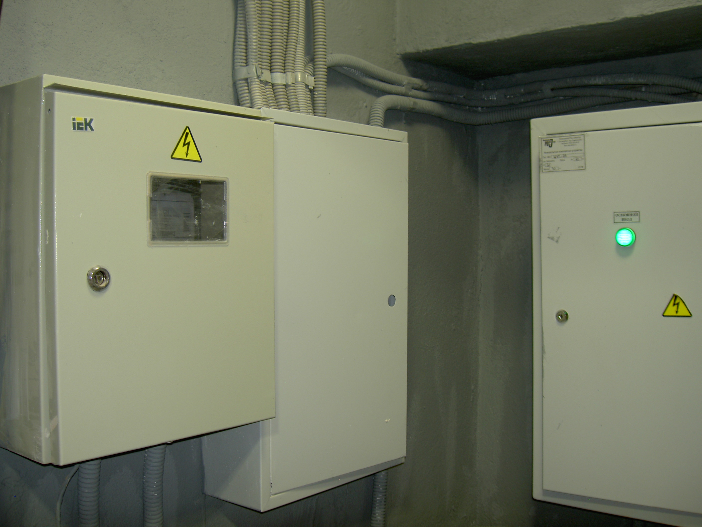

Да именно к каждой лампочке, к каждому выключателю, к каждой розетке отдельный кабель. Тут удобство - понадобилось с одного выключателя управлять всем освещением в комнате - в щитке перекоммутировали и готово. Так же это безопаснее - можно ставить на каждую розетку автомат на 10 ампер, а не как ставят 16, или чего хуже на 25 ампер, получается максимальный ток в розетке 16 ампер, туда включают парочку мощных обогревателей через удлинитель и приехали. По факту ставится один вводный щиток, от него на каждую комнату по отдельному кабелю на розетки и отдельному на освещение. Внутри каждого комнатного щитка 3-8 автоматов на розетки и 2-3 на освещение. На вводном автомате ставят контакторы, которые управляют подключением резервных источников электропитания. На свет идет свой ИБП простой без синусоиды, на розетки синусоидальный, что позволяет значительно экономить на их мощности.
