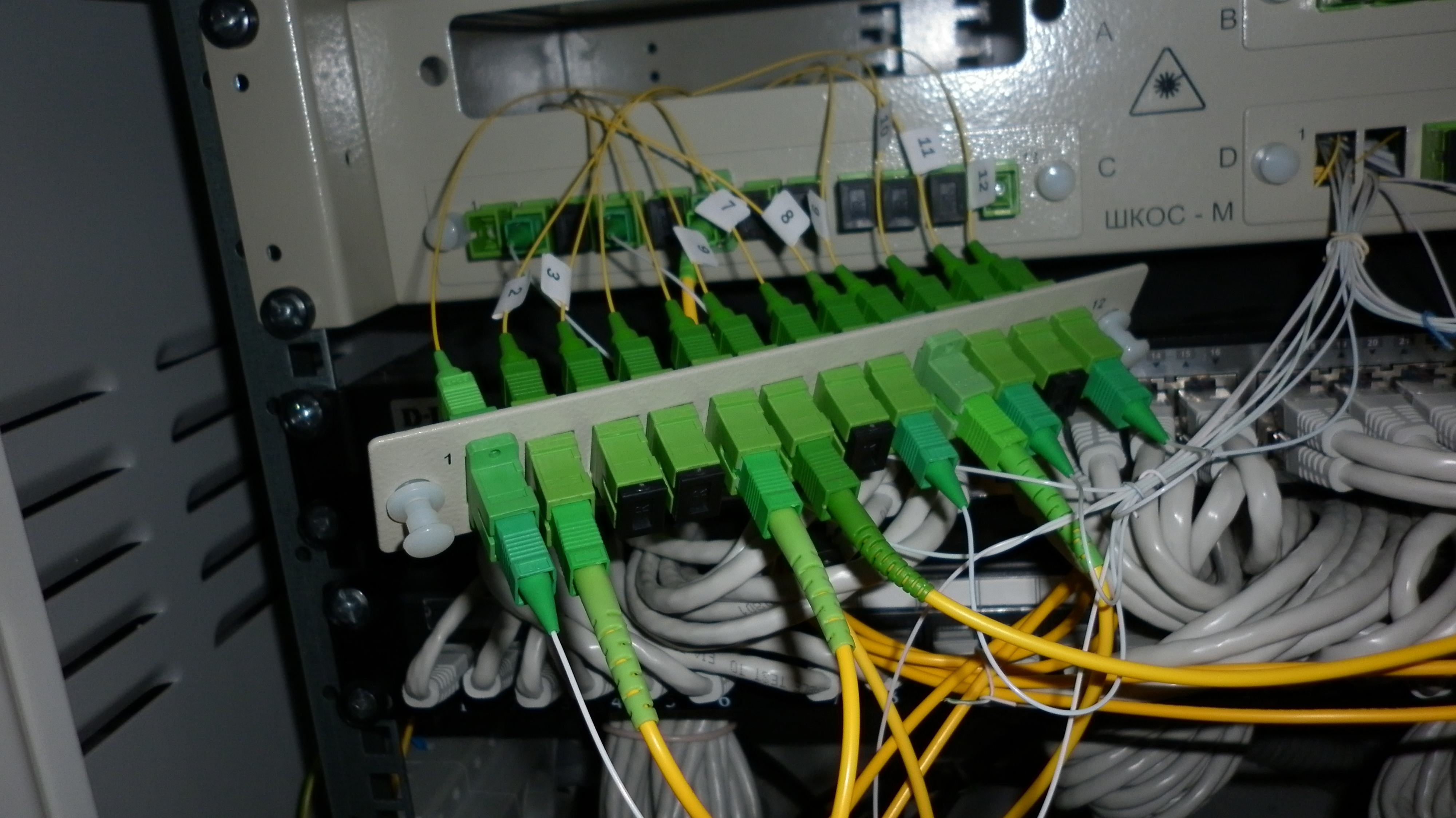

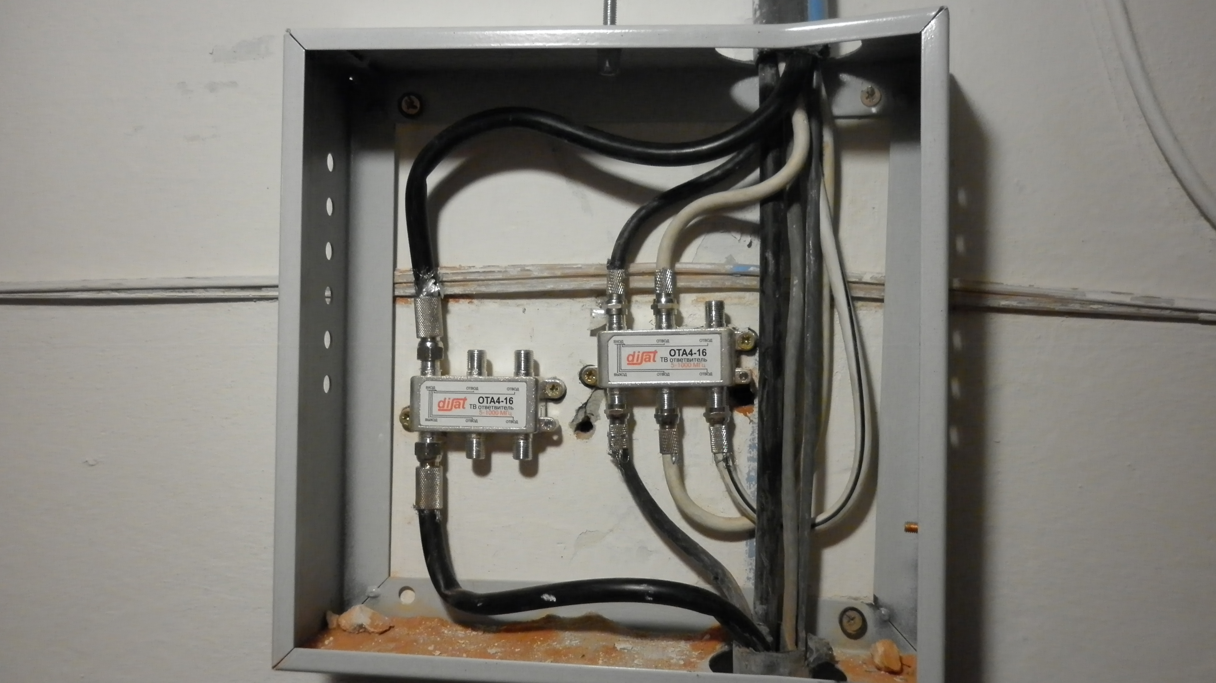

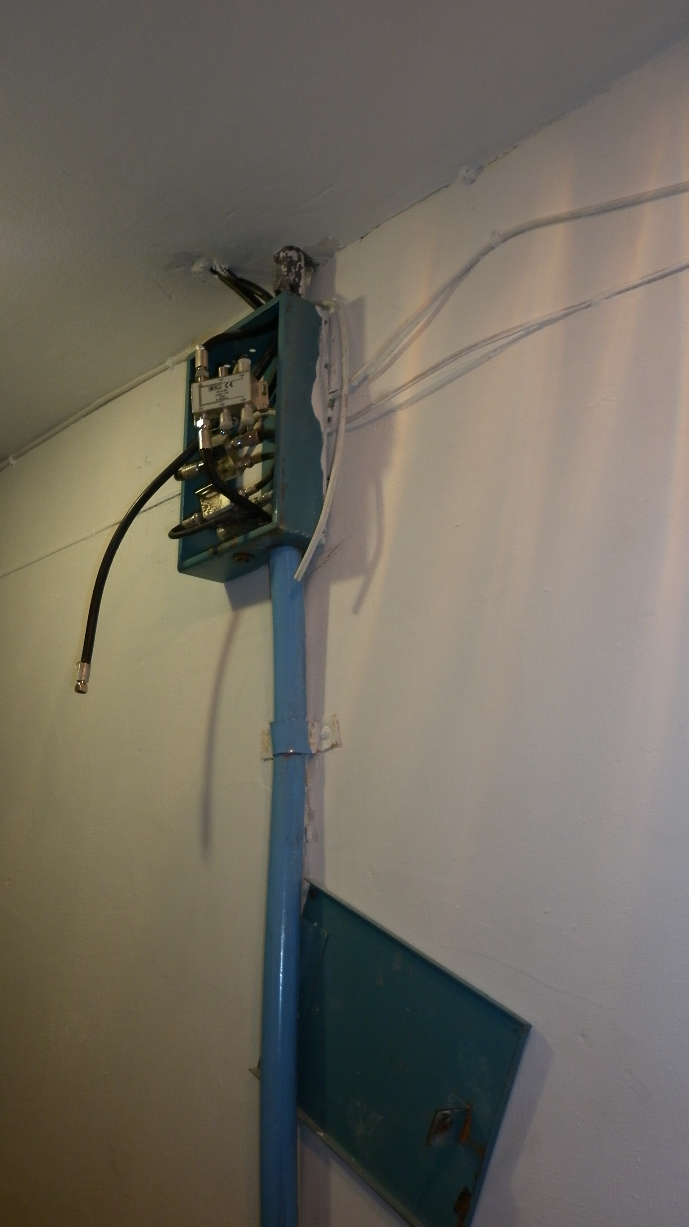

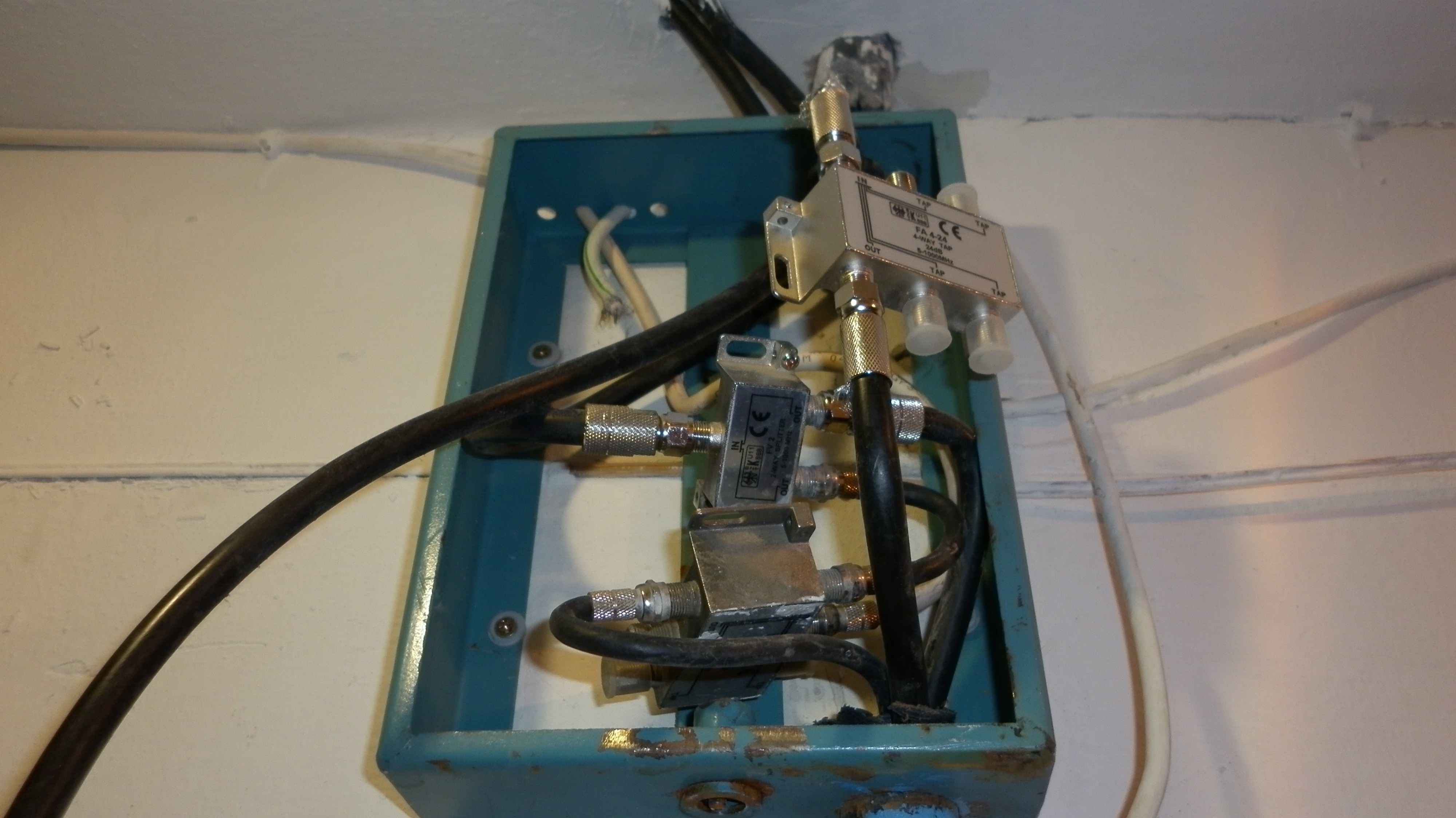

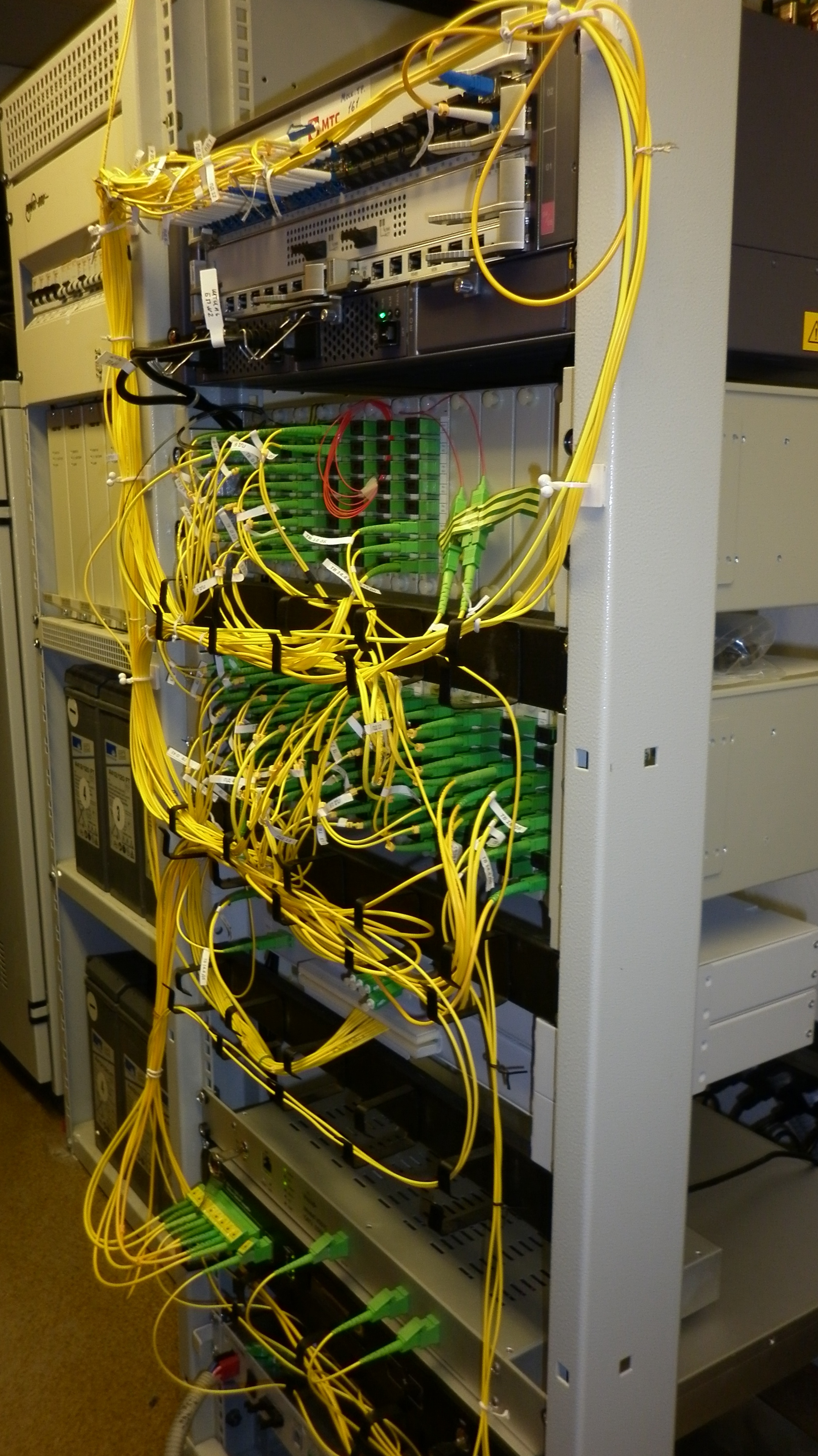

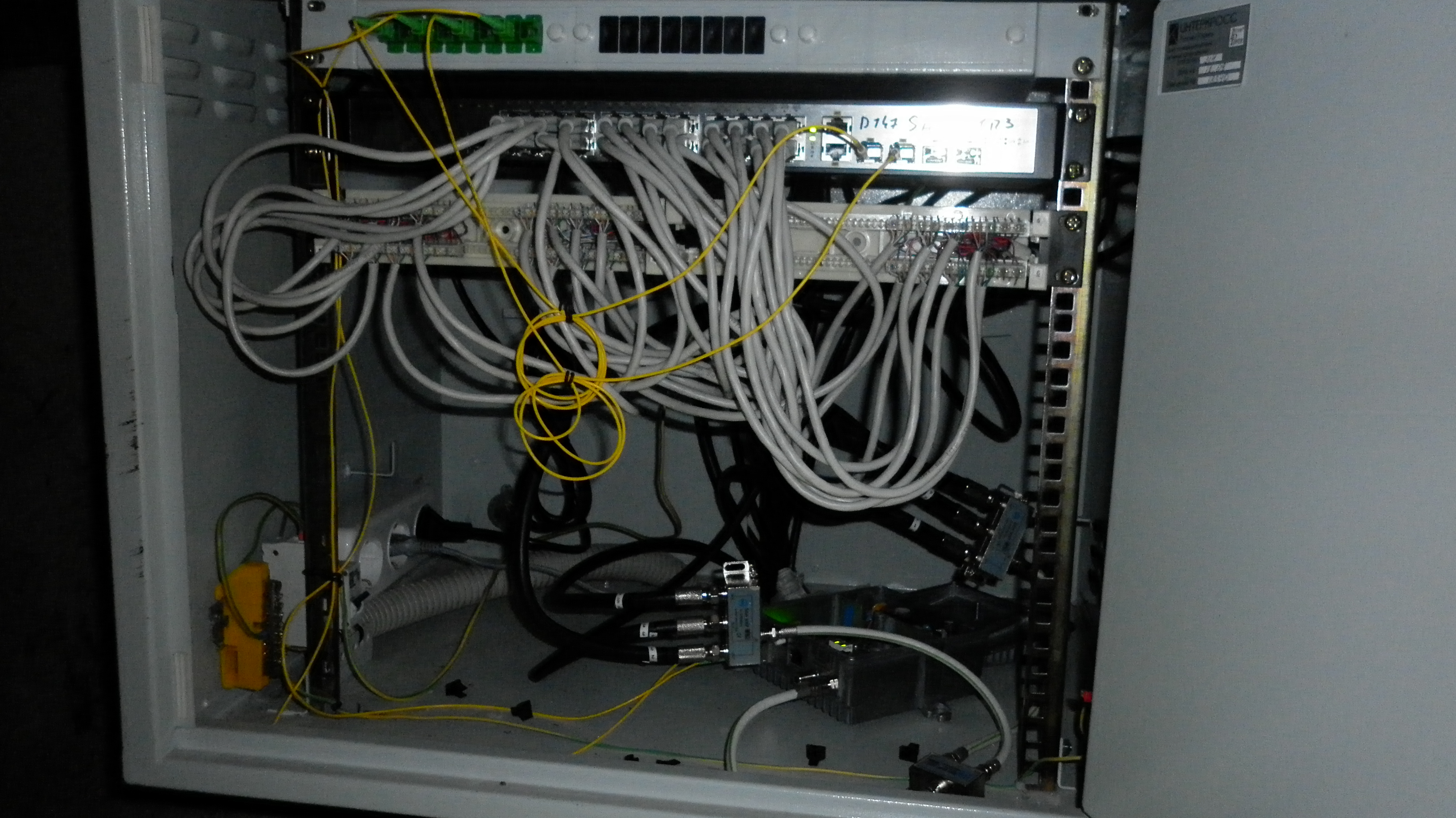

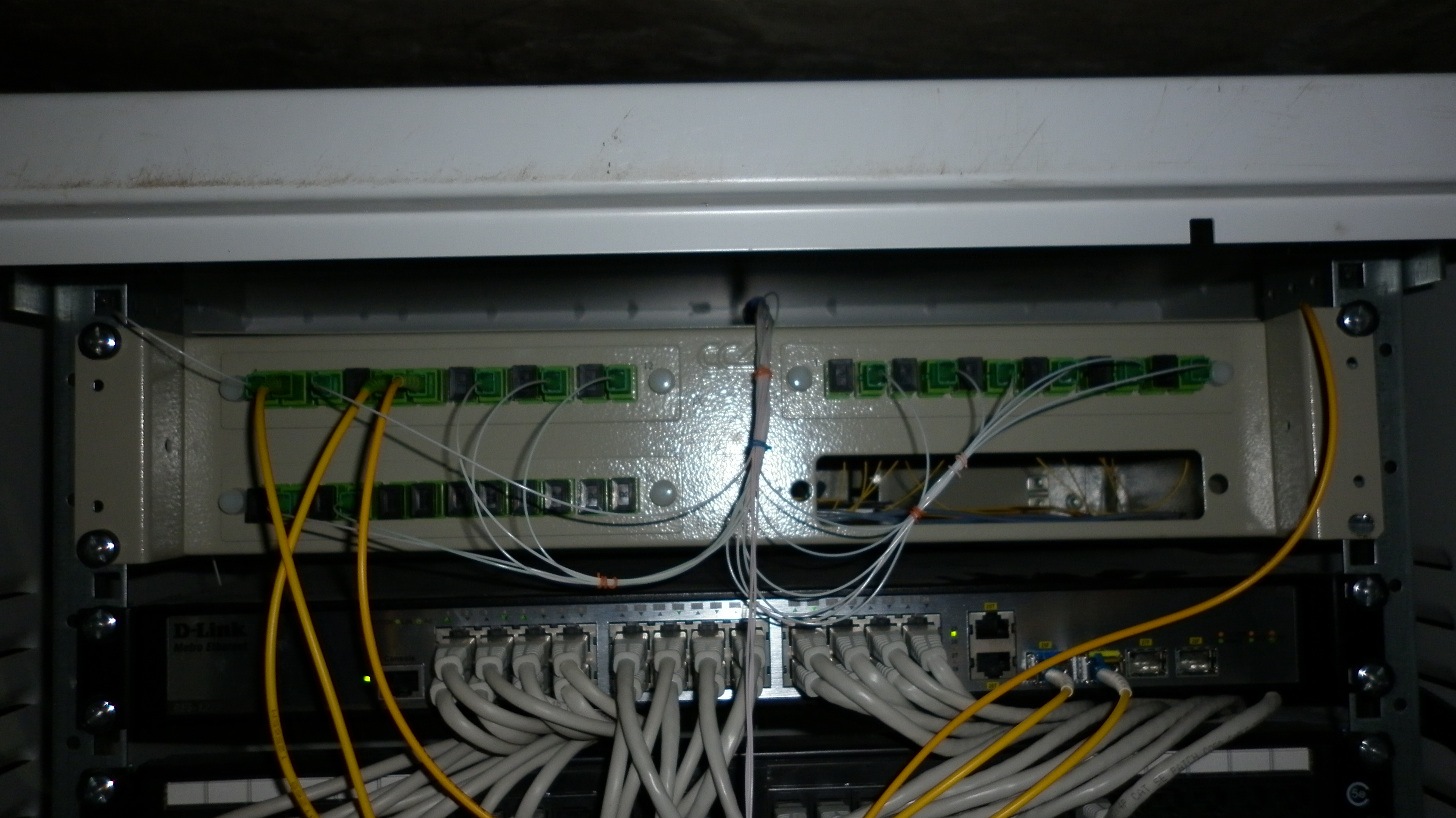

Обычный будничный день, обычная рядовая заявка - нет сигнала. Ничто не предвещало беды, хоть предчувствие уже понемногу давило. Начинаю, как всегда, с этажной коробки. Сигнала НЕТ. Поднимаюсь на верхнюю антивандалку. На входящем сплиттере сигнал отсутствует.
Этажные антивандалки, сигнала нет

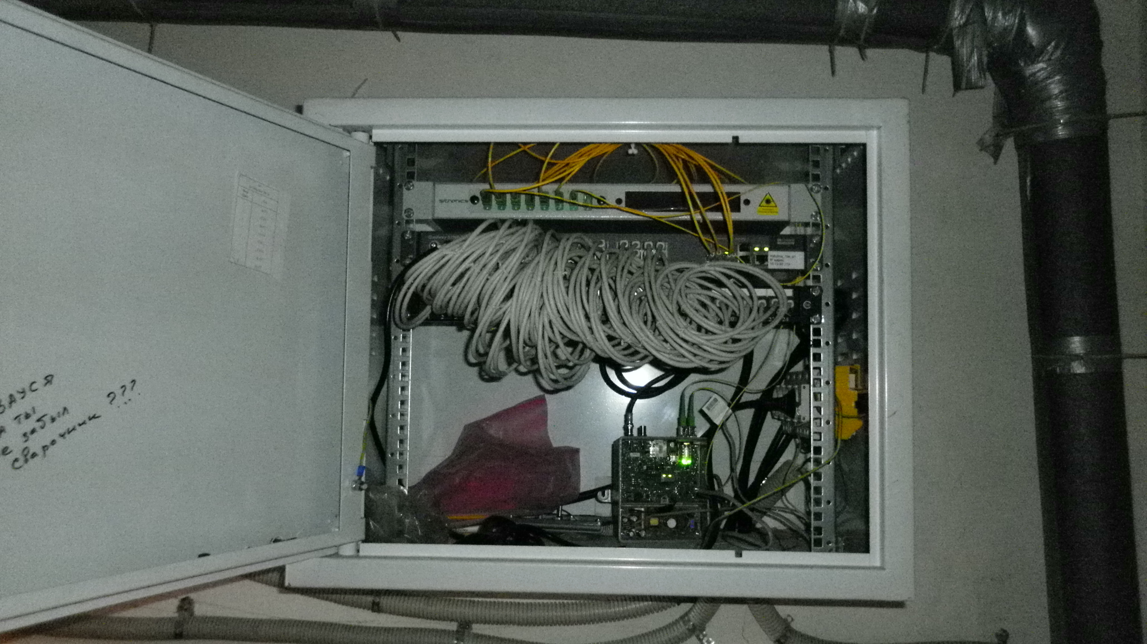

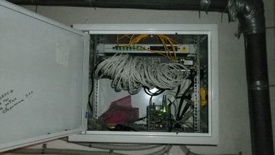

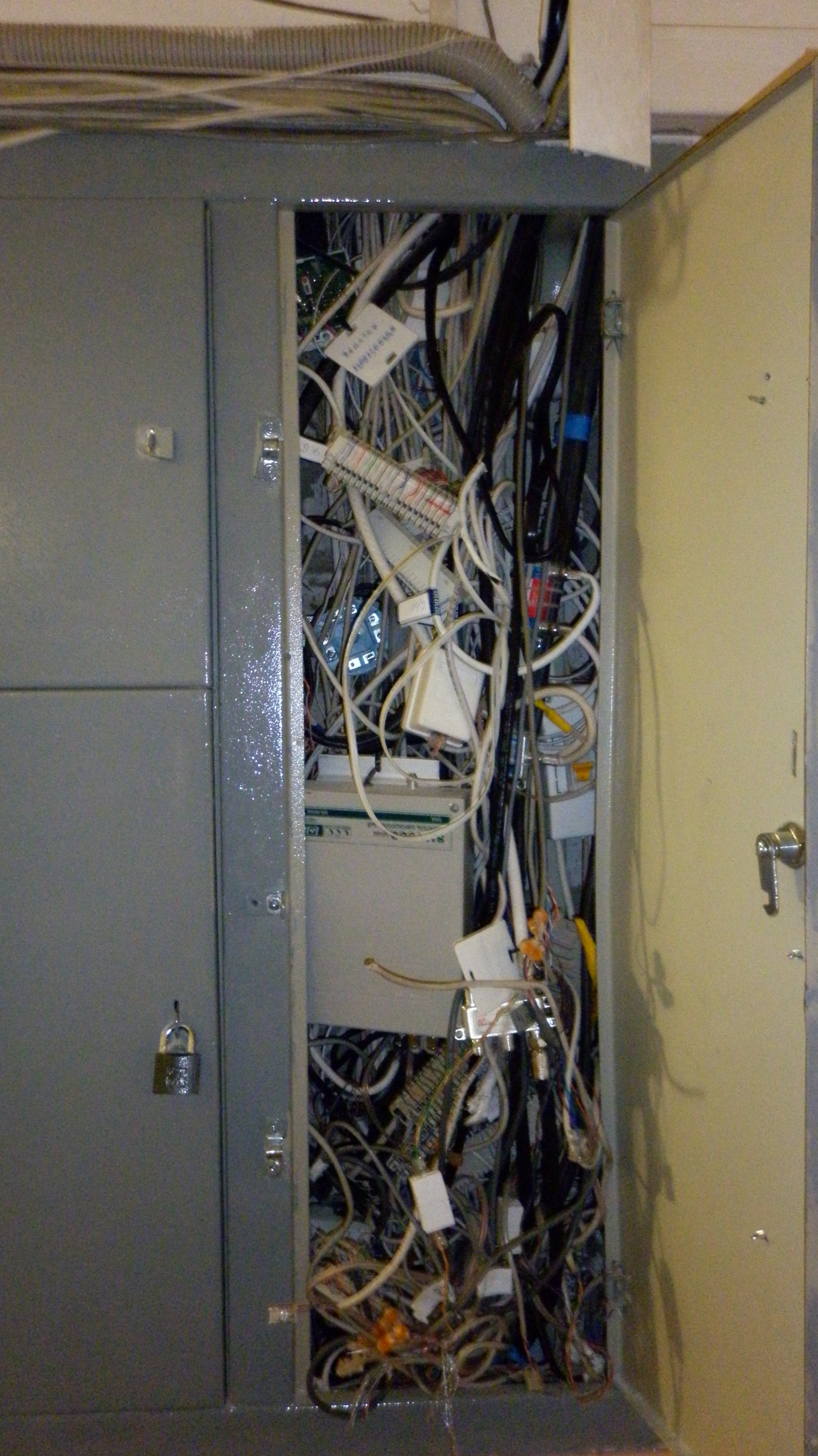

Нахожу ключи от тех.этажа. Домовой ящик. Сигнала нет по оптике (..атььь!)

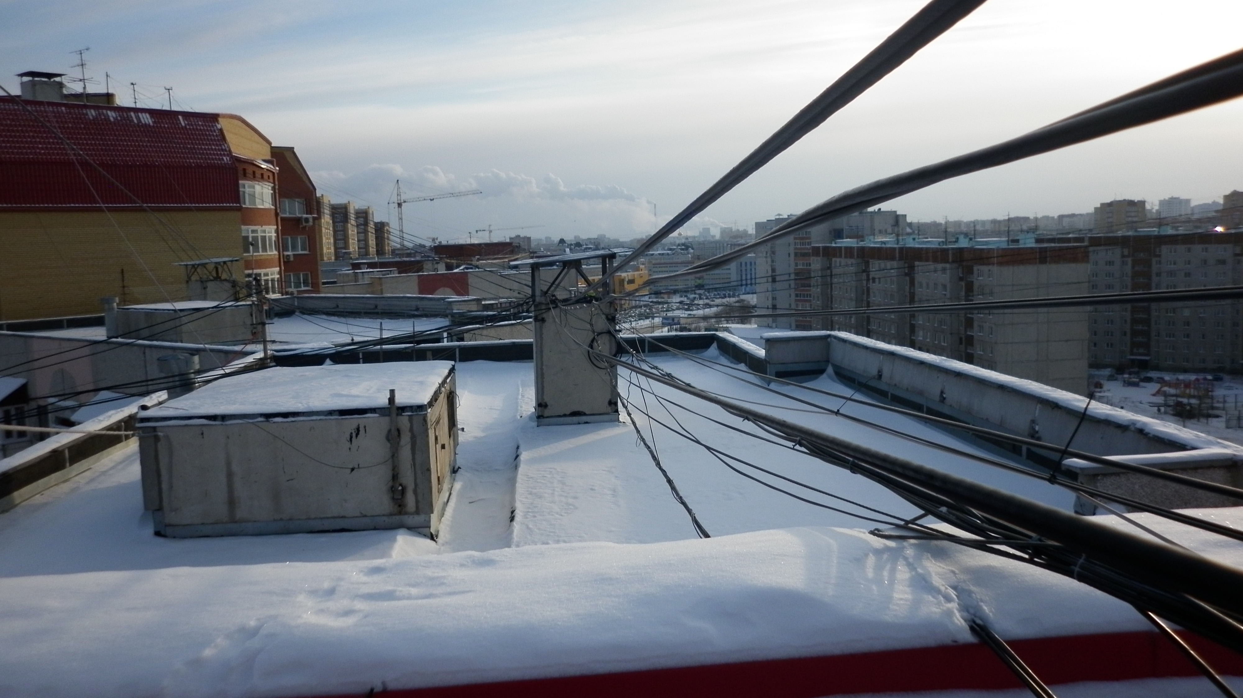

Стреляем рефом. Рефлектограмма показывает три падения на участке. Диверсанты в трёх местах кабель резанули? Как-то сомнительно. Идем по трассе, начиная с узлов агрегации.

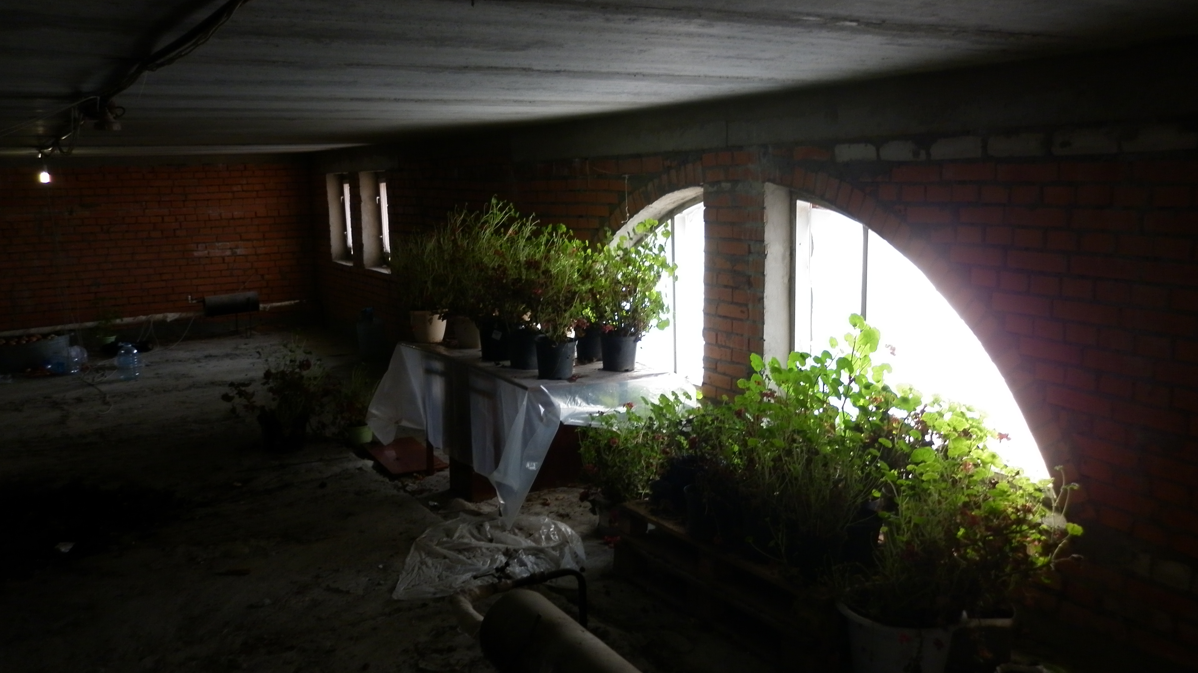

Где-то ползём, запутавшись в кабелях, где-то дышим кислородом в местных аранжереях-парниках. Удаётся выяснить, что с подстанции выходит норма (17 дб), а приходит 0 дб. Потеря для оптики на паре километров слишком большая. Реф указывает на муфты.

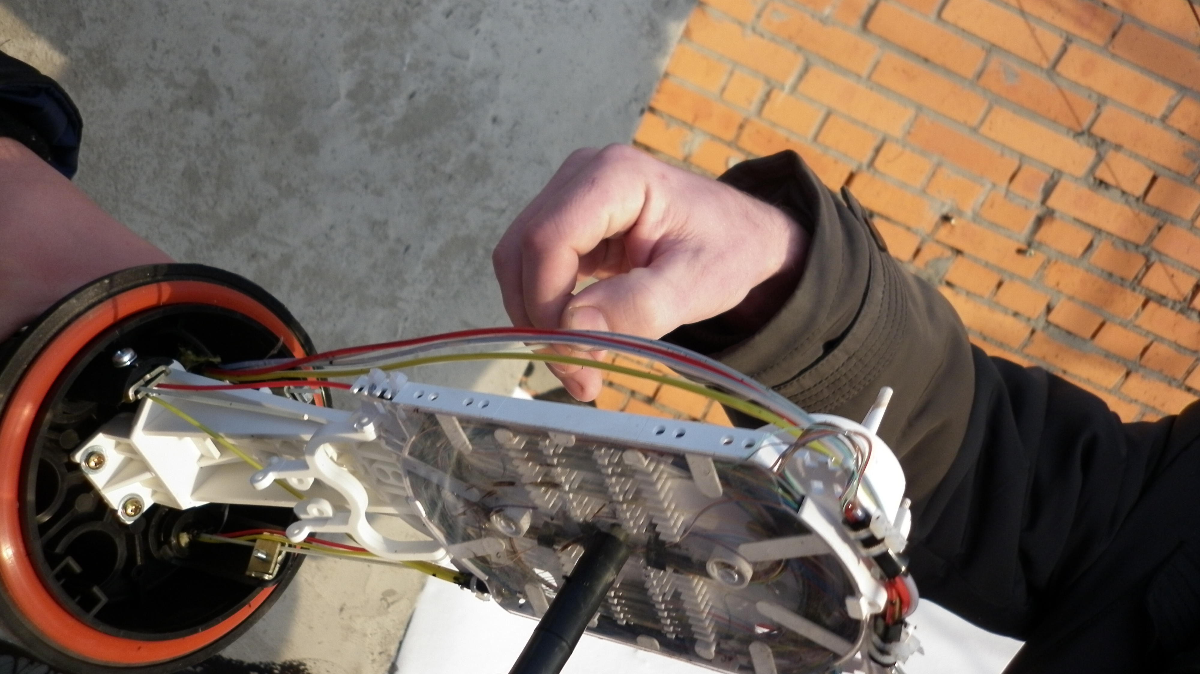

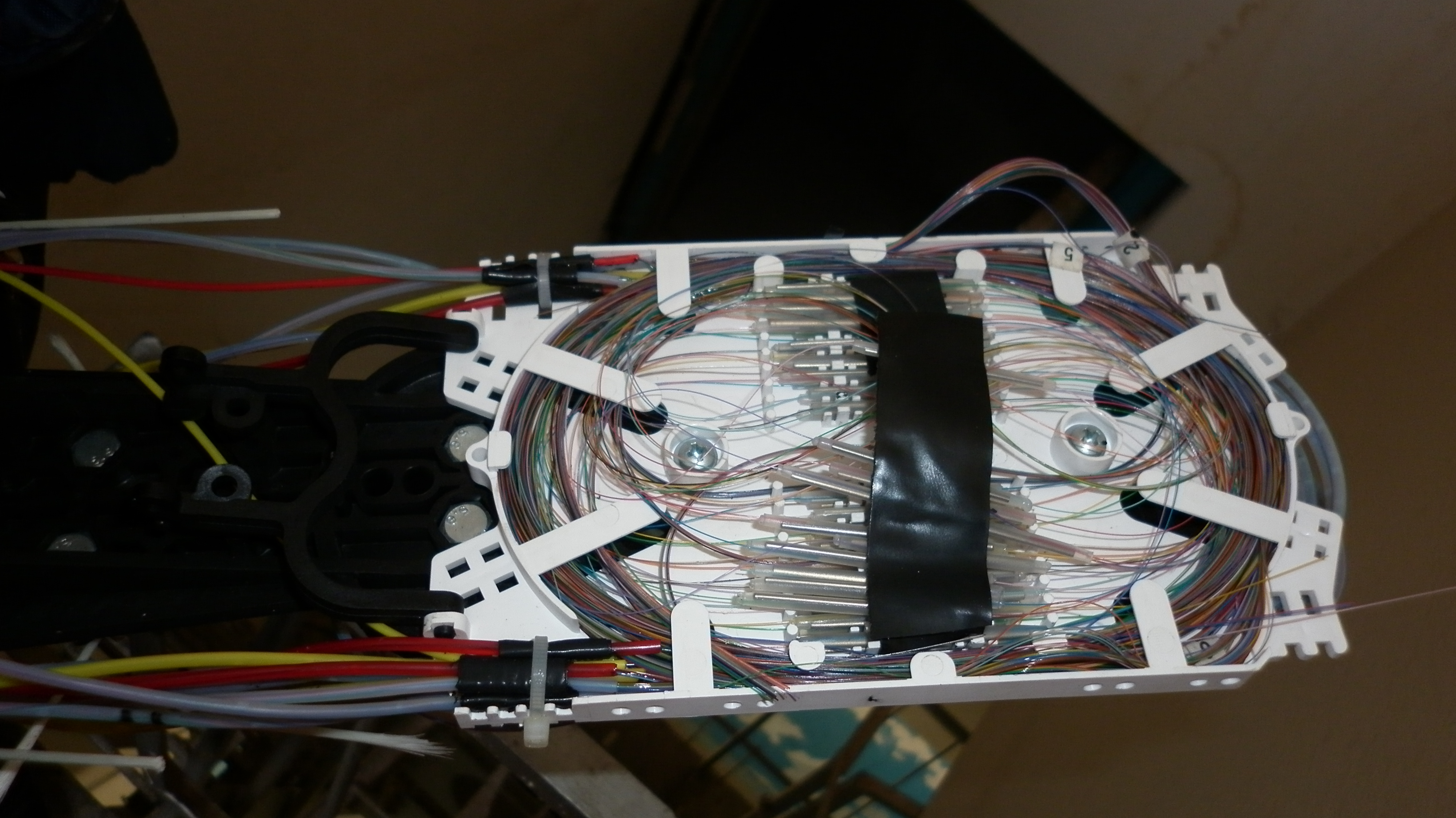

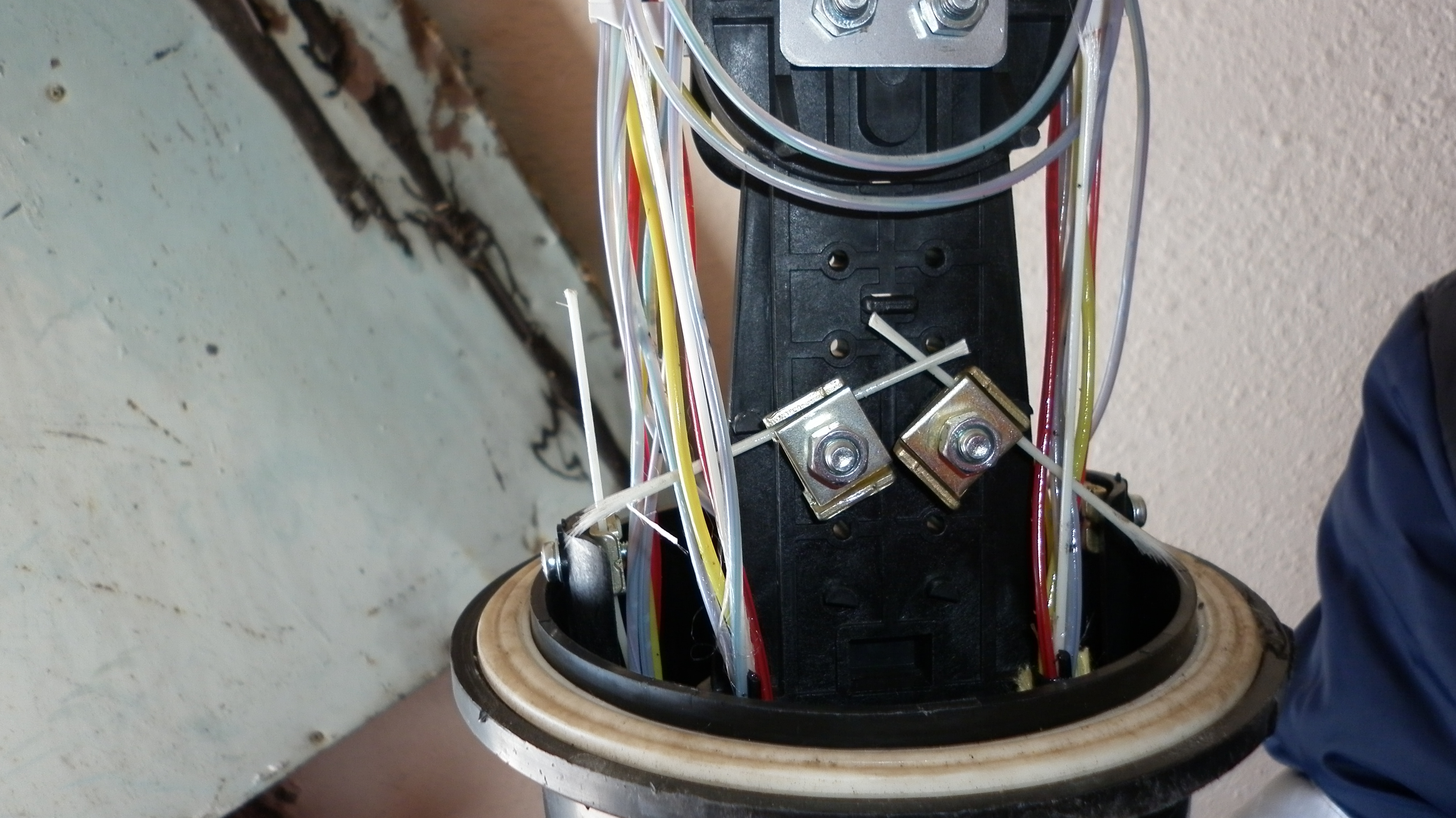

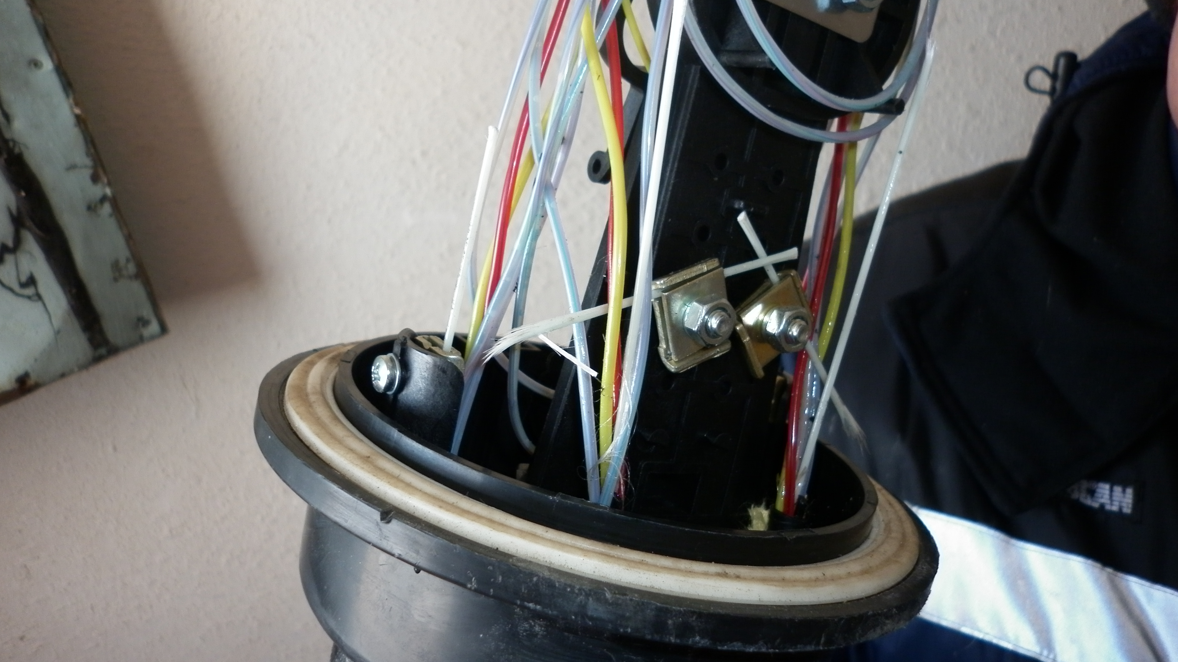

Вскрываем муфты.

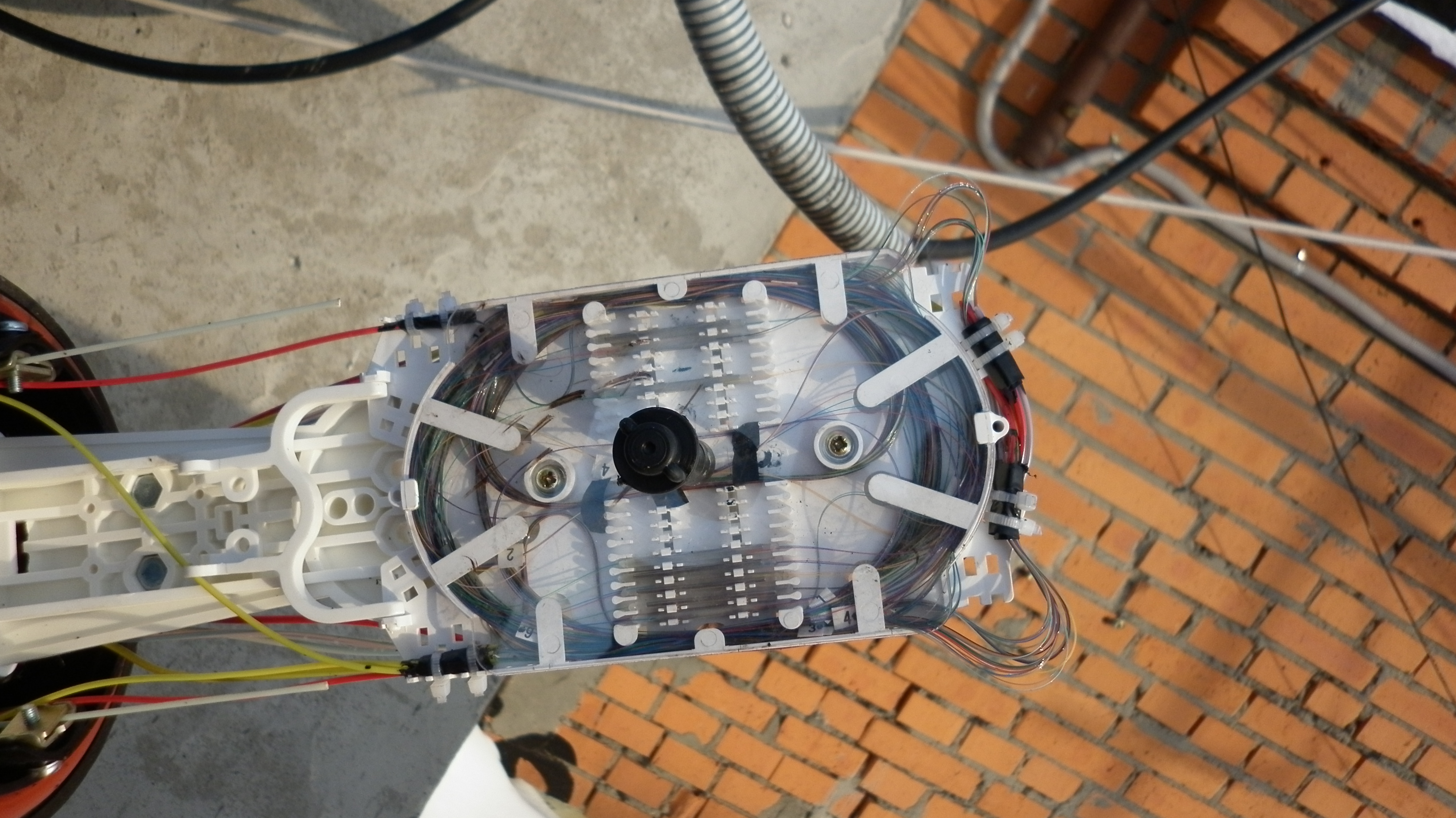

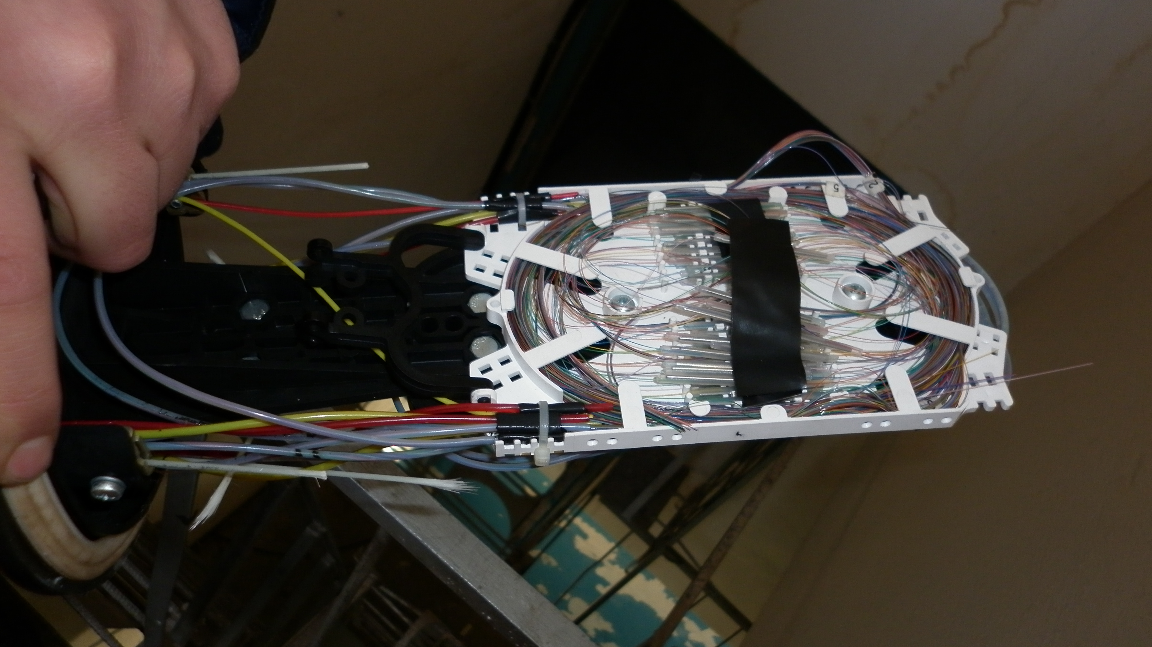

Кевларовые корты СЛОМАНЫ, жилы вылезли и выперли как уши у чебурашки.
В других муфтах тоже самое, а то и похуже.
После аккуратной укладки сигнал восстановился с 0 до 15 дб. Показ пошел, люди счастливы.
Вывод: от холода жилы втянуло в муфты, едва не сломав. А значит, этот кабель нельзя было использовать в суровозимних регионах. Сейчас мы всё восстановили, но что будет летом? Их обратно утянет?

Что за кабель хоть написал бы.
Всё из за того ,что ни кто не смотрит за подрядчиками ,то есть не осуществляет технадзор и экономит на оплате за сварку .
Изначально муфта разварена и уложена хрен знает как ,Кабель не причём ,могут гулять волокна до 10 см и всё в муфте будет гуд ,если всё правильно сделано и уложено .
я бы своему сварщику за такие муфты не то что денег не заплатил... еще бы сверху потребовал... поэтому все муфты фоткаются для оплаты!!!
А почему бы не сделать подборку наоборот примеров сверх идеального отечественного монтажа?
А что, в муфту нельзя было несколько кассет вставить, что бы не укладывать волокна так плотно?
мишаня сучков как же ты уложишь так волокна что они у тебя вытянувшись на 10 см хорошо лежать будут? На таких кассетах как на фото обязательно будет как произошло. Если сделать волокна короче на случай вытягивания волокон, можно не угадать, а вдруг они будут втягиваться и наоборот. Только качественный кабель, только hardcore!!!
А укладка с точки зрения аккуратности действительно никакая!
Ну скажу так что нужно при зачистке кабеля зачищать около 2,5 метра, в кассету укладывать запас колец 8 и не очень плотно к краям кассеты ,чтоб у волокон была возможность гулять по кассете, как в меньшую так и в большую сторону.
Основное условие это компенсационные кольца то есть на крыше перед муфтой метров 25 оставлять в кольца смотанного кабеля ,вот тогда не будут так сильно плавать волокна в муфте. Да и кассет не надо экономить.
8 колец * 24 волокна * 2 кабеля = 384!!! Круто!!! При такой плотности волокна гулять свободно не будут! Учтем при этом взаимное переплетение волокон! Слышал, что большие запасы спасают (сам не пробовал), но подобное увеличение длины прокладываемого кабеля (на 100 метрах 150 м) надо обосновать!
Только качественный кабель, только hardcore!!! Иное для мазохистов!!!
А если кабель одномодульный? Увеличение кассет для уменьшения плотности волокон не даст результатов, так как нужны будут перемычки!!!
С другой стороны, все мы люди, и приходится работать с тем что дают, затраты сейчас решающий фактор(
А в чем проблема сделать перемычку? трубку 3мм купить?
