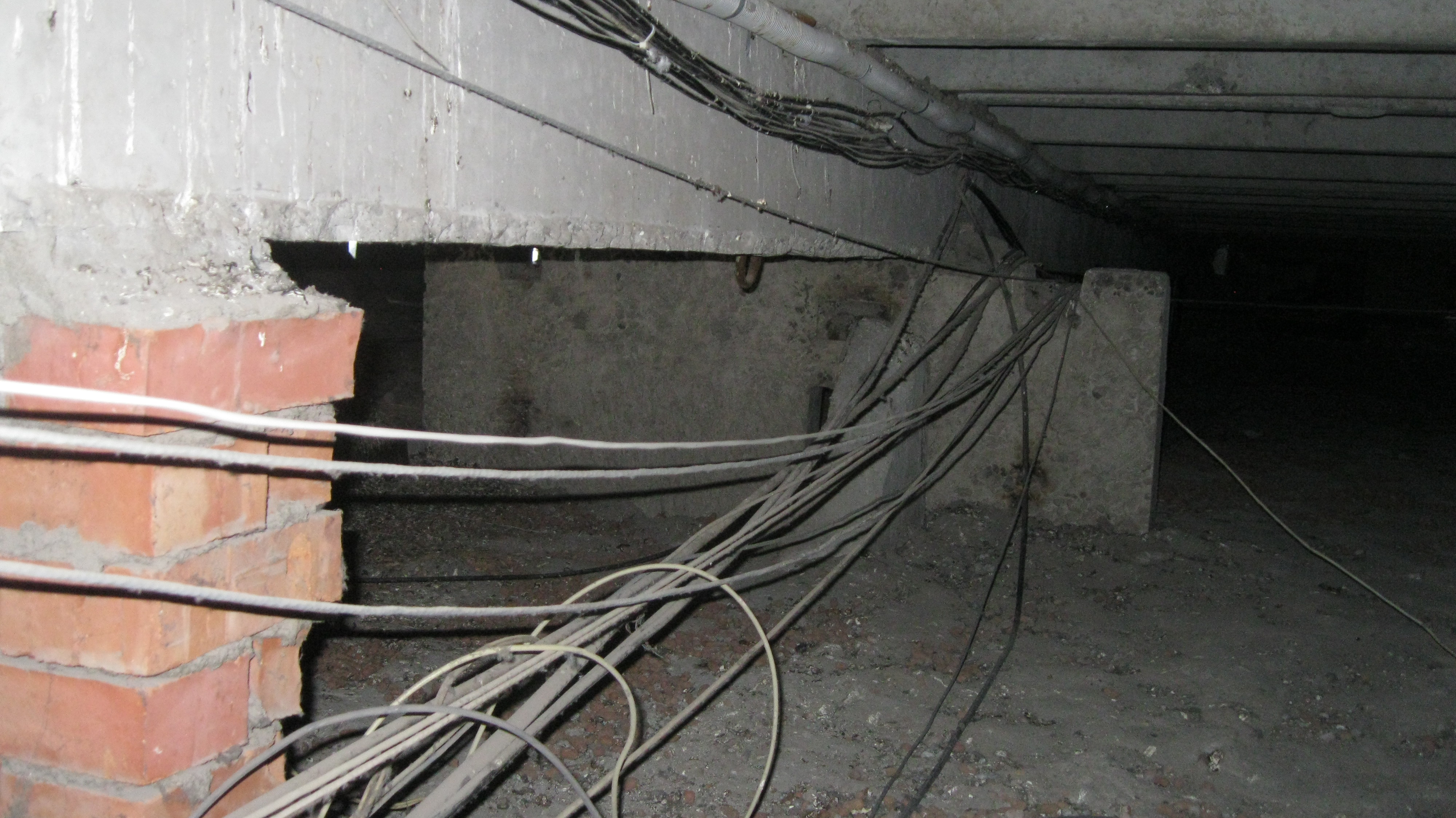

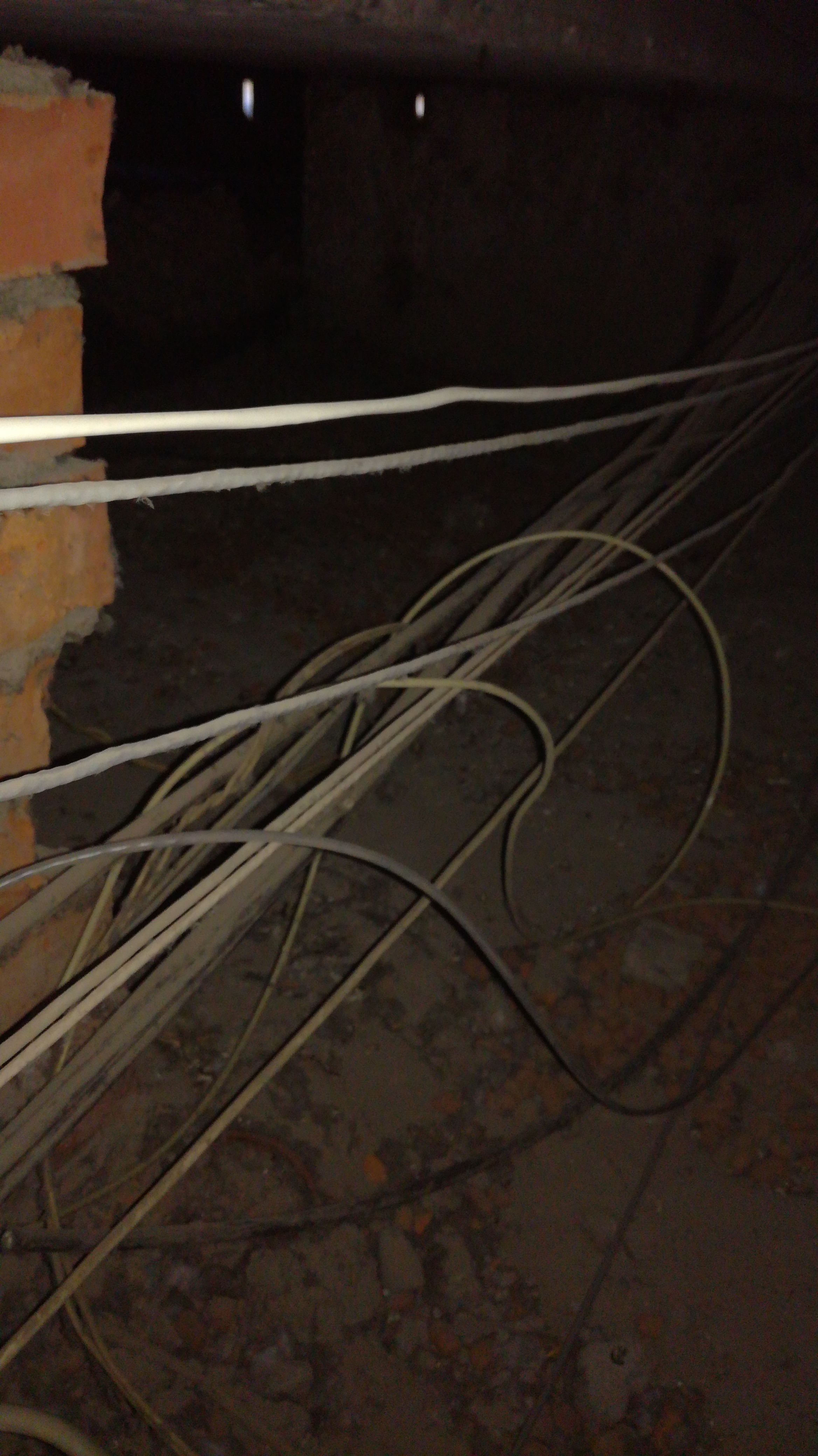

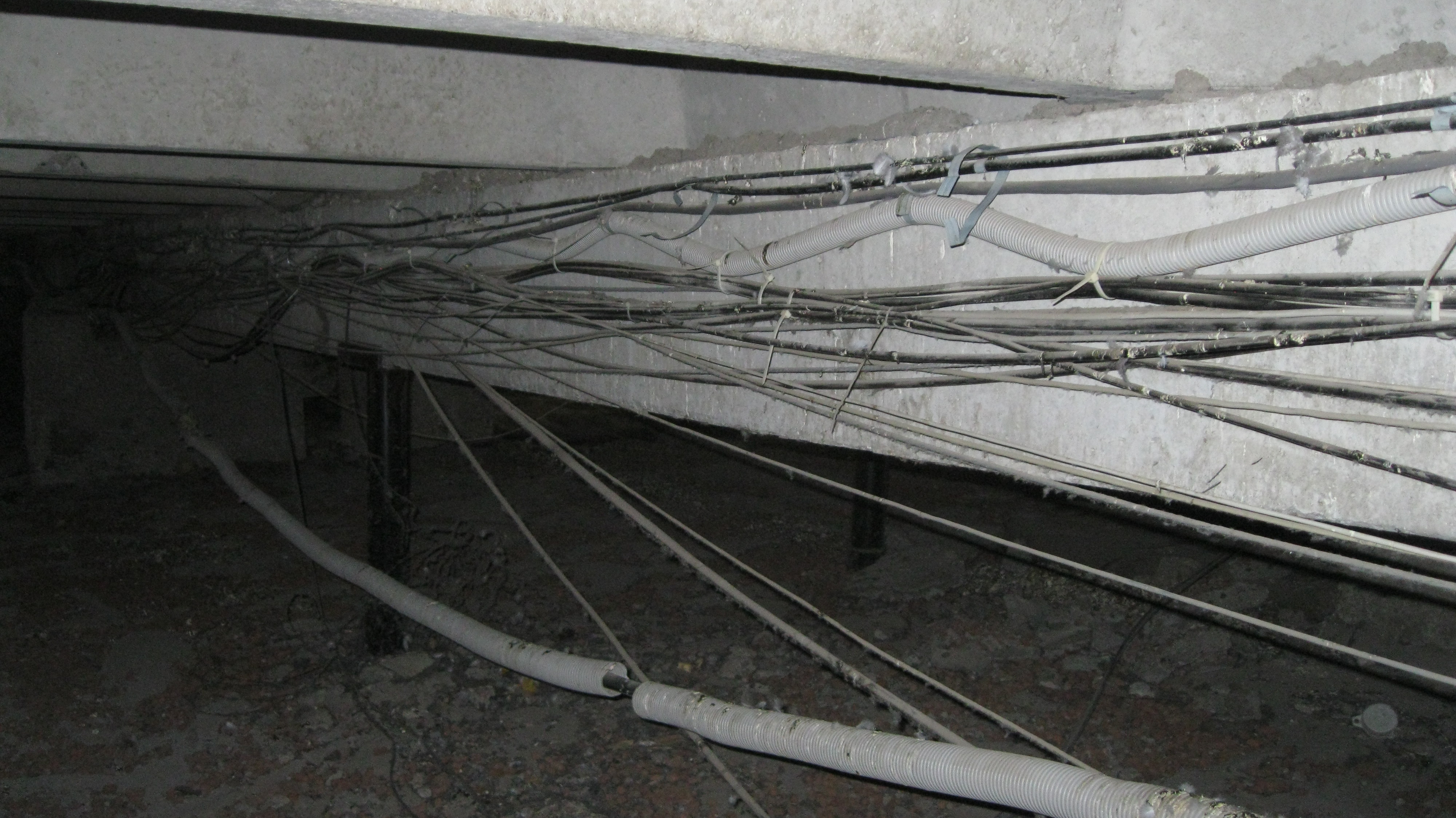

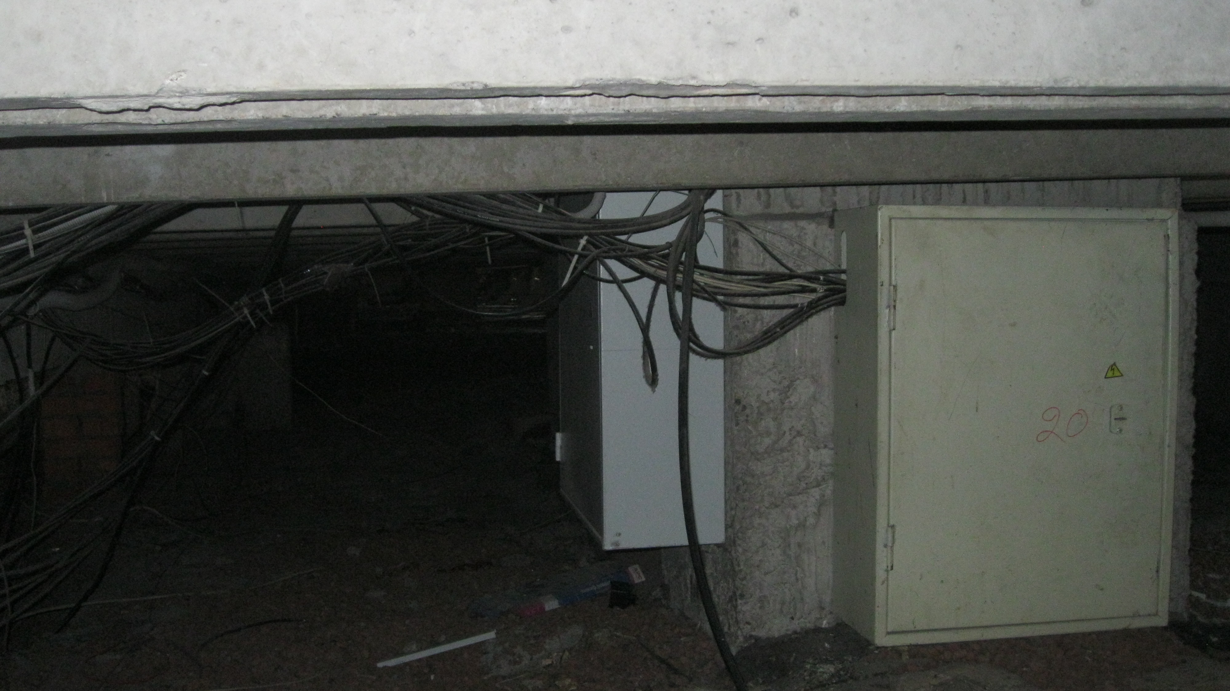

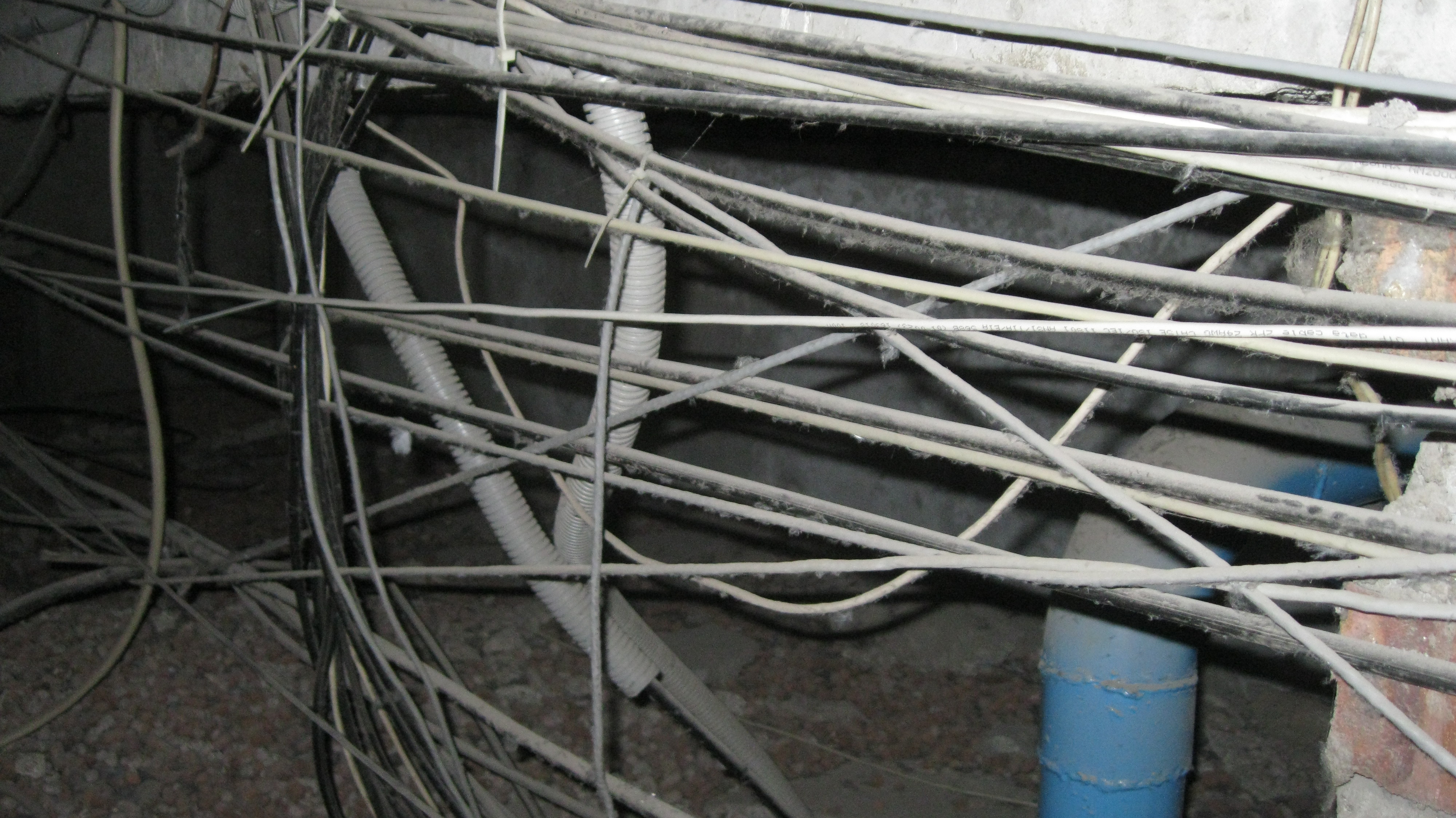

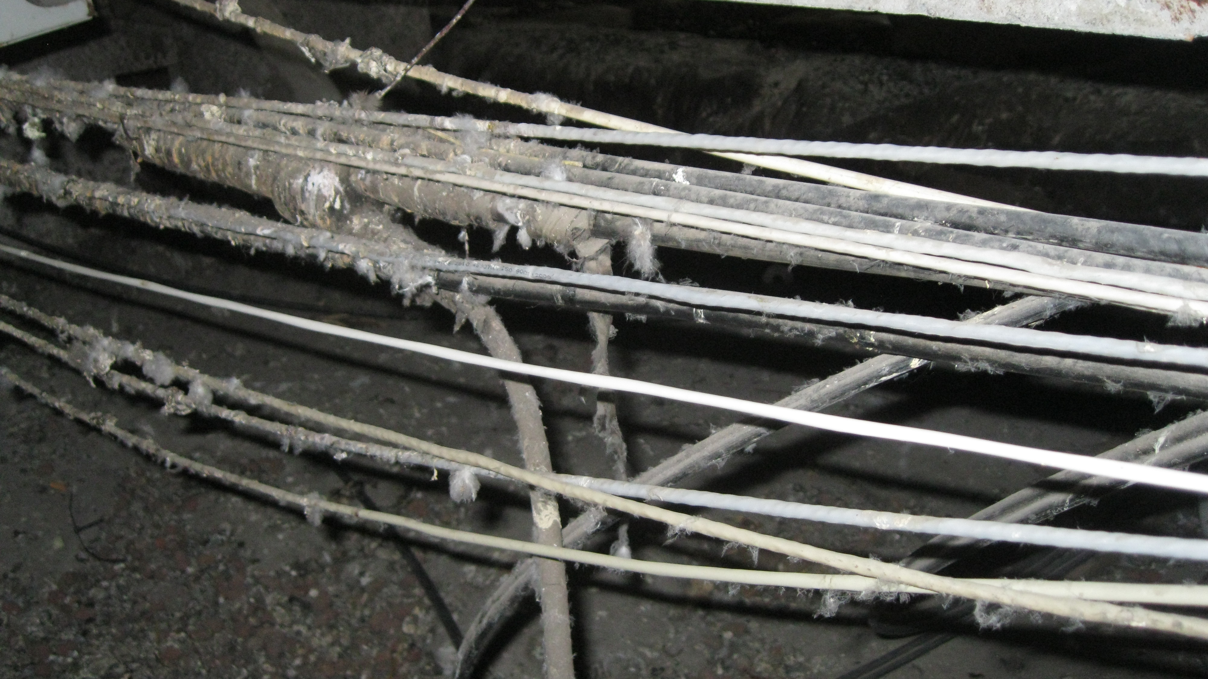

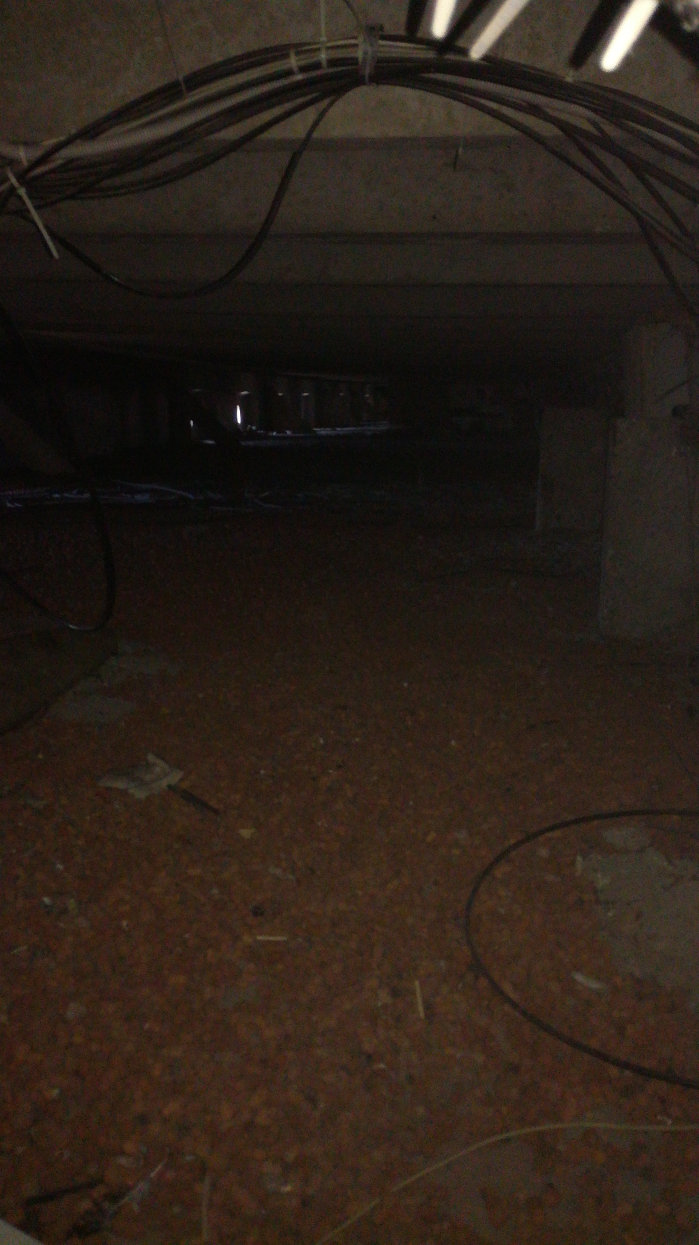

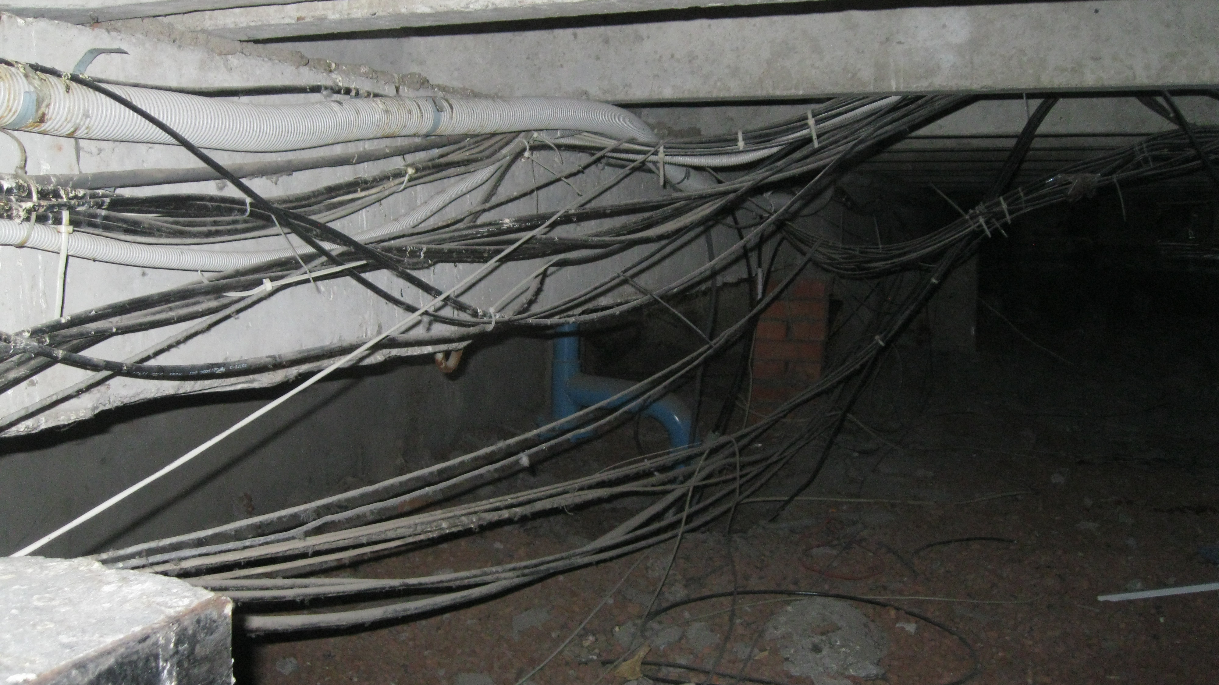

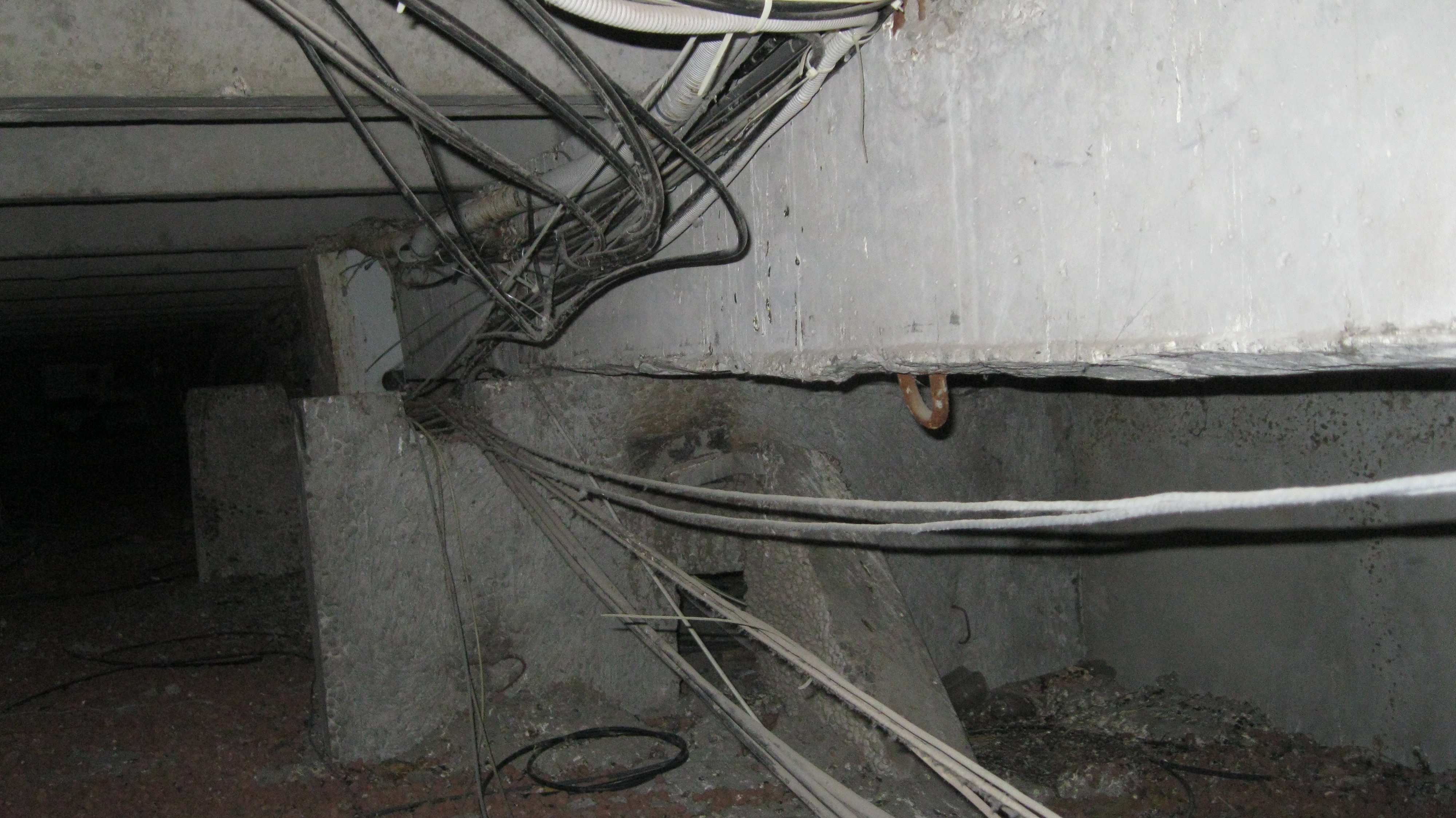

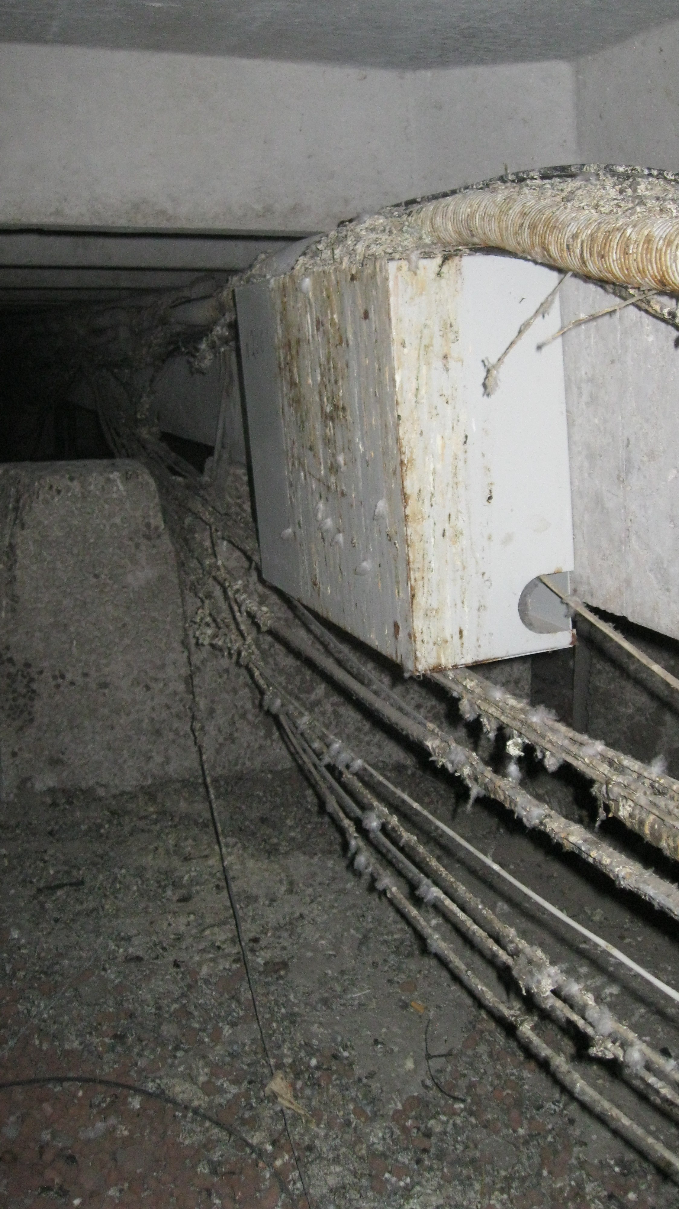

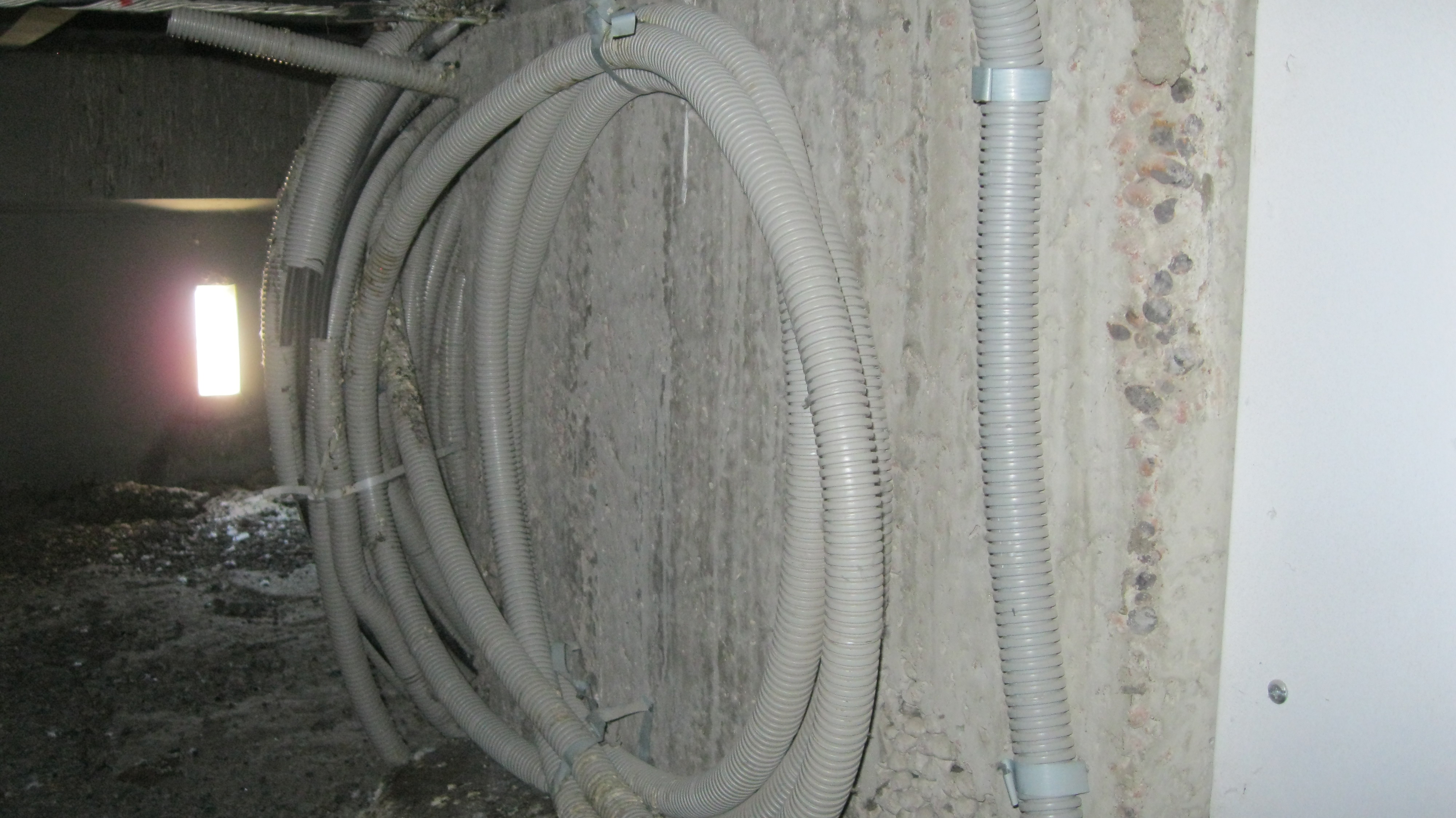

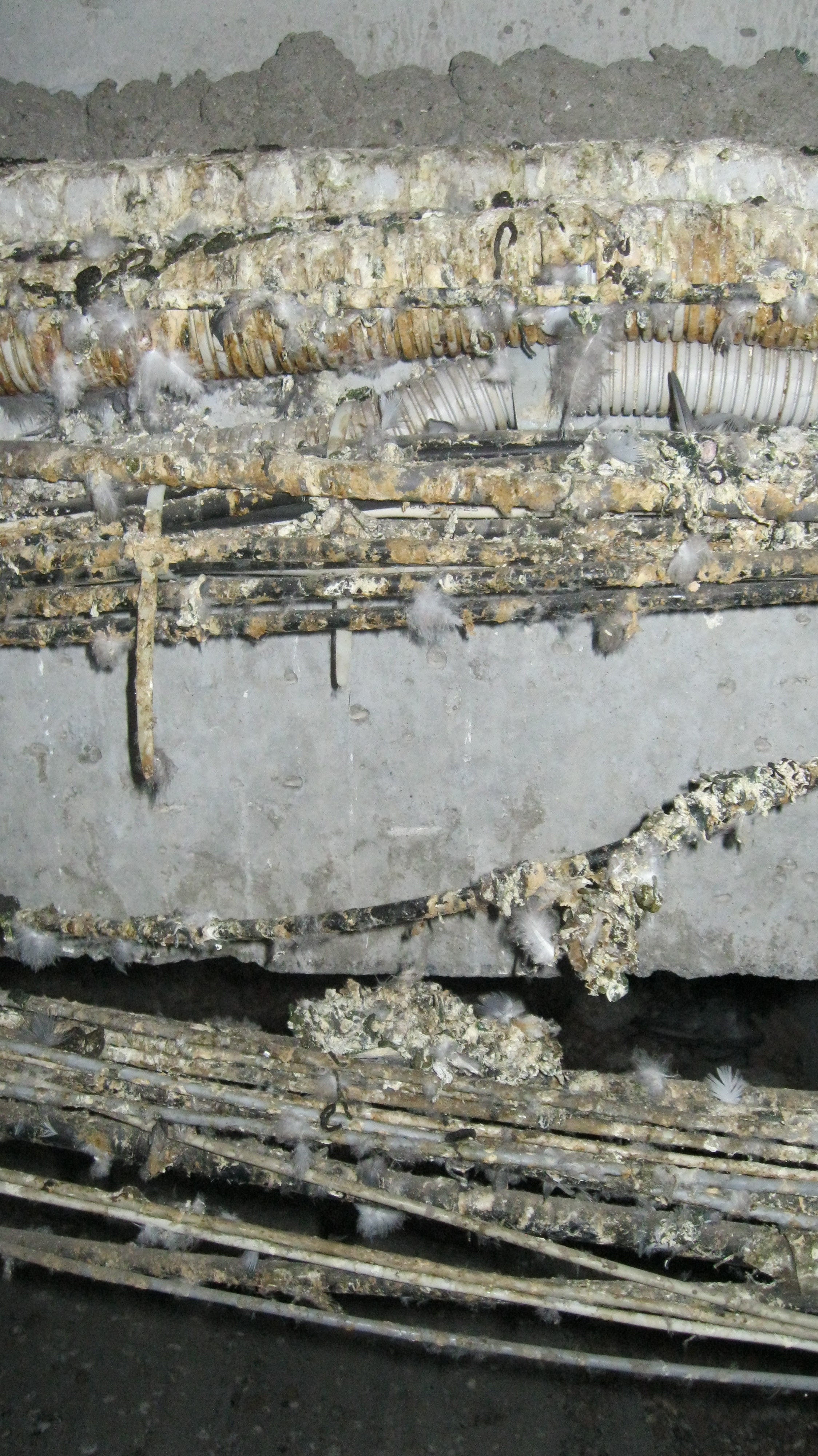

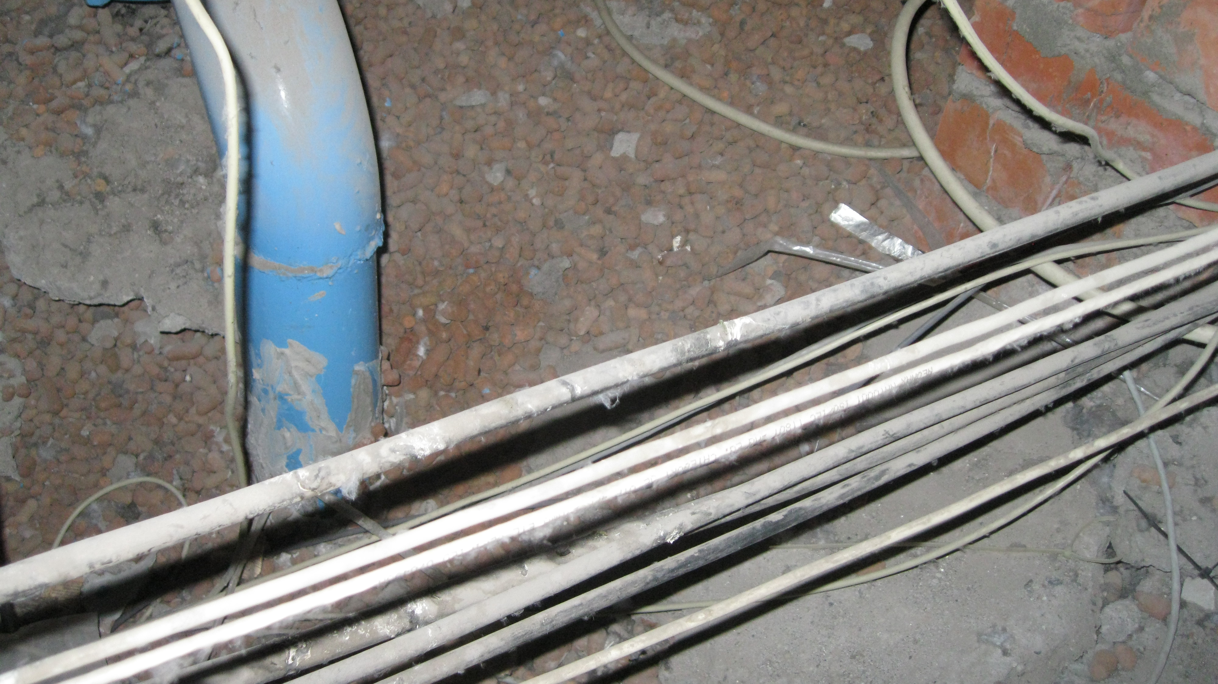

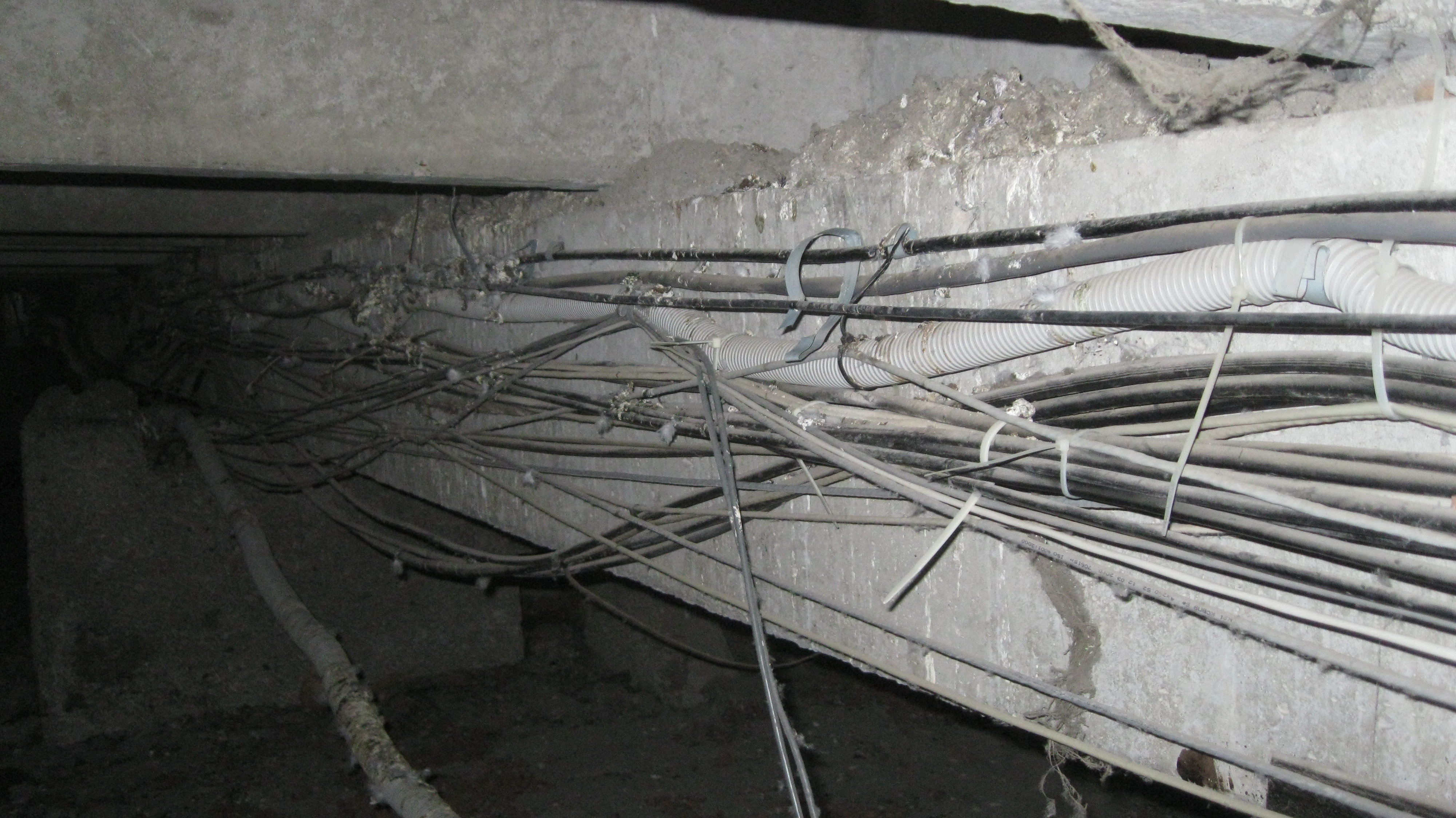

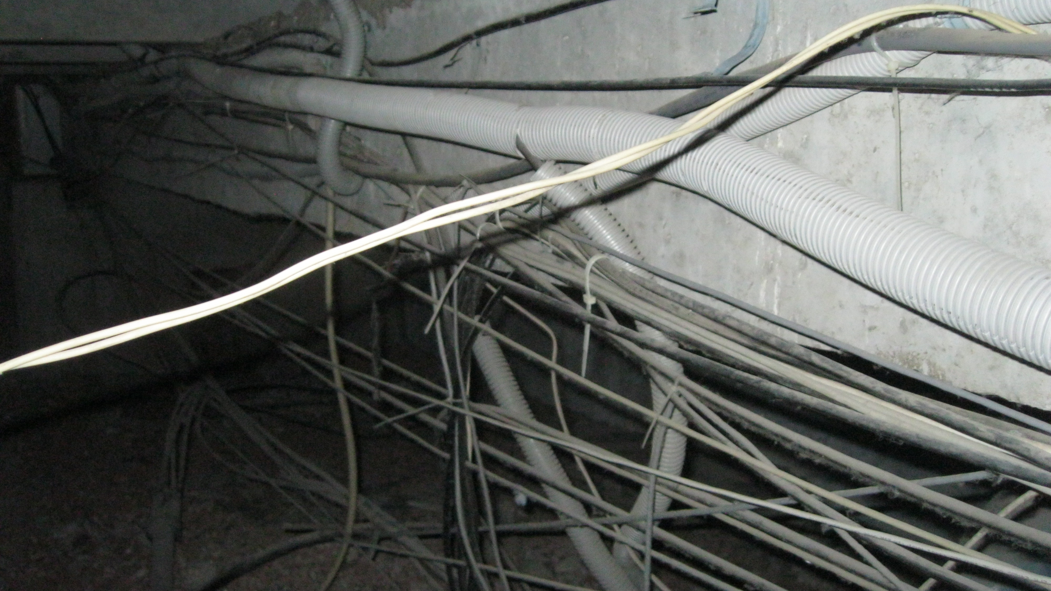

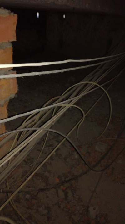

Получаю заявку на отвратильное качество телевизионного вещания в отдельно взятом подъезде. Прибываю на место, меряю сигнал. Реально плохо. Завал на начальных, классический неконтакт. В подъезде визуально кабель цел. Ящик с оборудованием через 2 подъезда от проблемного. Беру ключи в управляшке, попадаю к ящику. Оптический усилок в норме, делитель в норме (с каждого отвода померял), все разъёмы перебрал, никаких проблем не нашёл. Вывод: между ящиком и проблемным подъездом какая то запердуха. Чердак весьма неудобен, старая панелька 21Т. Кто бывал, тот знает. Низко и неудобно. Самое мягкое, что можно сказать это: расстрелять архитектора! Но выбора, и вообще особых вариантов нет, поэтому ползу потихоньку, прощупывая руками кабель, стряхивая с него голубиные экскременты и витухи других провов, которые решили с собственными трассами не заморачиваться, а тупо к нашему RG11 прицепиться. По дороге вспоминая всеми "добрыми" словами, какие знаю, всех, начиная от архитектора-проектировщика и заканчивая голубями и монтажниками конкурентами. В общем, веселюсь, как могу.

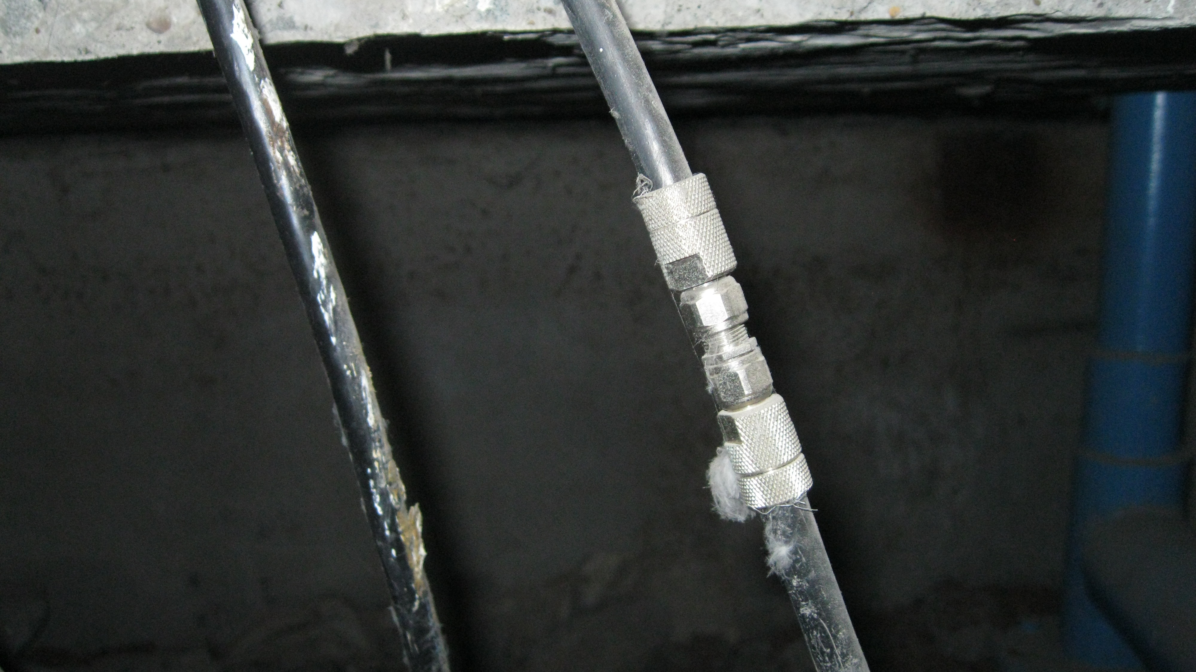

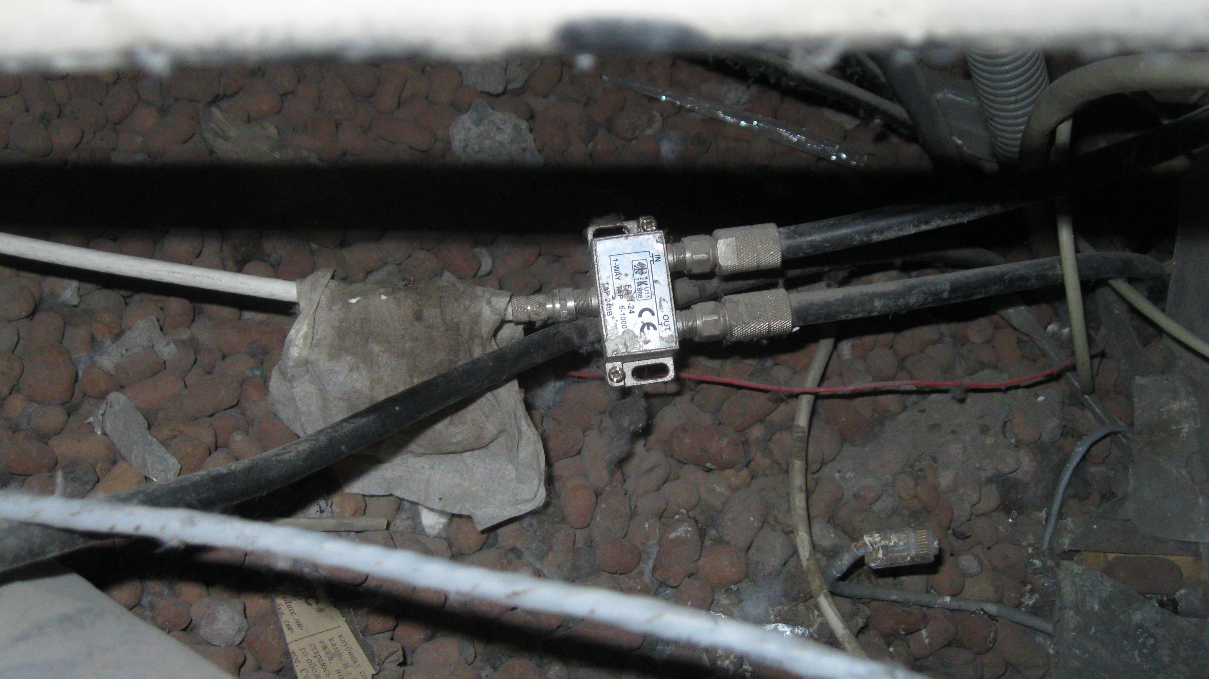

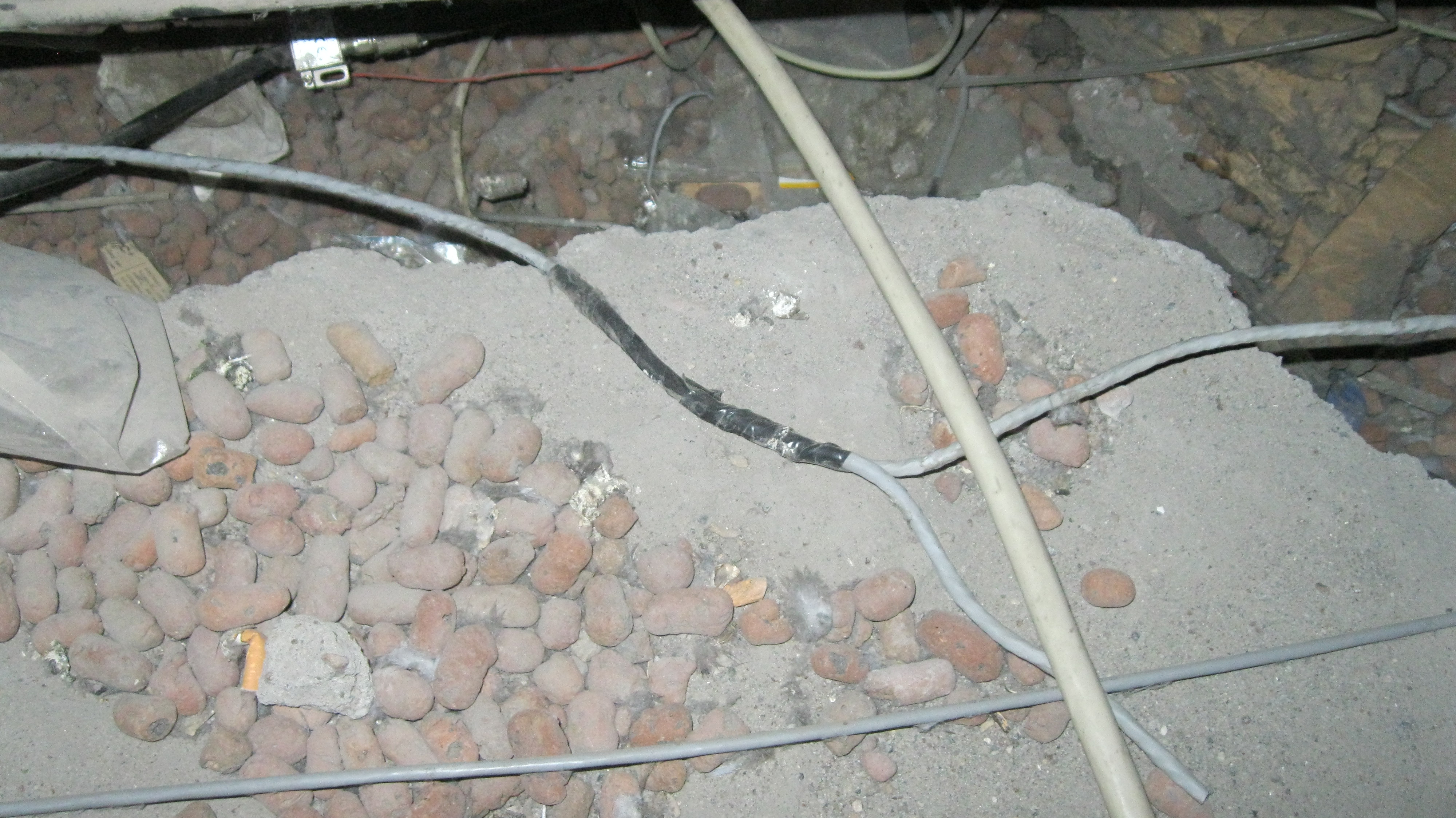

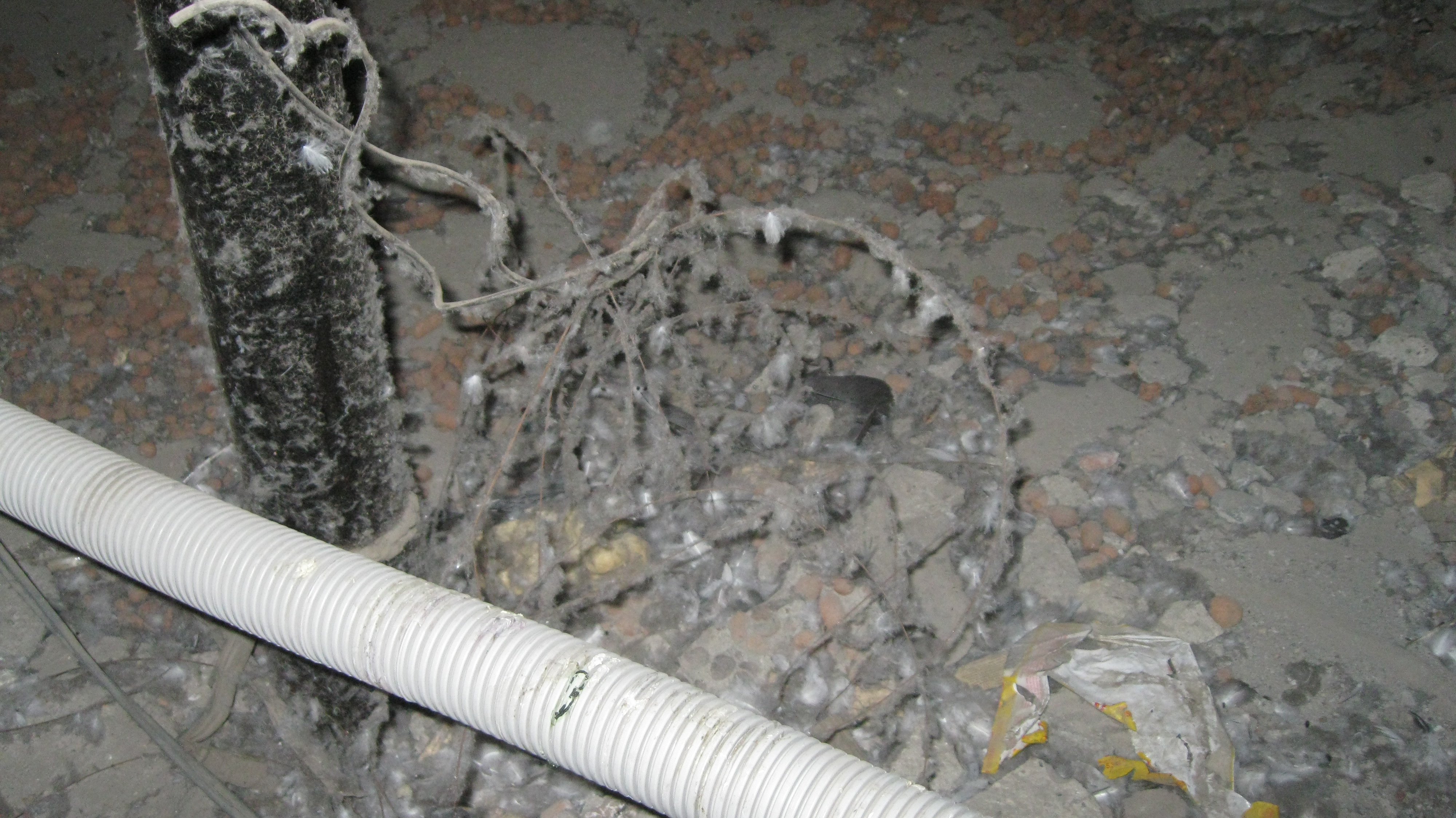

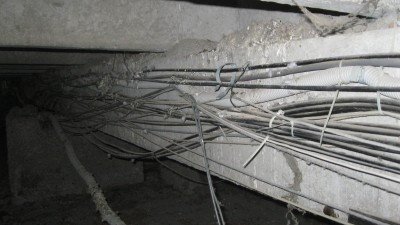

Два подъезда прополз на коленях по керамзиту и по мусору чердачному. В темноте, практически на четырех конечностях. По дороге чуть на гнездышко голубиное с птенчиком не наступил. Признаться по чести - уже и плюнуть хотел, типа, не знаю ничего, менять весь кабель надо, но подползая ко вводу в подъезд, все-таки нашел проблемку. Старое несанкционированное подключение. Разрезали добрые люди наш субмаг, воткнули в него сплитер 1-24 и запитались. С течением времени ответвитель этот умер и посадил весь стояк.

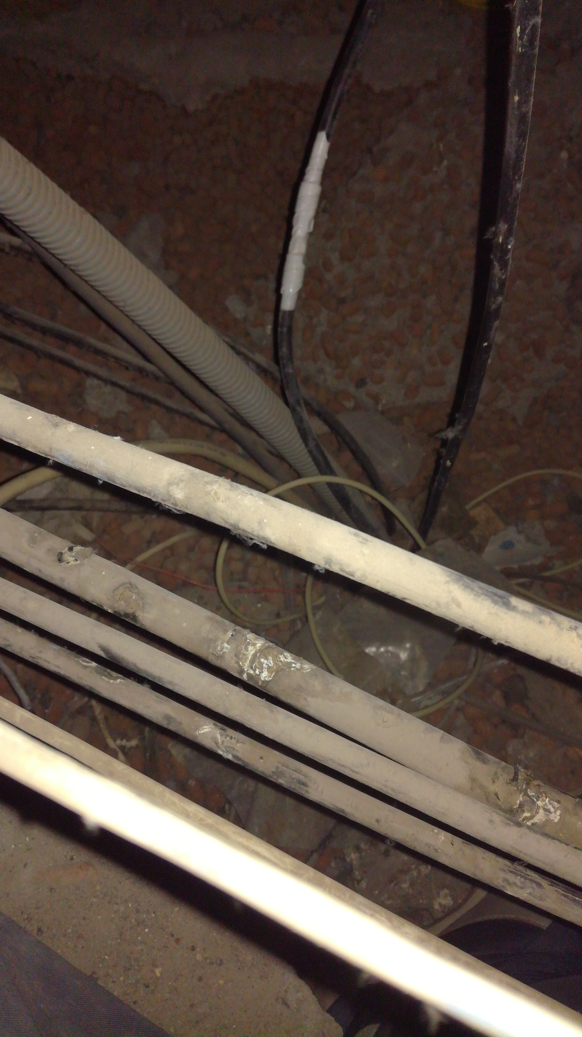

Вот что сказать? Мне, в принципе, не жалко. Моя воля, я бы аналог вообще бесплатным сделал. Пусть люди малоимущие смотрят, глядишь и проблем с нелегалами меньше было бы, и сети целее. Ну а если подключился кто нелегально, так следи за своим подключением, чтоб не в ущерб подъезду. А если так, как в этот раз вышло, то было жуткое желание в абонентский кокс 220 подать. А что? Жаловаться все равно не побежит. А если и побежит, то что скажет? Что в непонятно как попавший на технический этаж коаксиал, непонятно как электропитание попало? Еле сдержался я, с трудом искушение поборол. Пусть думаю живет "добрый" человек. Восстановил стояк (надо-то было муфту накрутить) и обратно пополз, окружающими видами наслаждаясь:
гхм... или нелегал продвинутый, либо кто то из монтажников сколымил... раз - тап на 24, нелегалы бычно сплиттер врубают не заморачиваясь или кабель кухонным ножом стругают и синей изолентой перематывают, и два - коннекторы на rg11 на дороге не валяются, калибр специфический

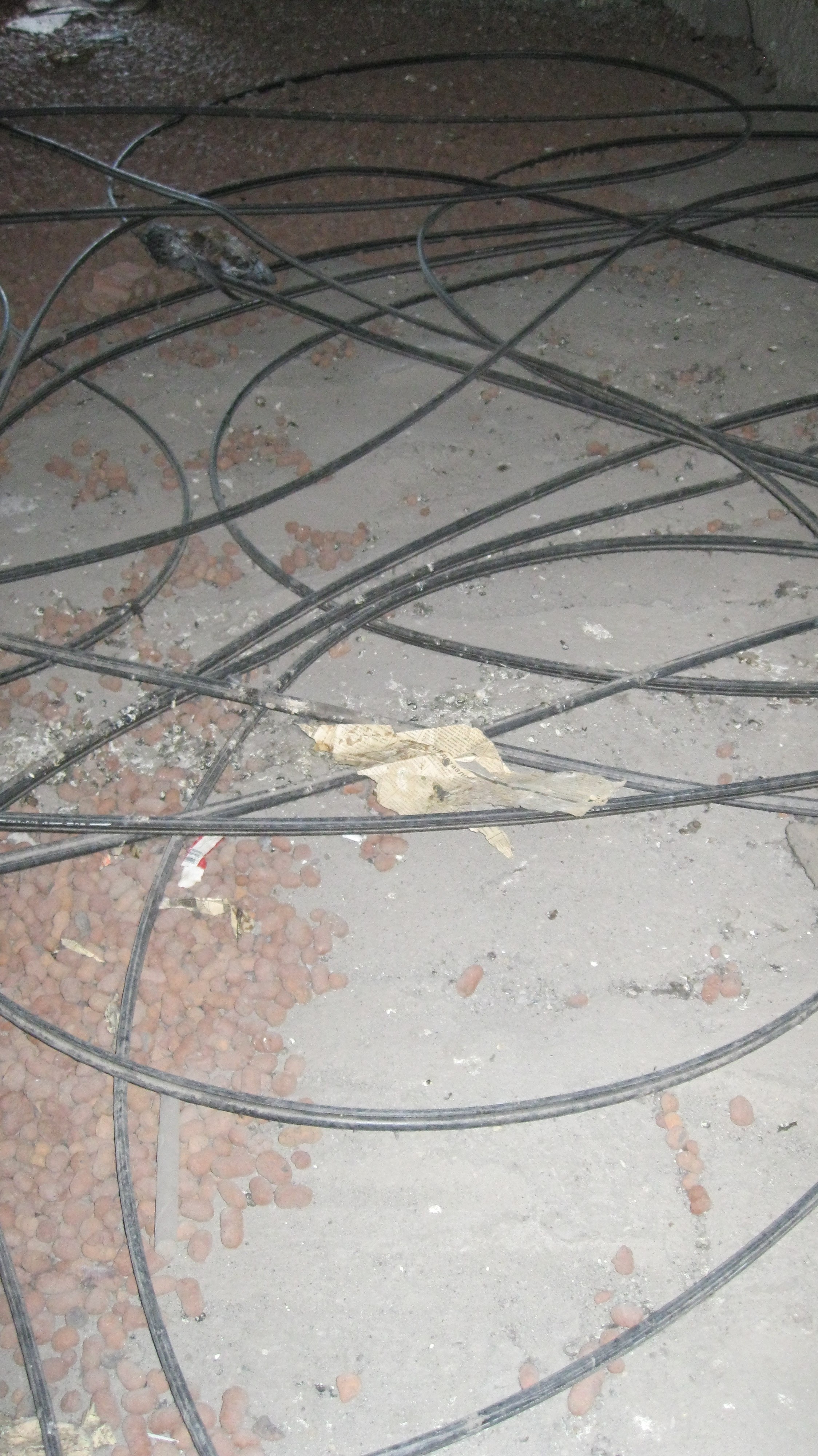

Старое видео, я его уже видел. Кабель кстати зря не закрепил между собой, когда-нибудь еще раз придется ползти, когда возрастет натяжение.
Ну как старое??? Этим летом в июле снимал))) Все относительно... Как редактор решит, тогда и опубликуют... А если и старое то своей актуальности не потеряло)))... А не закрепил специально, знал что полезут востанавливать... Но это совсем другая история... А куда лазить я теперь знаю, незачем 2 подъезда ползти, можно сразу в нужный заходить)))
