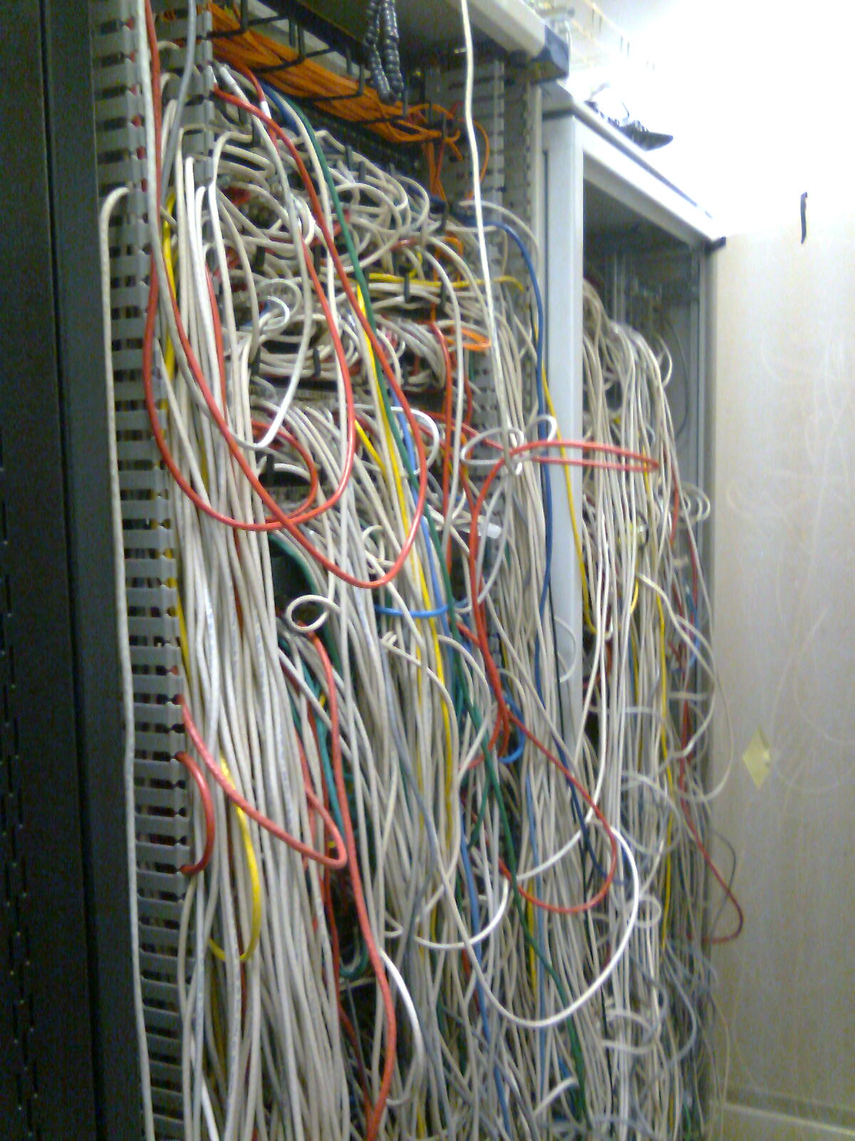

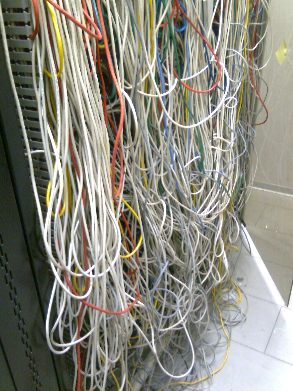

Так выглядит коммутационные шкафы в офисе одного из крупнейших системных интеграторов в Москве.

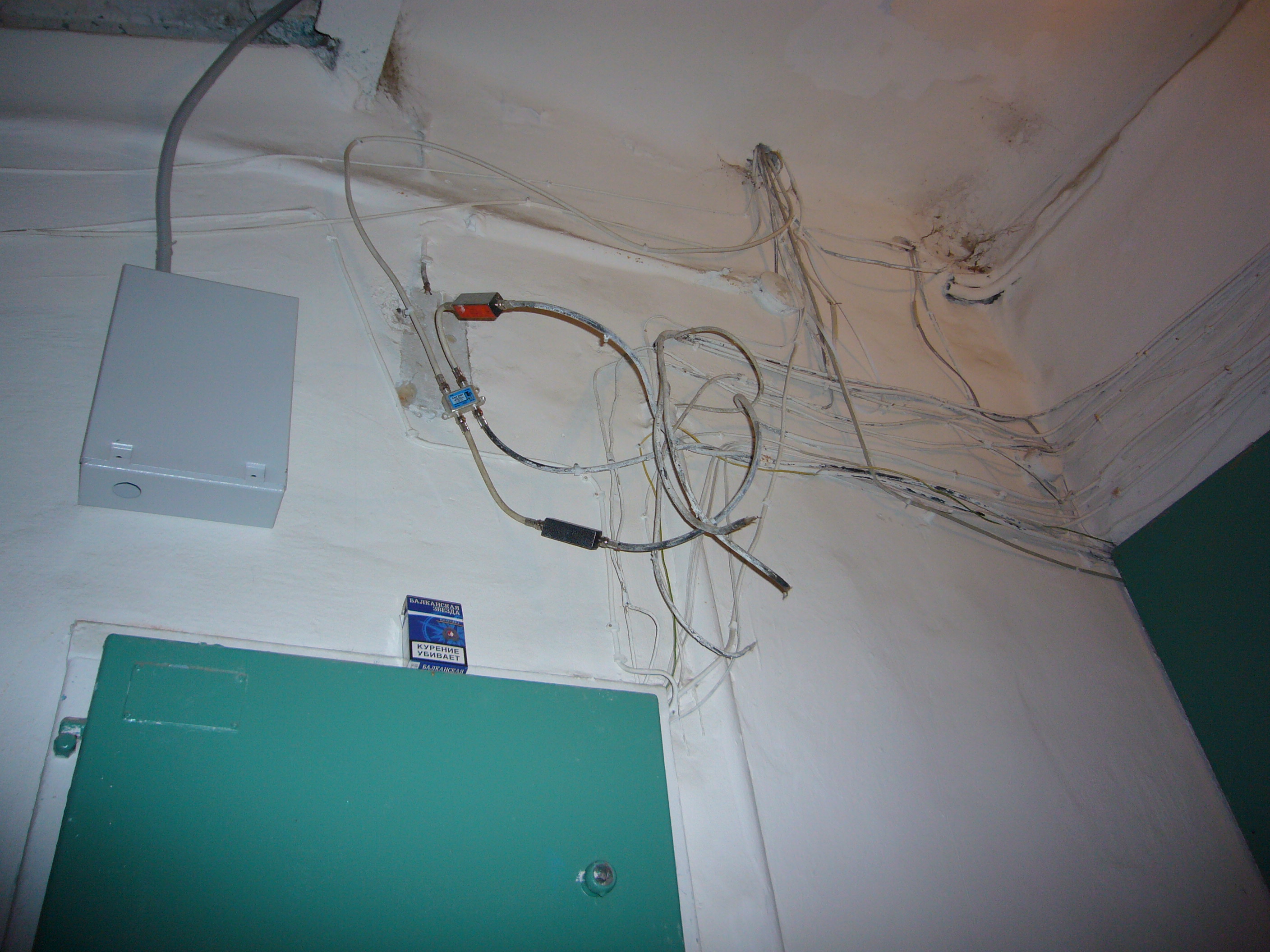

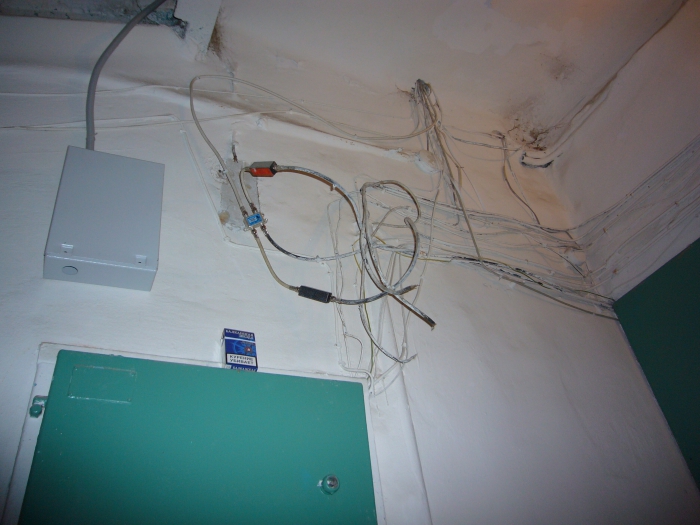

А это Екатеринбург.
Вот такой "апгрейд" сети провела одна компания. Один из подъездов на Эльмаше по улице Баумана. Компания клятвенно обещала жителям предоставлять качественное ТВ и замену СКС во всех домах, чтобы обеспечить приём СВЧ каналом от CK-50 и выше. В результате, часть домов "проапгрейжено" данным способом, а часть нет. Где замена обошла стороной (тьфу-тьфу), подняли уровень сигнала до предела, так что динамиков некоторых телевизоров просто не хватает, а через дырявую сеть сигнал уверенно принимается на многие сотни метров вокруг дома на приёмник с обзорным диапазоном (0.1-3000 МГц). Причём, дом один из образцовых (после ремонта, и отличается более-менее вменяемым контингентом). Маленькие коробочки на фото - фильтры для "понижения тарифа" (среза частот).

А куда девать кабеля, если они не лезут в шкаф? :)
Гость Иван Михайлов
Гость Иван Михайлов
Ужастик-то не в том, что макароны не лезут в шкаф, а в том, что все эти метры и килограммы держатся не за стойки, а за разъёмы.
fil714
fil714
кабеля если не лезут-значит надо короба.(есть в наше время такое изобретение-"кабель канал" называется).
хотя,честно говоря,есть и пострашнее дома.
mukca
mukca
ыыы самое интересно в стойках предусмотрена хрень для того чтобы патчкорды в бок к стенке выводить и нормально вешать. видны там крючки :D
Гость MX69
Гость MX69
Это показатель зарплаты. И таких вопросов про "лезут" или "не лезут" быть не должно... "В человеке всё должно быть прекрасно: и лицо, и одежда, и душа, и мысли.." А.П.Чехов. Какой Сам такая и работа ... и дома значит то же самое... (((((

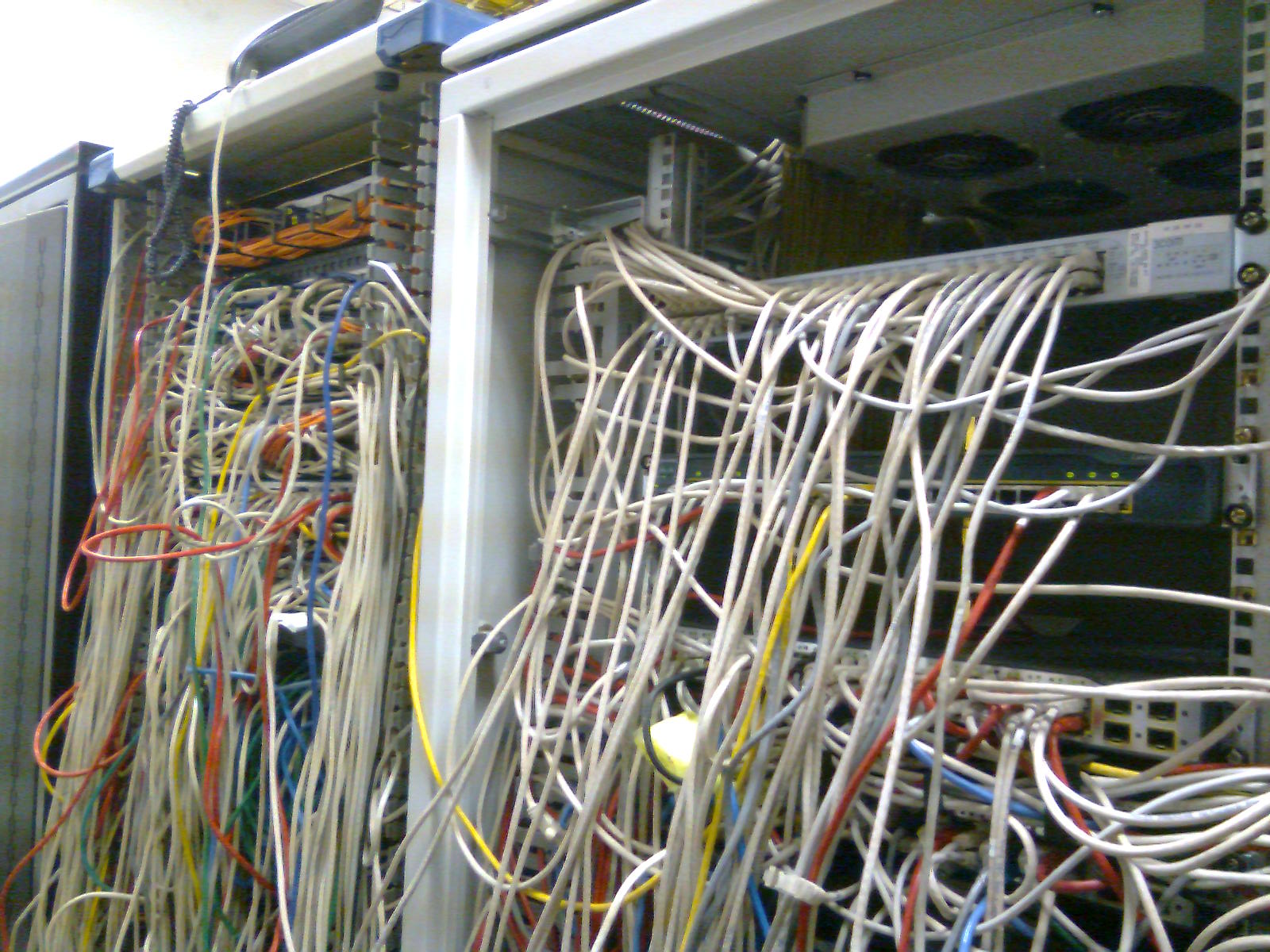

Гость se
Гость se
Была у нас такая бахрома в своё время, решили вопрос переходом на оптику, стало легче.
Всё было красиво и хорошо несколько лет.
Оптики стало много, картина повторилась.
Поставили органайзеры, намотали на них оптику. Стало красиво.
Выяснилось два неприятных момента - хрен вытащишь пачкодр из органайзера; при излишнем старании сделать красиво товарищи матают с усилием, как следствие повышается затухание.
Выход один - отделять больше места под хранение оптических колечек, но опять же проблема - стойка забита, не освободить нужное место, всё место в автозалах забито - некуда ставить стойки. Да и шкафы изначально ставились узкие, в бок оптику не уведёшь.
Приплыли :) Курим бамбук, ищем пути решения проблемы.
Tomass
Tomass
Если места нет вообще - то деваться некуда. А так...
1. Фронтальный - можно поставить на "заднюю" раму стойки
2. Боковые органайзеры - туда же или если стойки не слишком плотно стоят лучше делать "по инструкции" и крепить на передней раме
Емкость обоих вариантов приличная, хвататет обычно одного модуля на стойку

Это скорее даже не показатель зарплаты, а показатель отношения руководства и организации к отделу ИТ
Такая ситуация с проводами возникла исключительно потому - что в бюджет по планирования активных портов в ЭКЦ был урезан ровно на половниу относитально портов СКС. тоесть 300 разеток на этаже рпстанули , а коммутаторов дирекция решила купить ровно половину - типа понадобиться больше, докупим. Что привело к постоянный перетыканим кабелей и их путоници.
Мы уже несколько раз предлагали выдти в выходные и разобрать все это (естсественно либо за доп оплату или за отгулы), но нам сказали что только за "инициативу" , потому воз и ныне там.
