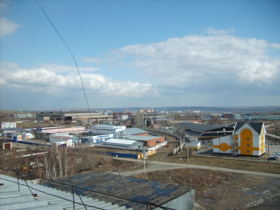

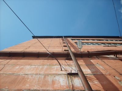

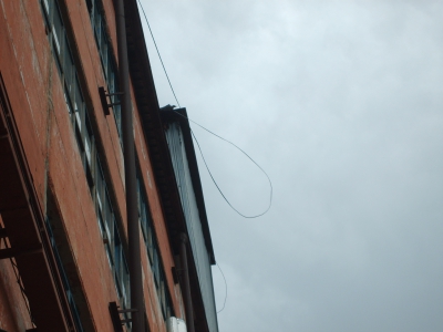

Первая очевидная трудность — длина фидера. Производителем рекомендуется длина кабеля не более 1м для частоты 5 ГГц. У нас же устройство, работающее на частоте 2.4 ГГц и около 35 метров от серверной, где должен быть расположен модем, до крыши. Разумеется, предварительно этот вопрос мы пытались прозондировать, но какого-то убедительного ответа от поддержки добиться не удалось — на заполненную на сайте infinet.ru форму ответа не последовало, их е-мейл также молчит, по телефону девушка сказала, что «ну да, один метр» и посоветовала скачать с их сайта программу для расчёта тракта, которая оказалась в формате *.jar. Чисто теоретически — это небольшое расстояние для СВЧ-кабеля и проблем возникнуть не должно — так подумали мы и решили протянуть его из серверной — кратчайшим путём — по улице. Серверная находится на втором этаже, лестниц, подъёмников нет, единственный способ протянуть кабель — просунуть его в отверстие из помещения и поднять на крышу, привязав конец к витой паре. Тут-то всё началось. Мой напарник на крыше привязал к витой паре пакет с кирпичом, чтобы проще было спускать, чтобы не сдувало ветром. Стоит ли говорить, что полиэтилен не выдержал и кирпич полетел вниз. На фото момент за секунду до падения:

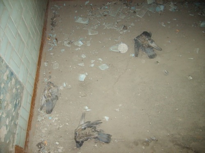

Отбегая, я ещё не до конца понимал, что происходит, но видел, что внизу стоит какая-то иномарка и наша «пятнашка» аккурат на траектории движения. С высоты 25 метров должен был получиться очень неслабый удар. Испугаться никто из нас в общем-то не успел. Было какое-то мгновенное понимание того, что мы «попали», которое быстро улетучилось. Кирпич ударился о выступ на стене и разлетелся на две части, которые упали по разные стороны «пятнашки» менее, чем в полуметре от неё, а на крышу осыпалась лишь пыль. Второй раз уже испытывать судьбу не решились такими рационализаторскими решениями. Спустили витую пару, привязали к ней стяжками фидер и потянули наверх аккуратно распутывая, чтобы не получилось узлов и колец. После того, как кабель был затянут, проложен, закреплён везде стяжками, обжат, вставлен в разъёмы и загерметизирован силиконом (герметизация — обязательный этап, поскольку влага, попавшая в СВЧ-кабель, значительно ухудшает его характеристики), мы спустились и включили модем. Но он не включился. Нас затрясло — при демонтаже мы не просто не отключили питание перед отсоединением антенны, а вовсе перекусили фидер бокорезами. Насколько я знаю, не рекомендуется включать радиооборудование без подключенной антенны во избежании выхода из строя. В нашем случае же вообще могло иметь место замыкание. Но паника — не наш метод. Блок питания оказался от Dlink'a, то есть уже был прежде заменён, а качество блоков питания этого производителя известно всем. Улица > машина > дорога > офис > склад > новый блок питания той же фирмы и ещё парочка с аналогичными характеристиками > машина > дорога > >> >завод. При включении раздаётся тонкий писк (хоть какой-то признак жизни хоть и пугающий), дружественное моргание светодиодов, есть коннект по ethernet. Но от антенны увы ничего не поступает — подключены уже внизу в серверной. На команду rma bs (сведения о БС, к которой подключен модем) устройство молчит.

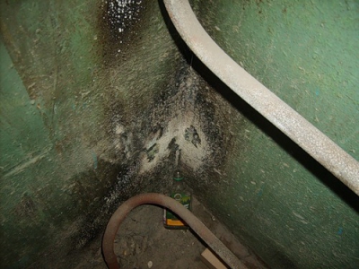

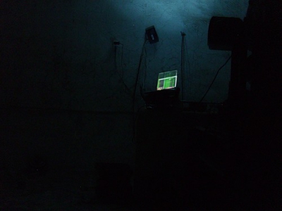

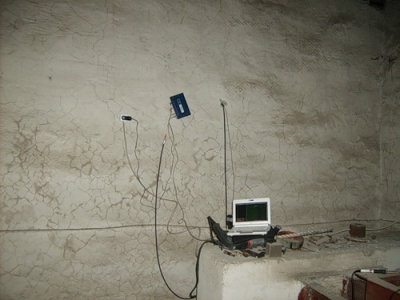

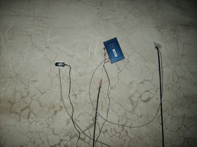

Весь маркий герметик, которым коннектор был обильно смазан, пришлось убирать. Паяльник > герметик > вниз на тест. К сожалению, даже после пропаивания коннекторов ситуация не улучшилась: rma bs по-прежнему возвращает пустую строку. Следующий шаг: проверка непосредственным подключением IDU к ODU. Для этого нужно обеспечить электропитание на крыше. Снова витой парой поднимаем на крышу конец удлинителя, который был уже благополучно спущен после закрепления антенны. Как обычно, для соединения модема с фидером используется джампер: короткий кусок гибкого тонкого коаксиального кабеля, поэтому проблем с прямым подключением не возникло: IDU подключается к ODU через него — благо разъёмы совпадают. На этот раз rma bs показала данные, примерно такого плана: #1> rma bs rf4.1: bs (123456/11000,2437) 000435ff2876 Q=159 10/7 IP=192.168.0.5 Links 13, reps 13, Q=159 Rx=2 Tx=2 burst значения уровня сигнала были 10/7 (от БС/до БС) по 16 бальной шкале, что можно считать вполне недурным. После подключения ноутбука, настройки IP-адреса, маски и шлюза становится доступна необходимая сеть — прекрасно, всё работает. Соответственно необходимо укорачивать длину фидера (либо сам фидер повреждён, но этот вариант мы сразу откинули как самый неприятный). Для этого есть только одна возможность — размещение модема недалеко от антенны, где-то в помещении во избежание влияния среды, и протягивание силового кабеля и витой пары. Помещение найдено — бывшая лифтовая — на её стене собственно и установлена антенна.. Витую пару можно бросить так же по улице, а вот питание совсем не хотелось бы, так же не хотелось бы проводить его и по вентиляции или вести по лестничным пролётам. Но великая сила эксперимента не подвела: несмотря на заброшенность здания, коммуникаций, обрезанные провода, раздербаненные электрические щиты,
Приключения с InfiNet Приключения с InfiNet

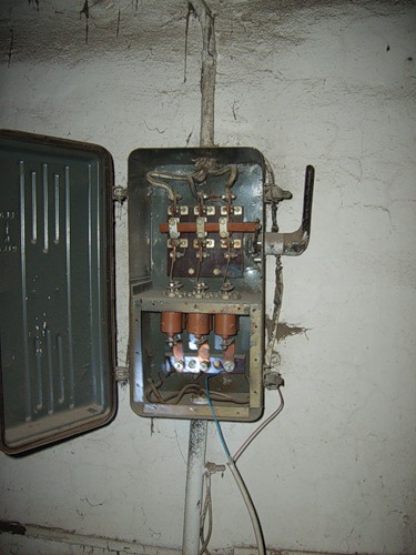

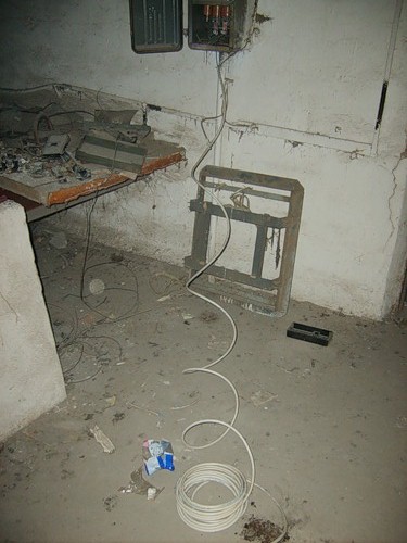

  В помещении лифтовой был рубильник, на котором оказалось электричество. Рубильник был мощный — советский с тремя вводами.
При замыкании появлялись искры. Теоретически проблема с питанием решена. Остаётся только найти фазу и ноль. Тестер фазы помогает нам установить, что все три контакта — фазы. Но ноль ведь откуда-то должен браться? Пусть это останется на совести советских электриков: ноль приходит из кабеля на металлический корпус рубильника, а оттуда на контур заземления, проходящий по всему помещению. Приключения с InfiNet

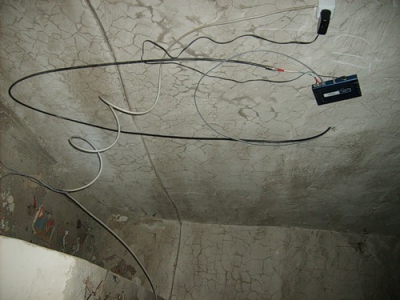

С горем пополам этот вопрос тоже решён: протягиваем питание (щиток на одной стороне, устройство будет расположено с другой) и сильно укороченный фидер.
Проверяем сигнал — есть коннект. Качество сигнала значительно ниже, нежели при прямом подключении. Но связь с основной сетью есть. Видимо, всё-таки длина кабеля имеет здесь очень большое значение.
Это тот случай, когда мне стыдно за качество монтажа, в котором я участвовал. Но в рамках поставленных сроков и условий сделать иначе было сложно.

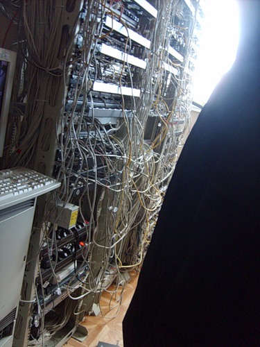

Меж тем время уже подходит к концу рабочего выходного дня. Половина планов уже сорвалась, вторая половина на волоске. Кидаем витуху в серверную, проверяем из сервеной — Ура, есть линк. Герметизируем. Наконец-то, кажется, работа закончена.

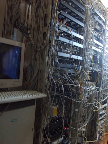

Фирма по производству алкоголя уже несёт первые убытки и мы выдвигаемся в скором темпе на место дислокации базовой станции. Базовая станция представляет из себя точно такой же блок Infinet (минусы невозможности крепления в стойку: лежит на запасе кабелей как попало в куче строительной пыли) от которого идёт СВЧ-кабель на крышу (метров 20) в сплиттер, от которого кабель расходится к двум антеннам — одна направлена к устанавливаемому модему, другая — к другому абоненту. Так и есть: на этом промежутке появилось препятствие, которого не было на прежнем, — металлический кран — аккурат закрывающий видимость между антеннами.

А на таких рубильниках как тот что на фотках никогда не бывает нуля. Ноль нужен для однофазных юзерских отводов. В трехфазной сети "нулем" является земля, которая есмь корпус РЩ или шкафа.
Между любой фазой и землей потенциал 220, между двумя любыми фазами потенциал 380. "Ноль" на квартинрных однофазниках это не чистая земля. Там все немного хитрее.
Советую почитать матчасть по электросетям, пригодится )

Дело в том, что я не электрик и очень мало имею отношения к антенно-фидерным устройствам. Я занимаюсь настройкой сетевого оборудования и по сути мог бы и вовсе не участвовать при монтаже. Спасибо за разъяснения по поводу рубильника. Учту.
