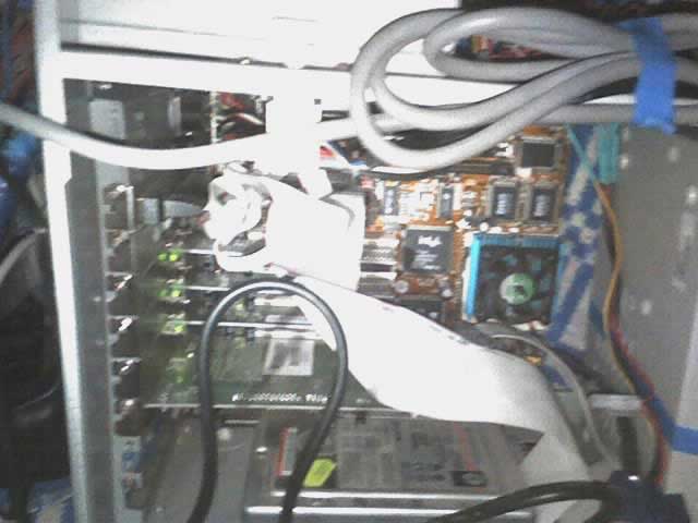

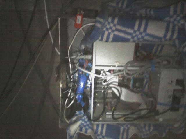

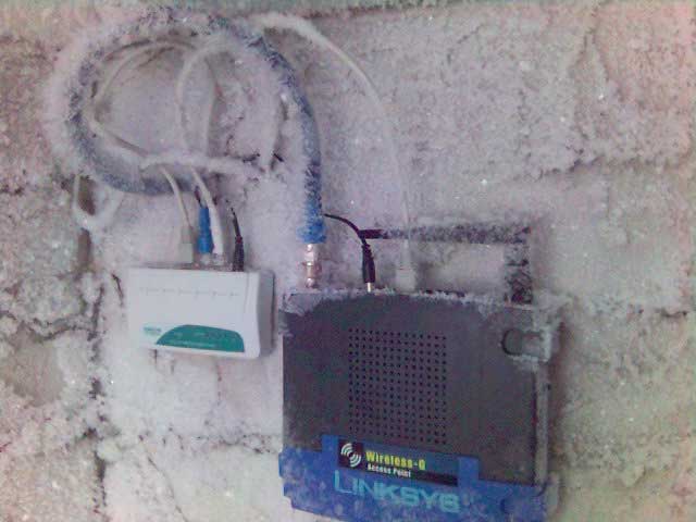

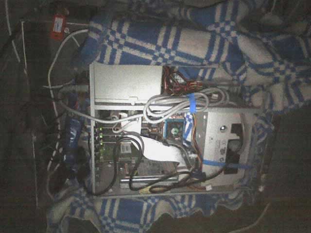

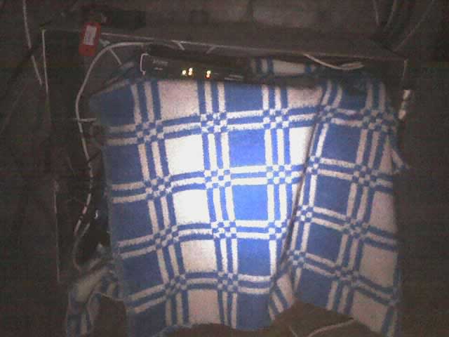

Морозы не прошли бесследно:
Анализ сетевого трафика с помощью NetFlow
Прислал Виталий
Маршрутизатор на одном из чердаков. Температура -25°С.
