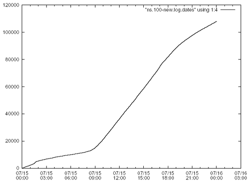

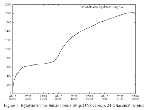

Чтобы рассуждать практически, автор взял 24-часовой лог трафика DNS-сервера средней руки (не корневого, нет). При рассмотрении абсолютного числа различных IP-адресов, к которым обращался сервер, а именно 1834 штуки, ограничение в 1-2Hz кажется применимым (см. Рис. 1):
Модель с замерзанием: подавление интернет-эпидемий
Рис. 1: Кумулятивное число новых dstip, DNS сервер, 24-х часовой период

Рис. 2: Кумулятивное число новых dstip, история ограничена ста последними адресами, тот же лог.
Но настоящая проблема даже не в этом, а в том, что 1.25Hz - это средняя температура по больнице, поскольку DNS-трафик идет всплесками. Например, для разрешения www.hpl.hp.com2 DNS сервер должен сделать три последовательных запроса к трем другим серверам[2]. На загруженном сервере под 1-герцовым ограничением Вильямсона это может привести к 3-х секундной задержке. Очевидным образом это может привести к ещё большей задержке при нескольких одновременных запросах, более длинных запросах, и прочая, и прочая.
Таким образом, DNS-сервер не имеющий совершенно никаких причин, чтобы придерживаться даже 1,25Hz в среднем в сутки, в малом масштабе времени может продемонстрировать куда большие частоты запросов новым адресатам. Уж не говоря про то, что все эти показатели зависят от таких переменных, как количество пользователей, время дня и день недели, размещенное у клиентов ПО и, опять же, прочая, прочая...
Таким образом, ограничение Вильямсона реально применимо где-то на уровне корпоративных фэйрволов, не выше, поскольку конструкция ограничиваемой сети должна быть примерно известна (как минимум, знать IP-адреса DNS-серверов).
