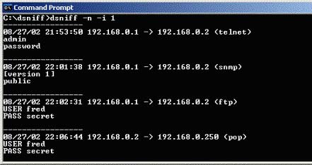

Dsniff
Для протоколов, осуществляющих передачу явным образом, для перехвата username, password и другой информации очень полезна утилита dsniff (Song, Dug. "dsniff"). Она доступна для различных клонов Unix, а также портирована (правда, более ранняя версия) для Windows (Davis, Michael. "dsniff").
В дополнение к возможности перехвата информации, передаваемой с использованием протоколов, передающих информацию явным образом, dsniff исключительно хорош и как фильтр перехватываемого трафика. Он отображает на дисплее только интересующую информацию, например, usernames и passwords. Dsniff можно охарактеризовать как "Пароль на блюдечке с голубой каемочкой", поскольку эта утилита делает перехват необходимой информации тривиальным упражнением для начинающих. Пример работы утилиты (портированной под Windows) и собирающей необходимую информацию в небольшой сети изображен на рисунке:

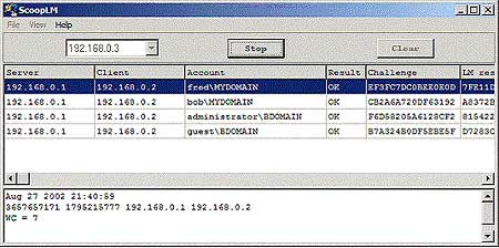

ScoopLM
L0phtcrack - хорошо известная утилита, способная перехватывать имена пользователей и зашифрованные пароли Win'NT/2k из сети. К сожалению, это коммерческая утилита, доступная отсюда ("L0phtcrack 4"). Однако существуют и другие, freeware программы, способные выполнять ту же работу и очень простые в использовании.
Великолепный пример - утилита ScoopLM (Seki, Hidenobu. "ScoopLM". January 2002), которая является freeware и может быть загружена из Интернет. ScoopLM может перехватывать имена пользователей и LM/NTLM зашифрованные пароли Win'NT/2k.
Ее собрат - BeatLM (Seki, Hidenobu. "ScoopLM". February 2002) может вскрывать зашифрованные пароли, которые собирает ScoopLM, как методом прямого перебора (brute-force), так и с использованием словарей. Вместе эти утилиты представляют значительную угрозу безопасности сети без коммутаторов с компьютерами под управлением Win. Рисунок отображает работу утилиты ScoopLM, перехватывающей имена пользователей и их зашифрованные пароли, которые затем могут быть сохранены в файл и загружены в BeatLM для расшифровки.

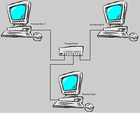

Изолированная локальная сеть из трех компьютеров и коммутатора была развернута для исследования возможности сниффинга. Как и было рассмотрено выше, - два компьютера "А" и "B" являются "жертвами", сетевой трафик между ними перехватывается компьютером "C", на котором установлены и запущены утилиты для сниффинга. В таблице приведены дополнительные данные по компьютерам этой исследуемой сети.
Компьютер IP Addresses MAC Addresses
А 192.168.0.1 00-02-e3-0a-ee-e4
В 192.168.0.2 00-50-22-88-f1-48
С 192.168.0.3 00-00-39-ca-13-81
Все компьютеры работали под управлением ОС Win'2k Professional SP2. Коммутатор - 5 портовый 10/100Mb Unex Innovation Corp.

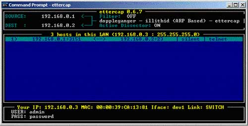

ettercap
Рассмотрим ettercap - утилиту, которая описываетcя как мощный и гибкий инструмент для проведения атак типа " man-in-the-middle". Утилита работает на большинстве платформ, включая Win, Linux, xBSD и Mac OS X. Утилиту можно загрузить отсюда. Устанавливаем ее на компьютер "C". Перед запуском утилиты проверим ARP кэш компьютеров "A" и "B", набрав команду:

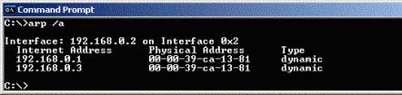

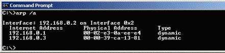

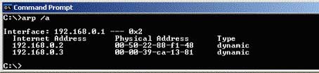

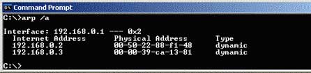

C:\>arp /a
Как и ожидалось, ARP кэш компьютера "A" хранит правильные значения IP и МАС адресов компьютеров "B" и "C".
Сниффинг сети на коммутаторах
Аналогично, и ARP кэш компьютера "B" хранит правильные значения IP и МАС адресов компьютеров "A" и "C".
Теперь запускаем утилиту ettercap на компьютере "C" и настраиваем ее на перехват трафика между "A" и "B". На этом этапе ettercap выполнит ARP spoofing, проведя атаку "man-in-the-middle". Проверка ARP кэша компьютеров "A" и "B" подтверждает это - МАС адреса "A" и "B" заменены на МАС адрес "C"
Теперь трафик между "A" и "B" перехватывается "C". Подобно dsniff, ettercap имеет встроенную базу по большому числу сетевых протоколов. Утилита может выделять интересующие части перехватываемого трафика, такие, например, как usernames и passwords. На скриншоте отображается начальный этап перехвата telnet сессии между "A" и "B".
Во время перехвата ettercap может обнаружить большое число usernames и passwords, которые можно сохранить в простом ASCII файле для последующего анализа.

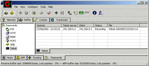

Cain
Другой утилитой, которая способна осуществлять перехват в локальной сети с коммутаторами является Cain (Montoro, Massimiliano. "Homepage for Cain"). Доступна версия только для Windows (что не может не огорчать поклонников Пингвина), эта утилита способна на большее, чем простой перехват трафика в локальной сети с коммутаторами.
Подобно dsniff и ettercap, Cain имеет встроенную базу по различным сетевым протоколам и может выделять интересующие части перехватываемого трафика.
Cain также имеет встроенную технологию вскрытия зашифрованных паролей, перехваченных из сетевого трафика, позволяющую проводить расшифровку как прямым перебором (brute-force), так и подбором по словарю.
Подобно BeatLM, Cain может предпринять атаку против протоколов аутентификации Microsoft (включая LM и NTLM версии v1, v2). Однако, Cain пошел дальше BeatLM, предлагая возможность вскрытия MD5 хэша Cisco и зашифрованных APOP паролей.
Обратим внимание и на другие, встроенные в Cain возможности. Например traceroute и анализатор протоколов маршрутизации и способность получать список пользователей NT и разделяемых ресурсов с удаленного компьютера.
Функциональность Cain просто впечатляет. Изумительно, что одна утилита в состоянии решать большинство ключевых задач, для решения которых были созданы в свое время разнообразные утилиты, такие как
Cain можно скачать из Интернета отсюда. Скачиваем и устанавливаем на компьютер "C". Проверяем ARP кэш компьютеров "A" и "B", как и должно быть он содержит пока правильные данные

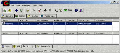

Сконфигурируем Cain на использование ARP spoofing (называемого APR - ARP Poisoned Routing в самом приложении) - перехват сетевого трафика между "A" и "B".
Как только это будет сделано, Cain, используя встроенную базу сетевых протоколов, предоставляет возможность отображения ключевой информации. Как и в тесте при использовании ettercap, между компьютерами "A" и "B" запущена telnet сессия. Для многих протоколов Cain просто извлекает username и password. А для telnet сессии в файл записывается вся сессия (включая, естественно, username и password), как показано на рисунке.
