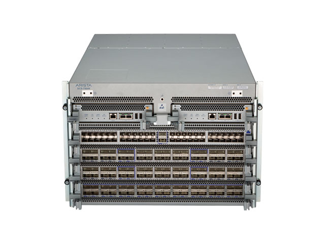

Блокировка трансиверов в коммутаторах Arista. Как избежать?
Каждый вендор хочет, чтобы клиент использовал его оборудование, например коммутаторы, маршрутизаторы и т.д. (включая трансиверы). Если в коммутаторах Cisco установить трансивер Juniper, то он будет "жаловаться", но с помощью давно известной команды service unsupported-transceiver, проблема исчезает (хотя компания Cisco сама говорит, что использовать эту команду не рекомендовано). Но в этой статье мы поговорим об коммутаторов Arista.
Для примера возьмём коммутатор  DCS-7148SX-F Arista и установим трансивер Cisco в любой порт. В ответ Arista выведет гневное сообщение:
